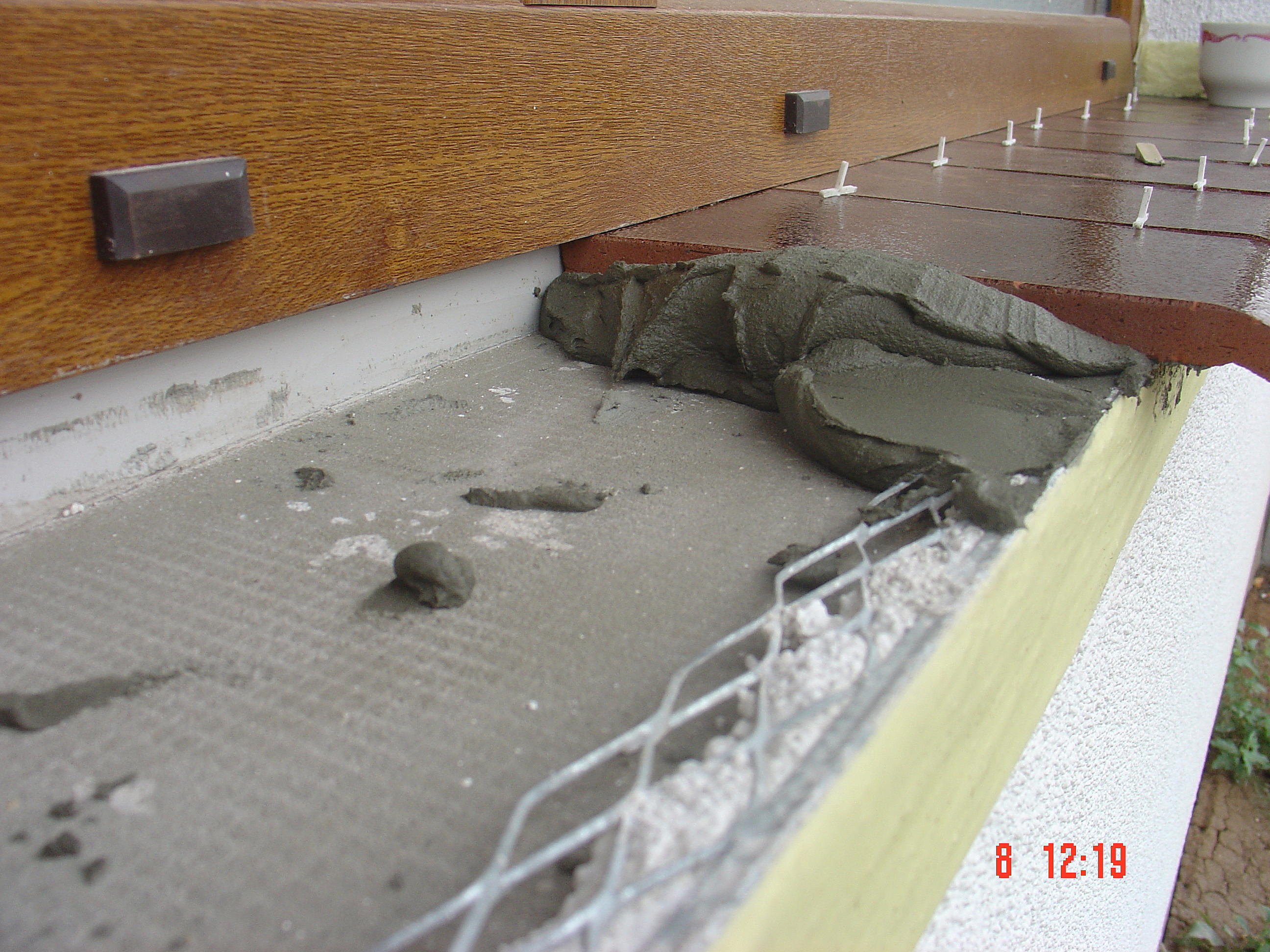

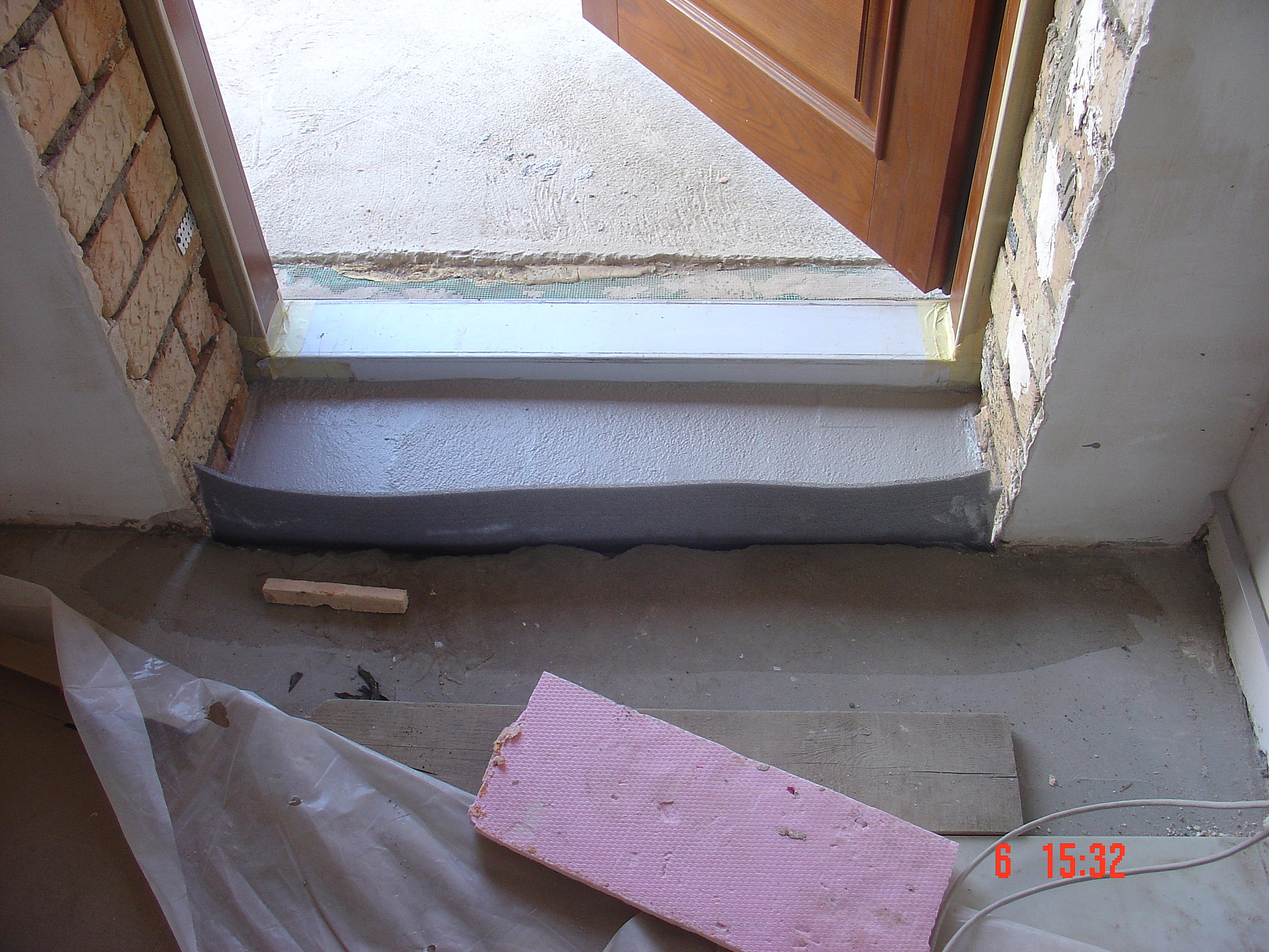

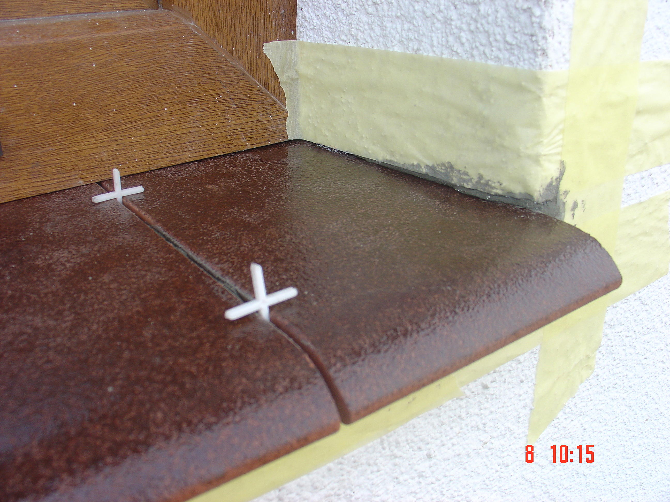

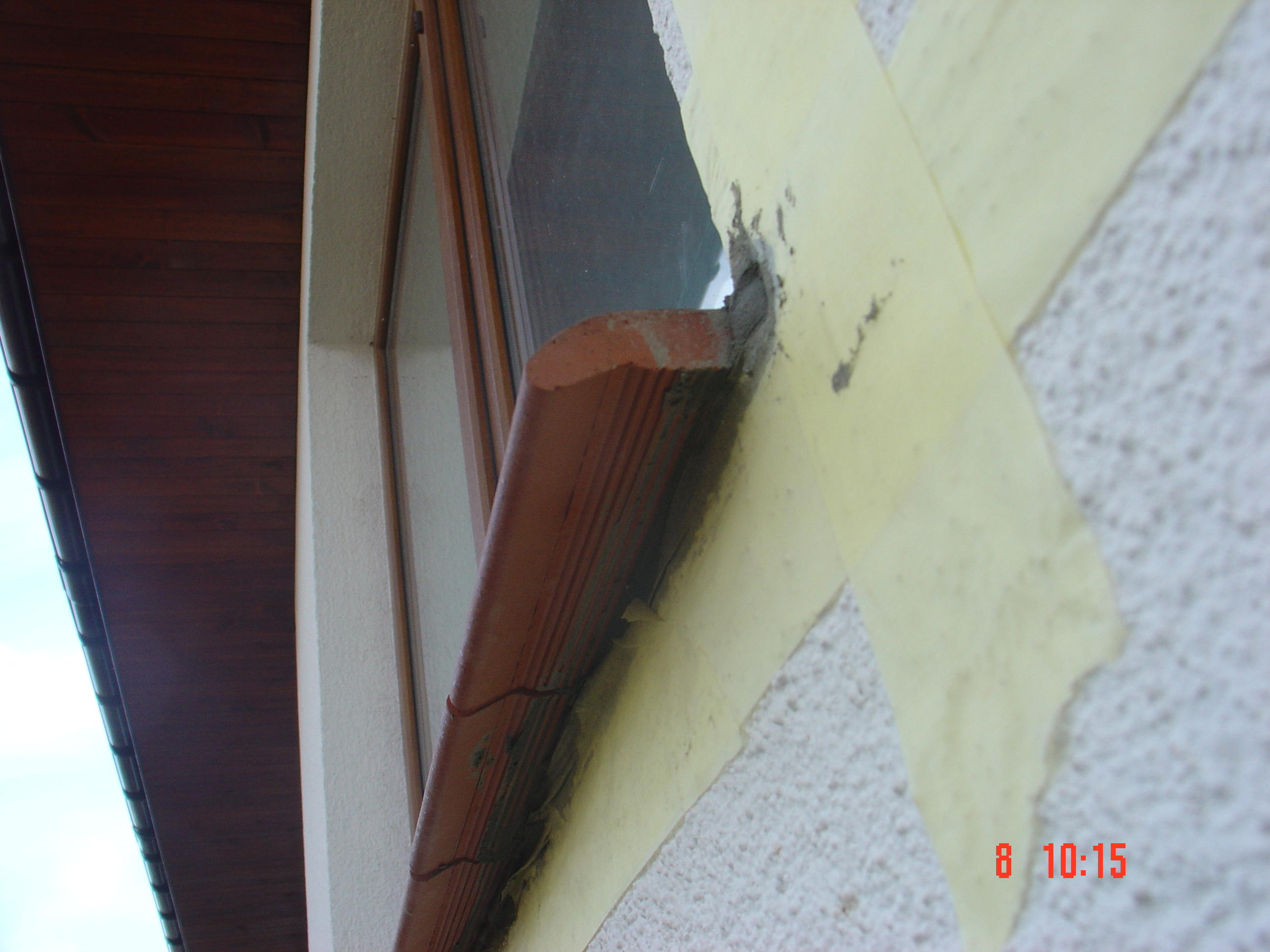

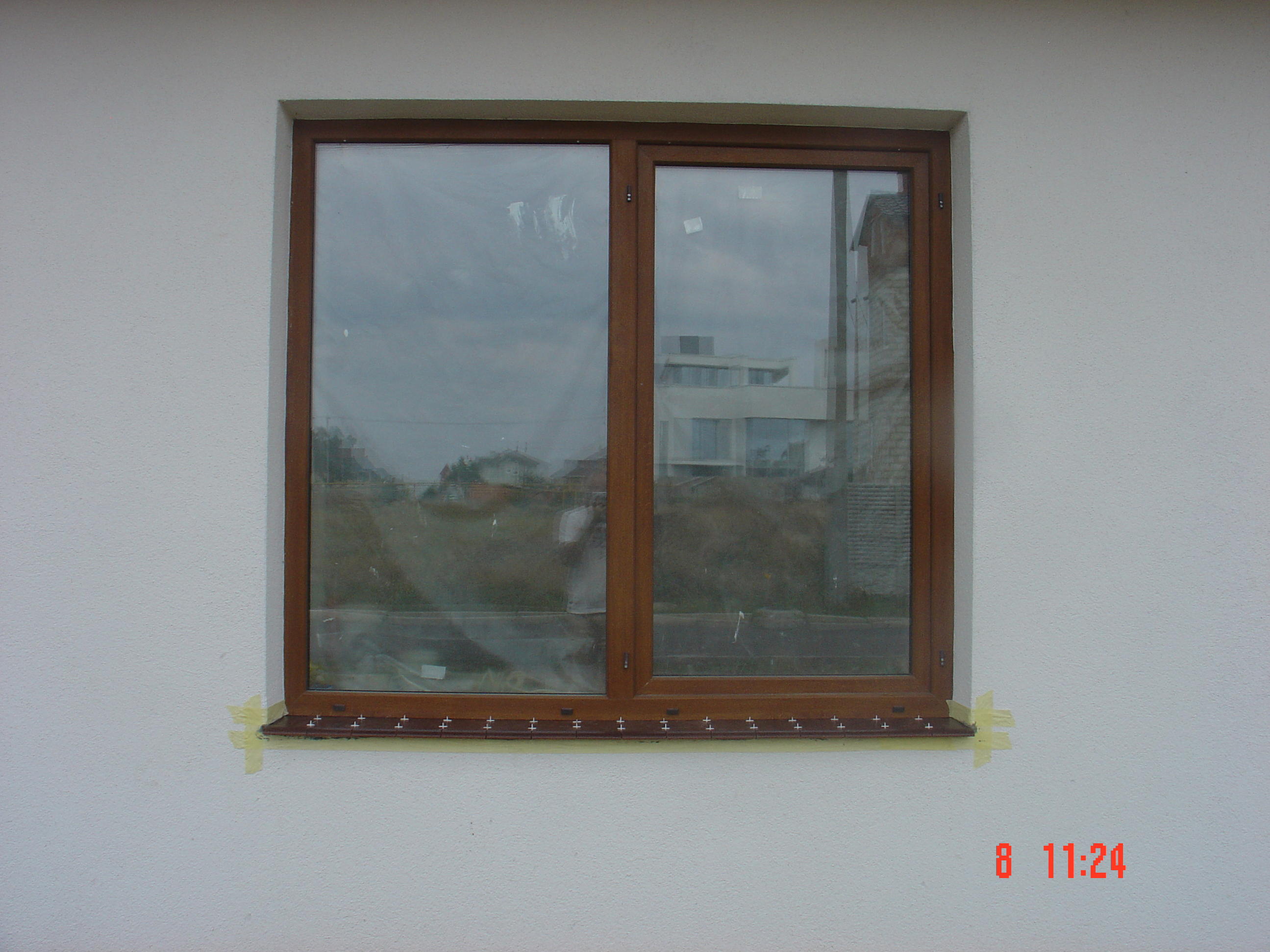

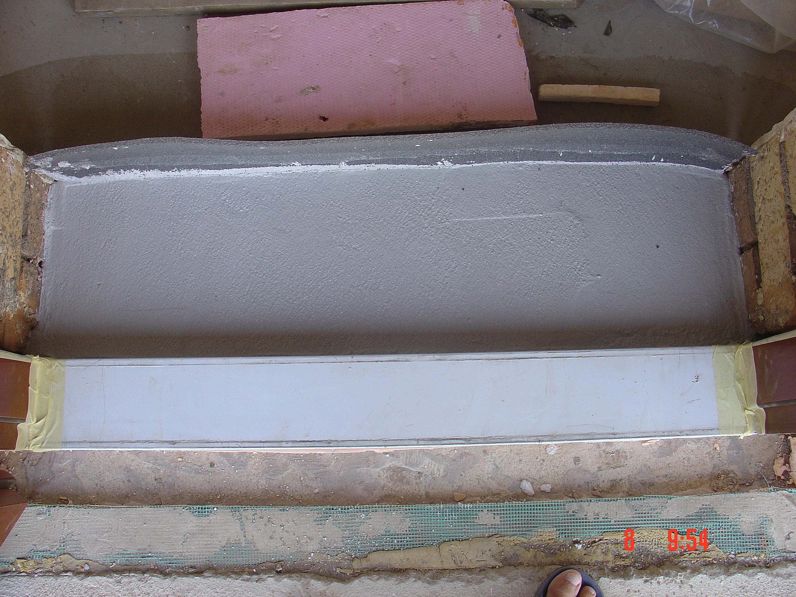

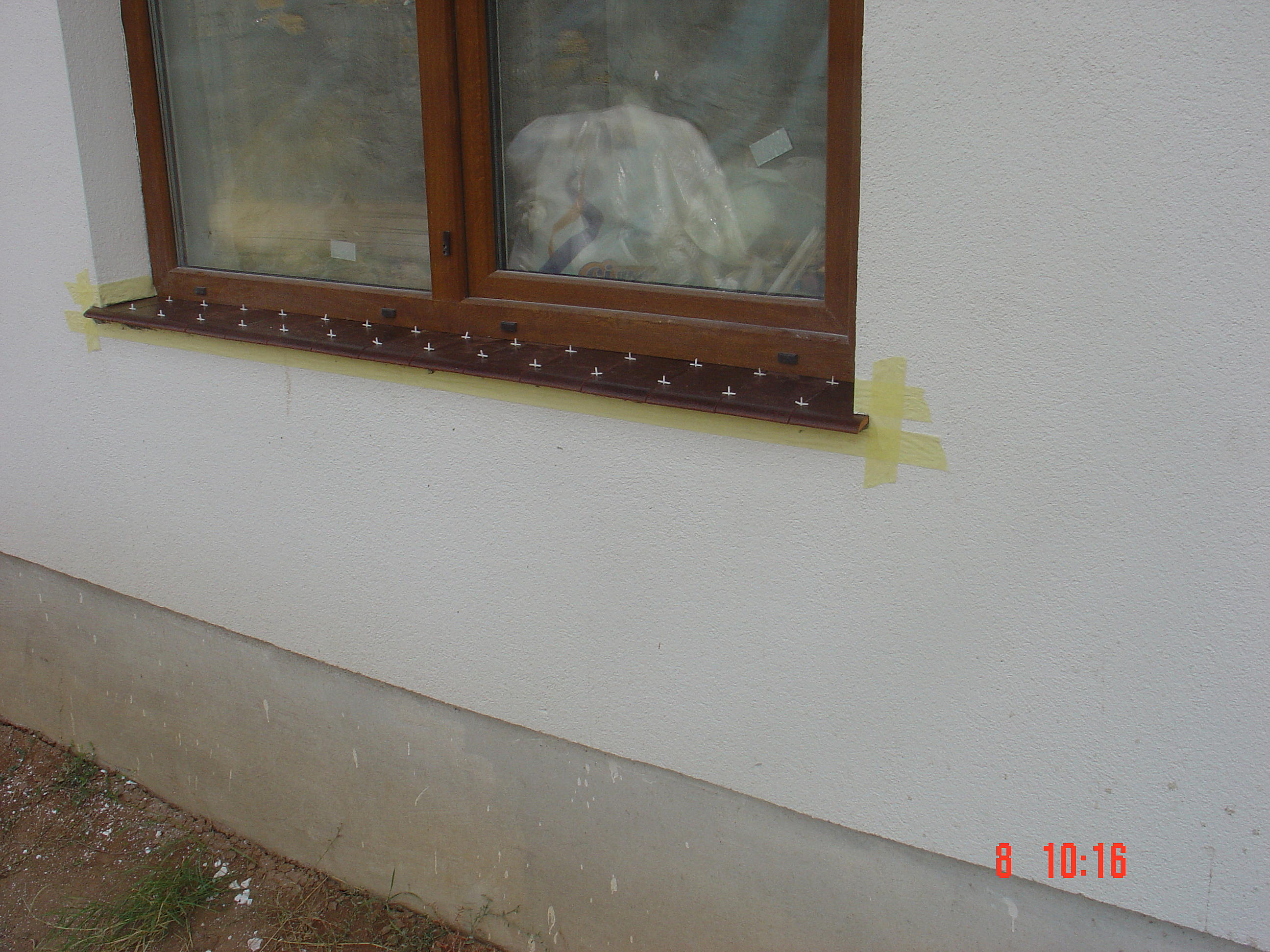

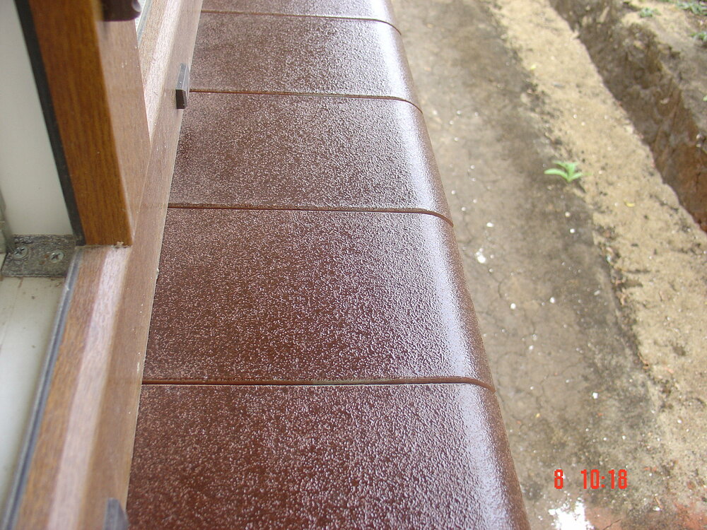

Zidane Опубліковано: 8 вересня 2011 Автор Поділитись Опубліковано: 8 вересня 2011 Вчера возле входной двери залили теплую стяжку ThermoPlast THERMOSAP и начали класть керамические отливы на окна ... 3 Посилання на коментар Поділитися на інших сайтах More sharing options...
Костянычь Опубліковано: 8 вересня 2011 Поділитись Опубліковано: 8 вересня 2011 ...начали класть керамические отливы на окна ... Ну шо сказать...это таки чудо!!! Классно смотрятся. 1 Посилання на коментар Поділитися на інших сайтах More sharing options...

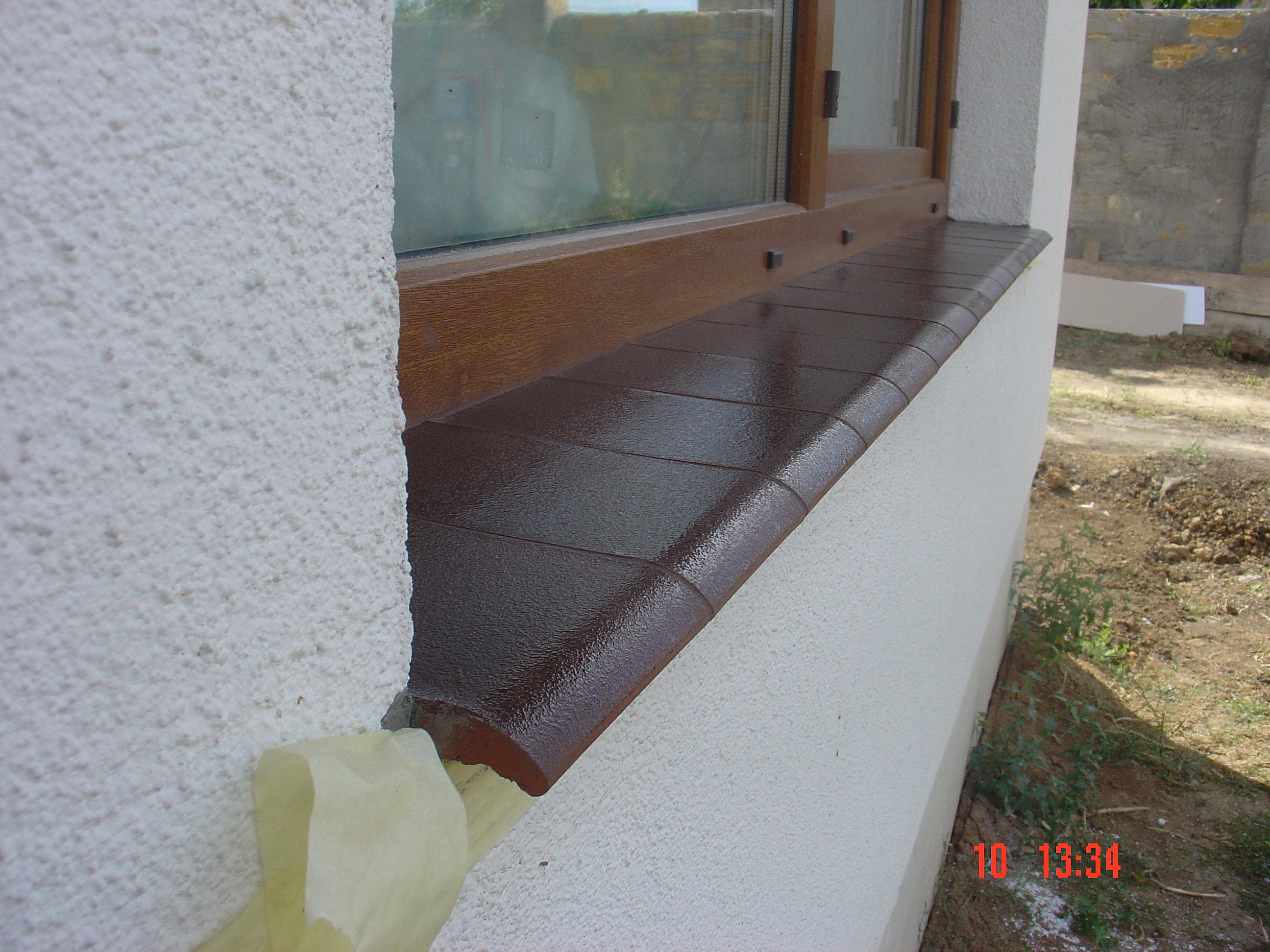

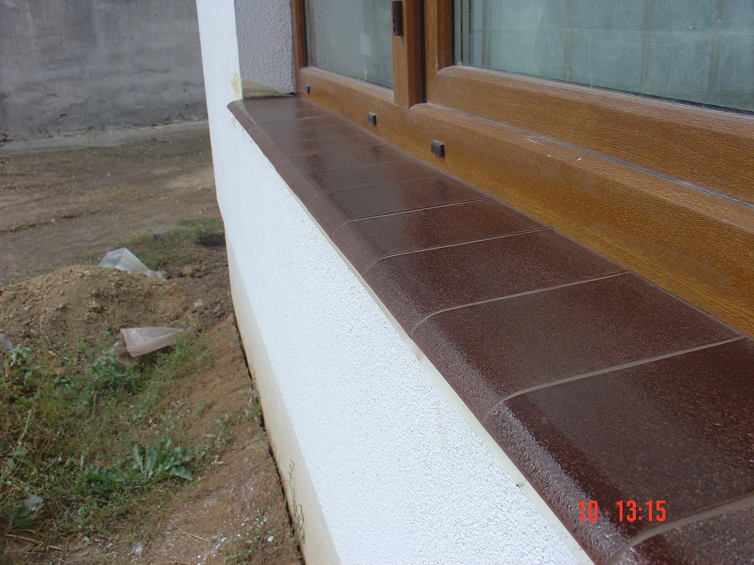

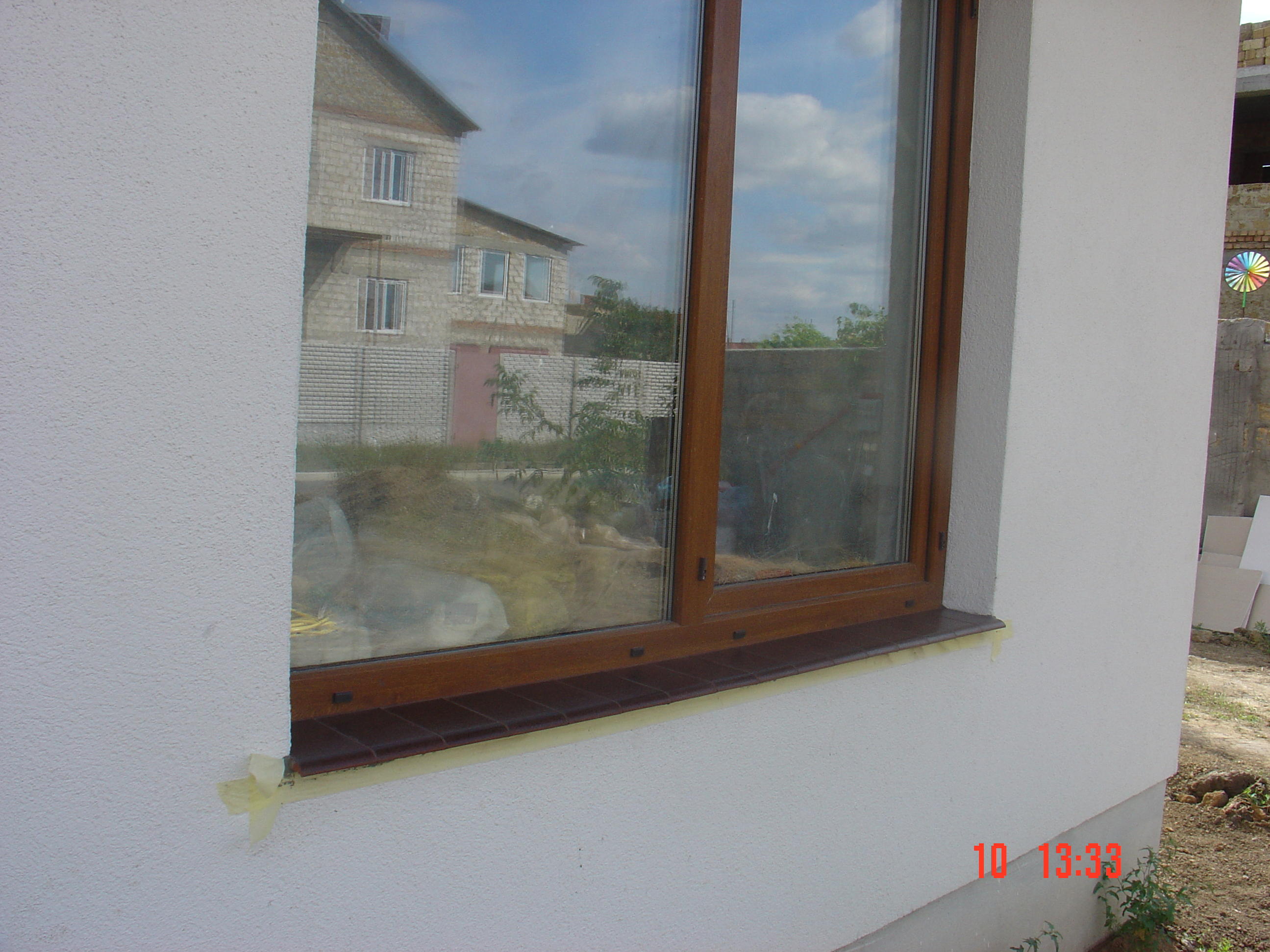

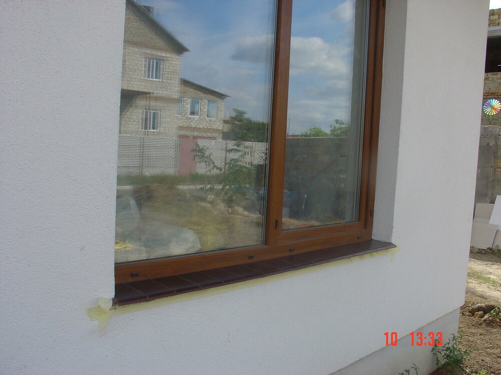

Zidane Опубліковано: 10 вересня 2011 Автор Поділитись Опубліковано: 10 вересня 2011 Вчера затерли отливы...вроде взял самую темно-коричневую затирку,а она после высыхания все равно светлее отливов... 4 Посилання на коментар Поділитися на інших сайтах More sharing options...

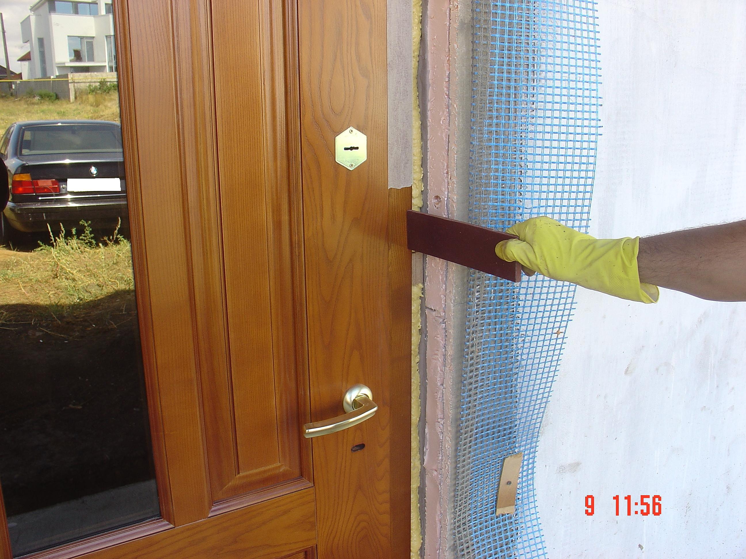

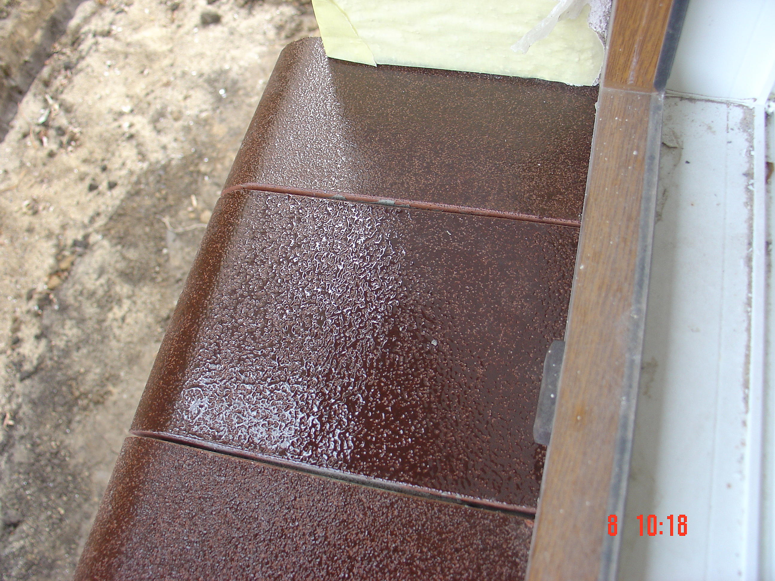

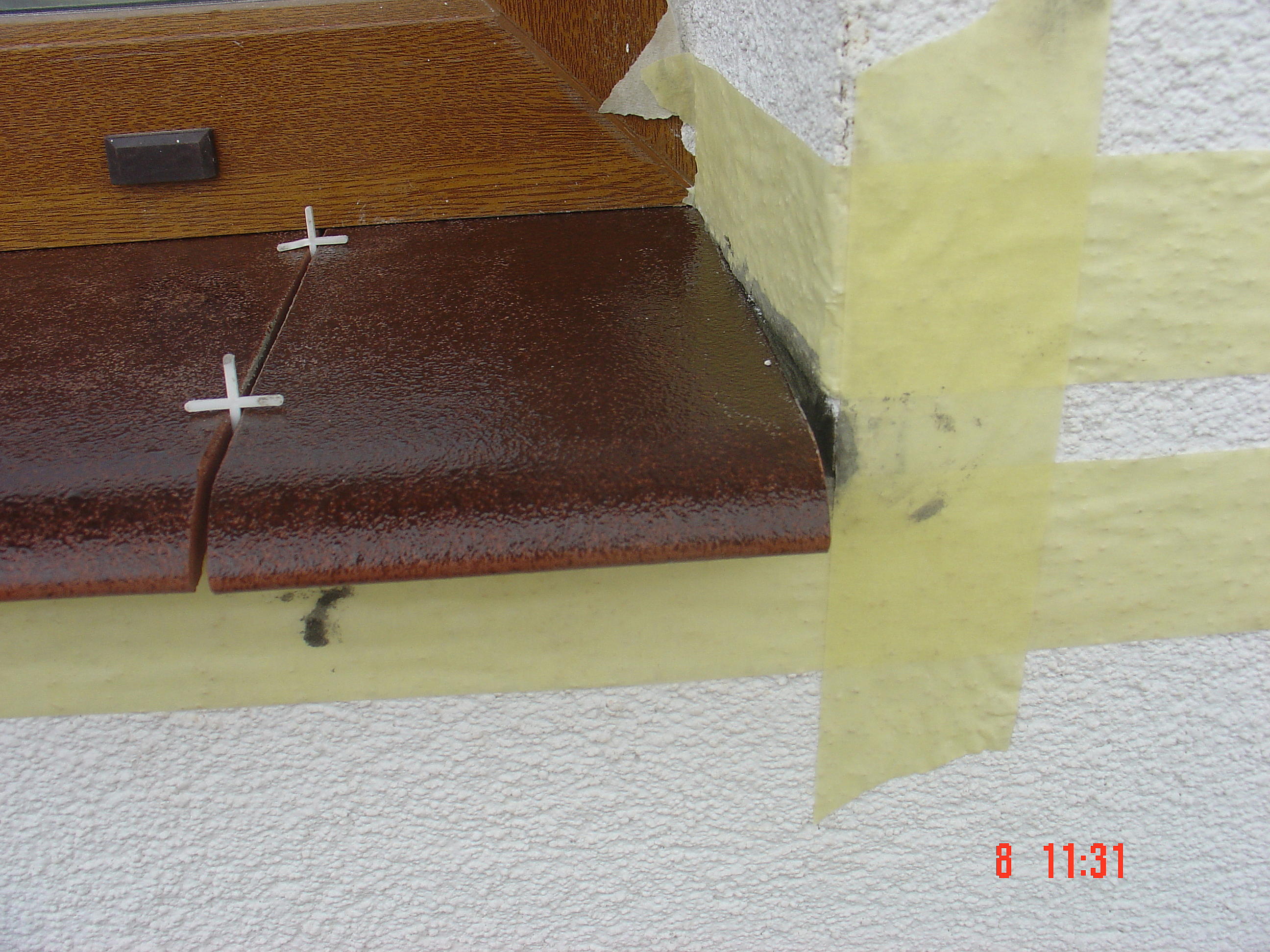

Zidane Опубліковано: 10 вересня 2011 Автор Поділитись Опубліковано: 10 вересня 2011 Подскажите,как правильно и(или) как красиво должна плитка подходить к дверной коробке: не доходя до неё (фото 1) залезая на неё (фото 2) Какой должен быть зазор между плиткой и коробкой? Спасибо... Посилання на коментар Поділитися на інших сайтах More sharing options...
Костянычь Опубліковано: 10 вересня 2011 Поділитись Опубліковано: 10 вересня 2011 Подскажите,как правильно и(или) как красиво должна плитка подходить к дверной коробке: не доходя до неё (фото 1) залезая на неё (фото 2) Какой должен быть зазор между плиткой и коробкой? Спасибо... А вариант вплотную к коробке (под нее) не рассматривали ? Посилання на коментар Поділитися на інших сайтах More sharing options...
Zidane Опубліковано: 10 вересня 2011 Автор Поділитись Опубліковано: 10 вересня 2011 А вариант вплотную к коробке (под нее) не рассматривали ? Вплотную - это как первый вариант (не доходя до коробки),только без зазора? 1 Посилання на коментар Поділитися на інших сайтах More sharing options...
M+A Опубліковано: 10 вересня 2011 Поділитись Опубліковано: 10 вересня 2011 Подскажите,как правильно и(или) как красиво должна плитка подходить к дверной коробке: не доходя до неё (фото 1) залезая на неё (фото 2) Я бы делал фото 2. Коробка прячется в стену. На сколько? На много. Для несведущих. Какой должен быть зазор между плиткой и коробкой? Спасибо... 1мм. Или толщина шва между самой плиткой. Залить силиконом под цвет швов плитки. Или акрилом. 1 Посилання на коментар Поділитися на інших сайтах More sharing options...
Костянычь Опубліковано: 10 вересня 2011 Поділитись Опубліковано: 10 вересня 2011 Вплотную - это как первый вариант (не доходя до коробки),только без зазора? Ну да, я бы попробовал так сделать 1 Посилання на коментар Поділитися на інших сайтах More sharing options...

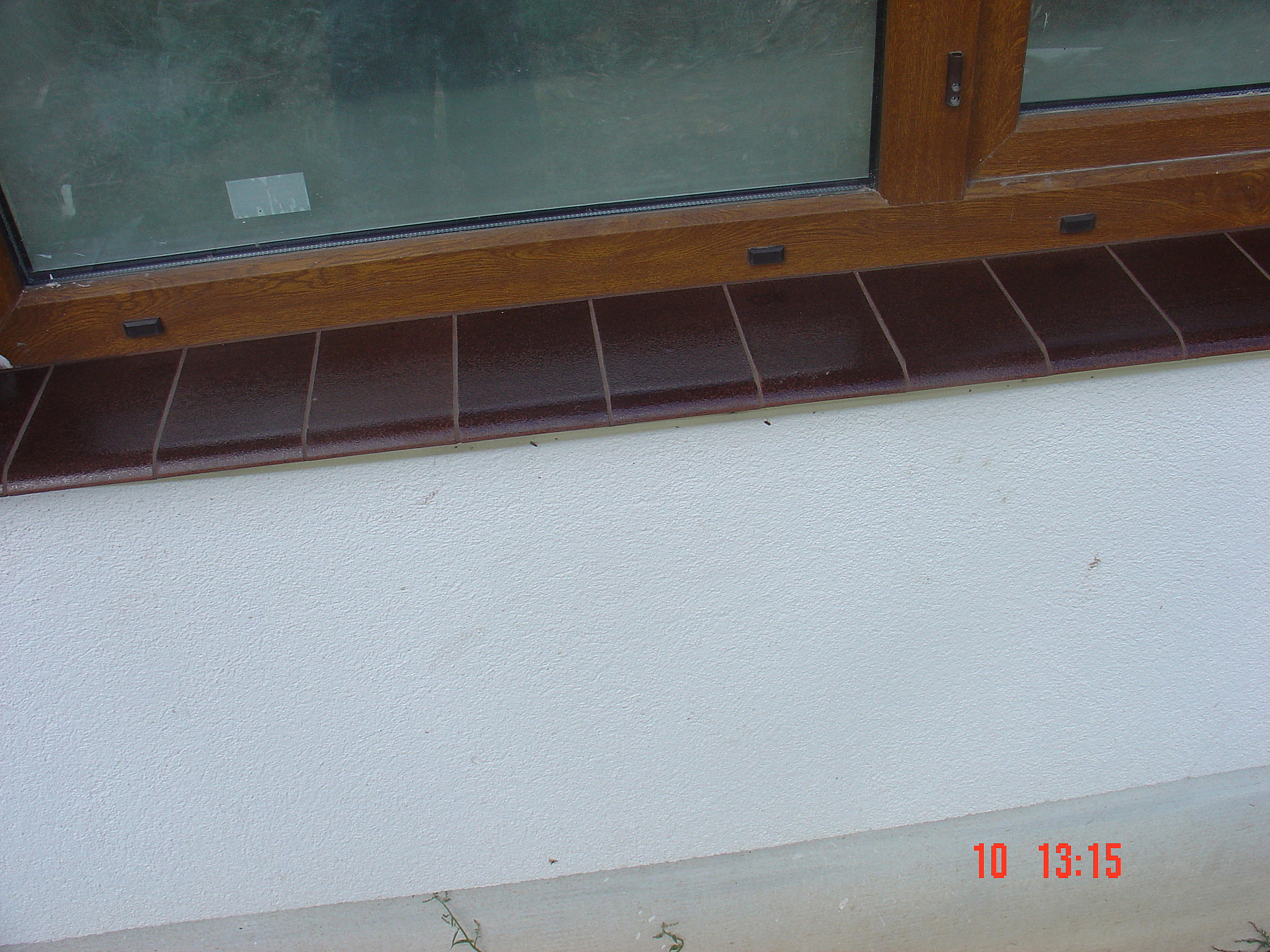

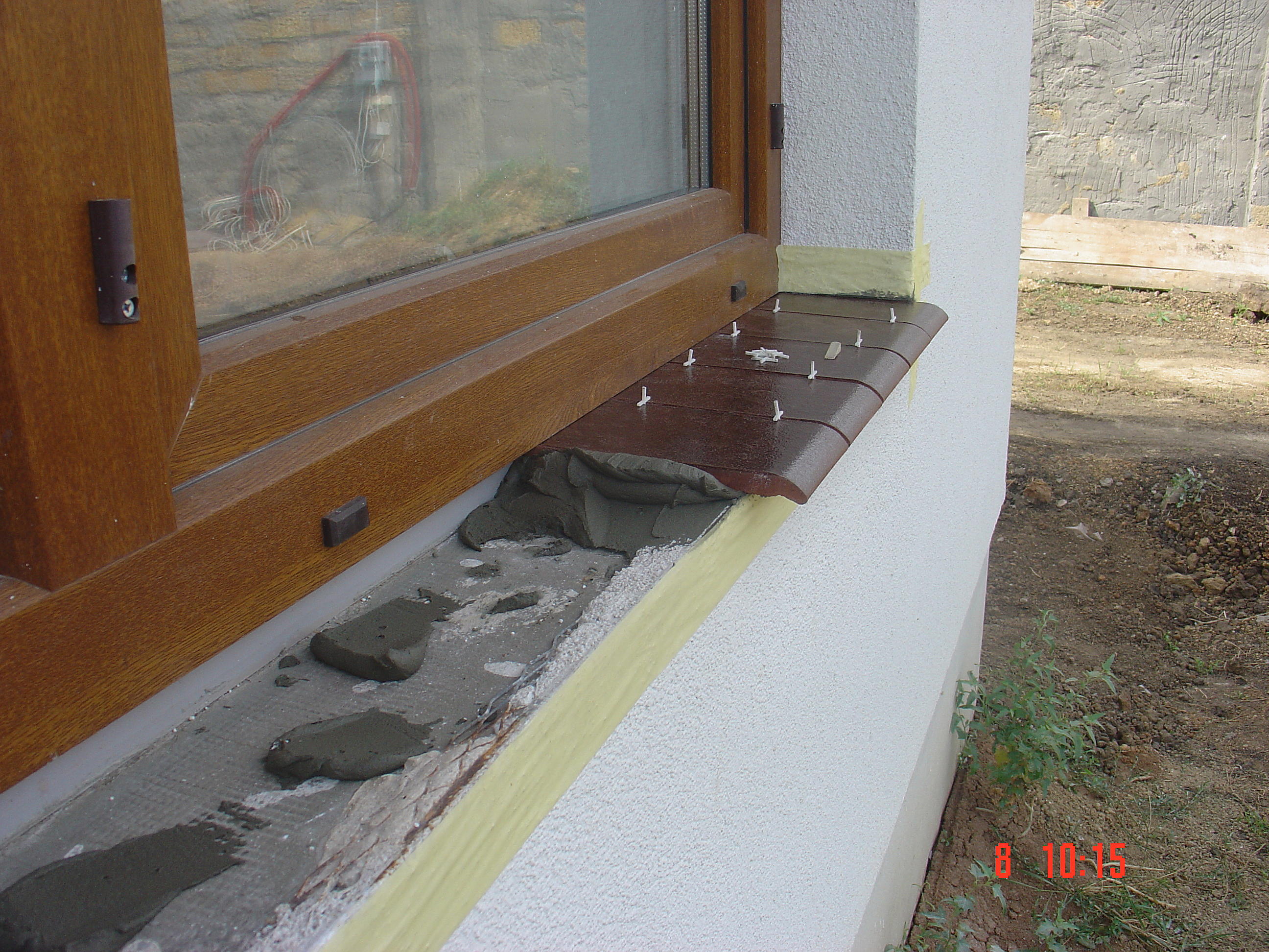

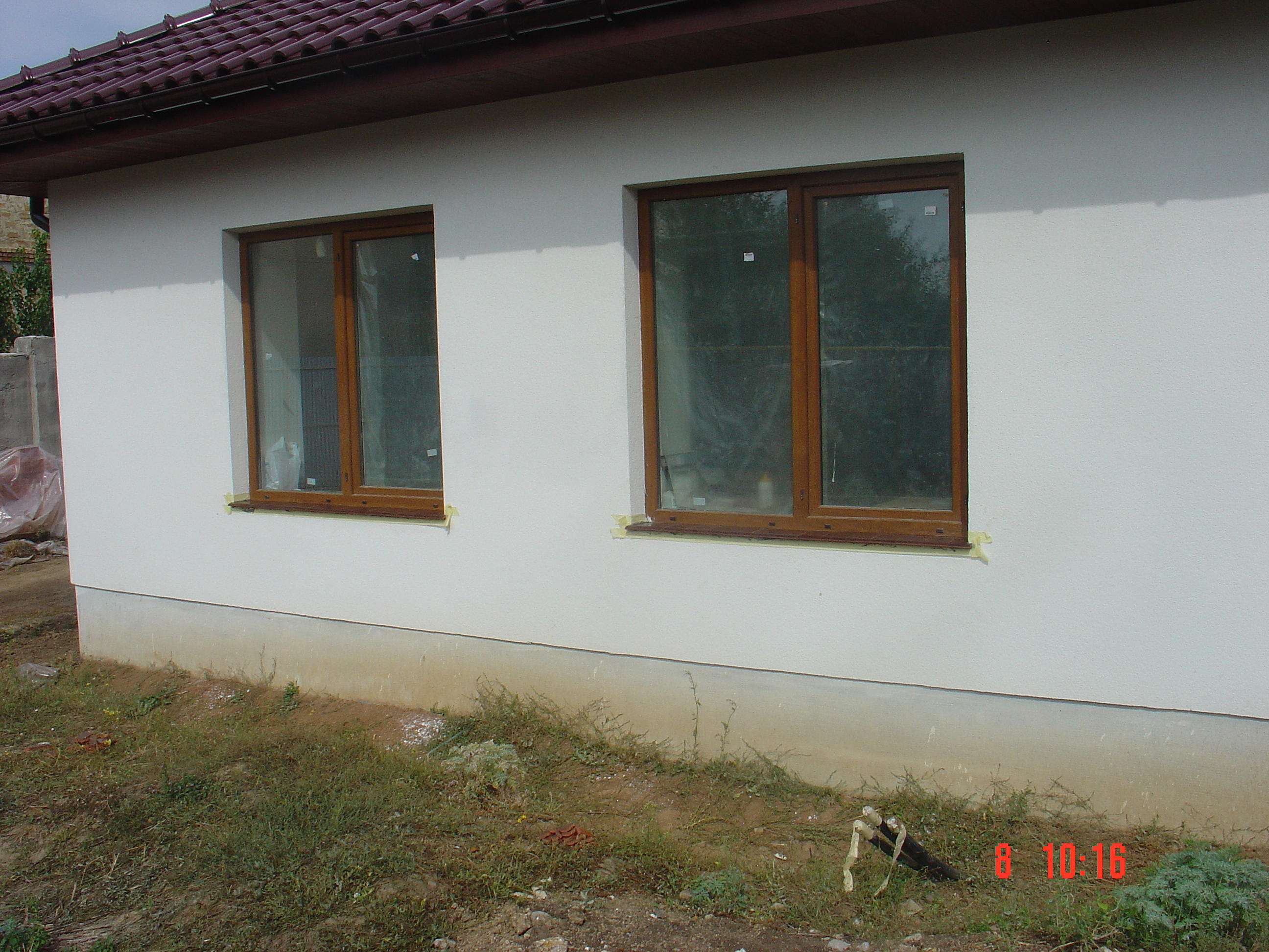

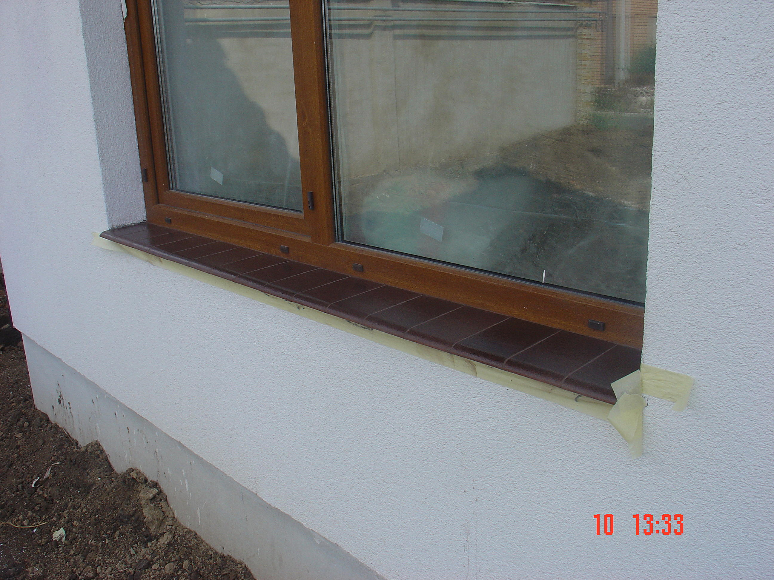

Stroim DOM Опубліковано: 12 вересня 2011 Поділитись Опубліковано: 12 вересня 2011 Я тоже за первый вариант, т.е. вплотную. 1 Посилання на коментар Поділитися на інших сайтах More sharing options...

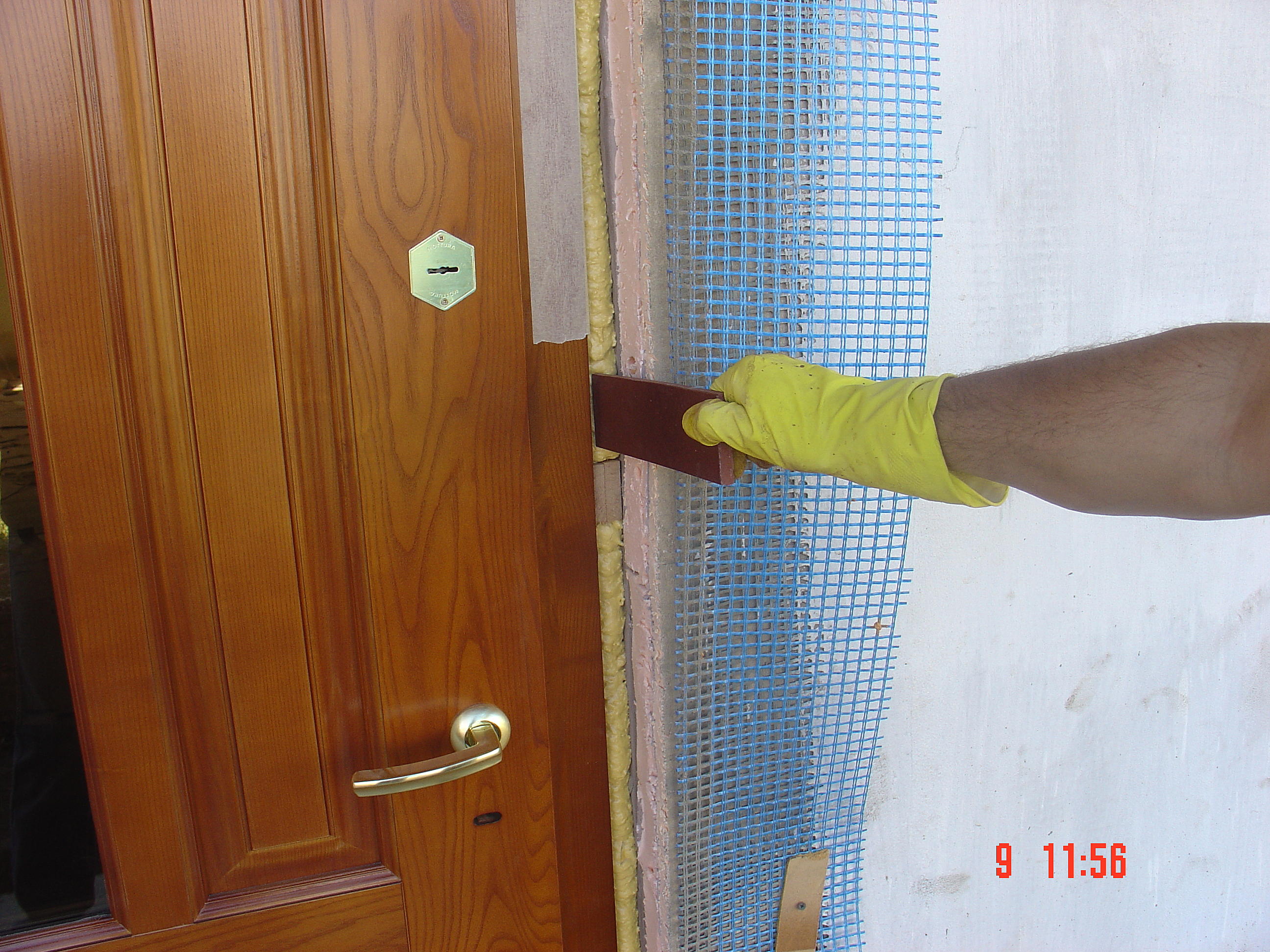

Sharade Опубліковано: 12 вересня 2011 Поділитись Опубліковано: 12 вересня 2011 Мне очень нравится Ваша входная дверь : она ведь сплошная деревянная (не бронированная), не так ли? Я тоже считаю, что когда в доме окна без решеток и есть стеклянные двери на террасу, то нет смысла уродовать главный вход бронедверью. 1 Посилання на коментар Поділитися на інших сайтах More sharing options...
Zidane Опубліковано: 13 вересня 2011 Автор Поділитись Опубліковано: 13 вересня 2011 Мне очень нравится Ваша входная дверь : она ведь сплошная деревянная (не бронированная), не так ли? Я тоже считаю, что когда в доме окна без решеток и есть стеклянные двери на террасу, то нет смысла уродовать главный вход бронедверью.Да,она не бронированная...я тоже так считаю.как и Вы,что нет смысла...но сигнализацию по дому я предусмотрел... 1 Посилання на коментар Поділитися на інших сайтах More sharing options...
Татьяна5 Опубліковано: 13 вересня 2011 Поділитись Опубліковано: 13 вересня 2011 очень все у Вас красиво! 1 Посилання на коментар Поділитися на інших сайтах More sharing options...
олег_с Опубліковано: 13 вересня 2011 Поділитись Опубліковано: 13 вересня 2011 Сегодня с прорабом был в 4-ом правда на другой улице,он показывал свои работы романская вишня смотриЦа конечно же супер. Вы заказывали её на Пироговской? Посилання на коментар Поділитися на інших сайтах More sharing options...
Zidane Опубліковано: 13 вересня 2011 Автор Поділитись Опубліковано: 13 вересня 2011 Сегодня с прорабом был в 4-ом правда на другой улице,он показывал свои работы романская вишня смотриЦа конечно же супер. Вы заказывали её на Пироговской?Нет.На Садовой... Посилання на коментар Поділитися на інших сайтах More sharing options...
олег_с Опубліковано: 13 вересня 2011 Поділитись Опубліковано: 13 вересня 2011 Мой прораб тоже говорит чтоб на Садовой посмотрел, на Пироговской мне по 22 Евр. посчитали романскую, только коричневая ангобированная. 1 Посилання на коментар Поділитися на інших сайтах More sharing options...
svetlan-ka Опубліковано: 14 вересня 2011 Поділитись Опубліковано: 14 вересня 2011 Да,она не бронированная...я тоже так считаю.как и Вы,что нет смысла...но сигнализацию по дому я предусмотрел... А можно подробнее??? На каком охранном агенстве остановились? И что требуется для проведения сигнализации.? Посилання на коментар Поділитися на інших сайтах More sharing options...
