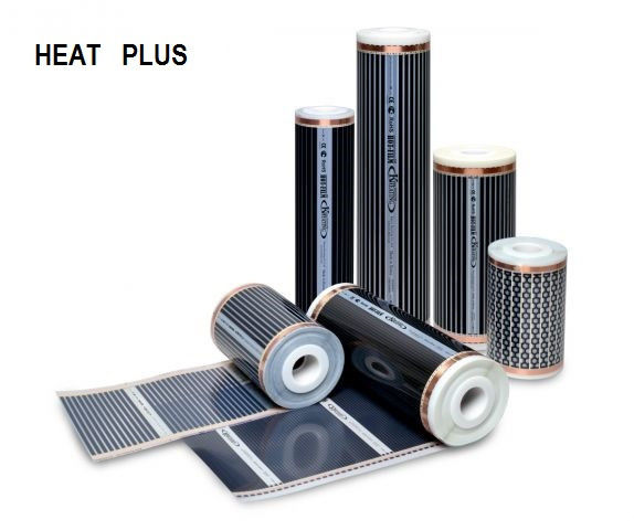

maliy.s.g Опубліковано: 10 грудня 2015 Поділитись Опубліковано: 10 грудня 2015 Добрый всем день! Помогите выбрать отопление в домике на 60 м. кв. -Покрытие пола плитка -Газа нет -Стена:300 мм газоблок + 100 фасадная вата 145 плотности Технониколь - Кровля: утеплитель 200 мм Есть многотарифный счётчик Вариант 1. Електро-котёл +подогрев пола Вариант 2. Инфракрасный подогрев пола Как надёжней? Безопасен ли инфракрасный подогрев пола? Посилання на коментар Поділитися на інших сайтах More sharing options...
Victor_VDR Опубліковано: 10 грудня 2015 Поділитись Опубліковано: 10 грудня 2015 Инфракрасный подогрев пола А что Вы имеете ввиду под словом "инфракрасный"? (любое тело, имеющее температуру выше 0 градусов по Кельвину, иснускает лучи в инфракрасном диапазоне) Добавлено через 5 минут Газа нет в Вашем случае просится многотарифный счетчик, электрический теплый пол (кабель!) или электроконвектора, или и то и другое. плюс что-то декоративное на дровах, для форс-мажоров. Посилання на коментар Поділитися на інших сайтах More sharing options...
maliy.s.g Опубліковано: 10 грудня 2015 Автор Поділитись Опубліковано: 10 грудня 2015 Под инфракрасным полом подразумевается Посилання на коментар Поділитися на інших сайтах More sharing options...
Victor_VDR Опубліковано: 10 грудня 2015 Поділитись Опубліковано: 10 грудня 2015 Не вдаваясь в глубокую дискуссию, в даном случае слово "инфракрасный" используется некоторыми продавцами сего исключительно в рекламных целях. Посилання на коментар Поділитися на інших сайтах More sharing options...
