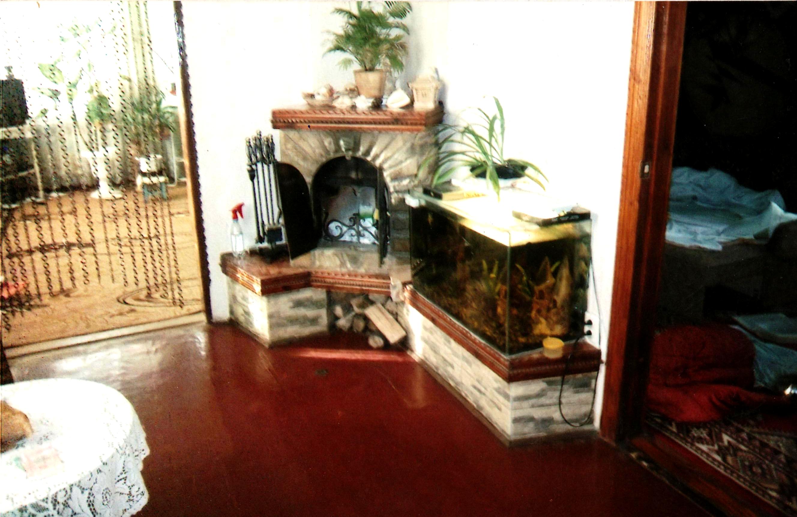

Igor_M Опубліковано: 12 грудня 2015 Поділитись Опубліковано: 12 грудня 2015 Никто каминами не занимается или камином не отапливает дом? И второй вопрос, какой трубой разводить горячий воздух? Я отапливаю... точнее "подтапливаю".;) Я разводил трубами из нержавейки (чтоб на веки вечные)... Дело в том, что я уже не совсем как бы молодой... и глядя на своего сына и зятя понимаю прекрасно (с сожалением), что они ничего не смогут ни модернизировать ни починить... после того как... Поэтому делаю ВСЕ капитально - лестницы из бетона, наружные ступени облицевал гранитом и т.п... Вот и я о том же. Затопил камин и в гостинной дышать нечем. Можно сразу перед растопкой камина всем выдавать веники, будем париться. Второй вопрос, нужно ли заводить отдельно 150мм трубу с подачей воздуха или камин может спокойно и из комнаты "сосать"? Смотря о каком камине идет речь. Дело в том, что если брать специальные конвекционные камины, то там на лучистое излучение идет около 15%, а по большей части - на подогрев конвекционного воздуха. Т.е. чем более интенсивно бы будете "обдувать" топку, тем больше будете отбирать "конвекционного" тепла и тем меньше будет нагреваться помещение, в котором стоит топка. Трубу заводить отдельно КРАЙНЕ ЖЕЛАТЕЛЬНО! Причем ДВЕ трубы - по одной будет подаваться с улицы воздух прямо в топку для горения, а по другой - конвекционный воздух. Я делал именно так и результат меня вполне устраивает. Для закрытой топки отдельный приток не особо нужен, для открытого камина очень желательно. Потребность в воздухе отличается чуть ли не на порядок. Потребность в воздухе отличается, но не порядок... Для сгорания 1кг дров нужно ОДИНАКОВОЕ количество воздуха. Тут скорее вопрос в том, что при открытом камине на порядок больше воздуха просто улетает в трубу... причем ТЕПЛОГО воздуха из помещения. А чтоб уменьшить потери тепла, то как раз и к закрытой топке нужно подвести воздух с улицы. Идеально если топка герметичная и воздух подается ПРЯМО В КАМЕРУ... Идея с воздуховодами от топки имеет право на жизнь, но практического толка от нее мало. Без вентиляторов все это хозяйство работать не будет. Без вентиляторов работает... и еще как... Нужно правильно рассчитать диаметры и расстояния... и использовать гладкостенные трубы (а не гофроканалы). У меня на втором этаже из решеток идет воздух с температурой до 120 градусов... вот на первом - максимум 70-80... но там трубы ф150 и количества тепла за единицу времени примерно то же... а кто то себе уже делал разводку воздуха? интересны отзывы Я когда делал, то было очень мало информации. Большинство приходилось выдумывать самому... и по ходу переделывать... Если интересно, посмотрите вот здесь - Каминная топка + Система РГВ + Вентиляция Тут на форуме пошукайтэ, делали многие. Несколько домов видел воочию, реализация по-разному, но без пропеллеров тепло на второй этаж идет весьма слабо. О полноценном обогреве 2-го этажа даж говорить не стоит. Это больше удовлетворение личных амбиций. Должны ж быть у взрослых дядек свои цацки. Второй этаж обогревается как раз очень даже... За четыре часа температура поднимается до "жилого" уровня, т.е. примерно 18 градусов... А насчет цацки - согласная я...:D Бесконечно долго можно смотреть на огонь, который горит в твоем камине и переливается разными эффектами!!! Например - Тепло на втором єтаже будет проистекать оч. слабо без вентилятора да и не хватит того тепла для заметного результата. Парни, все рассказы про "слабо на 2-м этаже" это вы откуда берете? Из ИНТЕРНЕТА??? Еще раз повторю - греет второй этаж ОТЛИЧНО! ---------------------------------------------------------------- Я тут у себя в теме попробовал систематизировать все и изложил последовательно все этапы реализации. Начиная отсюда - КАМИН - нужен ли он в частном доме?... ...ну и сколько у кого хватит сил, времени и терпения........ ВСЕМ УДАЧИ!!! 8 Посилання на коментар Поділитися на інших сайтах More sharing options...
