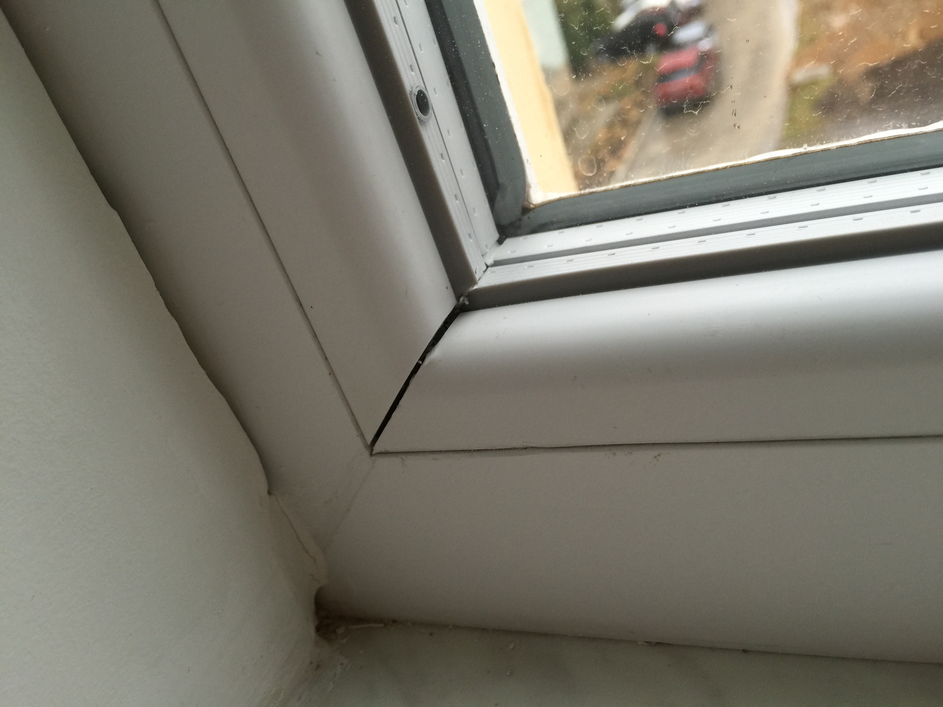

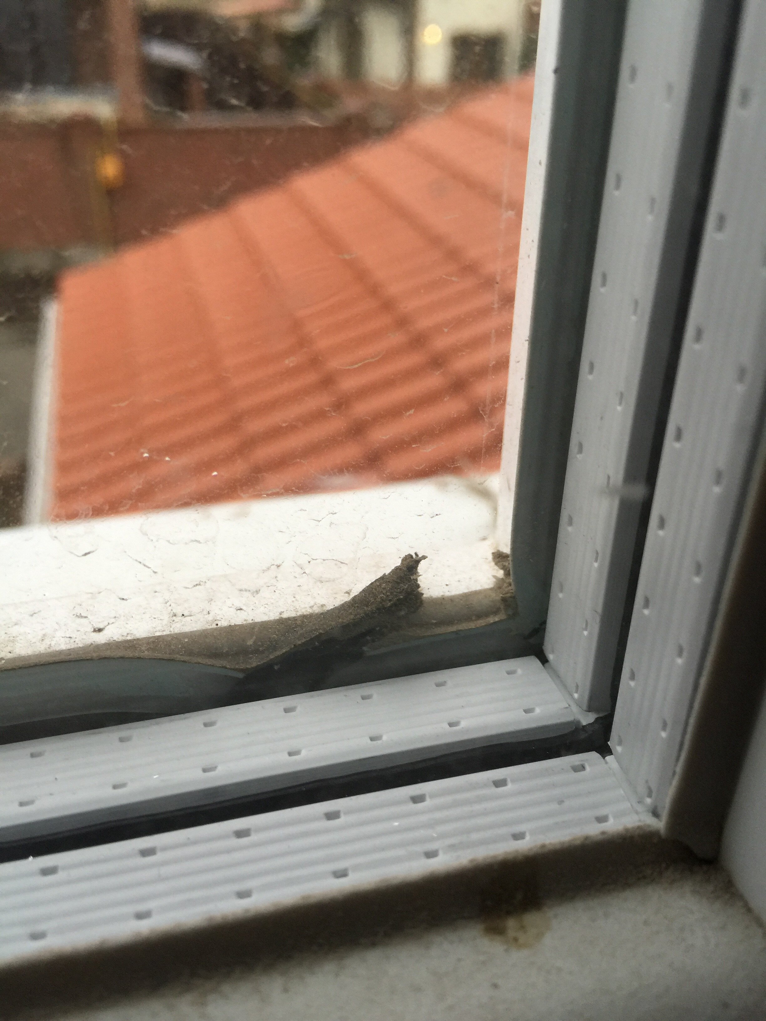

myka Опубліковано: 8 грудня 2015 Поділитись Опубліковано: 8 грудня 2015 Тяжело признавать как я сделал ошибку поверив красивым словам диллера Бабченко А.А. из кампании В мире окон г. Овидиополь. Заказал комплект окон Steko на не маленький строящийся дом и окно в квартиру где я сейчас проживаю - ребенку в комнату новое чтобы не мерзнуть зимой. Хотел как лучше. Результат как говорится на лицо. Продувает, не поддается регулировке, штапики короткие на примерно 20% изделий и не прижимают стеклопакеты. Две балконные двери полотна мягкие т е изгибаются практически от нажатия слабым женским пальцем. Привезли окна уже царапанными и со следами проката профиля на станке. Короче строители меня жалеют, что мы попали на приличные деньги. Бабченко Александр соглашается с дефектами но не устраняет. Завод на мои требования прислать кого то тоже морозится. Это никакие не голословные обвинения. Легко докажу массой фотографий так как дефекты очень уж явные. Качество никакое. Я где то на форуме сегодня случайно увидел фразу про них что они годятся если надо заткнуть дырку чем то. Это правда. Берегитесь этого производителя! Посилання на коментар Поділитися на інших сайтах More sharing options...

rostlav Опубліковано: 15 грудня 2015 Поділитись Опубліковано: 15 грудня 2015 Из вышеперечисленных фото я не увидел проблем завода, а только кривые руки монтажников. Можно обещанные фото расцарапанных окон? Или это банальный троллинг? Только вчера установил двери от стеко-все идеально. И самое главное для меня и для заказчика-цена на порядок ниже, чем у конкурентов вот и бесятся. Если боитесь проблем, заказывайте у меня, я гарантирую качественную работу. Посилання на коментар Поділитися на інших сайтах More sharing options...
Яло Опубліковано: 15 грудня 2015 Поділитись Опубліковано: 15 грудня 2015 Из вышеперечисленных фото я не увидел проблем завода, а только кривые руки монтажников. Можно обещанные фото расцарапанных окон? Или это банальный троллинг? Только вчера установил двери от стеко-все идеально. И самое главное для меня и для заказчика-цена на порядок ниже, чем у конкурентов вот и бесятся. Если боитесь проблем, заказывайте у меня, я гарантирую качественную работу. Вырванная резина, короткие штапики, "плавающий" стеклопакет - это вина монтажниокв? Вы шутите?! Халтура производителя - без вариантов!!!! Посилання на коментар Поділитися на інших сайтах More sharing options...
rostlav Опубліковано: 15 грудня 2015 Поділитись Опубліковано: 15 грудня 2015 Я высказал свое мнение исходя из увиденных фото, а там видно, что штапик короткий в глухаре, который распакечивали и при обратной процедуре могли перепутать штапики да и вставить эти самые штапики можно абсалютно по разному(такие щели я могу сделать даже на самых идеальных окнах). По поводу вырванной резины-так это тоже не понятно кто это сделал (при установке вероятность очень высока). Что касается не держащих штапиков-это брак завода, но нет ничего не решаемого. На крайняк можно переделать пакет за свой счет (это я от лица диллера), но не кидать клиента на едине с проблемой. Вот исходя из всего этого, можно сделать вывод, что проблема не в заводе. (скидочки все хотят получать, только забывают про условия их предоставления) Посилання на коментар Поділитися на інших сайтах More sharing options...
