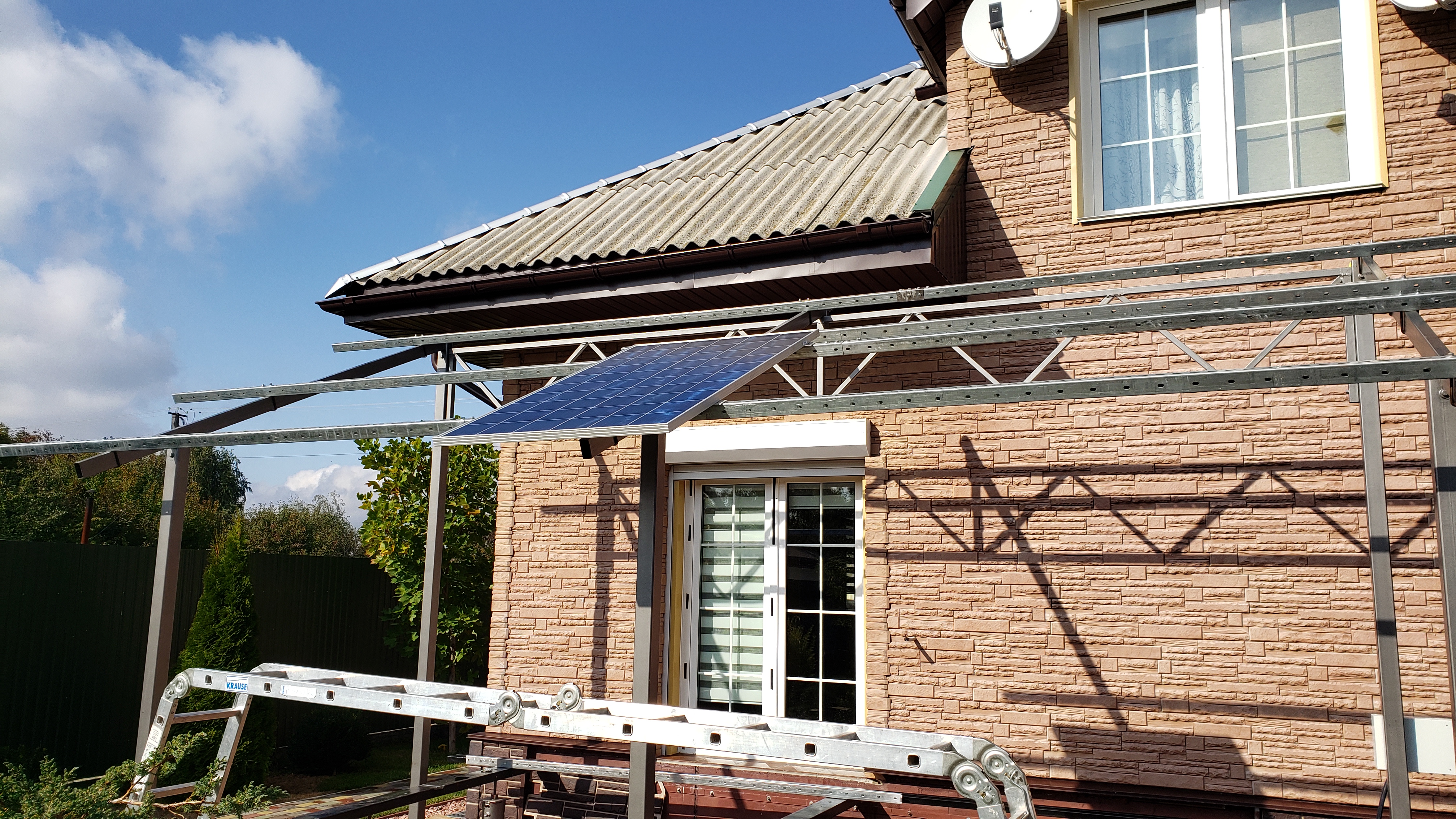

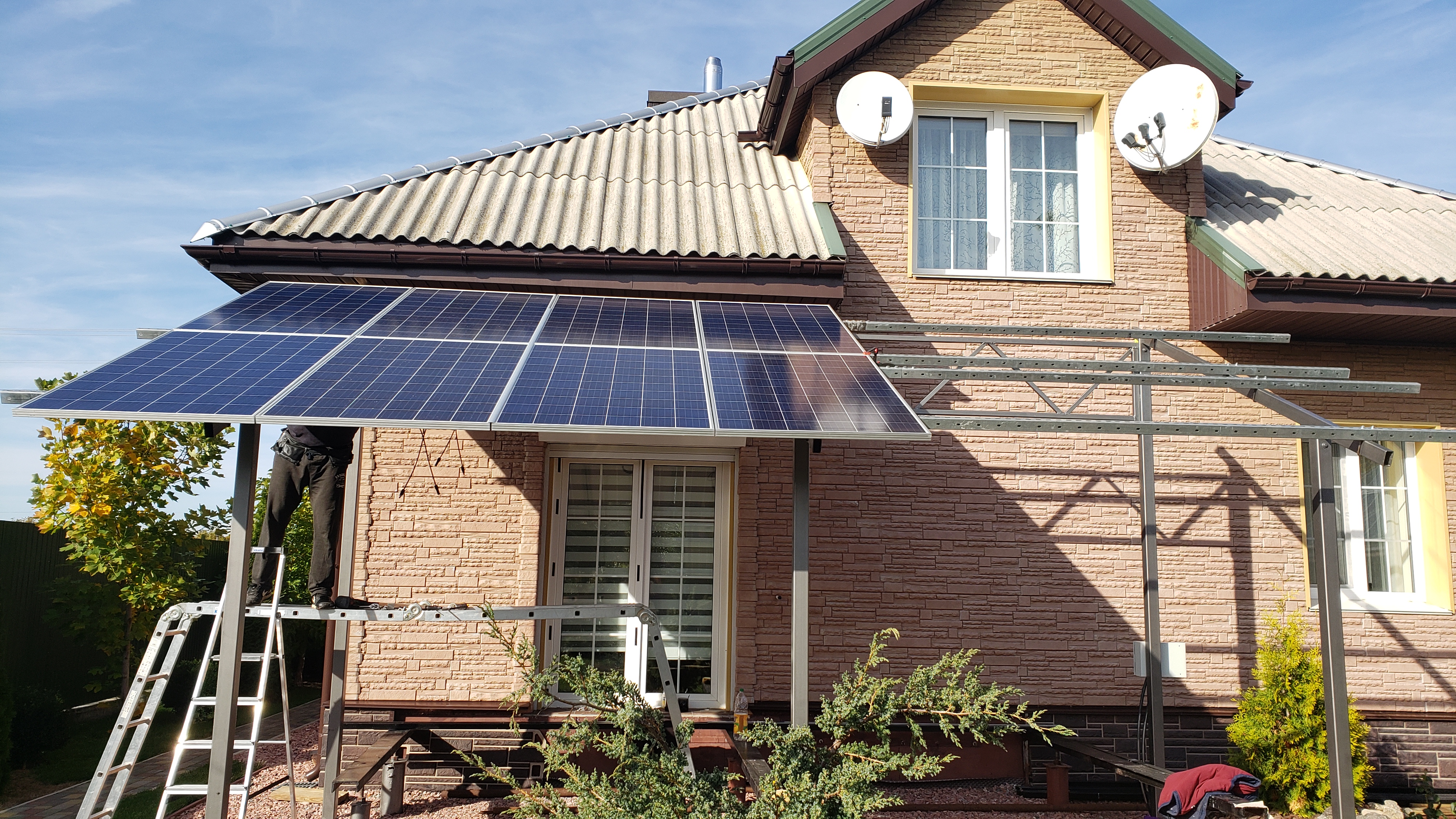

bampo Опубліковано: 2 жовтня 2019 Автор Поділитись Опубліковано: 2 жовтня 2019 выкладываю обещанные фото крыши над будущей😀 терассой. Герметик, которым клею горизонтальные стыки панелей, вертикальные закрываются накладками из эпика, предназначенными для скрытия стыков напольных покрытий, в общем, как всегда, дьявол кроется в деталях😂 1 Посилання на коментар Поділитися на інших сайтах More sharing options...
Dalet Опубліковано: 2 жовтня 2019 Поділитись Опубліковано: 2 жовтня 2019 выкладываю обещанные фото крыши над будущей😀 терассой. Герметик, которым клею горизонтальные стыки панелей, вертикальные закрываются накладками из эпика, предназначенными для скрытия стыков напольных покрытий, в общем, как всегда, дьявол кроется в деталях😂 ну да, про размеры нужно было бы подумать за ранее. кто ж знал..... Посилання на коментар Поділитися на інших сайтах More sharing options...
bampo Опубліковано: 2 жовтня 2019 Автор Поділитись Опубліковано: 2 жовтня 2019 Все нормально, я последние 4 ре панели переставил на другой стринг. над терасской, стоят все на 275 Вт. 1 Посилання на коментар Поділитися на інших сайтах More sharing options...
Dalet Опубліковано: 2 жовтня 2019 Поділитись Опубліковано: 2 жовтня 2019 Все нормально, я последние 4 ре панели переставил на другой стринг. над терасской, стоят все на 275 Вт. фух, а то я уже думал высылать напильник Посилання на коментар Поділитися на інших сайтах More sharing options...
bampo Опубліковано: 2 жовтня 2019 Автор Поділитись Опубліковано: 2 жовтня 2019 высылай, шаровые напильник в хозяйстве сгодится, меня другой вопрос гложет, предохранители от стрингов, ставить на + и - , или достаточно одного? Пока стоит только на плюсе, года два... Посилання на коментар Поділитися на інших сайтах More sharing options...
Dalet Опубліковано: 2 жовтня 2019 Поділитись Опубліковано: 2 жовтня 2019 высылай, шаровые напильник в хозяйстве сгодится, меня другой вопрос гложет, предохранители от стрингов, ставить на + и - , или достаточно одного? Пока стоит только на плюсе, года два... на оба полюса 1 Посилання на коментар Поділитися на інших сайтах More sharing options...

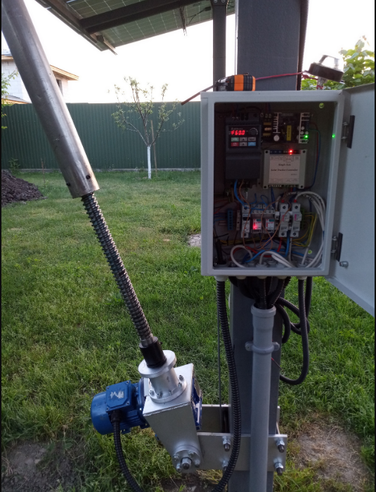

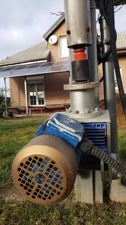

FT757 Опубліковано: 17 січня 2020 Поділитись Опубліковано: 17 січня 2020 собрал, настроил, осталось на постоянное место установить датчик. Привод весело таскает панели, к выработке добавилось, примерно 30% Добрый день! Привод так и работает с открытой резьбой? Если да, то как состояние резьбы? От время летит - уже 1.5 года прошло. Тоже такой буду делать. Посилання на коментар Поділитися на інших сайтах More sharing options...
bampo Опубліковано: 17 січня 2020 Автор Поділитись Опубліковано: 17 січня 2020 Добрый день! Привод так и работает с открытой резьбой? Если да, то как состояние резьбы? От время летит - уже 1.5 года прошло. Тоже такой буду делать. да, дело в том, что он постоянно в смазке(Bizol Pro Grease M Li 03 Multipurpose), а зимой в одном положении, вот сегодняшнее фото, по просьбе форумчанина делал. В этом сезоне закрою кожухом. 1 Посилання на коментар Поділитися на інших сайтах More sharing options...

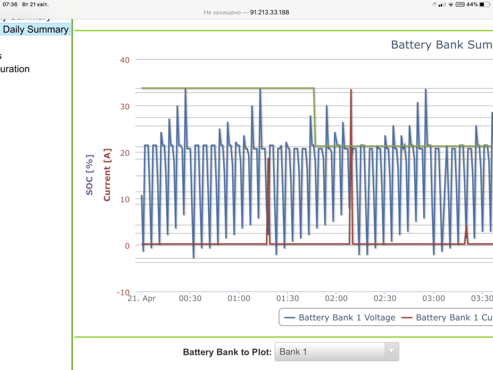

bampo Опубліковано: 19 квітня 2020 Автор Поділитись Опубліковано: 19 квітня 2020 народ, поделитесь данными, у кого какой ток на батарее в устоявшемся режиме флоат. Тип батареи, U-floating, емкость, ток. Спасибо всем откликнувшимся Посилання на коментар Поділитися на інших сайтах More sharing options...
bampo Опубліковано: 20 квітня 2020 Автор Поділитись Опубліковано: 20 квітня 2020 народ, неуж-то ни у кого нет буферных акумов?! Посилання на коментар Поділитися на інших сайтах More sharing options...
UT7UV Опубліковано: 20 квітня 2020 Поділитись Опубліковано: 20 квітня 2020 народ, неуж-то ни у кого нет буферных акумов?! Есть) У меня 2,28 Вольт на банку, всего 24 банки, 800 А*ч 1 Посилання на коментар Поділитися на інших сайтах More sharing options...
bampo Опубліковано: 20 квітня 2020 Автор Поділитись Опубліковано: 20 квітня 2020 UT7UV, спасибо, а остальная часть вопроса? какой ток на батарее в устоявшемся режиме флоат. Тип батареи, U-floating, емкость, ток. Посилання на коментар Поділитися на інших сайтах More sharing options...
UT7UV Опубліковано: 21 квітня 2020 Поділитись Опубліковано: 21 квітня 2020 Ток система мониторинга показывает нулевой, в реальности 50-100 мА ток таки есть, могу в личку бросить графики, тип OpZV гель, на второй группе (с другим Шнайдером) такие же банки, только 400 А*ч, все тоже самое 1 Посилання на коментар Поділитися на інших сайтах More sharing options...
bampo Опубліковано: 21 квітня 2020 Автор Поділитись Опубліковано: 21 квітня 2020 если не напряжно, сбросьте. Посилання на коментар Поділитися на інших сайтах More sharing options...
UT7UV Опубліковано: 22 квітня 2020 Поділитись Опубліковано: 22 квітня 2020 Вот так Шнайдер рисует, ток красным, напряжение синим, температура зелёным 1 Посилання на коментар Поділитися на інших сайтах More sharing options...
