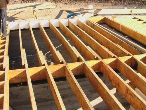

Доброго времени суток,планирую строить гараж 6х12 внутри с мансардным этажом.Вопрос о перекрытии первого этажа,с чего делать,плиты отпадают так как нету возможности заехать крану.Прошу совета
У меня примерно такой же гараж(реально по внутренним стенам 5.60*10). Тоже долго думал чем его перекрыть. В итоге поперек сварил две стальные фермы по 6 метров, а на них уже клал доски 200*60 на ребро вдоль гаража. Получилось 3 пролета по 3 схвостиком метра.
  • 3 місяці потому...
Перекрытие между первым этажем и мансардой можно собрать в ручную из балок и плашек. Дерево нужно обработать антисептическим раствором.
