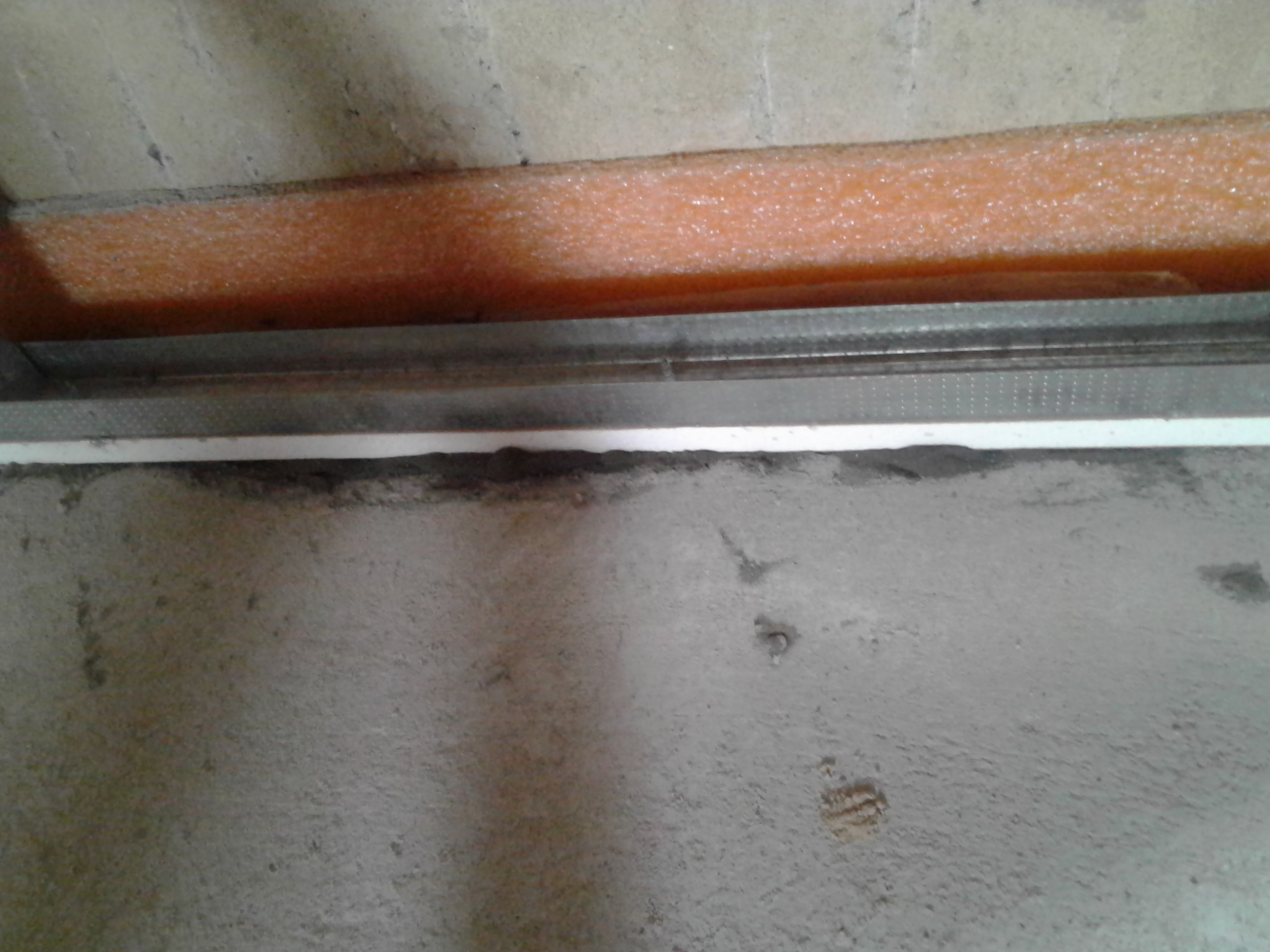

Сейчас кладите на пол ЭППС по всей площади, потом по нему будет пленка, труба-сетка армировочная, стяжка, напольное покрытие. В этоже время по цоколю утеплите на отметку существующего пола(до укладки ЭППС) с нахлестом 10см.
А стойку или еще что, можно и на клей потом посадить, и направляющие гипсокартона - также.
