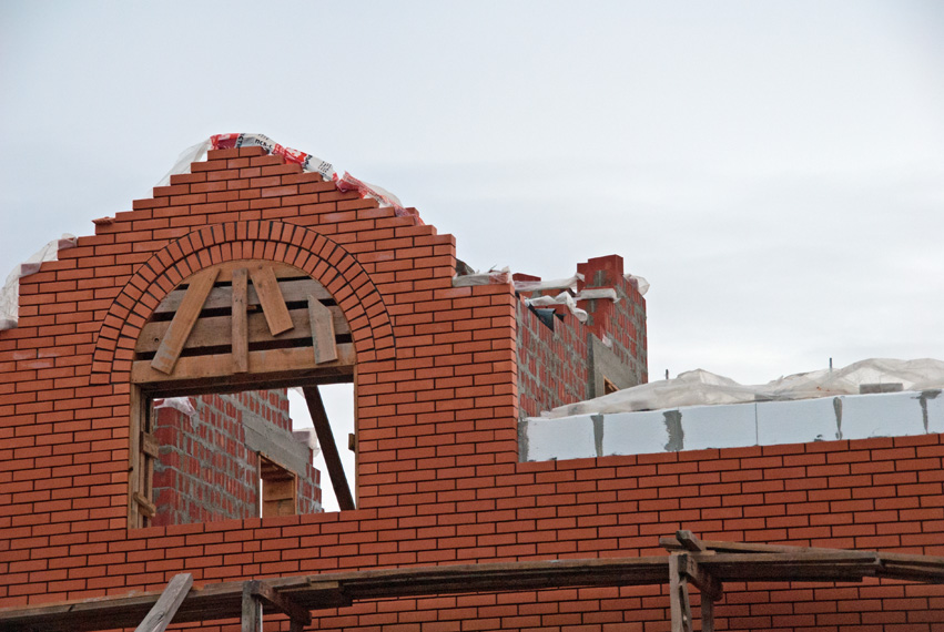

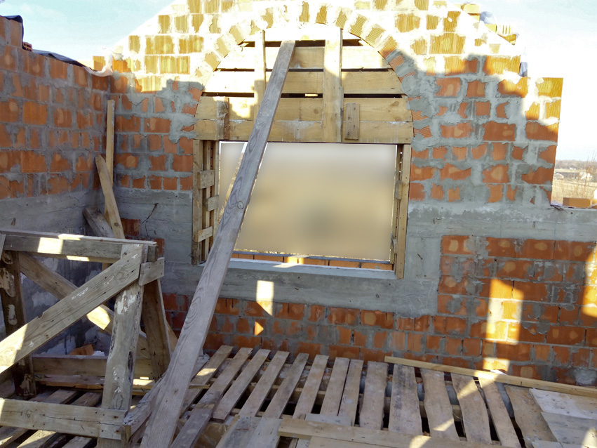

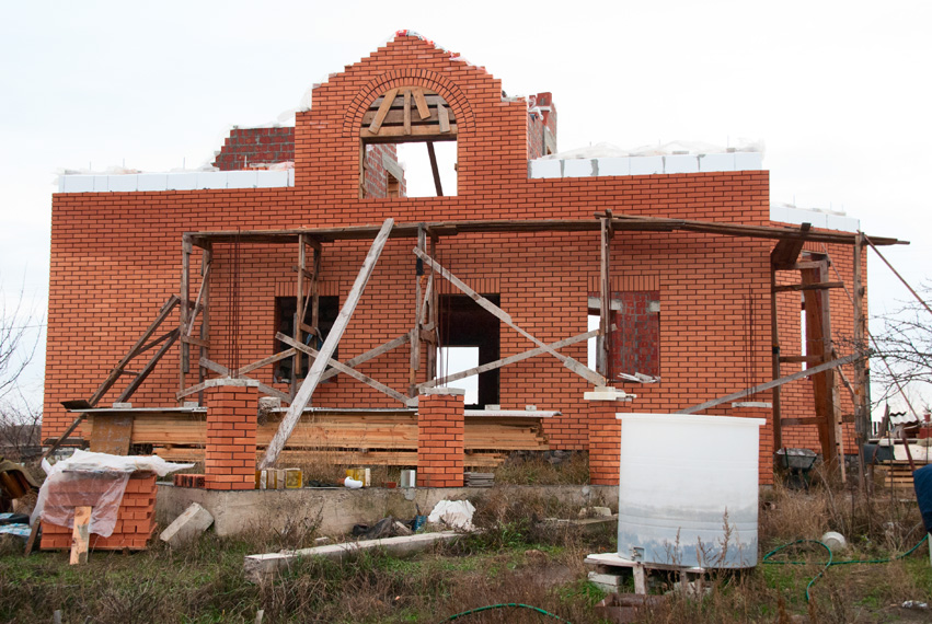

TARAS 74 Опубліковано: 5 грудня 2015 Поділитись Опубліковано: 5 грудня 2015 Какую лучше сделать конструкцию стропил данного элемента? Смущает опирание на стену. Посилання на коментар Поділитися на інших сайтах More sharing options...

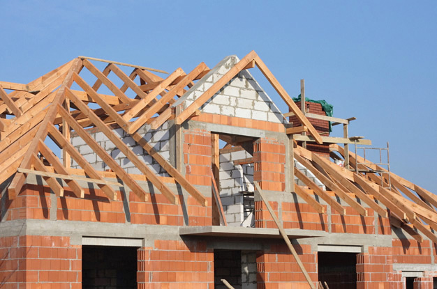

TARAS 74 Опубліковано: 5 грудня 2015 Автор Поділитись Опубліковано: 5 грудня 2015 За основу было взято подобное решение, но промахнулись с бетонными опорами. Посилання на коментар Поділитися на інших сайтах More sharing options...
OlegArh Опубліковано: 5 грудня 2015 Поділитись Опубліковано: 5 грудня 2015 Делайте как у "донора", только поверх блоков зхалейте армопояс, что бы мауэрлат закрепить. При наличии конькового прогона, распора на стены не будет. Посилання на коментар Поділитися на інших сайтах More sharing options...
