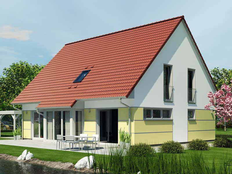

MWer Опубліковано: 26 липня 2009 Поділитись Опубліковано: 26 липня 2009 Да, больше 200 получится. Вот примерчик похожий на описание. Все необходимое на первом этаже, на втором гостевые спальни, санузел, тренажерная и хоз комната для малонужных вещей, на первом есть тоже небольшая. Кроме того без надобности 2-й этаж можно не отапливать. Учитывая что он каркасный (мансарда) нагреется при необходимости быстро. Посилання на коментар Поділитися на інших сайтах More sharing options...

aqualand Опубліковано: 25 вересня 2009 Поділитись Опубліковано: 25 вересня 2009 Да, больше 200 получится. Вот примерчик похожий на описание. Все необходимое на первом этаже, на втором гостевые спальни, санузел, тренажерная и хоз комната для малонужных вещей, на первом есть тоже небольшая. Кроме того без надобности 2-й этаж можно не отапливать. Учитывая что он каркасный (мансарда) нагреется при необходимости быстро. Для каркасного 2-го этажа не требуются мощные прекрытия, что необходимо для тренажерного зала...Да и в практике такого не встречал. Посилання на коментар Поділитися на інших сайтах More sharing options...
coupe Опубліковано: 27 вересня 2009 Автор Поділитись Опубліковано: 27 вересня 2009 оу, пардон, совсем забыл про эту ветку. в скоре после ее создания связался с человеком под ником Tugarin - отличный спец и просто замечательный человек. Вместе с ним выехали на участок, всё посмотрел, выслушал и буквально за 4-5 вариантов выдал окончательный, который устроил и меня и мою вторую половину... Так же сергей сделал визуализацию, за что огромнный респект! К сожалению, пока всё зависло в таком состоянии ибо очень был загружен работой, но в скором вернёмся к проекту и надеюсь к лету 2010 уже будет всё построено! 1й этаж: (ссылка на изображение устарела) 2й мансардный этаж: (ссылка на изображение устарела) И так, почему остановились на таком варианте: 1. второй этаж расчитан быть почти всё время свободным - это даёт огромный плюс, что на нём можно сразу и не делать ремонт 2. спорные вопросы по поводу второго света были решены в сторону, что скорее всего очень нравится такой вариант, нежели наоборот + было очень много пространства на 2м этаже 3. по скольку дети в планах через 2-3 года, кабинет на 2м этаже временно может и по пустовать, а вместо него можно использоваться детскую на 1м этаже было еще что-то, но за массой работы всё забыто, но пересмотрев планировку опять, ничего не хочется переделывать - НРАВИТСЯ ВСЁ Сергею огромное спасибо ;) (ссылка на изображение устарела)(ссылка на изображение устарела)(ссылка на изображение устарела)(ссылка на изображение устарела)(ссылка на изображение устарела)(ссылка на изображение устарела) Посилання на коментар Поділитися на інших сайтах More sharing options...
