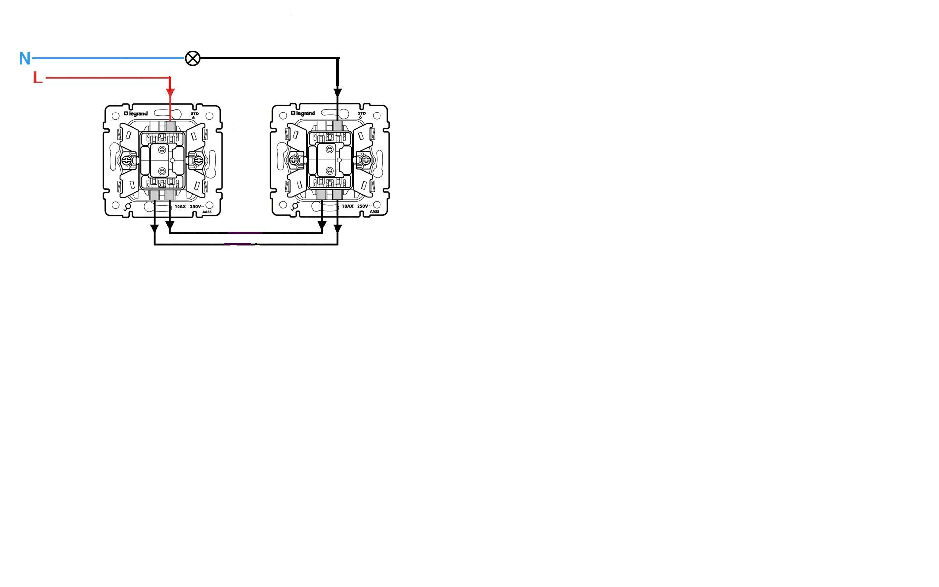

Господа электрики. Предложите идеи, как сконструировать освещение длинного коридора с "проходными выключателями" на 3-4 лампочки. Вдоль коридора проложен 3-жильный провод. В начале и конце коридора установлено по проходному выключателю, от которых включается одна лампа освещения. Не нравится. Есть желание поставить в ряд 3-4 лампы, но, насколько я понимаю, для параллельного подключения нескольких ламп на 220 В нужен еще один провод, который прокладывать нет возможности. Что можно придумать, чтобы желание совпало с возможностью? Самое простое, что пришло в голову, поставить последовательно лампы на 110 В, но их нет в продаже, да и накал может быть очень слабым. Может, есть осветительные устройства на светодиодах или еще что, которые можно подключить последовательно в 3-4 точках на общее напряжение 220 В?

Поставить датчики движения в концах коридора или один в центре с диаграммой 360 град на потолок.
Все лампы соединить параллельно.
Выключатели убрать.

Из описания ничего не понятно. Что это за три провода? Что и откуда подходит к проходным выключателям? Что из них выходит? Вдоль коридора должны идти, как минимум, два провода между выключателями, к одному из них должна подходить фаза от щита, от второго эта фаза должна уходить к светильнику. Откуда-то должен прийти ноль и, по уму, земля.
Короче, набросайте схему - попробуем вместе что-то сообразить. Не лишней будет информация какие стены, какие потолки, как и на какой высоте проложены провода.

Три провода - это обычный трехжильный провод 3*1,5 между двумя выключателями. К первому выключателю от эл.щита подведен 3-х жильный провод: фаза, ноль, земля. Фаза подключена на вход первого выключателя. От двух выходов этого выключателя по двум жилам трехжильного провода подается фаза на "выходы" второго выключателя в другом конце коридора. От "входа" второго выключателя третий провод подключен к светильнику и далее идет на "ноль" возле первого выключателя. Физически это выглядит как трехжильный провод в стене вдоль коридора на высоте 1,8 м, между двумя выключателями, а в средней части одна жила разрезана и к ней подключена лампа. Стену приемлемо долбить только в местах установки новых светильников.

Можно "растянуть" светильник вдоль коридора, если вместо лампы поставить блок питания и профиль с лентой, от одного блока 100 Вт можно запитать до 10 м ленты sdm 3528/120 диодов.
Блоки устойчиво работают и от 110 В, правда, долго включаются - пару секунд - и не выдают полную мощность, но, если коридор очень длинный, можно попробовать врезать второй блок и разбить светильник на два участка. Но вначале поэкспериментировать "на суше" - какую длину ленты потянет блок в таком варварском режиме работы.
возле питающего кабеля ставим коробку и в него импульсное реле, вместо проходных выключателей ставим простые звонковые кнопки, освободившийся провод используем для паралельного включения ламп. sh-13.81-4.jpg

Возможно, я не все понял, но пока я вижу здесь также нужно 4 провода: 1 й- подводим фазу в дальнюю точку, 2-й и 3-й задействуем на параллельное подсоединение ламп и 4-й провод нужен подсоединить второй контакт кнопки в дальней точке к реле(первый на фазе)? Или не так?
Мне тоже вначале так показалось, но на деле хватает трёх проводов:
1 - подаём фазу на дальнюю кнопку и К НЕЙ ЖЕ подключаем светильники
2 - возвращаем управляющий сигнал на импульсное реле от дальней кнопки
3 - подаём ноль с выхода импульсного реле на светильники.
Не совсем грамотно разрывать ноль, но по-другому не получится.
