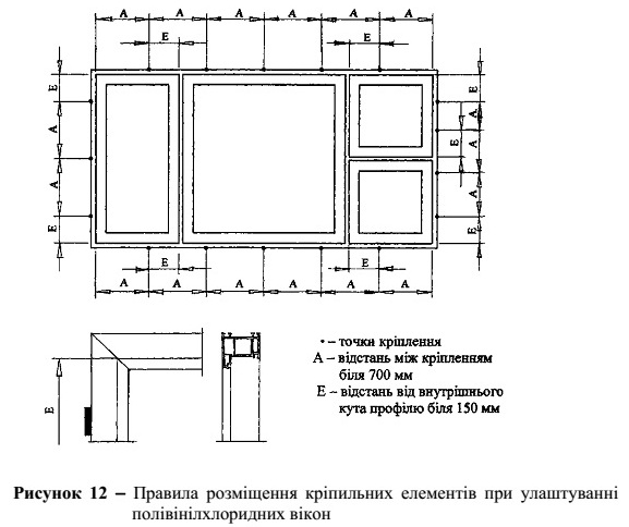

ViknaStar Опубліковано: 5 грудня 2015 Поділитись Опубліковано: 5 грудня 2015 Для белых окон (для ламинированных окон, расстояние несколько больше) точки крепления представлены на схеме: Тип крепежа, подбирается исходя из типа стены, это может быть и анкерный дюбель и турбовинт и анкерная пластина и даже хим. анкер. Посилання на коментар Поділитися на інших сайтах More sharing options...
Flaero Опубліковано: 5 грудня 2015 Поділитись Опубліковано: 5 грудня 2015 (змінено) Для белых окон (для ламинированных окон, расстояние несколько больше) точки крепления представлены на схеме: [ATTACH]476201[/ATTACH] Тип крепежа, подбирается исходя из типа стены, это может быть и анкерный дюбель и турбовинт и анкерная пластина и даже хим. анкер. Да, спасибо, уже видел эту таблицу. А где можно узнать на какой тип стены какое необходимо крепление? У нас походу во всех случаях используют анкерные пластины с дюбель-шурупами. Если у меня по бокам газобетон, а сверху и снизу стандартные железобетонные панельные плиты, то какое крепление необходимо у меня??? Какие еще есть нюансы при монтаже, чтобы все мои затраты на качественное остекление балкона и его последующее утепление для превращения балкона в теплый кабинет не свелись к нулю из-за "высокой квалификации" наших оконщиков-установщиков? Заранее спасибо. Реально, я просто фигею со всех наших мастеров - и у них у всех два энергосберегающих стекла это фу-фу-фу, и аргон максимум за два года выветривается, и о возможности нормального теплого монтажа я слышу первый раз на этом форуме, а не от них... Змінено 5 грудня 2015 користувачем Flaero Посилання на коментар Поділитися на інших сайтах More sharing options...
ViknaStar Опубліковано: 6 грудня 2015 Поділитись Опубліковано: 6 грудня 2015 Анкерные пластины используются по двум причинам: дешево и легко монтировать В газобетон лучше использовать хим. анкер или на крайней случай турбовинт (при этом отверстие под крепеж необходимо только высверливать без удара), для бетона подойдет анкерный дюбель 10х152 (монтажники не любят данный крепеж еще из того что могут при сверлении попасть в армирование что усложняет им жизнь…) Используйте качественную пену (зимнею, если будите делать монтаж в ближайшее время), на теплоизоляционные характеристики шва она оказывает куда больше влияния, чем ленты и герметики. Обратите внимание, что бы монтажники перед нанесением пены смочили проем, для обеспечения лучшей адгезии и расширения пены без пустот и раковин. 3 Посилання на коментар Поділитися на інших сайтах More sharing options...
Dneprovec Опубліковано: 6 грудня 2015 Поділитись Опубліковано: 6 грудня 2015 В газобетон лучше использовать хим. анкер или на крайней случай турбовинт (при этом отверстие под крепеж необходимо только высверливать без удара) Высверливать без удара нужно не только в газобетоне. Конструкции домов и сооружений УСТАНОВКА ОТНОСИТЕЛЬНО ПРОЕКТИРОВАНИЯ И УСТРОЙСТВО ОКОН И ДВЕРЕЙ ДСТУ- В.2.6-146:2010 6.7.5 При установлении механических крепежных элементов нужно соблюдать такие правила: - отверстие следует только высверливать, не разрешается использование ударных инструментов (исключение - бетонная стена); Посилання на коментар Поділитися на інших сайтах More sharing options...
ViknaStar Опубліковано: 6 грудня 2015 Поділитись Опубліковано: 6 грудня 2015 Спасибо, за уточнение, но речь шла о проеме Flaero, Если у меня по бокам газобетон, а сверху и снизу стандартные железобетонные панельные плиты, то какое крепление необходимо у меня??? где в газобетоне нужно сверлить без удара, а вот в железобетон без удара уж не как. Причем ситуации могут быть разные, например если крепеж приходится на край железобетонной плиты, то желательно использовать анкерные пластины толщиной не менее 1,5 мм что бы избежать риска скола или частичного разрушения железобетонной плиты. Посилання на коментар Поділитися на інших сайтах More sharing options...
