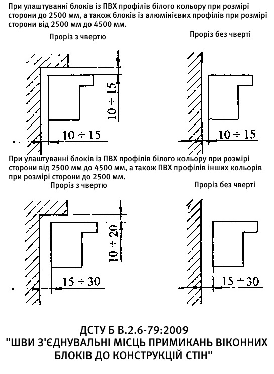

wes123 Опубліковано: 28 листопада 2015 Поділитись Опубліковано: 28 листопада 2015 Добрый вечер! Устанавливаю в доме окна. Профиль Rehau EURO70. Размеры 1750x1700. В одной из комнат монтажный зазор вверху 5 см. Внизу и сбоку 2,5 см. По информации, которая у меня есть, 5 см это очень много и необходимо как минимум ставит планку и задувать ее монтажной. Прошу посоветовать, что делать. Заранее благодарен! Посилання на коментар Поділитися на інших сайтах More sharing options...
ViknaStar Опубліковано: 28 листопада 2015 Поділитись Опубліковано: 28 листопада 2015 5 см это конечно многовато Посилання на коментар Поділитися на інших сайтах More sharing options...
wes123 Опубліковано: 28 листопада 2015 Автор Поділитись Опубліковано: 28 листопада 2015 Так и что делать? Предлагать переделать, уменьшить проем стяжкой или что-нибудь еще? Посилання на коментар Поділитися на інших сайтах More sharing options...

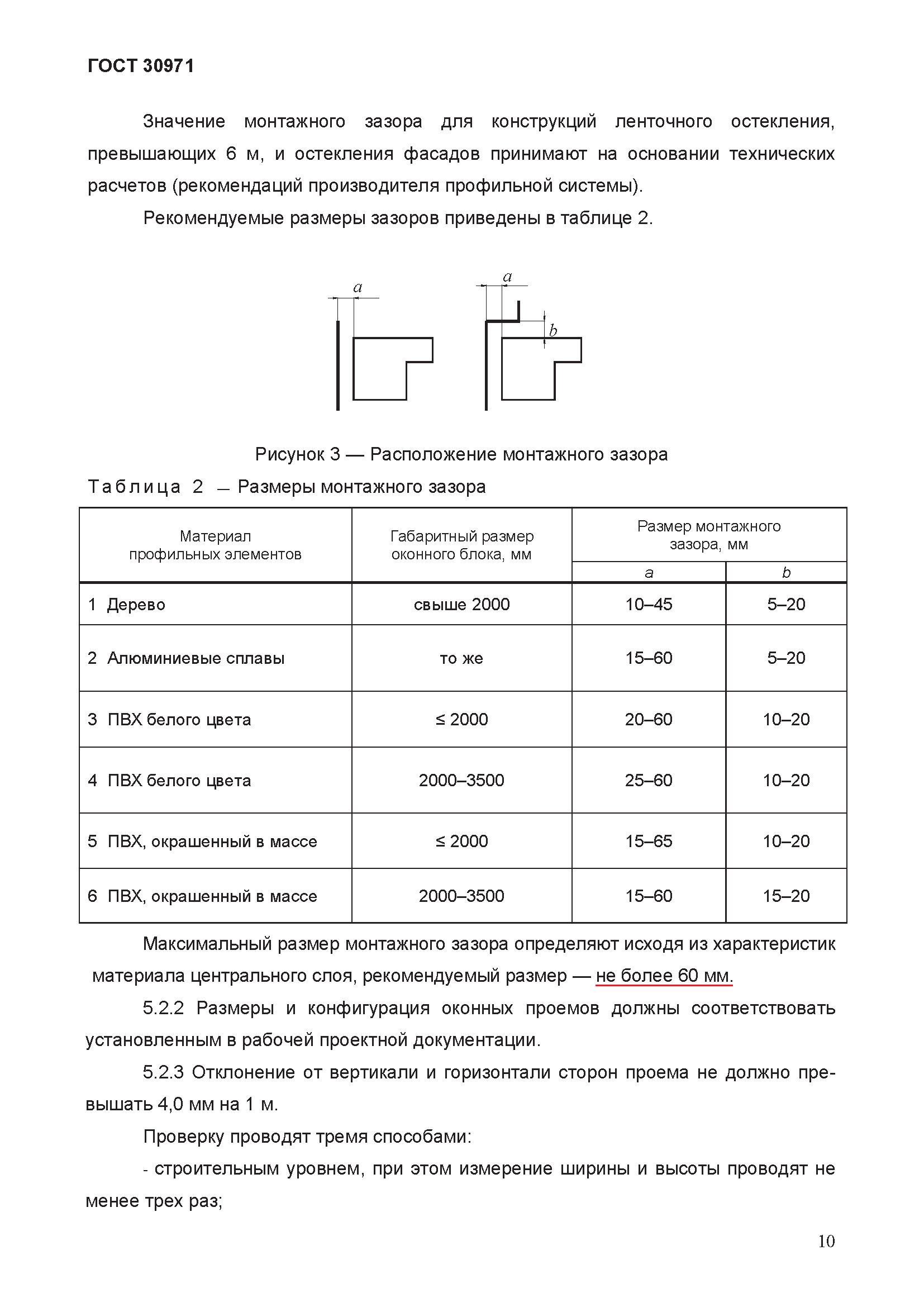

Ruslan R Опубліковано: 28 листопада 2015 Поділитись Опубліковано: 28 листопада 2015 5 см это конечно многовато По российским нормам допускается до 60мм Посилання на коментар Поділитися на інших сайтах More sharing options...
turbik78 Опубліковано: 28 листопада 2015 Поділитись Опубліковано: 28 листопада 2015 много, это см 10 и когда надо колхозить "сендвичи". а 5см это может и не нормально, но вполне стандартно - дуется пеной без проблем, максимум в несколько заходов чтоб не сильно распирало и вываливалось Посилання на коментар Поділитися на інших сайтах More sharing options...
Ruslan R Опубліковано: 28 листопада 2015 Поділитись Опубліковано: 28 листопада 2015 много, это см 10 и когда надо колхозить "сендвичи". Это уже колхоз называется. Тут чтобы нормально закрепить конструкцию необходимо использование стальных уголков. Посилання на коментар Поділитися на інших сайтах More sharing options...
turbik78 Опубліковано: 28 листопада 2015 Поділитись Опубліковано: 28 листопада 2015 Это уже колхоз называется. Тут чтобы нормально закрепить конструкцию необходимо использование стальных уголков. крепили на 192-е анкера и пенили сендвич. пару раз вылазило в пятиэтажках на балконных блоках на нижней части двери. потом это штукатурилось и держалось отлично - на переделки и регулировки не вызывали :D ... пару раз на замене "тендерных окон" в новостроях приходилось наблюдать "сендвичи" с напиленым газоблоком и даже кусками кирпича - вот то таки жесть Посилання на коментар Поділитися на інших сайтах More sharing options...
ViknaStar Опубліковано: 29 листопада 2015 Поділитись Опубліковано: 29 листопада 2015 Так и что делать? Предлагать переделать, уменьшить проем стяжкой или что-нибудь еще? Уменьшить проем можно двумя способами: за счет использования расширителя допустим 30 мм – дорогой способ за счет поклейки экструдированного полистирола – дешевый способ Переделывать или нет без фотографий монтажного шва, сказать сложно. Посилання на коментар Поділитися на інших сайтах More sharing options...
