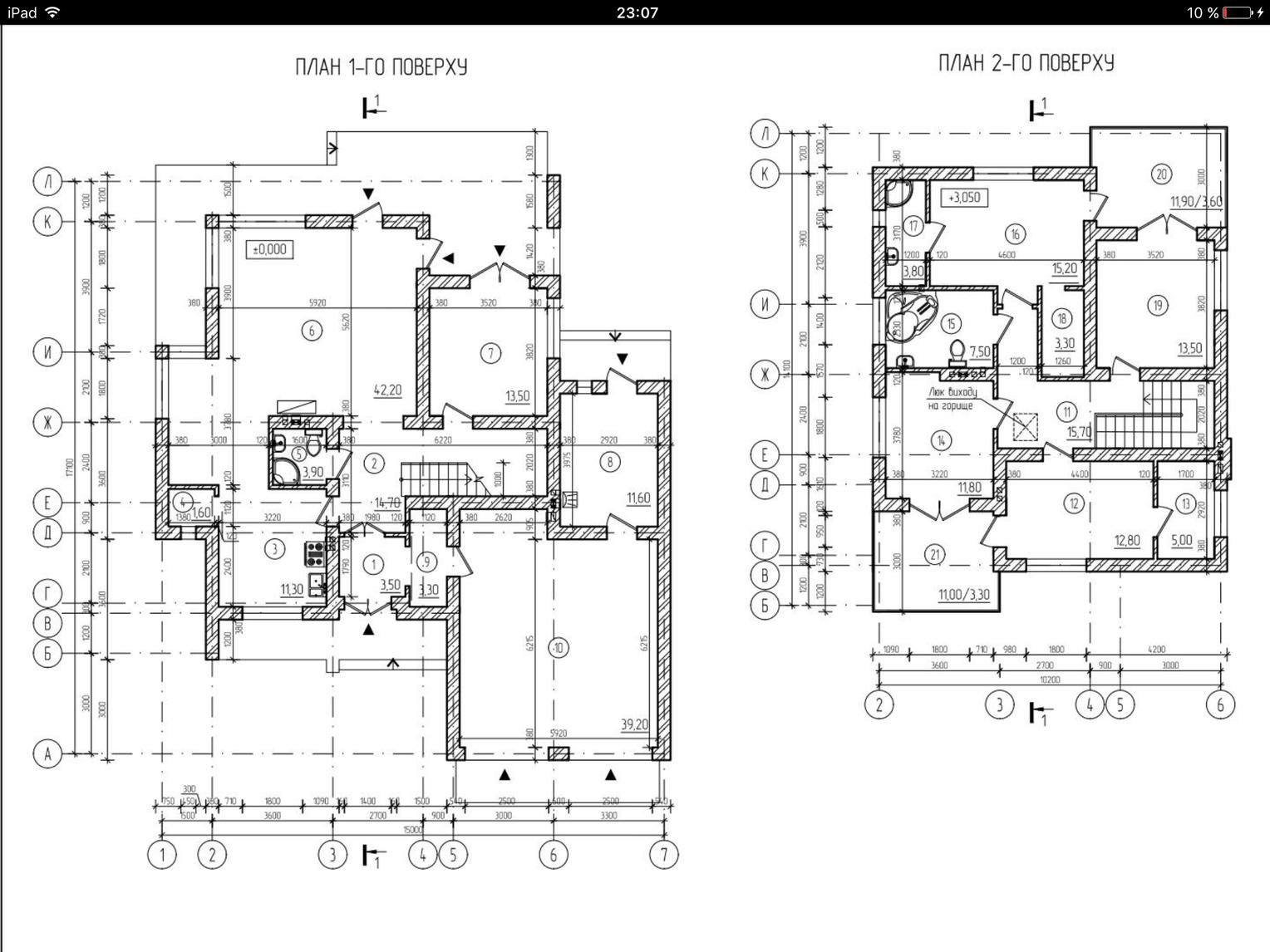

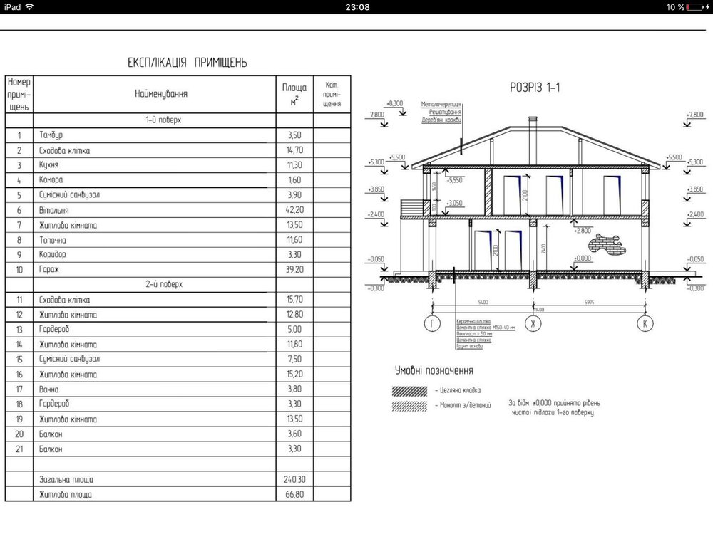

S.Andrey Опубліковано: 28 листопада 2015 Поділитись Опубліковано: 28 листопада 2015 (змінено) Уважаемые форумчане нужна помощь в расчёте керамического блока! Проект имееться! У кого есть опыт в данном вопросе, и конечно желание! Буду весьма благодарен! Змінено 28 листопада 2015 користувачем S.Andrey Посилання на коментар Поділитися на інших сайтах More sharing options...
S.Andrey Опубліковано: 28 листопада 2015 Автор Поділитись Опубліковано: 28 листопада 2015 Если нужны ещё какие-то данные пишите Посилання на коментар Поділитися на інших сайтах More sharing options...
Grineko Опубліковано: 29 листопада 2015 Поділитись Опубліковано: 29 листопада 2015 Вы обращались к компаниям кто продает керамоблоки (поротерм)?...У кого покупаете те и должны просчитать. ...Обратитесь к HELUZ, сегодня какраз акция с хорошей скидкой,они и просчитают Вам полностью с угловыми и доборными-R,K,K1/2. Посилання на коментар Поділитися на інших сайтах More sharing options...
Ecodesign Опубліковано: 21 березня 2016 Поділитись Опубліковано: 21 березня 2016 Уважаемые форумчане нужна помощь в расчёте керамического блока! Проект имееться! У кого есть опыт в данном вопросе, и конечно желание! Буду весьма благодарен! Есть опыт и желание, можем помочь! Для выбора керамического блока надо понимать, на какие финансовые затраты Вы готовы пойти и насколько теплый дом Вы хотите построить? Керамоблоки могут быть как украинского производства - кератерм, так и западного производства. По теплоте украинские блоки - надо утеплять, западные блоки есть такого качества, что их утеплять не надо... Исходя из этих двух параметров, можно просчитать показатели по дому. Добавлено через 1 минуту Если нужны ещё какие-то данные пишите Судя по проекту - он делался не под теплые керамоблоки, а под кирпич и при этом не утепленный... Проект придется тоже немного адаптировать под Ваши критерии, но это мелочи -) Посилання на коментар Поділитися на інших сайтах More sharing options...
