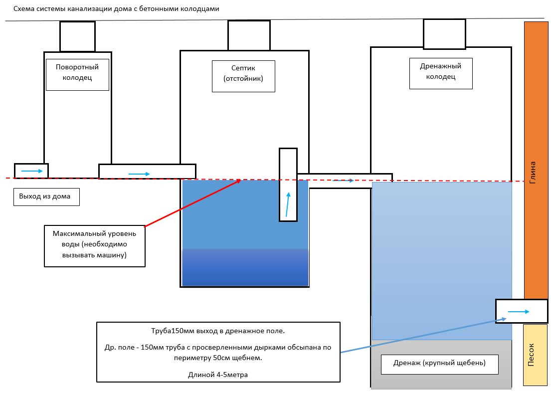

Добрый день.
Очень нужен совет специалиста и решение проблемы канализации.
И помощь в реализации проекта (с минимальными затратами).
Вводная информация
- Есть дом с канализацией из двух колодцев по 3 и 4 кольца 2метровых и дренажного поля 4-5метра длиной (эксплуатируется 11лет).
- Схему канализации прилагаю
- Лет 6-7 назад дренаж перестал нормально работать (порошки уже не помогают) сейчас работаем только на ассинизаторов (2 раза в месяц выкачиваем по 7 кубов) ((((((. А это 900грн в мес и постоянно экономим воду(((((
А учитывая, что имею троих детей и воды надо много) и денег лишних выбрасывать не хочется...
Предполагаемая причина "убиения" дренажа (по совету "прораба" в канализацию сливали воду с части крыши (где то 100м2 крыши) и возможно маляры мыли инструмент).
Плюс очень низко выходит канализационная труба из дома (2 метра от поверхности)
Слив с крыши перекрыл давно. Малярам - привет)
Теперь надо хороший дренаж сделать.
Грунтовые воды низко
Грунт - метра 3 пластилиновая глина, потом песок
Вопрос
1. Сделать новый дренаж где-то 2*2*3 еще ниже
2. Сделать новый дренаж где-то 2*2*3 выше поставить дренажный насос (что-бы перекачивал и поднимал уровень), но внизу нового дренажа дорыться до песка и насыпать еще песка потом щебень...
3. Восстановить старый дренаж и дренажное поле
