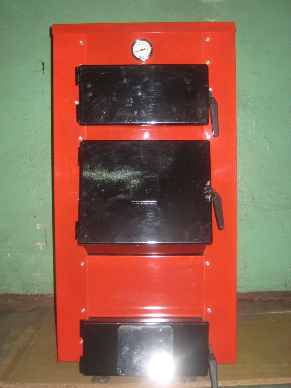

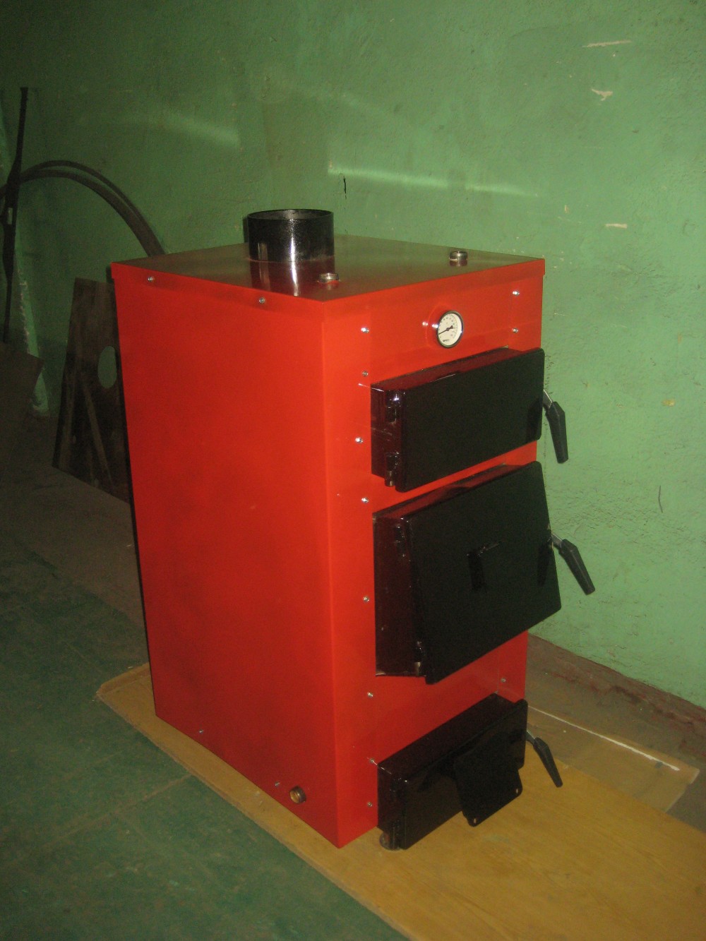

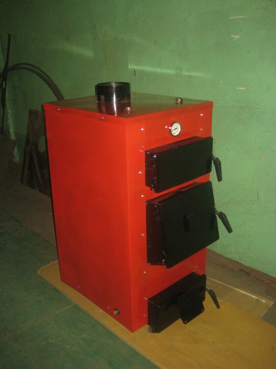

Предлагаем вашему вниманию твердотоплевные котлы длительного горения НТ 15 UKS. Основное предназначение агрегата - отопление жилых и хозяйственных помещений. Данную модель вы не сможете найти в массовой продаже, так как она выполняется на оптовые заказы.
Смело можем заявить, что это лучшее предложение по уровню цена / качество, которое существует на рынке, так как весь котел выполнен из высококачественной стали толщиной 4 мм. Управление осуществляется за счет электронного блока с вентилятором или терморегулятора.
Характеристики:
16 кВт
КПД 80%
Расход горючих материалов:
Уголь - 2,5 кг в час
Дрова - 4 - 5 кг в час
Эксплуатационное давление - 1,5 Атм.
Макс. температура воды = 90 градусов
Объем топки - 50 л.
Объем водяной рубашки - 83 л.

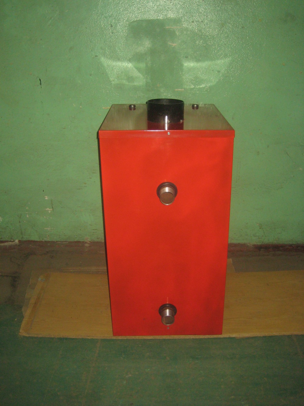

Патрубки подачи / возврата - G2
Патрубок группы безопасности - G3/4
Патрубок механического терморегулятора - G3/4
Патрубок слива - G3/4
Размеры: 1050 х 540 х 600
Масса: 130 кг.
Рекомендуемая высота дымохода: 4 м.
