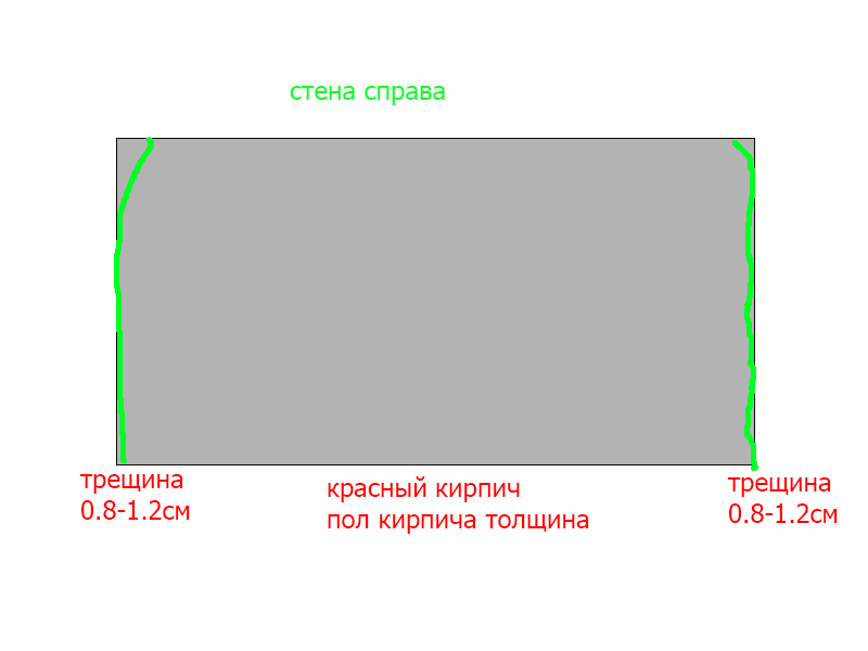

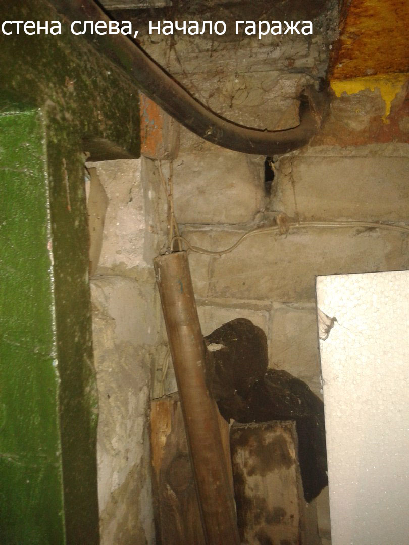

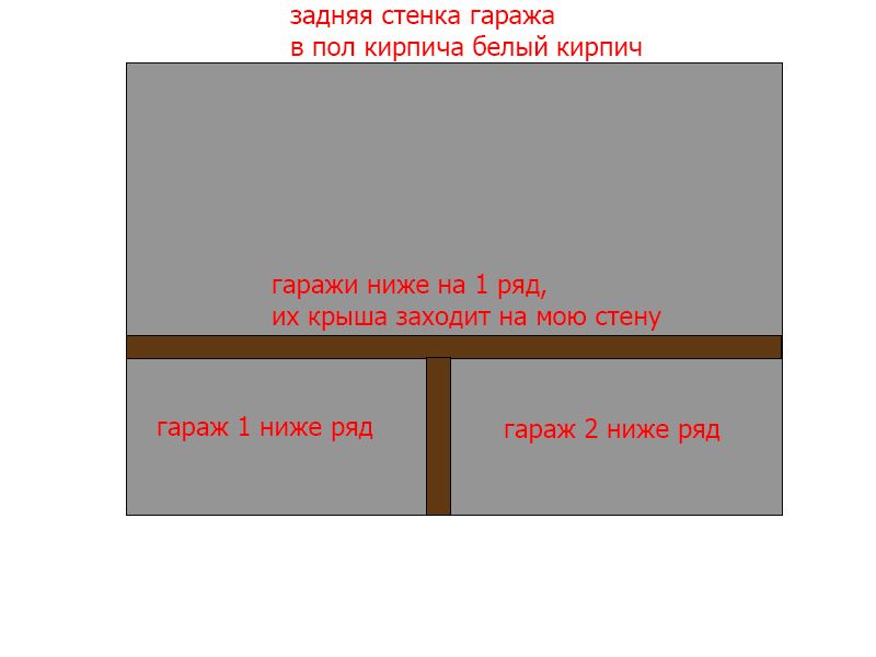

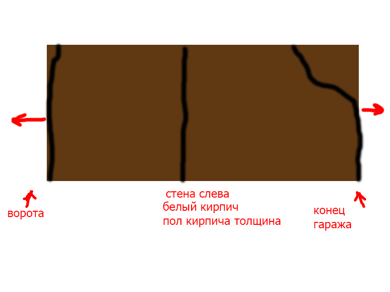

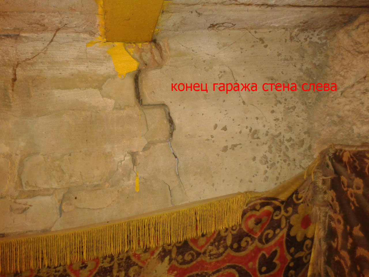

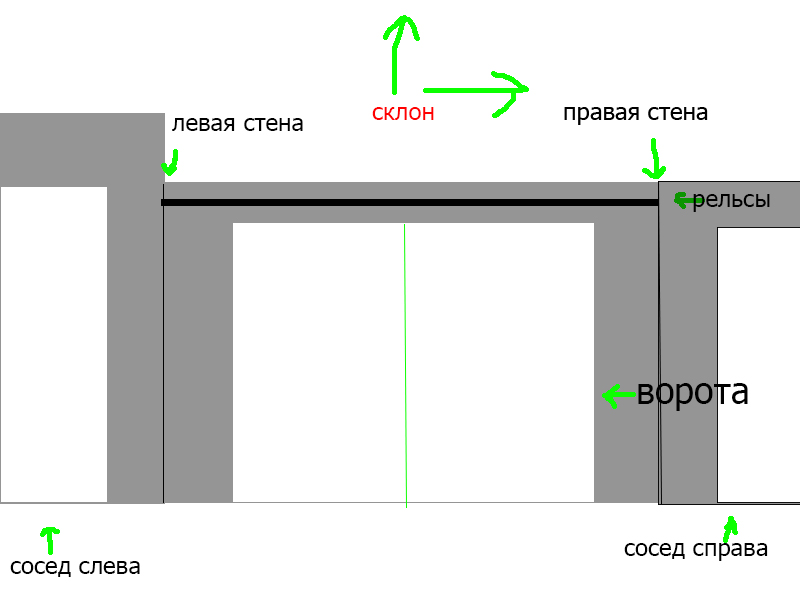

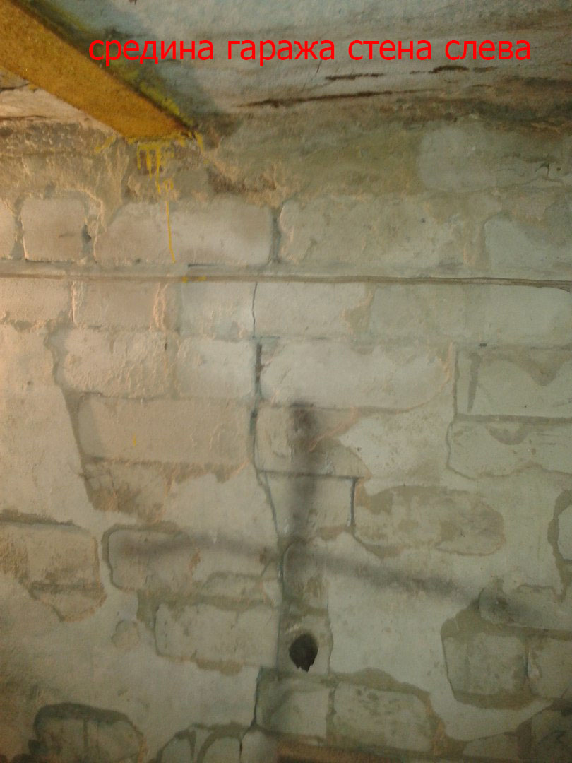

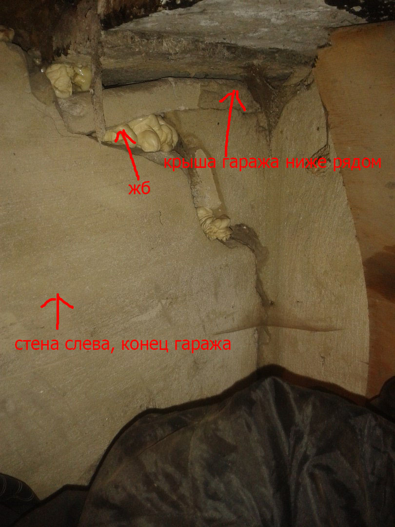

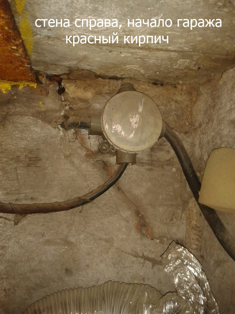

forella Опубліковано: 24 листопада 2015 Поділитись Опубліковано: 24 листопада 2015 Едут стены гаража. началось на протяжении последних 3 лет, последний год более чем за предыдущие 2 уехали. трещины от 0,8 до 1,5 см. гараж стоит на склоне в 2 стороны, вниз от ворот к концу гаража и вбок слева-направо. ниже(от ворот до конца гаража если смотреть), метров 100-150 от гаража есть озеро примерно 60*60метров. стены в пол кирпича по периметру, передняя стенка(где ворота) - в кирпич. перекрытие - рельсы через каждый метр и жб затяжки. размер гаража 3,5м*7,5м. высота от 1,90 до 2,30. склон крыши к воротам. Собственно вопрос как заставить стены стоять на месте?). Есть идея стянуть рельсы между собой арматурой, с выводом арматуры на переднюю и заднюю стенку. или как действовать в этих ситуациях? Нюанс еще может нужен будет: под городом расположены угольные шахты. глубина залегания не знаю. Но дома кирпичные 20-30% 60-х годов тоже едут, стянутые они по периметру наружному. гараж так стянуть не получится, соседей сильно много. Собстенно вопрос: продавать или делать? фото и схема прилагаются. Посилання на коментар Поділитися на інших сайтах More sharing options...
Высотник Опубліковано: 24 листопада 2015 Поділитись Опубліковано: 24 листопада 2015 ...Собстенно вопрос: продавать или делать? Это зависит от того, насколько он Вам нужен, да и слово "делать" у каждого человека имеет разный смысл - некоторым достаточно ежегодно подштукатурить, а другой не успокоится пока не разберёт его полностью и зальёт фундаментную плиту с постройкой новых стен... Посилання на коментар Поділитися на інших сайтах More sharing options...
EREMA WG Опубліковано: 24 листопада 2015 Поділитись Опубліковано: 24 листопада 2015 также дайте более приемлемые чертежи, тогда что то можно советовать. Посилання на коментар Поділитися на інших сайтах More sharing options...
