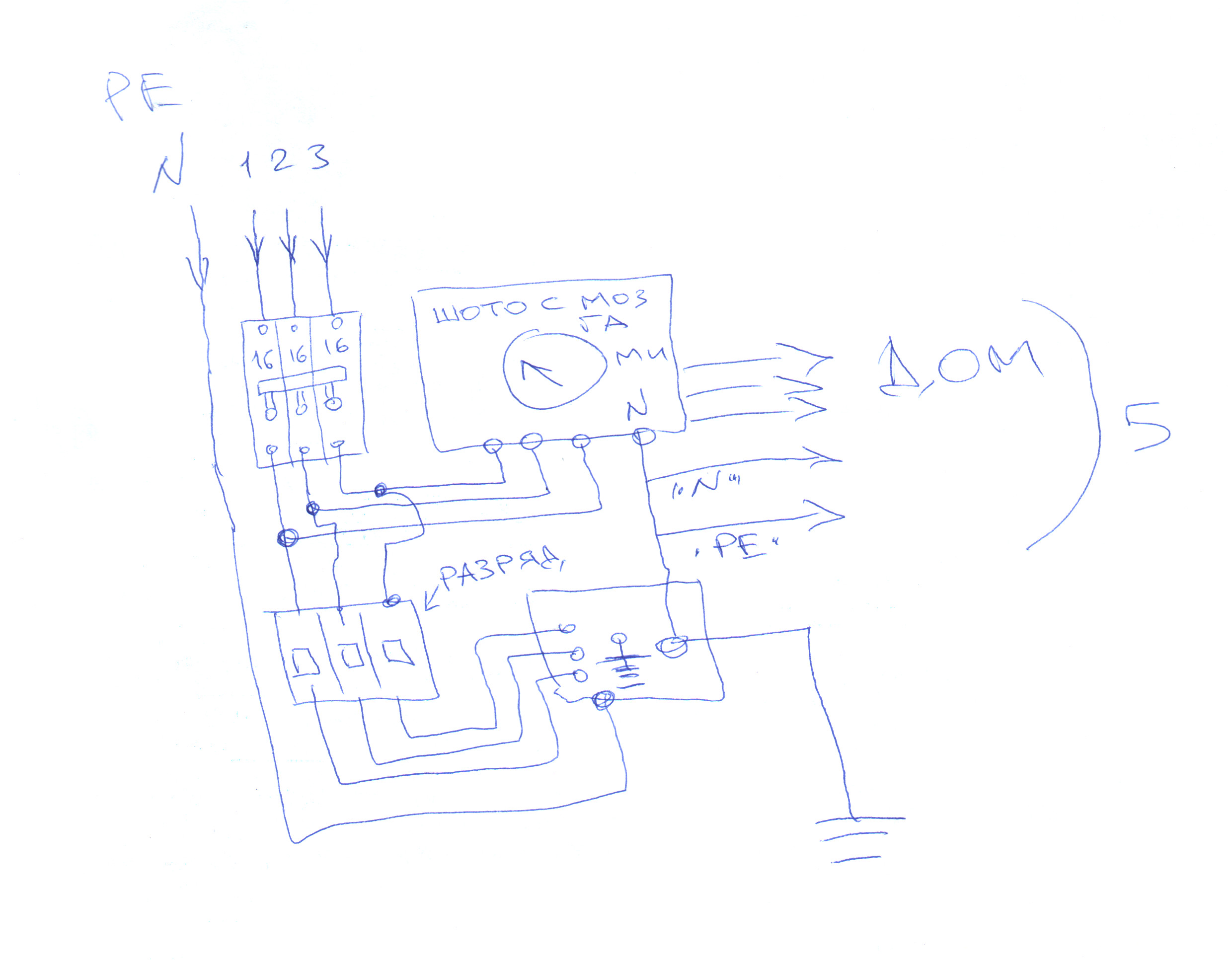

Я у себя собрал вот так.
PEN разделён до счётчика, два отдельных зажима, как и должно быть.
То, что в "N" счётчика заходит один проводник - на совести РЭС (на безопасность и точность учёта не влияет)
А вот у Вашей схемы, насколько серьезным должно быть заземление точки где делитнся PEN ? Насколько это критично (хорошее низкоомное заземление у столба) если в доме имеется повторное заземление (свой контур) ?
И я у себя по такой же схеме собрал :)
