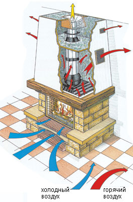

fua Опубліковано: 25 липня 2009 Поділитись Опубліковано: 25 липня 2009 realcomfort.com.ua/index.php?p=showproducts&type=shop&idproduct=1254&idcategory=99 - вот по поводу воздушного отопления камином www.stroimdom.com.ua/forum/showthread.php?t=4623&page=4 - а вот ветка по отоплению камином 1 Посилання на коментар Поділитися на інших сайтах More sharing options...
