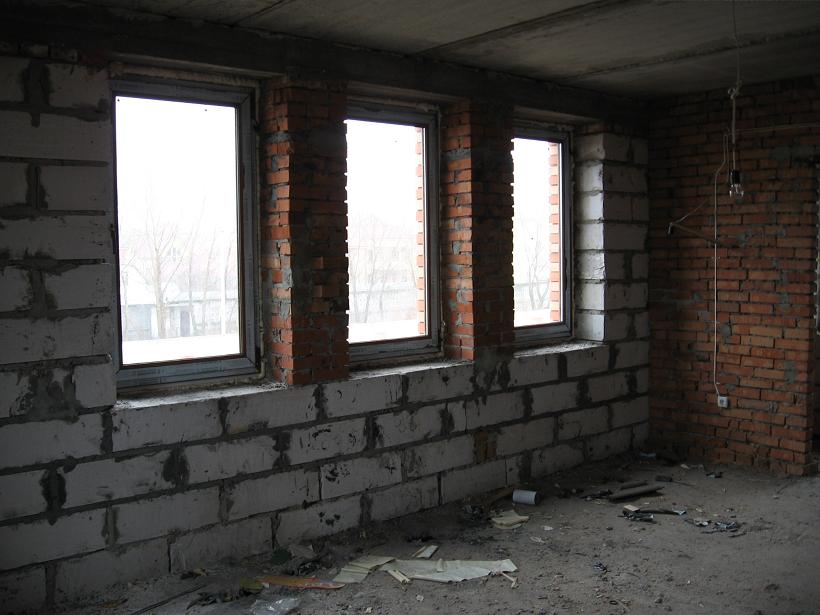

Белая Рысь Опубліковано: 6 березня 2008 Поділитись Опубліковано: 6 березня 2008 Я видела воочию -- смотрятся отлично. Наоборот, широкие окна далеко не всегда хорошо смотрятся (Я не имею в виду проект Ника --там все ок). Я не понимаю, зачем в маленьких помещениях делать широкие окна и превышать в несколько раз нормы по освещенности. У Ника узкое окно как раз в небольшой комнатке. А по другой стене еще одно окно -- солнце будет переходить из одного окна в другое. Если же одно широкое, то солнце уйдет -- и все. Ширина не спасет. У нас, кстати, тоже так. Посилання на коментар Поділитися на інших сайтах More sharing options...
Nik Опубліковано: 10 березня 2008 Автор Поділитись Опубліковано: 10 березня 2008 Спасибо. Всё-таки, если не сложно, то выложите, пожалуйста, фотки, как стена с такими окнами смотрится изнутри. Вот сделал фотку. Сорри за качество. Посилання на коментар Поділитися на інших сайтах More sharing options...
Я Опубліковано: 10 березня 2008 Поділитись Опубліковано: 10 березня 2008 Вот сделал фотку. Спасибо!!! Посилання на коментар Поділитися на інших сайтах More sharing options...
ubn Опубліковано: 11 березня 2008 Поділитись Опубліковано: 11 березня 2008 Света не мало ? Смотрится чуть с закосом под бойницы. Или снимали вечером ? Посилання на коментар Поділитися на інших сайтах More sharing options...
МАКАР Опубліковано: 11 березня 2008 Поділитись Опубліковано: 11 березня 2008 Света не мало ? Смотрится чуть с закосом под бойницы. Или снимали вечером ? Я хотел посоветовать:D Купите муляж максима Если без шюток то думаю что это визуальное ощющение. Посилання на коментар Поділитися на інших сайтах More sharing options...
Nik Опубліковано: 11 березня 2008 Автор Поділитись Опубліковано: 11 березня 2008 Света не мало ? Смотрится чуть с закосом под бойницы. Или снимали вечером ? Такой эффект т.к. снимал без вспышки, против света. Посилання на коментар Поділитися на інших сайтах More sharing options...
Tuborg Опубліковано: 11 березня 2008 Поділитись Опубліковано: 11 березня 2008 А можно вопрос?... Как у Вас подогнана облицовка к газобетонным блокам в районе окон? (если между ними, как Вы говорили промежуток 7-8 см?) Получается что окна стоят как раз в этогм промежутке (или на уровне газоблоков?) Я просто не понимаю как нужно делать эти углы из облицовочного кирпича чтобы потом окна втавлять не в пустоту!? Посилання на коментар Поділитися на інших сайтах More sharing options...
Nik Опубліковано: 11 березня 2008 Автор Поділитись Опубліковано: 11 березня 2008 А можно вопрос?... Как у Вас подогнана облицовка к газобетонным блокам в районе окон? (если между ними, как Вы говорили промежуток 7-8 см?) Получается что окна стоят как раз в этогм промежутке (или на уровне газоблоков?) Я просто не понимаю как нужно делать эти углы из облицовочного кирпича чтобы потом окна втавлять не в пустоту!? Облицовка "выступает" относительно блока на четверть кирпича. Т.е. на 6 см. Имеем по периметру окна такую "окантовку" из лицевого кирпича. Рама окна упираеться в эту окантовку. Промежуток 7-8 см это зазор между облицовкой и блоком, который заполнен утеплителем. В районе окон этот зазор заглушен деревянными брусками, чтобы сыпучий утеплитель не вылазил. По глубине, окна как-раз стоят на уровне этих брусков. Посилання на коментар Поділитися на інших сайтах More sharing options...

Tuborg Опубліковано: 12 березня 2008 Поділитись Опубліковано: 12 березня 2008 Облицовка "выступает" относительно блока на четверть кирпича. Т.е. на 6 см. Имеем по периметру окна такую "окантовку" из лицевого кирпича. Рама окна упираеться в эту окантовку. Промежуток 7-8 см это зазор между облицовкой и блоком, который заполнен утеплителем. В районе окон этот зазор заглушен деревянными брусками, чтобы сыпучий утеплитель не вылазил. По глубине, окна как-раз стоят на уровне этих брусков. С бруском - это конечно ИДЕЯ!!! Но тогда есть еще 2 вопроса: 1. Как эти бруски крепятся между кирпичом и газоблоком? 2. Окна потом крепятся к брусам или к газоблокам? (там же должны быль какието анкера или дюбеля???) И насчет перлита - где Вы его покупали и почем? и его засыпка както влияла на стоимость кладки или считали отдельно (например за м3)? Посилання на коментар Поділитися на інших сайтах More sharing options...
Nik Опубліковано: 12 березня 2008 Автор Поділитись Опубліковано: 12 березня 2008 С бруском - это конечно ИДЕЯ!!! Но тогда есть еще 2 вопроса: 1. Как эти бруски крепятся между кирпичом и газоблоком? 2. Окна потом крепятся к брусам или к газоблокам? (там же должны быль какието анкера или дюбеля???) И насчет перлита - где Вы его покупали и почем? и его засыпка както влияла на стоимость кладки или считали отдельно (например за м3)? Бруски нарезались точно под размер зазора и вставлялись туда с некотроым усилием. Щели промазывали расвором. Держаться хорошо. Окна крепились к газоблокам, на дюбеля, с помощью металлических пластин. Технология стандартная, я особо не вникал, т.к. ставили окна спецы. Перлит покупал в Калиновке, под Броварами. На заводе "Будперлит". Цена была типа 150 или 180 грв за м3. Упакован в мешки. Когда делали стены, выгоняли на 1-2 метра блок и облицовку а потом прямо из мешков засыпали в цель перлит, трамбуя его. Дополнительно ничего за это не платил т.к. работа исключительно простая и быстрая. Посилання на коментар Поділитися на інших сайтах More sharing options...
