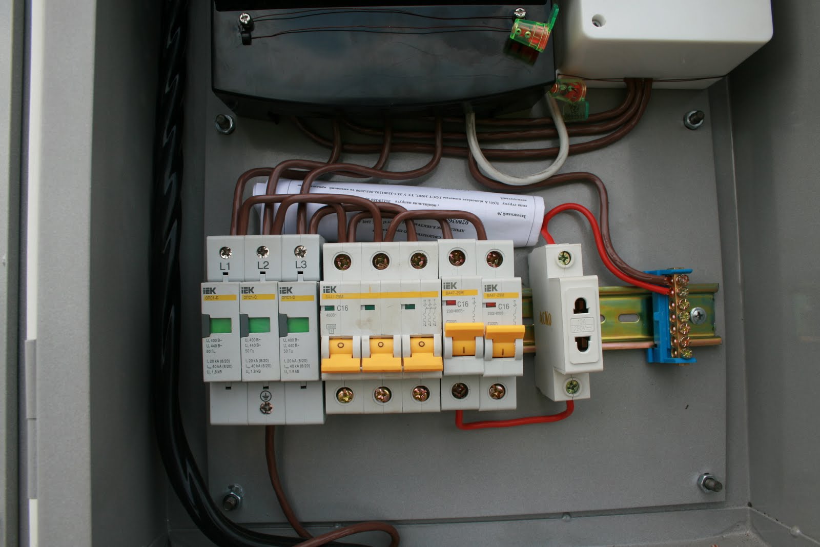

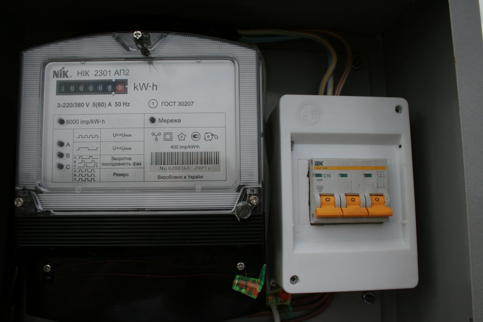

Maniac Опубліковано: 22 листопада 2009 Поділитись Опубліковано: 22 листопада 2009 Ребята, что-то я совсем запутался с этими фазами, киловаттами и прочей ерундой Я заплатил денег хозяину трансоформатору за то, что он мне предоставит 5 кВт. После этого РЭС на столбе поставило ящичек и выдало договор на использование электрической энергии: Внутри щитка следующие штуки: Мужик из РЭСа сказал, что я вроде не могу использовать более 5 кВт - сразу выбьет автоматы. Так ли это? Сколько кВт могу использовать с каждой фазы? Сейчас, насколько понял, подключена только одна розетка на 220 В. Это 2.2 кВт, правильно?. Посилання на коментар Поділитися на інших сайтах More sharing options...
Serg-Solar Опубліковано: 22 листопада 2009 Поділитись Опубліковано: 22 листопада 2009 Автомат на входе стоит 3-х фазный 16А. 16А*220В=3520Вт на каждую фазу. и где Ваши 5 Квт если бы на входе стоял 25Амперный то логично 25*220=5500Вт Посилання на коментар Поділитися на інших сайтах More sharing options...
snickers Опубліковано: 22 листопада 2009 Поділитись Опубліковано: 22 листопада 2009 Да нормально все. 10 кВт у человека. Провод нулевой только лажовый, может не выдержать такую мощность. Посилання на коментар Поділитися на інших сайтах More sharing options...
Maniac Опубліковано: 23 листопада 2009 Поділитись Опубліковано: 23 листопада 2009 Автомат на входе стоит 3-х фазный 16А. 16А*220В=3520Вт на каждую фазу. и где Ваши 5 Квт На входе вроде 360 В, а не 220, или нет? Посилання на коментар Поділитися на інших сайтах More sharing options...
Maniac Опубліковано: 23 листопада 2009 Поділитись Опубліковано: 23 листопада 2009 10 кВт у человека. А как это понять можно из фоток? Чего РЭСовец пугал, что будет выбивать, если более 10 кВт? Провод нулевой только лажовый, может не выдержать такую мощность. Его можно поменять своими силами? Посилання на коментар Поділитися на інших сайтах More sharing options...
Serg-Solar Опубліковано: 23 листопада 2009 Поділитись Опубліковано: 23 листопада 2009 На входе вроде 360 В, а не 220, или нет? с каждой фазы Вы получите мах 16 А а это 3520Вт=чайник 2Квт+1,5Квт Свч с грилем и всё. Посилання на коментар Поділитися на інших сайтах More sharing options...
Maniac Опубліковано: 23 листопада 2009 Поділитись Опубліковано: 23 листопада 2009 с каждой фазы Вы получите мах 16 А а это 3520Вт=чайник 2Квт+1,5Квт Свч с грилем и всё. Ага, то есть 10560 Вт, а не 5000, правильно? Посилання на коментар Поділитися на інших сайтах More sharing options...

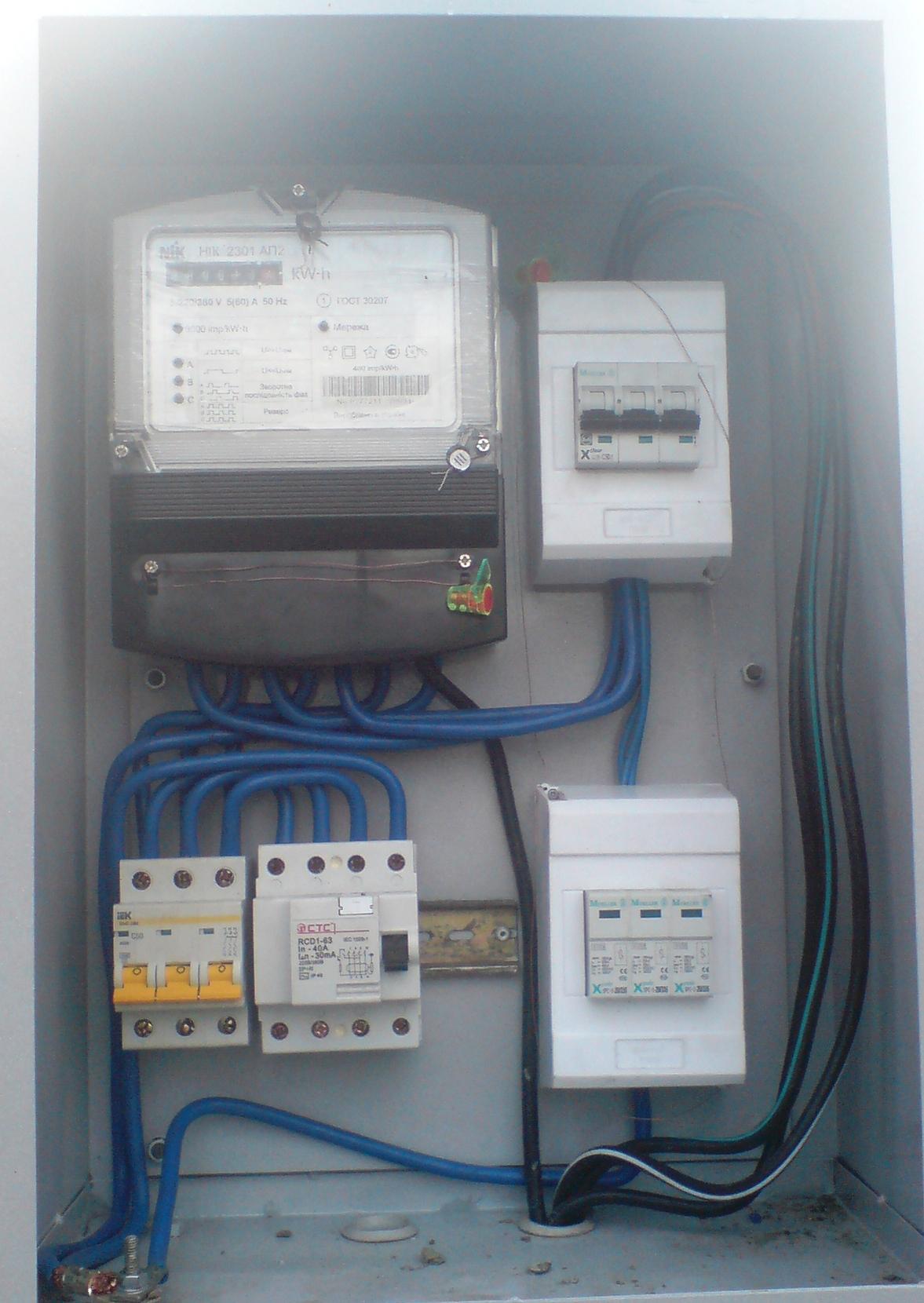

zai Опубліковано: 23 листопада 2009 Поділитись Опубліковано: 23 листопада 2009 И мне подключили позавчера. Каккая у тебя знакомая коробочка, счетчик и пломба. Вот моя фотка, только не понятно на входе стоит 50А входной, на выходе парвллельно подключен 50 А выходной автомат и 40А I30 mA УЗО. Зачем их параллельно подключили и чего УЗО 40А? Подскажите еще про разрядники. У меня стоят 3 "штуки" мерлин типа как ИЕК у товарища на фото выше, соседу поставили почему-то 4 от АВВ. В чем разница 3 или 4, как оно вообще работает? Почему у сменя разрядники под пломбой, а у человека с постом выше не под пломбой? Посилання на коментар Поділитися на інших сайтах More sharing options...
Konstruktor Опубліковано: 23 листопада 2009 Поділитись Опубліковано: 23 листопада 2009 Действие молнии сокрушительно. Электрическое и электронное оборудование может быть повреждено или уничтожено не только в непосредственной близости от удара молнии, но и на расстоянии в несколько километров. Ограничители перенапряжений концерна Moeller срабатывают за миллионную долю секунды, они надежно защищают чувствительные системы и устройства (например, компьютеры и хранимую в них информацию). Ограничители перенапряжений концерна Moeller Концерн Moeller выпускает ограничители перенапряжений класса В, С и D для сетей TN-C, TN-S и TT серии SP. Серию отличает модульное исполнение, простота проверки срабатывания ограничителя и наличие сигнализации неисправности. Ограничители перенапряжений класса В типа SPI выпускаются на номинальные импульсные токи 35, 50 и 100 кА. Они выполнены в закрытом кожухе. При их работе не возникают горячие ионизированные газы, поэтому нет необходимости в соблюдении безопасных расстояний от негорючих материалов и проводящих частей. Комбинированные ограничители перенапряжений класса В+С типа SPВ-12/280 с номинальным импульсным током 12,5 кА в классе В и 25 кА в классе С позволяют экономить пространство в распределительном щитке, так как в один корпус встроены две ступени защиты. Серия SPВ рекомендуется для защиты объектов, питаемых по подземным кабельным линиям. Ограничители перенапряжений класса В+С типа SP-В+С/3 состоят из трех ограничителей серии SPI (класс В) и трех – серии SPС (класс С). Этот тип также позволяет экономить внутреннее пространство щитков за счет исключения отделяющих индуктивностей. Ограничители перенапряжений класса С типа SPC-E выпускаются в однополюсном исполнении и используются для защиты от перенапряжений, вызванных удаленными разрядами молний и коммутационными процессами. Модульные ограничители перенапряжений класса С типа SPC-S состоят из сменного модуля и основания. Основания выпускаются для установки 1, 2, 3 или 4 сменных модулей. Ограничители перенапряжений класса D типа SPD-S защищают электронные устройства на расстоянии 5 метров в обе стороны. При больших расстояниях от ограничителя до электроприемника следует установить дополнительный ограничитель класса D. Розеточные ограничители перенапряжений класса D для одногоили нескольких лектроприемников обеспечивают индивидуальную защиту включенных в них устройств. Дополнительные принадлежности. Ограничители перенапряжений могут дополнительно комплектоваться: # блоком вспомогательных контактов для дистанционной сигнализации(световой или акустической) о неработоспособном состоянии ограничителя; # соединительными модулями на ток 125 А (для класса В) и на 63 А для класса С; # заземляющими шинками. Использование полного каскада ограничителей трех классов (В, С и D) концерна Moeller обеспечит вашему электрическому и электронному оборудованию надежную защиту. Посилання на коментар Поділитися на інших сайтах More sharing options...
Konstruktor Опубліковано: 23 листопада 2009 Поділитись Опубліковано: 23 листопада 2009 Перед Узошкой должен быть автомат низшего номинала, иначе вылетит узо. Посилання на коментар Поділитися на інших сайтах More sharing options...
zai Опубліковано: 23 листопада 2009 Поділитись Опубліковано: 23 листопада 2009 Перед Узошкой должен быть автомат низшего номинала, иначе вылетит узо. Прошу прощения, ту парашу шо мне втулили зовут СТС RCD1-63 - я так понял это диф автомат на In40A Ideltan 30mA. То есть именно дифавтомат но галимый-галимый, и он паралельно с автоматом почему то стоит. Посилання на коментар Поділитися на інших сайтах More sharing options...
Konstruktor Опубліковано: 23 листопада 2009 Поділитись Опубліковано: 23 листопада 2009 Эти автоматы делают в Киеве на Выборгской вот здесь emko.ua/?Act=store&it=16 насчет качества не скажу, но на период стройки думаю сойдет. Потом можете заменить на что то более приемлемое и спать спокойно. Включены в параллель (мои догадки) наверное для того что бы не запарились бегать при выбивании узошки. У Вас сейчас есть 2 варианта запитать какое- то менее опасное оборудование от автомата, а остальное от УЗО. Посилання на коментар Поділитися на інших сайтах More sharing options...
