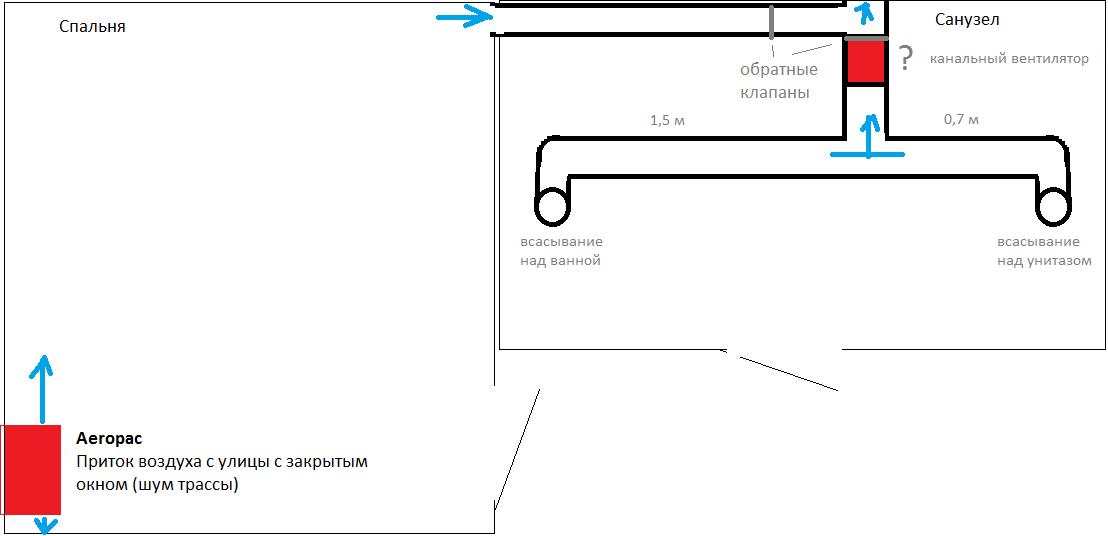

Ищу безшумный канальный вентилятор в сунузел (5м2) в квартиру.
Диаметр 100.
Посоветуйте что есть профильное на рынке.
Просмотрел все что есть в леруа мерлен и эпицентре - там только каналки от домовента по 180 грн.
Перед вентилятором будет т-образное раздвоение с разнесением в стороны на 0,7 и 1.5 метра с выходами в натяжной потолок.
Купить два накладных вентилятора не могу т.к. 1) их невозможно прикрепить к натяжному потолку 2) при их установке потолок опустится на 25 см вместо 15 ожидаемых. 10 см круглая труба по потолку, изгиб с потолка в пол, соединитель 5 см, мотор накладного вентилятора 10 см.
И еще, справится ли один канальный вентилятор с двумя всасываниями?
Нужен расчет. Исходя из характеристик воздуховодов и ТЗ по помещению. Тогда можно будет понять потери на сопротивление. И компенсировать их при подборе оборудования.

Тяга есть, слабая.
Центральный вент канал где-то 50*40 см.
От него отвод длинной два метра (труба 10см от меня поднимается вверх на 2 метра и только тогда входит в вент канал).

А какой есть хоть один вариант тихого оборудования канального вентилятора диаметром 10 см, когда трубы идут по потолку, я нашел только
Soler & Palau TD Silent
но его не одеть на трубы прямо под потолком, он снаружи массивный

С открытым окном (и дверью :) ) тяга отличная со спальни (обозначено на рисунке), из ванной существенно слабее.
17 этаж 18 этажного дома
Сейчас система уже смонтирована с шумным канальным вентилятором (купил бесшумный накладной вентс и обрезал крышку), в выключенном режиме не тянет дым с потушенной спички, во включенном - тянет

Это и есть ответ на Ваш вопрос. Не нужен вам никакой вентилятор.
Заглушите вентканал в спальне и сделайте переток воздуха подрезом дверей или другим способом.
Пока вентилятор не работает, с/у остается без вентиляции. Рано или поздно получите затхлый воздух. Или вентилятор должен молотить сутками не выключаясь, но тогда вытяжка из спальни теряет смысл.
При совмещенном с/у городить тройник с кусками труб на два воздухозаборника нет никакой необходимости.
