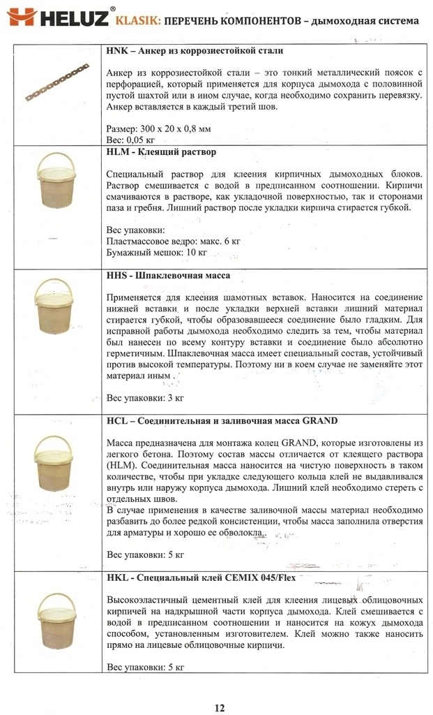

matrot Опубліковано: 15 листопада 2015 Поділитись Опубліковано: 15 листопада 2015 Дохожу до последней стадии установки камина. Как всегда, пара вопросов. 1. Если дымоход собран "по дыму", если необходимость в герметизации стыков? 2. Если, вообще, смысл в герметизации стыков дымохода, если после засыхания и протопки этот высокотемпературный герметик начинает интенсивно осыпаться? 3. может применить более низкотемпературный силиконовый герметик соудал (1250) вместо титана(1500)? Посилання на коментар Поділитися на інших сайтах More sharing options...
Grineko Опубліковано: 15 листопада 2015 Поділитись Опубліковано: 15 листопада 2015 Дохожу до последней стадии установки камина. Как всегда, пара вопросов. 1. Если дымоход собран "по дыму", если необходимость в герметизации стыков? 2. Если, вообще, смысл в герметизации стыков дымохода, если после засыхания и протопки этот высокотемпературный герметик начинает интенсивно осыпаться? 3. может применить более низкотемпературный силиконовый герметик соудал (1250) вместо титана(1500)? Там нужен не силиконовый герметик,а спец-клей шпаклевка, жаропрочная паста. Посилання на коментар Поділитися на інших сайтах More sharing options...
matrot Опубліковано: 15 листопада 2015 Автор Поділитись Опубліковано: 15 листопада 2015 Там нужен не силиконовый герметик,а спец-клей шпаклевка, жаропрочная паста. Где в этом списке "спец-клей шпаклевка, жаропрочная паста"? Посилання на коментар Поділитися на інших сайтах More sharing options...
