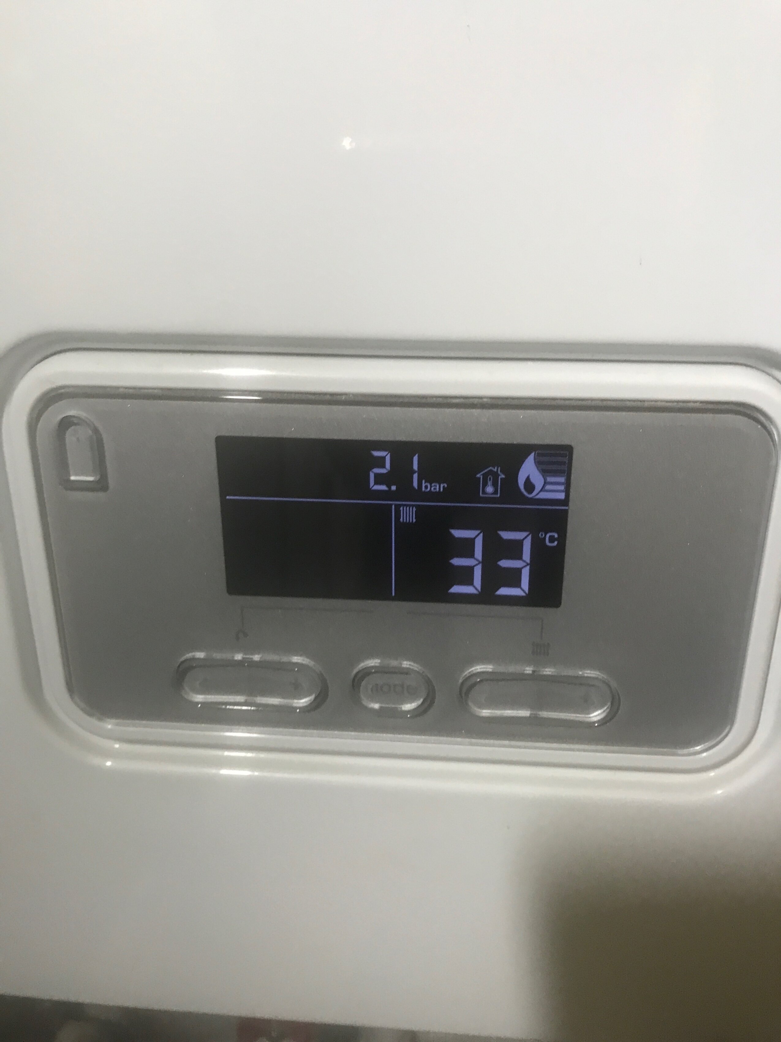

Роман П Опубліковано: 25 вересня 2021 Поділитись Опубліковано: 25 вересня 2021 11 часов назад, -Караванщик- сказал: может быть в настройках котла ограничена мощность. И надо ее поднять. Максимум стоит 14 кВ, может какая-то температурная ? Где можно посмотреть? Посилання на коментар Поділитися на інших сайтах More sharing options...
Diver Опубліковано: 29 вересня 2021 Поділитись Опубліковано: 29 вересня 2021 В 24.09.2021 в 20:54, Роман П сказал: но кател, не развивает температуру выше 34 градусов, Это не режим для теплых полов выбран?? А то подозрительно... Посилання на коментар Поділитися на інших сайтах More sharing options...
Роман П Опубліковано: 2 жовтня 2021 Поділитись Опубліковано: 2 жовтня 2021 В 29.09.2021 в 13:37, Diver сказал: Это не режим для теплых полов выбран?? А то подозрительно... Вроде не выбирал режим, а где можно посмотреть? Посилання на коментар Поділитися на інших сайтах More sharing options...
Роман П Опубліковано: 2 жовтня 2021 Поділитись Опубліковано: 2 жовтня 2021 Даже 30 градусов комнатной температуры выставляешь на программаторе, котёл не в какую больше 34 температуру не поднимает. Посилання на коментар Поділитися на інших сайтах More sharing options...
Dendnepr Опубліковано: 3 жовтня 2021 Поділитись Опубліковано: 3 жовтня 2021 (змінено) Может нужно сбросить настройки котла? Кнопкой "резет"? У меня было когда-то, и тут на форуме кто-то (вроде Вова Шнейдер) писал, что у протерм Ската (свежая модель который) бывает, что после ковыряния в меню - настройки могут не изменится. Я сначала уменьшал мощность, потом увеличивал, а оно не увеличилось. Пришлось сбрасывать. А какая температура теплоносителя стоит в настройках? Змінено 3 жовтня 2021 користувачем Dendnepr 1 Посилання на коментар Поділитися на інших сайтах More sharing options...
Роман П Опубліковано: 3 жовтня 2021 Поділитись Опубліковано: 3 жовтня 2021 3 часа назад, Dendnepr сказал: Может нужно сбросить настройки котла? Кнопкой "резет"? У меня было когда-то, и тут на форуме кто-то (вроде Вова Шнейдер) писал, что у протерм Ската (свежая модель который) бывает, что после ковыряния в меню - настройки могут не изменится. Я сначала уменьшал мощность, потом увеличивал, а оно не увеличилось. Пришлось сбрасывать. А какая температура теплоносителя стоит в настройках? Настройки котла сбрасывал кнопкой, не помогло. температуру теплоносителя где можно посмотреть? Посилання на коментар Поділитися на інших сайтах More sharing options...
Роман П Опубліковано: 3 жовтня 2021 Поділитись Опубліковано: 3 жовтня 2021 Посилання на коментар Поділитися на інших сайтах More sharing options...
Dendnepr Опубліковано: 3 жовтня 2021 Поділитись Опубліковано: 3 жовтня 2021 Вот правой кнопкой нажимать до нужной Посилання на коментар Поділитися на інших сайтах More sharing options...
Dendnepr Опубліковано: 3 жовтня 2021 Поділитись Опубліковано: 3 жовтня 2021 А может 34 градуса и достаточно? Он же сам регулирует, сравнивая с температурой обратки. А с этим датчиком ещё и учитывает теиеературу воздуха в помещении. Сколько градусов при этом в доме? Посилання на коментар Поділитися на інших сайтах More sharing options...
Роман П Опубліковано: 3 жовтня 2021 Поділитись Опубліковано: 3 жовтня 2021 10 минут назад, Dendnepr сказал: Вот правой кнопкой нажимать до нужной Он не даёт регулировать на котле Посилання на коментар Поділитися на інших сайтах More sharing options...
Роман П Опубліковано: 3 жовтня 2021 Поділитись Опубліковано: 3 жовтня 2021 8 минут назад, Dendnepr сказал: А может 34 градуса и достаточно? Он же сам регулирует, сравнивая с температурой обратки. А с этим датчиком ещё и учитывает теиеературу воздуха в помещении. Сколько градусов при этом в доме? 22, хочу теплее, на датчике выставляю даже 30, а котёл не поднимает Посилання на коментар Поділитися на інших сайтах More sharing options...
Dendnepr Опубліковано: 3 жовтня 2021 Поділитись Опубліковано: 3 жовтня 2021 А если отключить термолинк? Накрутить на котле 40 например- даёт? Посилання на коментар Поділитися на інших сайтах More sharing options...
Dendnepr Опубліковано: 3 жовтня 2021 Поділитись Опубліковано: 3 жовтня 2021 А какая температура обратки? Может он просто догреть не может? Какая площадь дома и какая система отопления? Первый сезон этим котлом топите? Посилання на коментар Поділитися на інших сайтах More sharing options...
Роман П Опубліковано: 3 жовтня 2021 Поділитись Опубліковано: 3 жовтня 2021 1 час назад, Dendnepr сказал: А если отключить термолинк? Накрутить на котле 40 например- даёт? Да, без датчика всё в порядке Регулируется и тепло Посилання на коментар Поділитися на інших сайтах More sharing options...
Роман П Опубліковано: 3 жовтня 2021 Поділитись Опубліковано: 3 жовтня 2021 55 минут назад, Dendnepr сказал: А какая температура обратки? Может он просто догреть не может? Какая площадь дома и какая система отопления? Первый сезон этим котлом топите? 140 квадратов 2 этажа. 1 тёплый пол 2 батареи а температуру обратки где можно посмотреть? Посилання на коментар Поділитися на інших сайтах More sharing options...
Dendnepr Опубліковано: 3 жовтня 2021 Поділитись Опубліковано: 3 жовтня 2021 57 минут назад, Роман П сказал: Да, без датчика всё в порядке Регулируется и тепло Значит дело в датчике или подключении датчика. Нужно звать сервисменов Посилання на коментар Поділитися на інших сайтах More sharing options...
