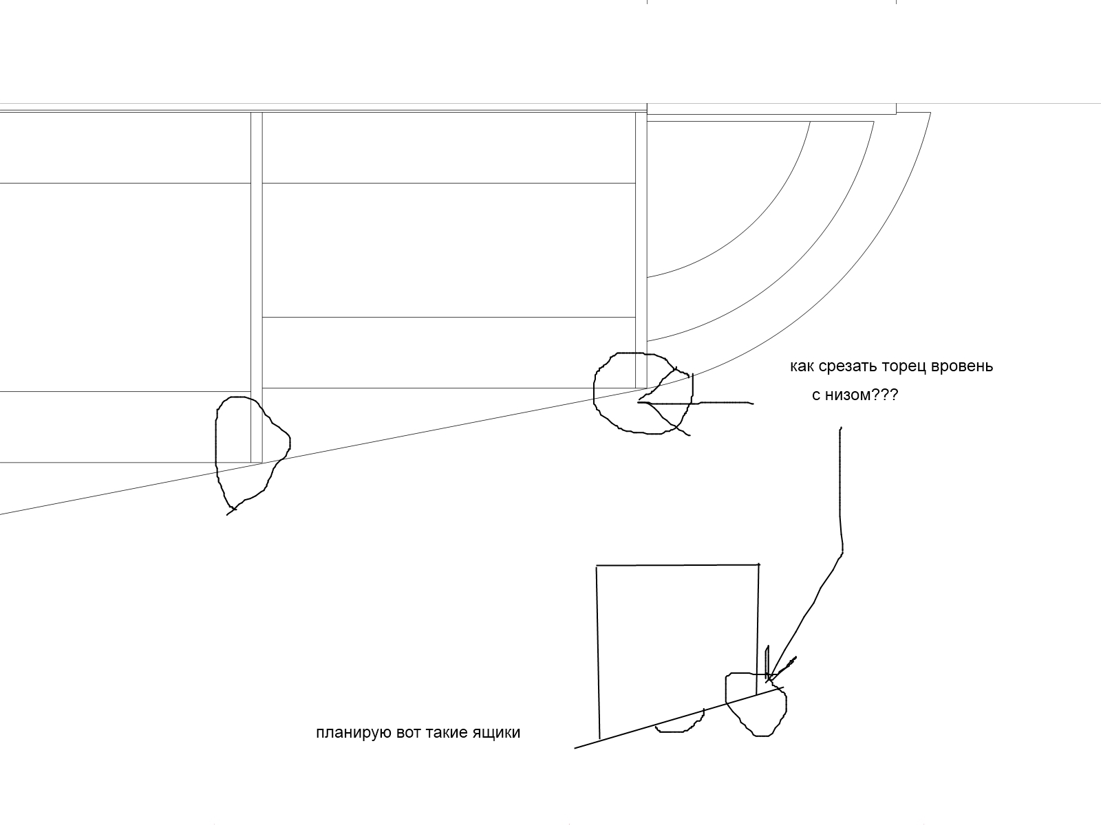

prudenko1 Опубліковано: 14 листопада 2015 Поділитись Опубліковано: 14 листопада 2015 Здраствуйте форумчане!!! Прошу помощи в осуществлении чертежа небольшого комода-стола... Свой проект вылаживаю в PRO100? проблема в чем - как сделать косой срез с торца??? И теперь появился еще вопрос, а режут ли так??? В комоде в планах естественно шухляды, но как их сделать правильно? HELP!!!!!! Посилання на коментар Поділитися на інших сайтах More sharing options...

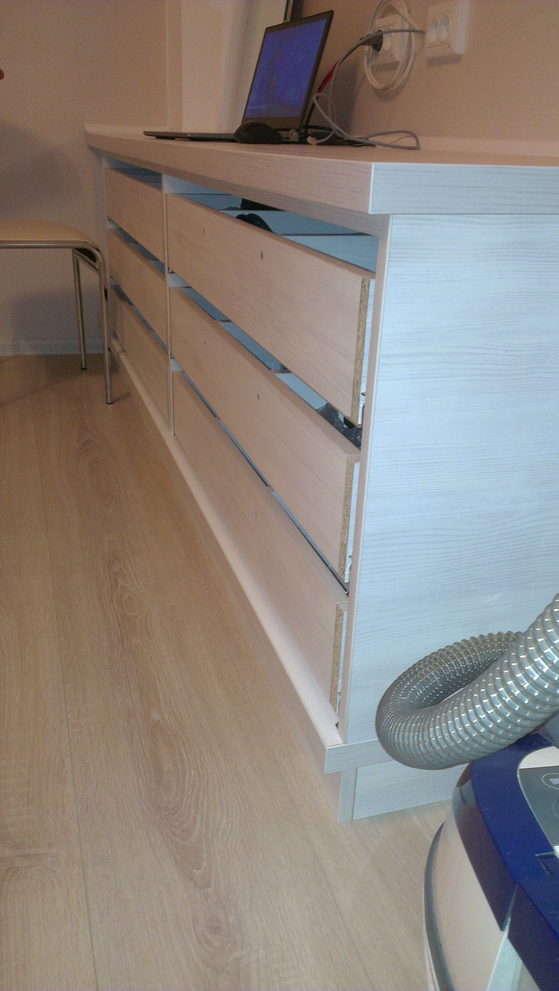

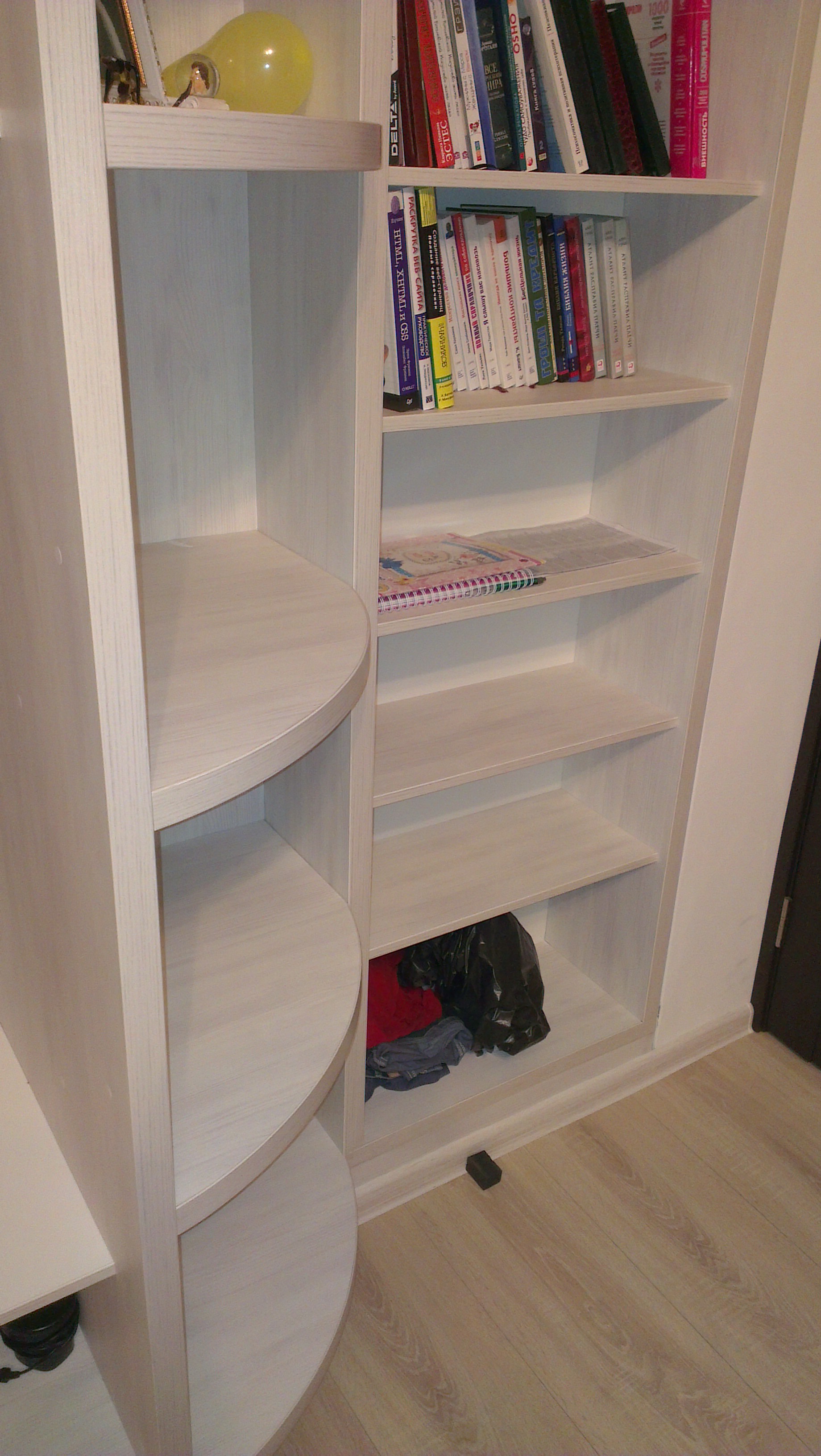

yma2006 Опубліковано: 14 листопада 2015 Поділитись Опубліковано: 14 листопада 2015 Радиусы режут разные все зависит от квалификации рабочего за станком. По выдвижным ящикам, я их утопил на глубину фасада. Крышку и дно советую сделать из 32-го дсп. Смотрится намного шикарнее. Ниже моя мебель, проектировал и собирал сам. 1 Посилання на коментар Поділитися на інших сайтах More sharing options...

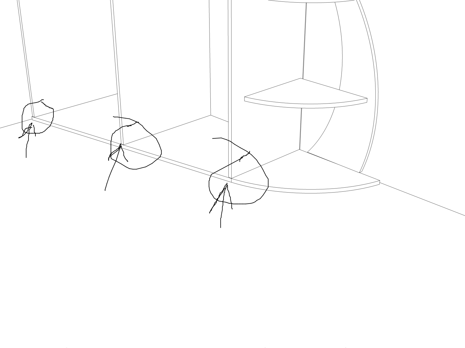

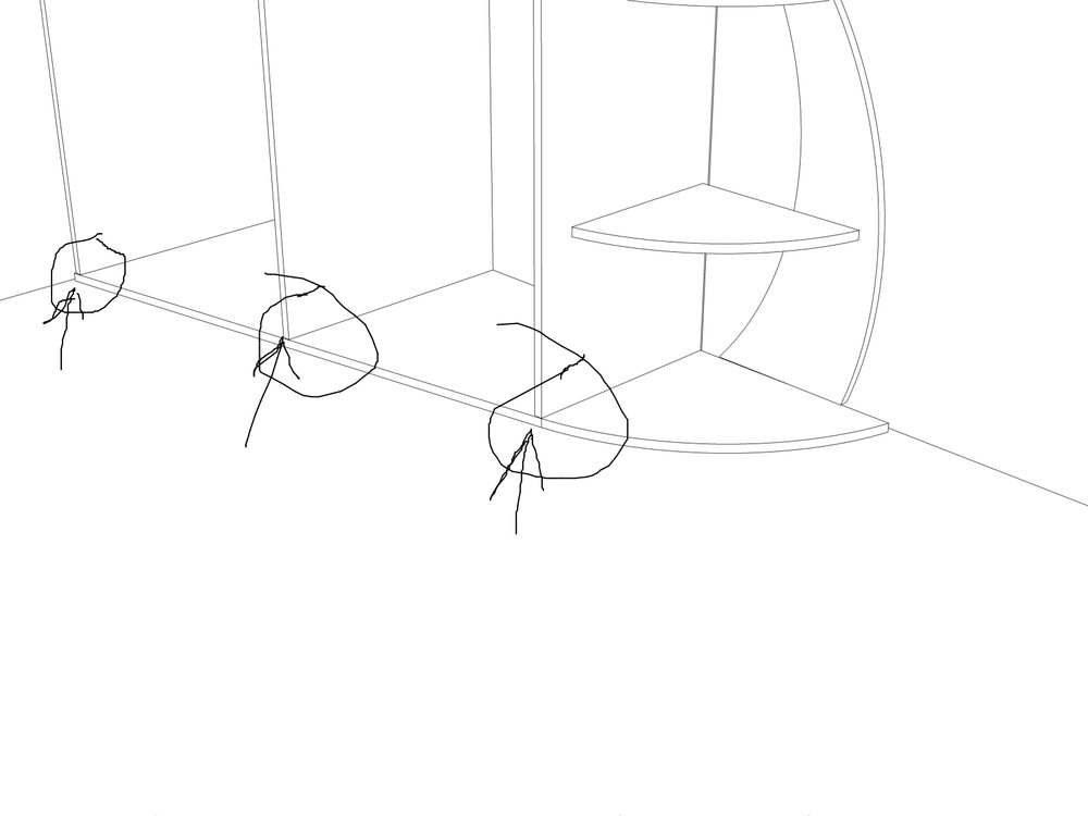

prudenko1 Опубліковано: 15 листопада 2015 Автор Поділитись Опубліковано: 15 листопада 2015 Вид сверху! Проблема - как подрезать торцы боковин!?????7 Посилання на коментар Поділитися на інших сайтах More sharing options...
jia Опубліковано: 15 листопада 2015 Поділитись Опубліковано: 15 листопада 2015 Вид сверху! Проблема - как подрезать торцы боковин!?????7 На том же Вияр есть услуга подрезки сложного угла Сам угол вспоминайте тригонометрию и считайте с учетом кромки Посилання на коментар Поділитися на інших сайтах More sharing options...
lagish Опубліковано: 15 листопада 2015 Поділитись Опубліковано: 15 листопада 2015 Проблема - как подрезать На этапе воплощения,начнут всплывать такие "бока",что появиться желание упростить себе жизнь...(в конструкции,имеется в виду) Посилання на коментар Поділитися на інших сайтах More sharing options...
