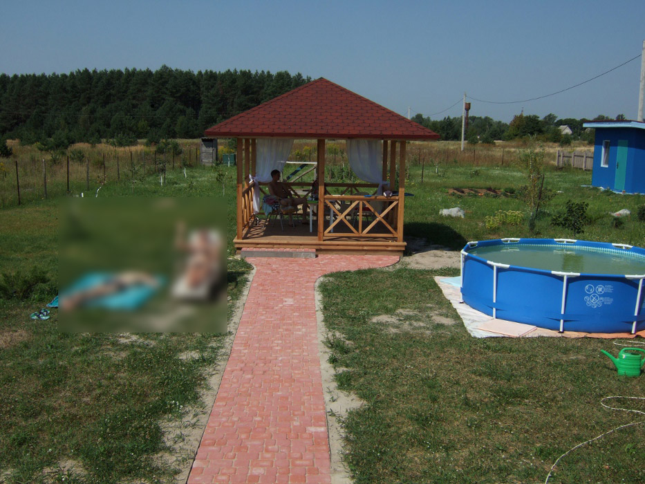

Николаевич Опубліковано: 10 грудня 2015 Поділитись Опубліковано: 10 грудня 2015 Вот фото нашей дорожки, обрамленной пластиковым бордюром от Стандартпарка. Практически сразу после укладки. Сейчас травой заросло, выглядит гораздо приятнее. Закругления и изгибы делаются очень легко. Монтаж легче и проще по сравнению с бетонным бордюром. Да и общее обустройство дорожки с таким бордюром проще, гораздо меньше земляных работ. И никакого бетона. Мое мнение - для пешеходных дорожек - лучше не придумаешь. Посилання на коментар Поділитися на інших сайтах More sharing options...
