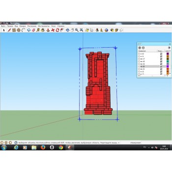

Mike_1970 Опубліковано: 12 листопада 2015 Поділитись Опубліковано: 12 листопада 2015 Доброго всем дня! Прошу оказать помощь с порядовкой подовой теплоемкой печи типа КИВ-1 или КИВ-30. Примеры нескольких фотографий см. ниже. Судя по информации эта печь может обогреть 30 кв.м. и является очень экономичной и надежной + красивый дизайн. С уважением, Посилання на коментар Поділитися на інших сайтах More sharing options...

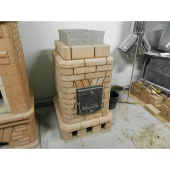

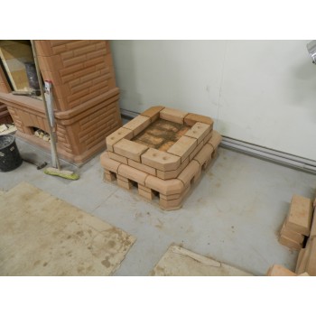

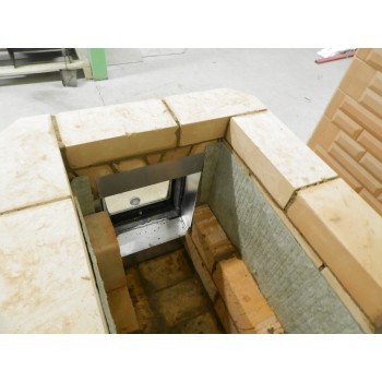

Mike_1970 Опубліковано: 12 листопада 2015 Автор Поділитись Опубліковано: 12 листопада 2015 Фотоматериалы данной печи, которые нашел в интернете. Посилання на коментар Поділитися на інших сайтах More sharing options...

Mike_1970 Опубліковано: 13 листопада 2015 Автор Поділитись Опубліковано: 13 листопада 2015 Доброго дня! Я понял, что Вы имели ввиду, но в данном случае єто уже другая печь. В данной печи кирпичи верхней части поставлены на ребро и внутри шамот. С уважением, Посилання на коментар Поділитися на інших сайтах More sharing options...
lobane Опубліковано: 14 листопада 2015 Поділитись Опубліковано: 14 листопада 2015 Я бы сделал по порядовкам которые приводил. Кладка плашмя лучше чем два кирпича на ребро. В подовой не будет такой теплоняпряжоности как в колосниковых печах. Если хороший кирпич можно даже не футировать, это из опыта разбора старых печей. Посилання на коментар Поділитися на інших сайтах More sharing options...
Mike_1970 Опубліковано: 16 листопада 2015 Автор Поділитись Опубліковано: 16 листопада 2015 Подскажите пож. в чем разница между єтими проектами? Я так понимаю, что без колосниковая печь более єффективная по отношению к колосниковой. Можно ли на подовую (без колосниковую) печь ставить обыкновенную чугунную дверцу? По проекту там должна быть стеклянная с системой забора воздуха. Посилання на коментар Поділитися на інших сайтах More sharing options...
lobane Опубліковано: 17 листопада 2015 Поділитись Опубліковано: 17 листопада 2015 Дверцу можно любую ставить какую хотите. Отличий много между колосниковой и подовой, долго перечислять.Подовая дешевле. По обогреву не сильно отличаются. Какая нравиться такую и делайте. Посилання на коментар Поділитися на інших сайтах More sharing options...
