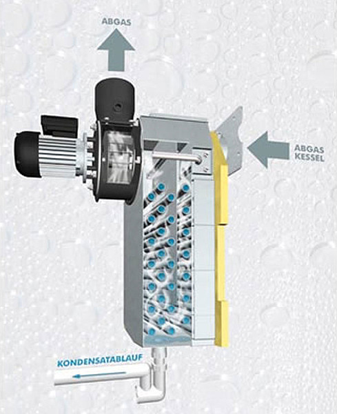

Блуждающий ТВЭЛ Опубліковано: 11 листопада 2015 Поділитись Опубліковано: 11 листопада 2015 (змінено) Всем привет, не нашел жевалась ли тема, вот вопрос. В раздумьях ставить ли вот такой прибамбас на отводную трубу дымохода. В теплоэнергетике такая штука называется экономайзер и ставится перед трубой прямо в сечение. Лезть в сечение дымохда домашнего котла не рискну, а выпускать 240`C в атмосферу "как-то жалко". Есть опыт эксплуатации вот таких штучек? С одной стороны, снимается какая-то кроха остаточного тепла и разгружается труба, с другой стороны - легко получить в этой точке конденсат, плюс надо либо городить контур циркуляции, либо завышать мощность насоса и отбирать с напора подачи в котел... Знатоки, то скажете? p.s. На фото теплообменник для съема тепла с канализационной трубы (в наших пенатах такое вызовет разве что насмешку), но сути это не меняет. Змінено 11 листопада 2015 користувачем Блуждающий ТВЭЛ Посилання на коментар Поділитися на інших сайтах More sharing options...
Crazy Опубліковано: 11 листопада 2015 Поділитись Опубліковано: 11 листопада 2015 Есть опыт эксплуатации вот таких штучек? Некоторые производители ТТ котлов предлагают опционально Конденсационный теплообменник для использования теплоты сгорания Забирают почти все тепло, но добавляют дымосос и убирают конденсат. 2 Посилання на коментар Поділитися на інших сайтах More sharing options...
Блуждающий ТВЭЛ Опубліковано: 11 листопада 2015 Автор Поділитись Опубліковано: 11 листопада 2015 Некоторые производители ТТ котлов предлагают опционально Конденсационный теплообменник для использования теплоты сгорания [ATTACH]471407[/ATTACH] Забирают почти все тепло, но добавляют дымосос и убирают конденсат. Это классический промышленный экономайзер с конденсатоотводчиком... миниатюризированный. Спасибо, штука хорошая, но в сечение не полезу, страшно! А что насчет таких как на моей фотке? Посилання на коментар Поділитися на інших сайтах More sharing options...
