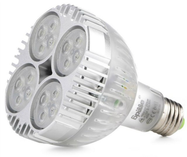

А не попадалась Вам лампа такого плана
Лампа светодиодная Brille LED E27 40W CW PAR38 для трековых светильников
Интересно было бы посмотреть обзор и соответствие заявленным характеристикам. Нужно купить 5 шт,а так как высокая цена ,не хотелось бы зря деньги выкидывать.
В таком форм-факторе лампы действительно не дешевые.
Так как лампа не очень популярна, молу у кого есть в наличии.
Проще наверное заменить светильники либо под другой тип лампы, либо изначально поставить светодиодный.
