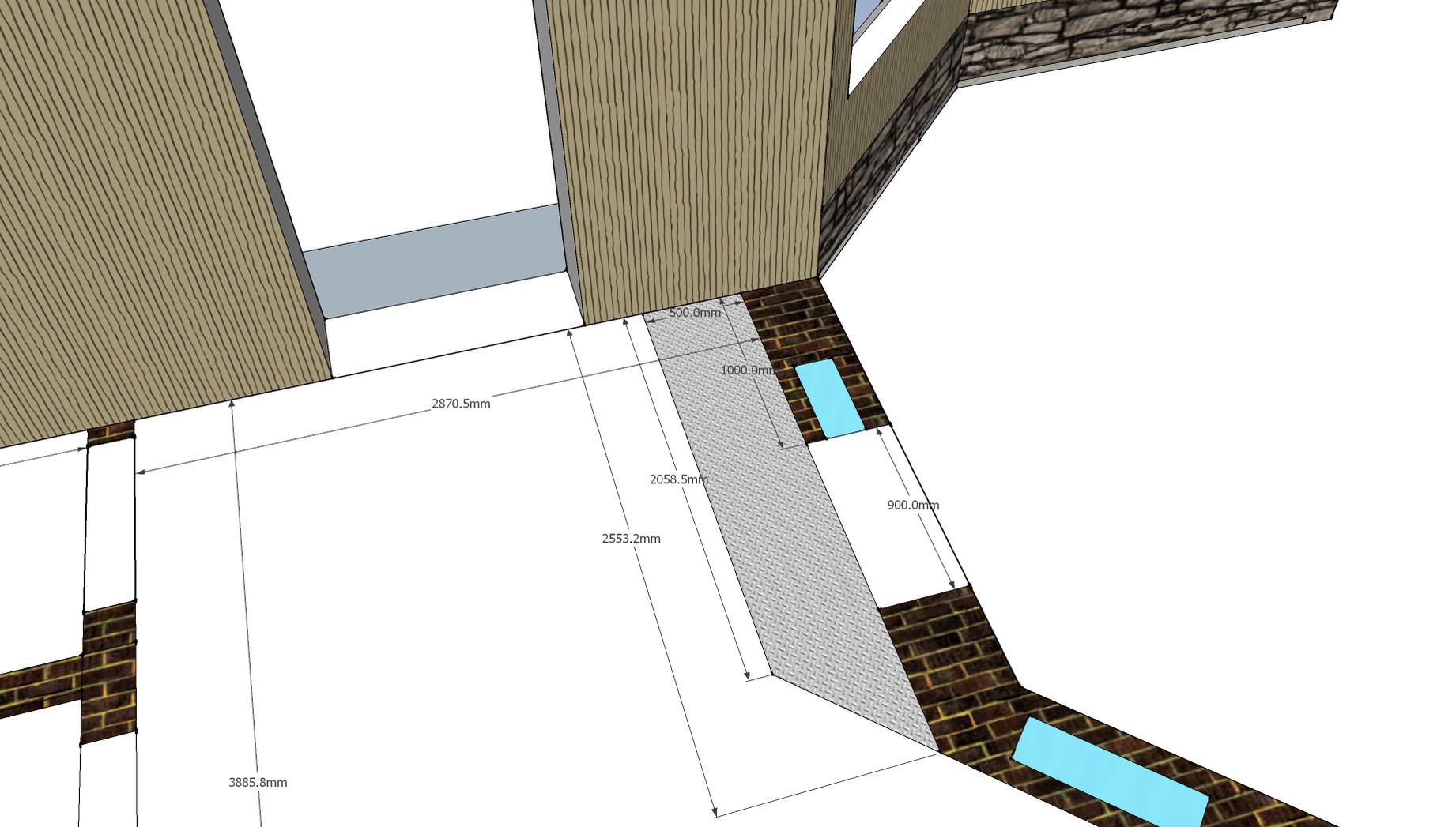

Подскажите по входу в дом, в т.ч. раздвижная дверь
Dex-paketa
Хочу отказаться от тамбура в пристройке к существующему дому, но по опыту знаю о грязи от обуви возле входной двери. В другом (запасном) входе существующего дома у меня сразу после входа внутри дома ступенька, и вся грязь с обувью остается на нижней части ступеньки. Хочу использовать это же решение в пристройке, слегка его модернизировав (расширив место, где будет оставаться обувь и грязь).
На рисунке рифленым - планируемая ступенька (углубление по сравнению с основным полом). Вижу единственный недостаток - от входной двери зимой будет тянуть холодом, поэтому, нужна вторая дверь. Из-за ступеньки обычная дверь не станет, необходима раздвижная. И не простая, а герметичная. Вроде есть такие на рынке, но немного не нравится вид направляющей на стене.
Может у кого есть мысли по недостаткам, предложения по улучшению моей идеи?
