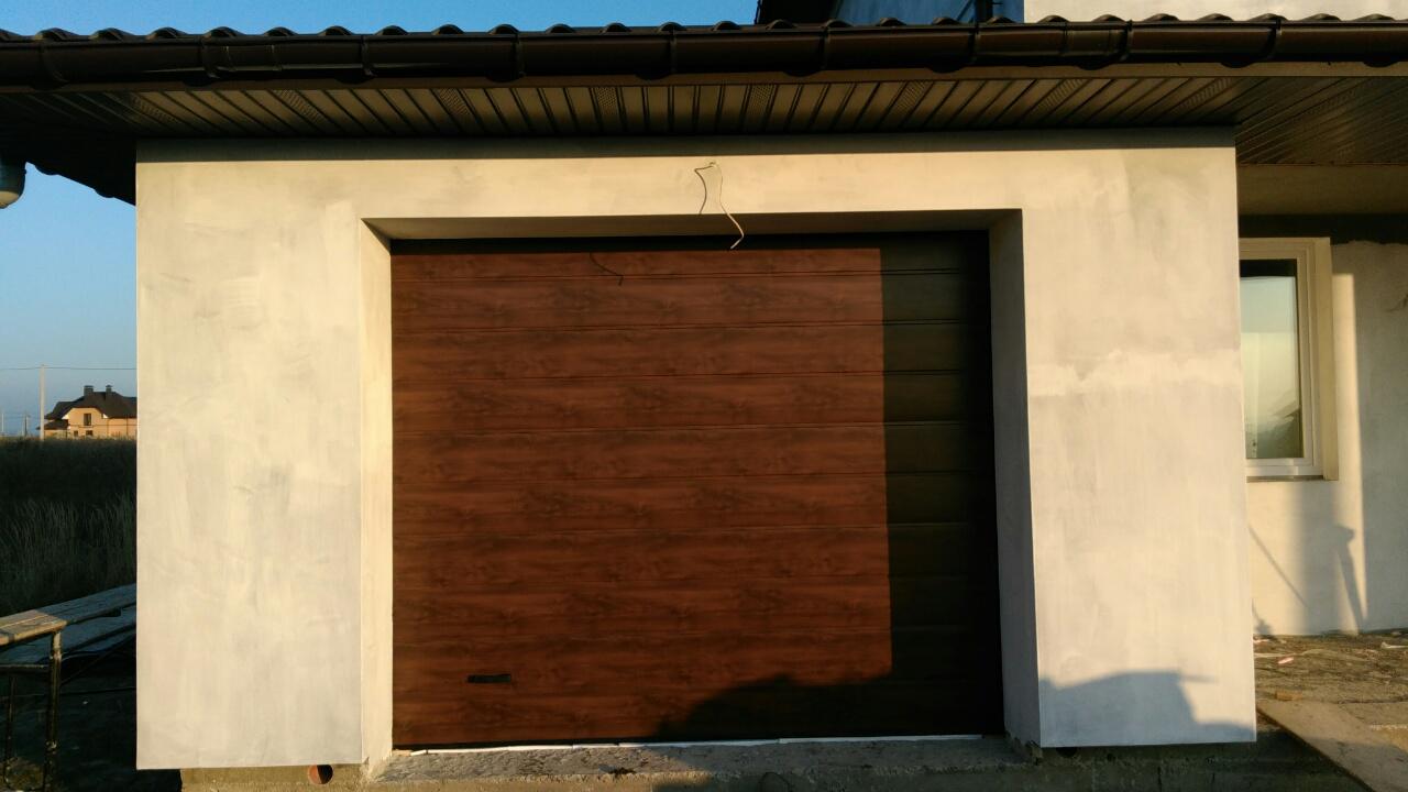

shodyveletyk Опубліковано: 5 листопада 2015 Поділитись Опубліковано: 5 листопада 2015 Потрібні ворота в гараж з автоматикою. Є окремий вхід. Матеріал стін - ракушняк. Всередині поштукатурено . Територіально - м.Рівне Пройом: висота 246 см ширина 294 см перемичка 18 см (бетон) по бокам від пройома 40 см Колір темний дуб. Посилання на коментар Поділитися на інших сайтах More sharing options...
Вратарь Опубліковано: 6 листопада 2015 Поділитись Опубліковано: 6 листопада 2015 Потрібні ворота в гараж з автоматикою. Є окремий вхід. Матеріал стін - ракушняк. Всередині поштукатурено . Територіально - м.Рівне Пройом: висота 246 см ширина 294 см перемичка 18 см (бетон) по бокам від пройома 40 см Колір темний дуб. Нужны ворота с монтажом в Ровно или монтировать планируете сами? Посилання на коментар Поділитися на інших сайтах More sharing options...
shodyveletyk Опубліковано: 6 листопада 2015 Автор Поділитись Опубліковано: 6 листопада 2015 Нужны ворота с монтажом в Ровно или монтировать планируете сами? Сам не смогу смонтировать , если приедете то вы смонтируете , если нет то будем искать хто монтирует по городу ворота. Но насколько знаю нужно что бы ставил специалист , что б гарантия была. Посилання на коментар Поділитися на інших сайтах More sharing options...
Вратарь Опубліковано: 6 листопада 2015 Поділитись Опубліковано: 6 листопада 2015 Сам не смогу смонтировать , если приедете то вы смонтируете , если нет то будем искать хто монтирует по городу ворота. Но насколько знаю нужно что бы ставил специалист , что б гарантия была. Чтобы была полноценная гарантия нужно найти в Вашем городе специалистов, которые сделают замер и смонтируют ворота. Ваша задача приобрести ворота по корректному замеру или отдать деньги специалистам, которых Вы найдете в своем городе. Посилання на коментар Поділитися на інших сайтах More sharing options...
shodyveletyk Опубліковано: 6 листопада 2015 Автор Поділитись Опубліковано: 6 листопада 2015 Чтобы была полноценная гарантия нужно найти в Вашем городе специалистов, которые сделают замер и смонтируют ворота. Ваша задача приобрести ворота по корректному замеру или отдать деньги специалистам, которых Вы найдете в своем городе. Специалиста по монтажу нашел. Замеры совпадают с теми что указал выше. Жду предложения с ценами на ворота и автоматику без монтажа. Посилання на коментар Поділитися на інших сайтах More sharing options...
Вратарь Опубліковано: 6 листопада 2015 Поділитись Опубліковано: 6 листопада 2015 Специалиста по монтажу нашел. Замеры совпадают с теми что указал выше. Жду предложения с ценами на ворота и автоматику без монтажа. Замерщика не смутил материал стен? Рекомендации по поводу захода за проем на 50-60 мм. не прозвучало? Посилання на коментар Поділитися на інших сайтах More sharing options...
shodyveletyk Опубліковано: 6 листопада 2015 Автор Поділитись Опубліковано: 6 листопада 2015 Замерщика не смутил материал стен? Рекомендации по поводу захода за проем на 50-60 мм. не прозвучало? Материал не смутил. Ракушняк ракушняку рознь. А разве не везде идет заход за пройом. Так что с ценами. Посилання на коментар Поділитися на інших сайтах More sharing options...
Вратарь Опубліковано: 6 листопада 2015 Поділитись Опубліковано: 6 листопада 2015 Материал не смутил. Ракушняк ракушняку рознь. А разве не везде идет заход за пройом. Так что с ценами. Когда стены из ракушняка я делаю ворота шире приема минимум на 50 мм., чтобы не крепить направляющие в край ракушняка. Стоимость пришлю личным сообщением вечером. Посилання на коментар Поділитися на інших сайтах More sharing options...
shodyveletyk Опубліковано: 6 листопада 2015 Автор Поділитись Опубліковано: 6 листопада 2015 Когда стены из ракушняка я делаю ворота шире приема минимум на 50 мм., чтобы не крепить направляющие в край ракушняка. Стоимость пришлю личным сообщением вечером.Понятно , буду ждать. За етот момент я и не подумал. Посилання на коментар Поділитися на інших сайтах More sharing options...
shodyveletyk Опубліковано: 6 грудня 2015 Автор Поділитись Опубліковано: 6 грудня 2015 Всем спасибо. Ворота куплены и установлены. Тендер можно закрывать. Посилання на коментар Поділитися на інших сайтах More sharing options...
