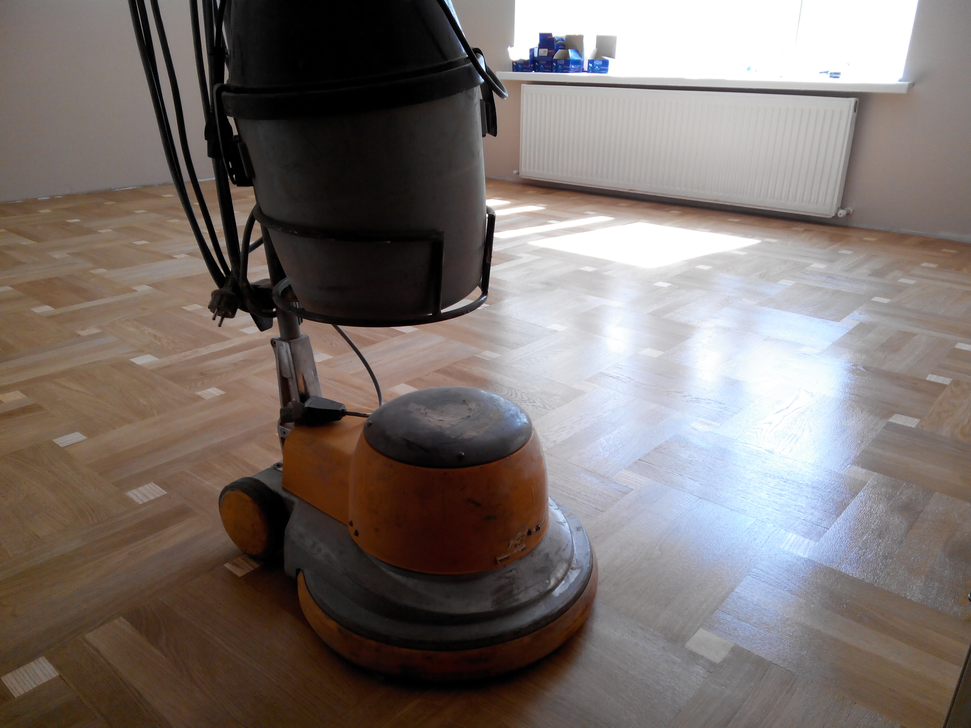

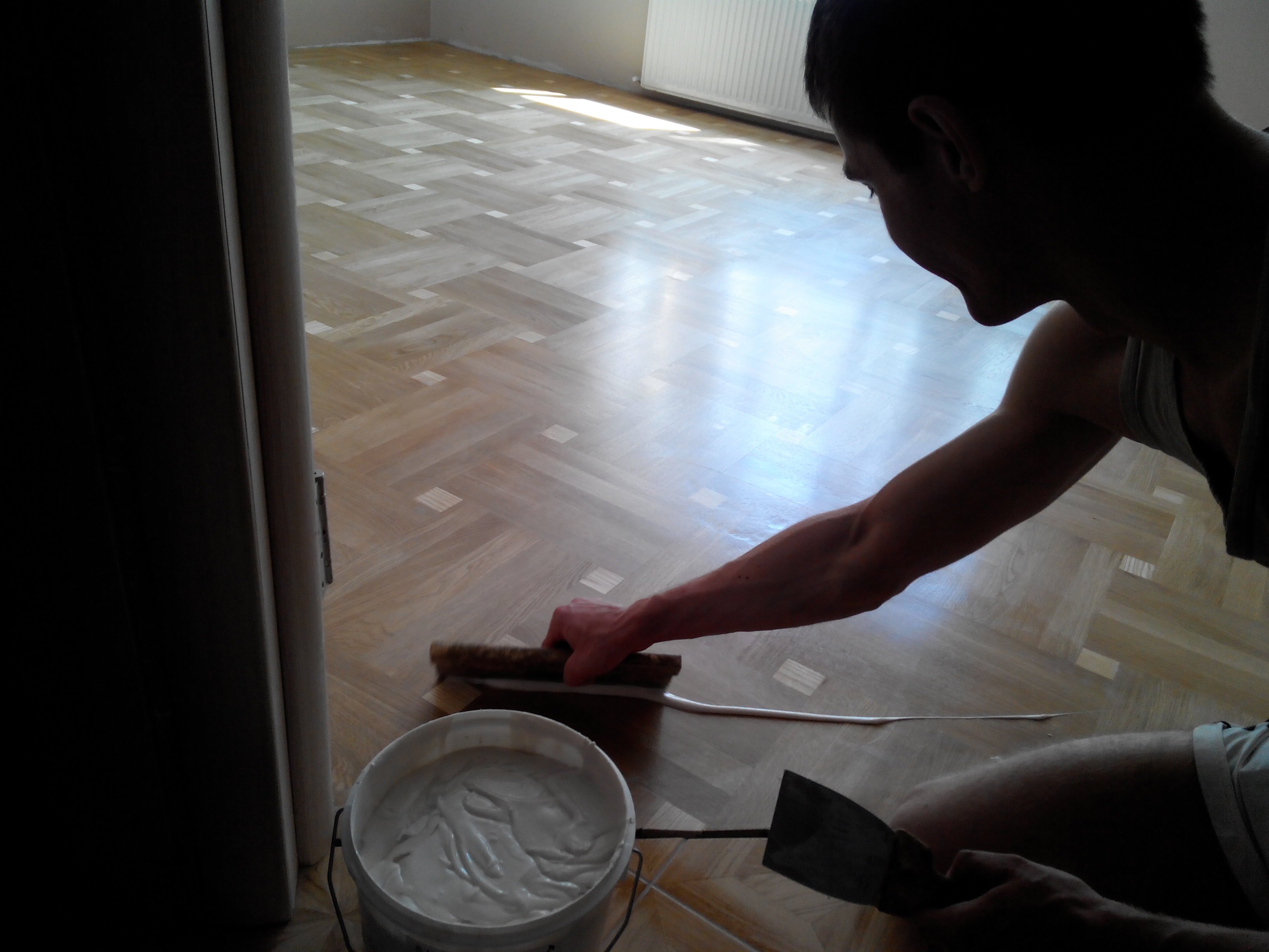

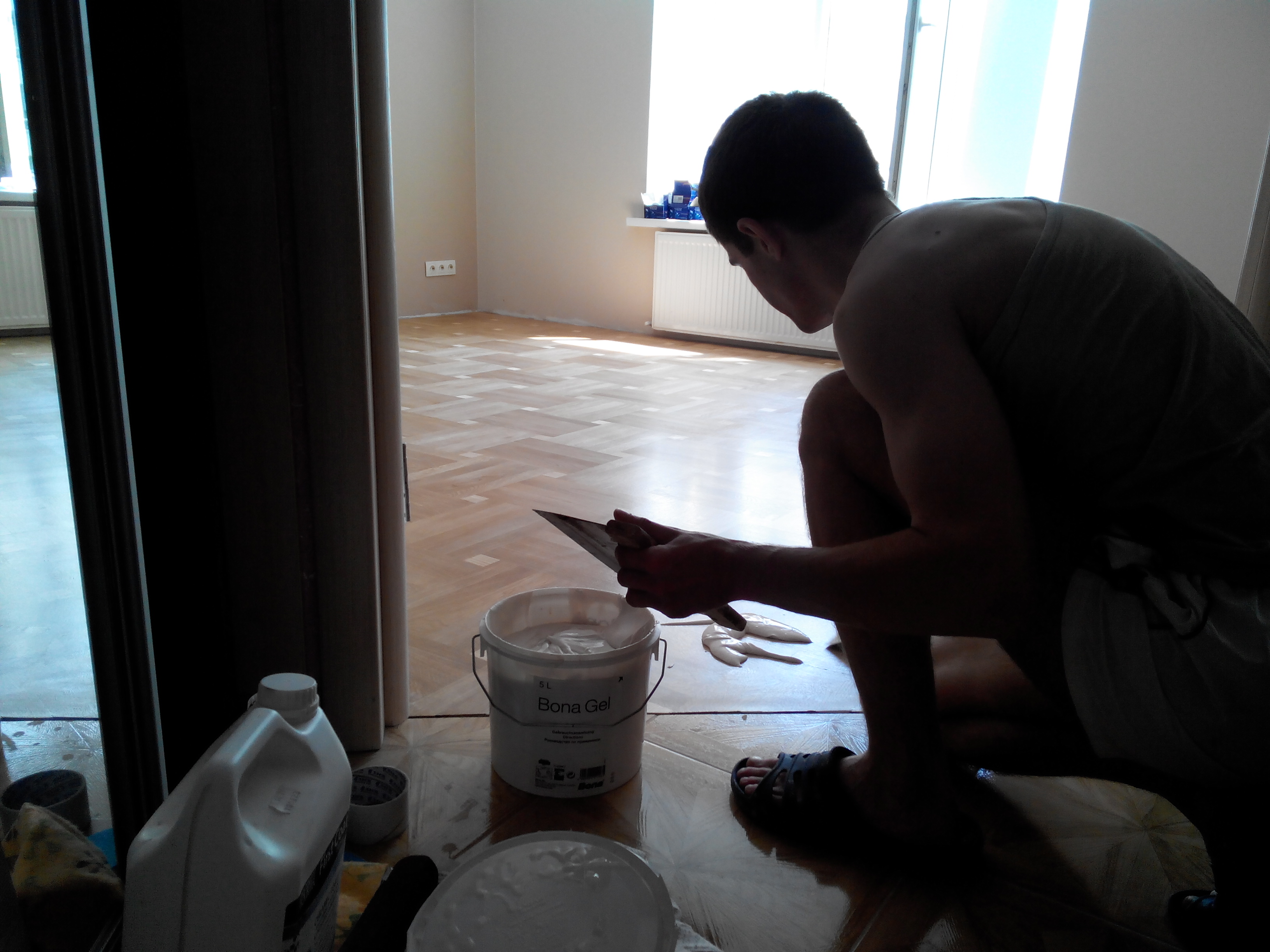

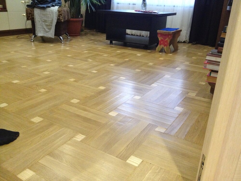

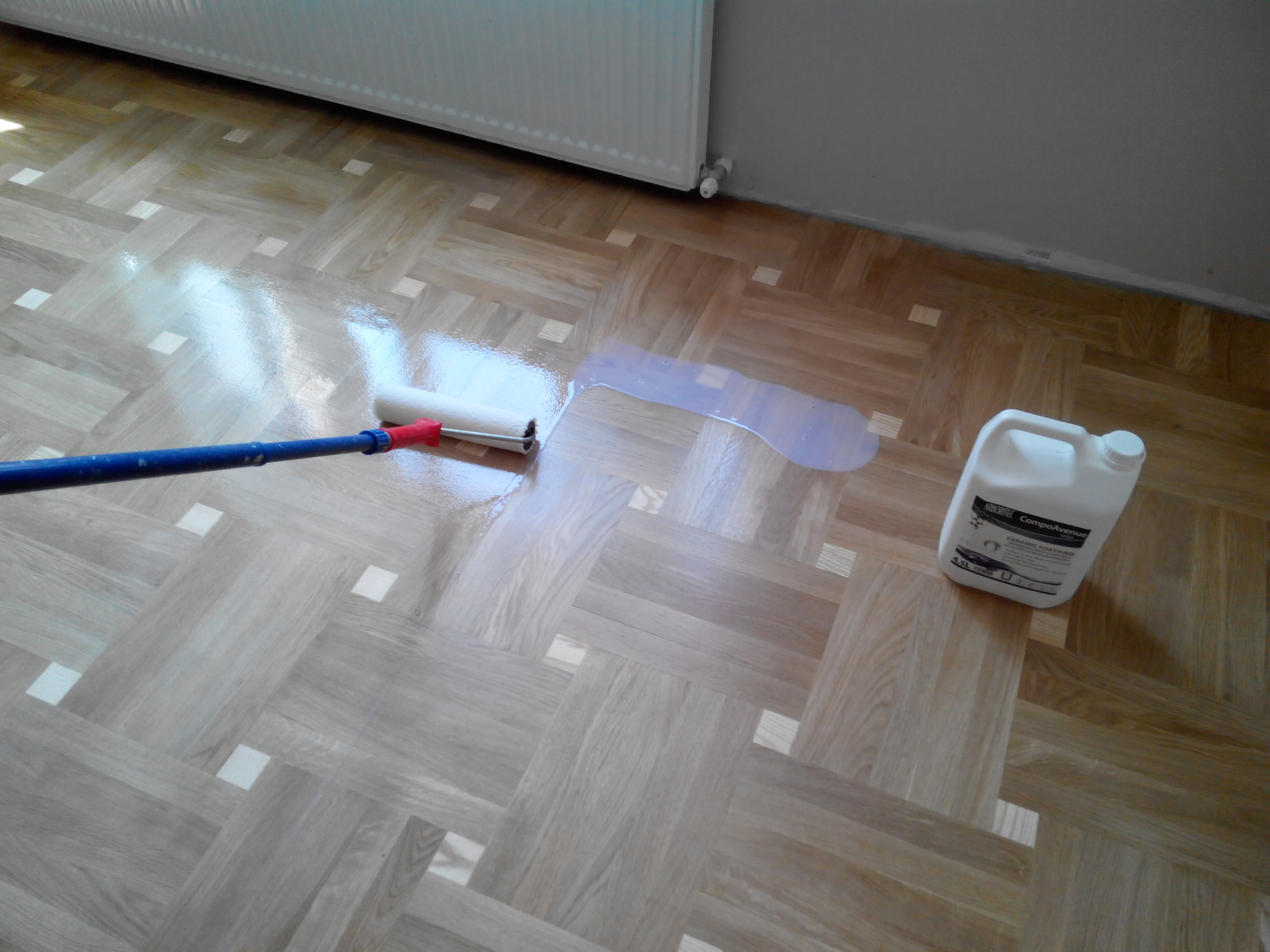

В пример, фото затопления паркета у моих родителей через 6 месяцев в новострое после укладки паркета, и после затопления. Вода стояла 4 часа, 10см!
Не выкладываю весь процесс, а только фото лакировки и фото после затопления спустя 3 месяца.
Паркет укладывался на стяжку, на МС-полимерный клей.
2014502111206.thumb.jpg.234bc3735af3408ba6a9e00cb4dfc163.jpg 2014502123750.thumb.jpg.074364992648bae0d1677f64a51b5777.jpg 2014502122327.thumb.jpg.c8e33adf67dae4384d0f29e787080f83.jpg 2014502122238.thumb.jpg.8a14f6eaf90f0fefe49b0f7c2f9f6be0.jpg
Сейчас даже не заметно эффекта "лодочки", грибка нету, паркет просох быстро, в квартире 25% влажности зимой.
Фото немного желтоватое, использовал телефон, такой эффект получился.

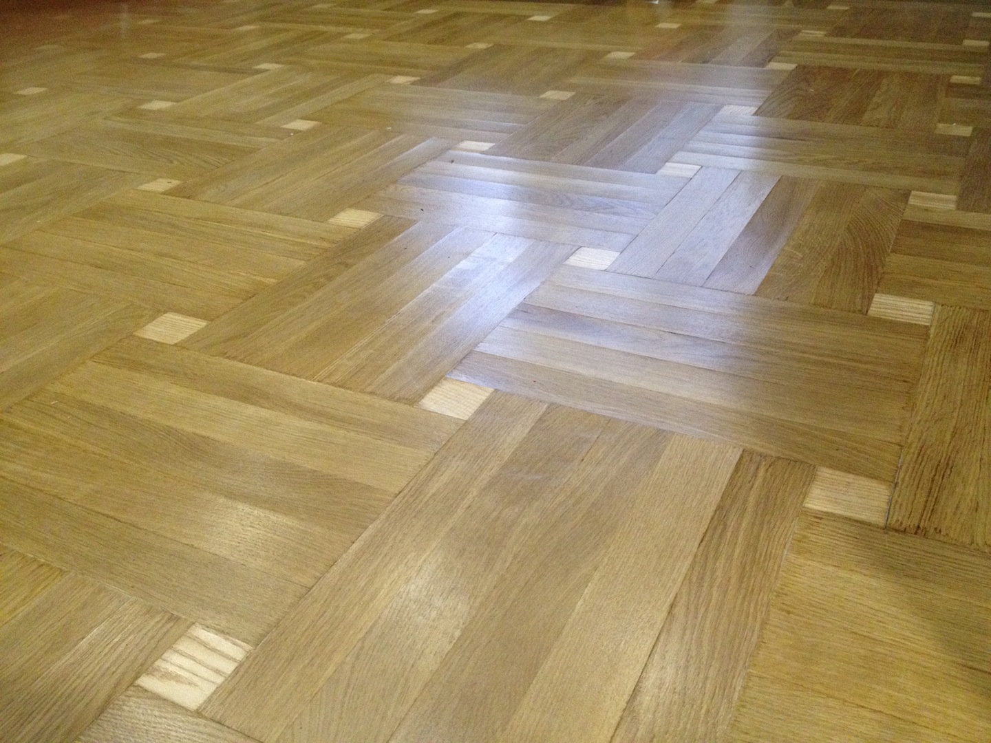

Для интересующихся фото на следующий день после воды (сейчас ничего не изменилось)
