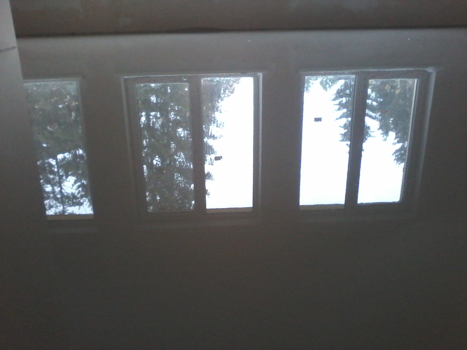

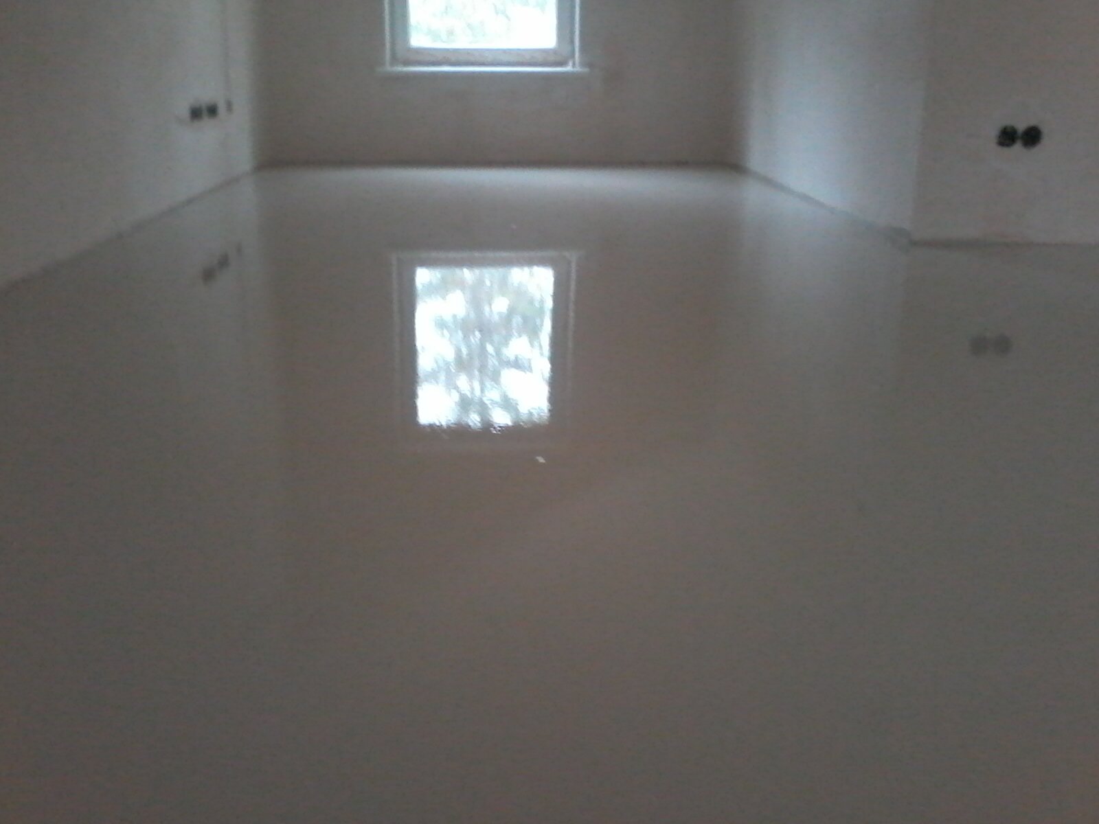

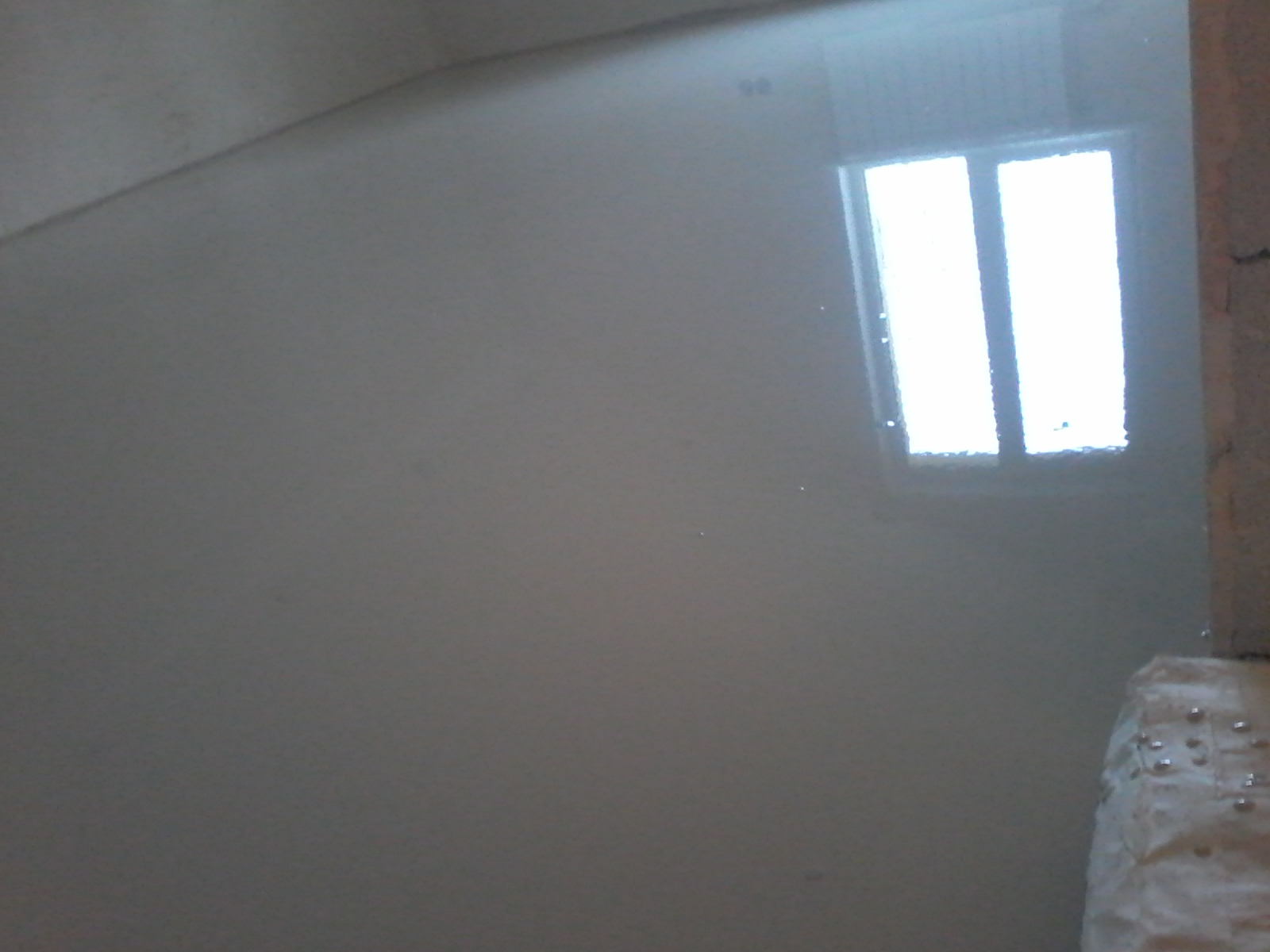

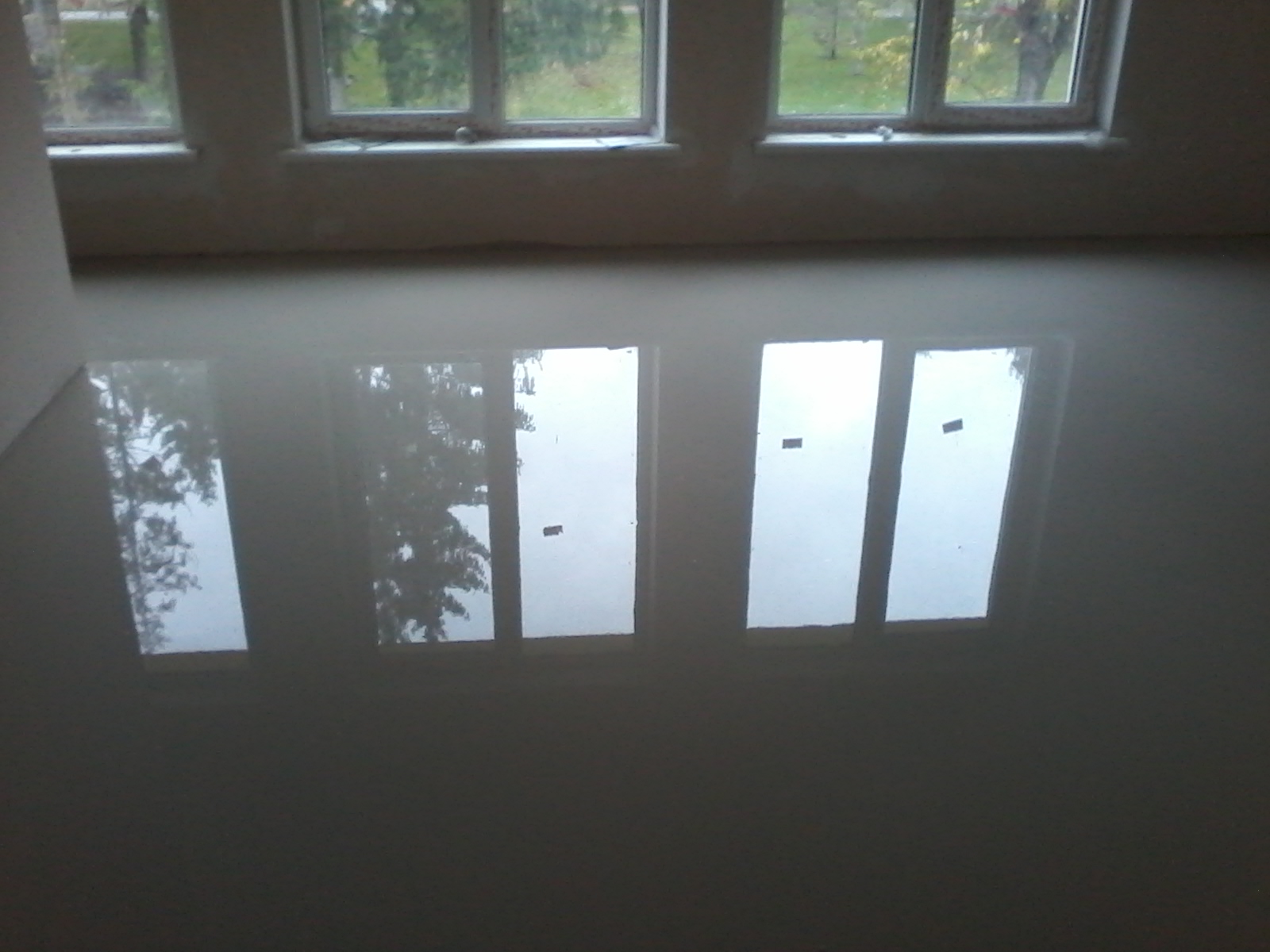

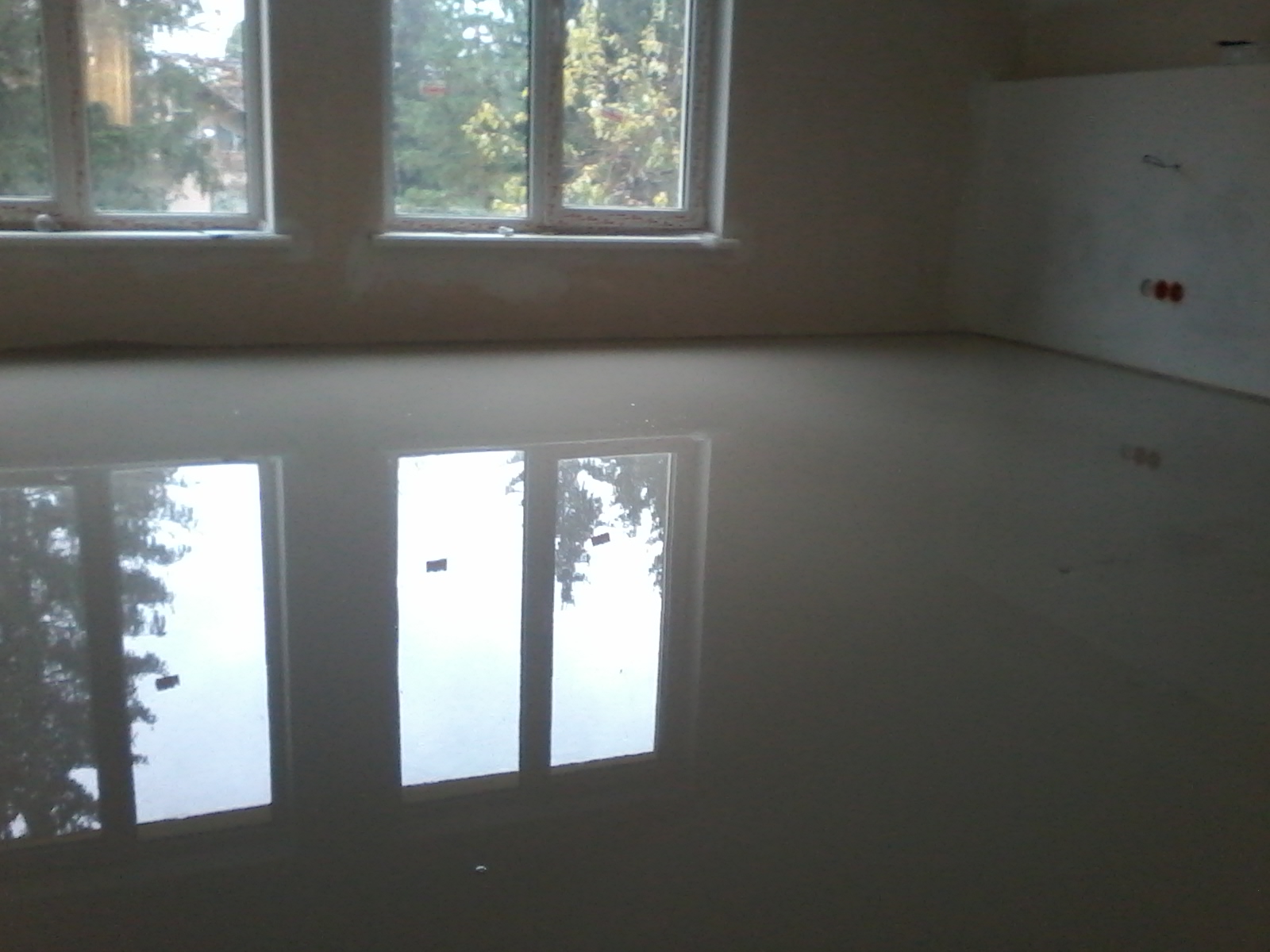

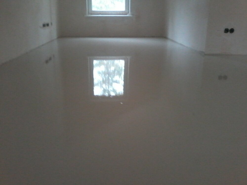

Propeller Опубліковано: 12 листопада 2015 Поділитись Опубліковано: 12 листопада 2015 Щоб підтвердити свої слова на ділі прикріпляю фото сьогодні залитої нівелірки. "Дзеркальність" нормальна, використовувалась Бауміт Нівело квадро. п.с. Для ТС тема стала не цікавою, але якесь раціональне зерно тут можна знайти. А сделайте фото этого пола, когда по нему уже можно ходить. Интересно глянец останется. Спасибо! Посилання на коментар Поділитися на інших сайтах More sharing options...
alseadoor Опубліковано: 12 листопада 2015 Поділитись Опубліковано: 12 листопада 2015 Интересно глянец останется. Конечно же, нет! Но немного бликовать поверхность, всё-же, должна. По крайней мере она это делала, пока смесь продавалась за примерно 200 грн) Посилання на коментар Поділитися на інших сайтах More sharing options...
Гочик Опубліковано: 12 листопада 2015 Поділитись Опубліковано: 12 листопада 2015 Глянець зникне по мірі висихання. Нівело квадро дає повністю матову шереховату (як нождачка 150) поверхню, а Ф-50 утворює блискучу і гладеньку корочку. Дзеркальність не показник, а от відображення вікон на поверхні показує чи рівно залито. Якщо лінії відображення прямі, то і залито рівно, а якщо викривлені, то знай, що будуть бугри або ями. Посилання на коментар Поділитися на інших сайтах More sharing options...
