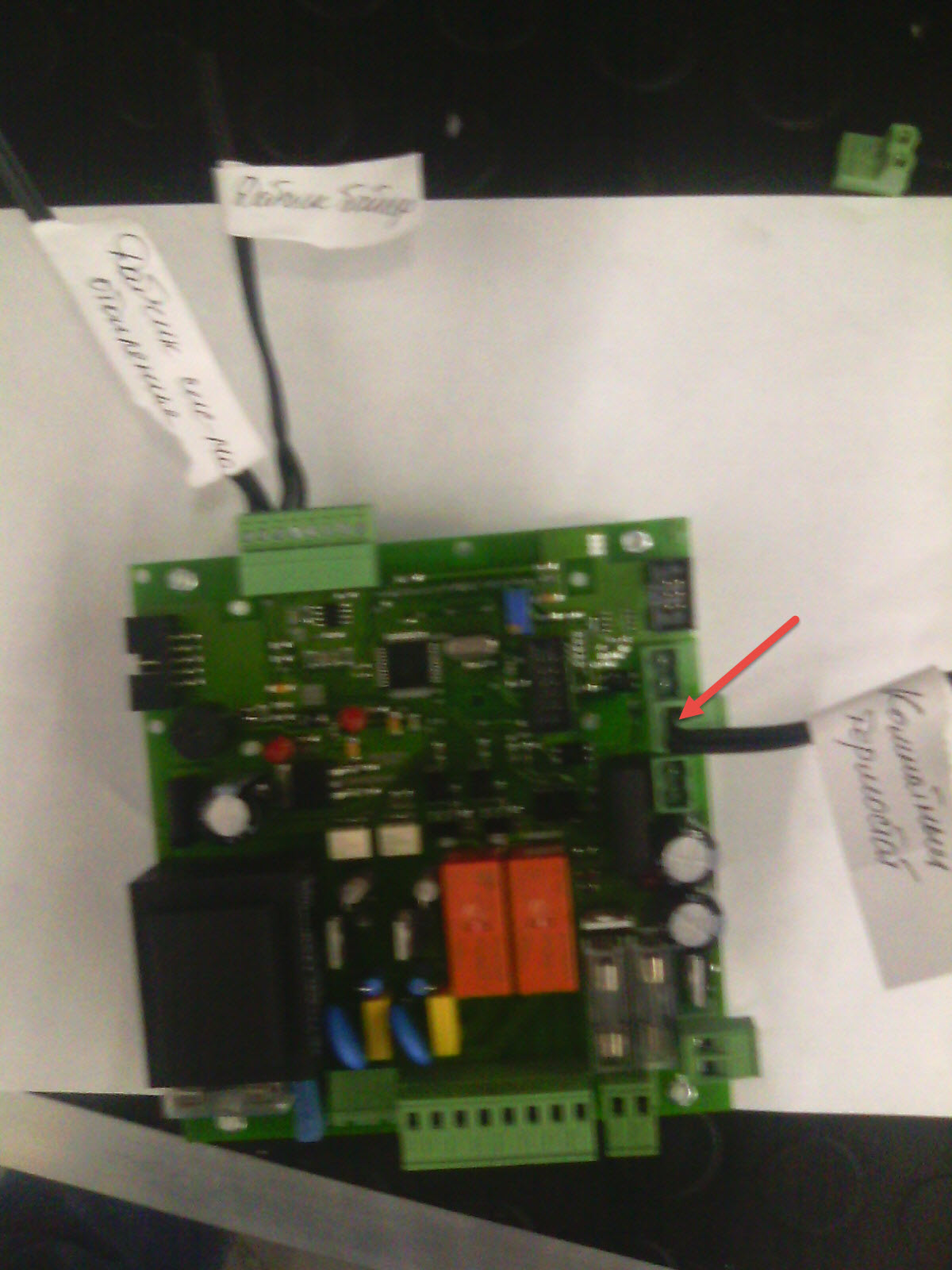

Crazy Опубліковано: 15 грудня 2015 Поділитись Опубліковано: 15 грудня 2015 .Теперь, собственно, что хотелось бы узнать- каким образом можно оптимизировать аппетит Liberator’а? И 2 сопутствующих вопроса- есть ли возможность подключения комнатных температурных датчиков (если да, то хотелось бы понимать схему), можно ли подключить к котлу GSM-модуль, подключаемый к горелкам?... Если есть перемычка/подключение внешнего контакта, то самое простое внешний термостат какой душе угодно :D 1 Посилання на коментар Поділитися на інших сайтах More sharing options...
Sergei_IEV Опубліковано: 15 грудня 2015 Поділитись Опубліковано: 15 грудня 2015 Если кому будет полезно, то термостат подключается на 8-ю пару клемм. Пока сам не подключал, но производители сказали, что эта пара с перемычкой, соответственно, вместо перемычки подключаем комнтаный термостат. Что касается GSM-модуля, то ответили примерно то же самое- "тестируем, ожидается через неделю". Посилання на коментар Поділитися на інших сайтах More sharing options...
Ростислав Опубліковано: 15 грудня 2015 Поділитись Опубліковано: 15 грудня 2015 Самое простое термостат от теплого электропола. В нем есть датчик температуры и возможность 4 раза менять температуру воздуха. Это на первое время, потом можно установить такие же термостаты покомнатно и парафиновые приводы на гребенки ТП. Одним термостатом не угадаете. Посилання на коментар Поділитися на інших сайтах More sharing options...
ticon Опубліковано: 15 грудня 2015 Автор Поділитись Опубліковано: 15 грудня 2015 Если кому будет полезно, то термостат подключается на 8-ю пару клемм. Пока сам не подключал, но производители сказали, что эта пара с перемычкой, соответственно, вместо перемычки подключаем комнтаный термостат. А какая реакция котла будет при размыкании/замыкании контактов? Не могу для себя понять. Например, на котле установлена температура воды, до которой котел пытается нагреть воду, в 40 градусов. На комнатном термостате установлена вилка 20-25 градусов. Котел носитель до 40 еще не догрел, а термостат по верхней границе уже сработал. Предположим, котел начнет затухать. Потом температура на термостате достигла порога в 20 градусов, котел должен разгореться заново? Получается, что 40 градусов в установках котла, это верхняя граница выше которой котел нагревать носитель не будет? Посилання на коментар Поділитися на інших сайтах More sharing options...
Crazy Опубліковано: 15 грудня 2015 Поділитись Опубліковано: 15 грудня 2015 А какая реакция котла будет при размыкании/замыкании контактов? Не могу для себя понять. .. Комнатный термостат включает/выключает котел - все. Он не регулирует температуру на котле. На котле выставляете режим/температуру для оптимального горения, а на термостате выставляете температуру в контрольной комнате. У меня возможность подключения термостата есть, но я таким не пользуюсь, а включаю котел по таймеру (в продвинутых термостатах есть такая же функция) в зависимости от температуру на улице - чем прохладнее, тем дольше греет. Посилання на коментар Поділитися на інших сайтах More sharing options...

ticon Опубліковано: 16 грудня 2015 Автор Поділитись Опубліковано: 16 грудня 2015 (змінено) В общем не выдержал и сегодня утром скатался к котлу в гости. Перемычки между контактными группами 7-8 нет. Змінено 16 грудня 2015 користувачем ticon Посилання на коментар Поділитися на інших сайтах More sharing options...
ticon Опубліковано: 16 грудня 2015 Автор Поділитись Опубліковано: 16 грудня 2015 Продавец по первому запросу оперативно подсказал куда включать комнатный термостат. 1 Посилання на коментар Поділитися на інших сайтах More sharing options...
