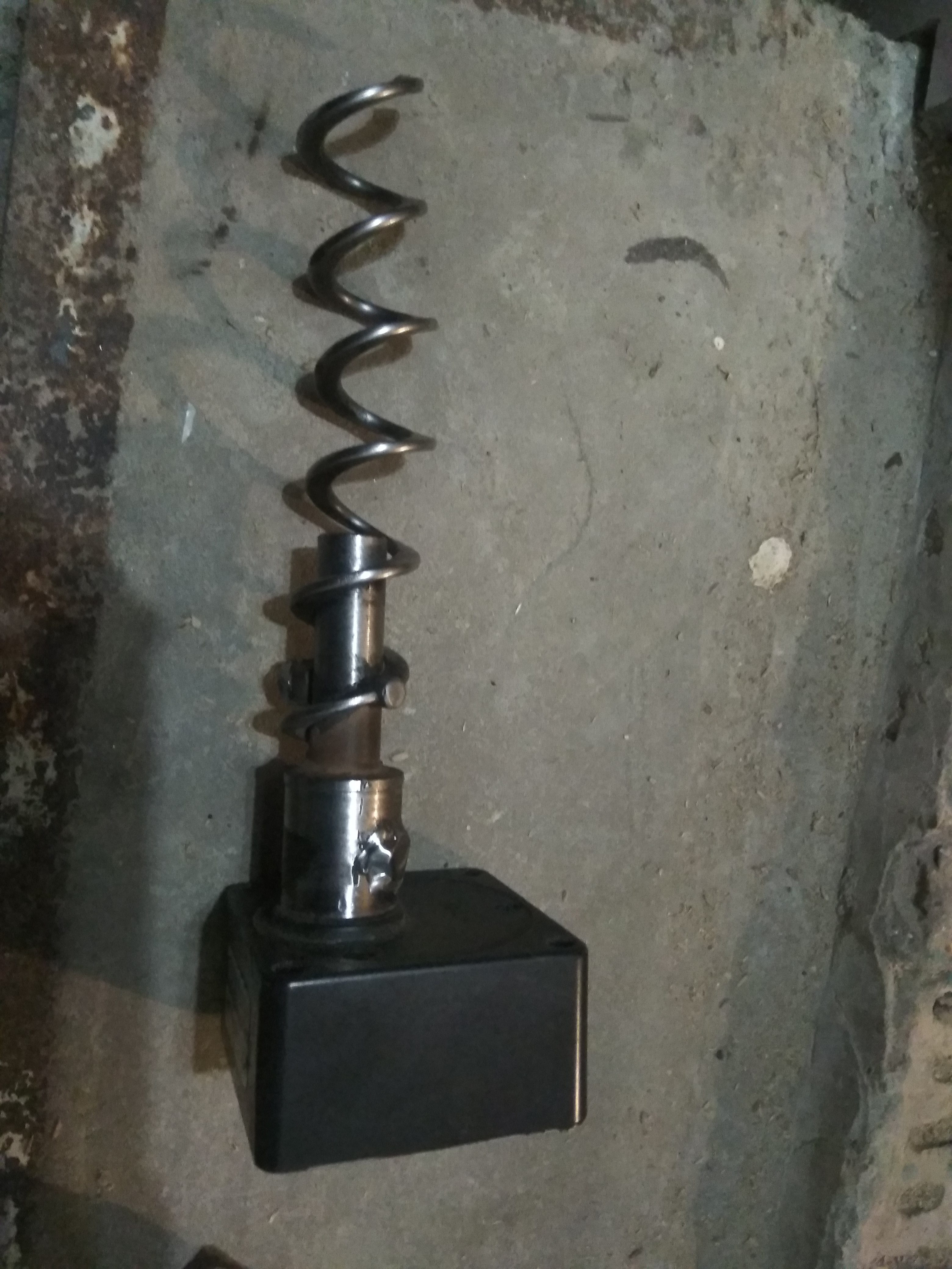

Поставил замену 4IK25GN-CPT/4GN150K. Подошел по посадке идеально, пришлось сделать болгаркой лыску на валу, что бы переставить держатель шнека с старого редуктора и поставить пару точек полуавтоматом, что бы шплинт не выскакивал. И перекомутировал мотор на вращение СW с завода идет CCW в даташите это описано.

Как снять шнек и держатель с вала старого редуктора? Он приварен?
Не впевненний точно як тут, але в пальнику їхнього виробництва кріпиться всередині трубки болтом під шестигранник.
Сам спросил сам ответил.
Там шпилька вставлена и заварена с двух концов. Зачистил сварку и выбил шпильку перфоратором. Затем поставил двигатель редуктор который советовал выше ticon (респект за наводку!), встал идеально.

Тоже шестерёнка слизалась.
В этом чудо котле даже корейский редуктор сдох на 3 сезоне.
Я разбирал редуктор и выяснил причину слизывания шестерни. Древесная пыль попадает в редуктор и смазку превращает в гуталин и начинает выедает посадочные . места валов с шестернями редуктора.
Тырса туда попадает, так как, корпус редуктора является дном шахты шнека и на приводящем валу нет сальников и уплотнителей.
По доке этот редуктор вращается немного быстрее, и нужно скорректировать паузу шнека, эксперементальным путем.
