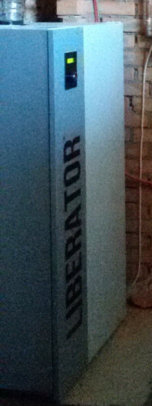

ticon Опубліковано: 3 листопада 2015 Автор Поділитись Опубліковано: 3 листопада 2015 Сам котел. Намучились с заносом в дом и установкой, так как веса в нем 180 кг. Посилання на коментар Поділитися на інших сайтах More sharing options...
irina1969 Опубліковано: 3 листопада 2015 Поділитись Опубліковано: 3 листопада 2015 подпишусь-послушаю и первый ворос, он идет без горелки ? Посилання на коментар Поділитися на інших сайтах More sharing options...

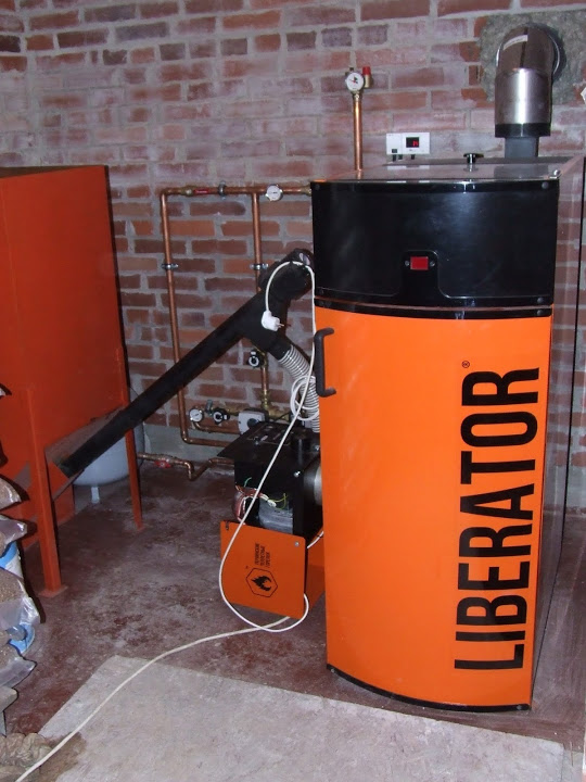

murava Опубліковано: 3 листопада 2015 Поділитись Опубліковано: 3 листопада 2015 О, я тоже имею что сказать за этих котлы. Данный котел должен покупать или человек, понимающий хотя бы минимально что он в результате купит и как это будет работать, либо злостный онанист электрооборудования, который все шишки будет находить сам. Этому есть несколько причин: Не смотря на то, что в технической части этот котел не так чтобы уж и очень плох, крупные блохи более-менее отловлены, мелкие умрут сами эволюционным путем, цена на пеллетник такой функциональности очень даже приятная, но всё это разумное, доброе и вечное на корню губит продажа, логистика (которой по сути нет), сервисная поддержка (которая если не хамовата, то вобщем-то граничит с полным отсутсвием таковой). Движущей силой распространения этих котлов будет не цена, ради которой на него все липнут как мухи на повидло, а наличие вменяемой сервисной поддержки на местах, способной хотя бы по телефону ответить на вопросы, а не просто " я вам перезвоню, я занят". Огромным каналом распространения этих котлов могли бы стать монтажники. Но монтажникам в пуп не уперлось расхлёбывать недостатки конструкции, проблемы сервиса и проблемы запуска. Типичный украинский бизнес - неплохая конфетка в обертке из говна. Отмывать дабы распробовать мало найдется желающих. 1 Посилання на коментар Поділитися на інших сайтах More sharing options...

Ростислав Опубліковано: 3 листопада 2015 Поділитись Опубліковано: 3 листопада 2015 О, я тоже имею что сказать за этих котлы. Андрей, это просто Liberator, а там Liberator mini. В любом случае все, что ты сказал скорее всего характерны для обоих))) и хорошо, что все в одну ветку. Liberator mini я думаю, что пеллета, падающая в зону сгорания это очень хорошо! намного проще и сила тяжести надежнее внутреннего шнека. Посилання на коментар Поділитися на інших сайтах More sharing options...

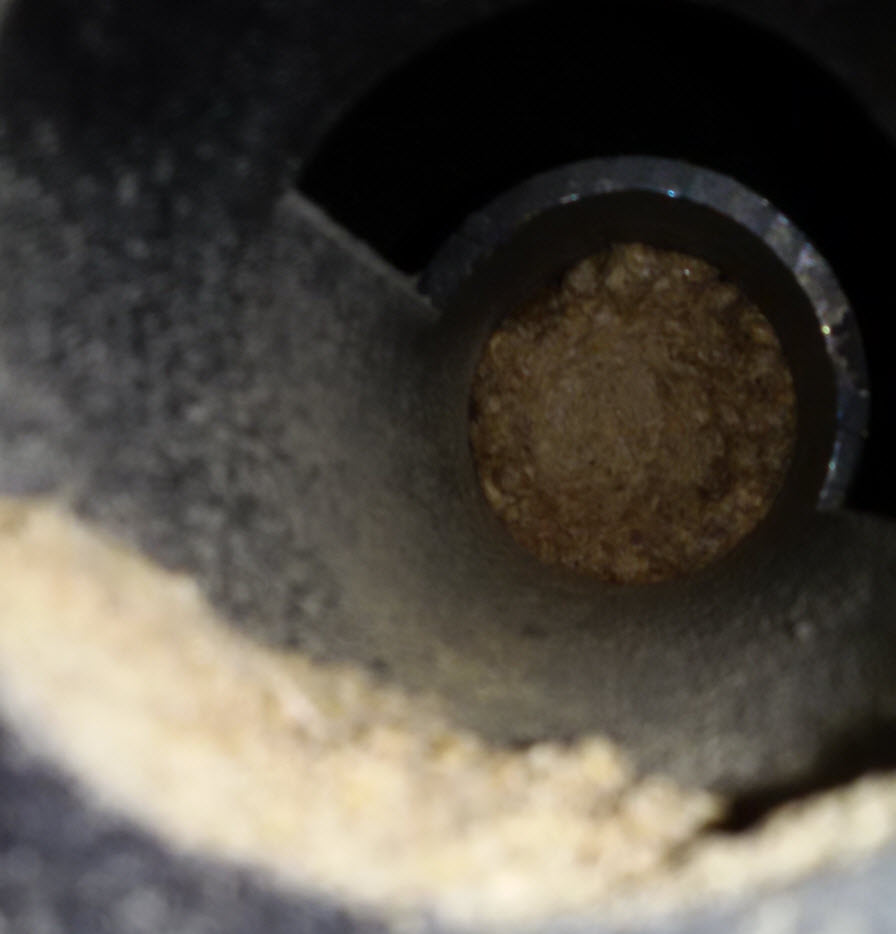

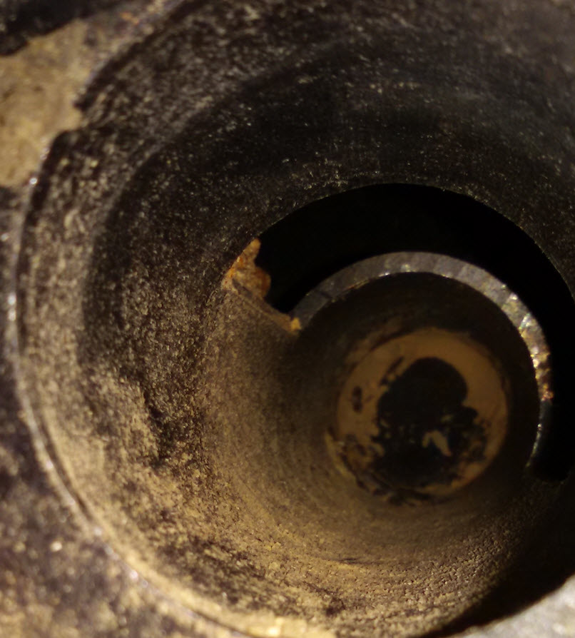

ticon Опубліковано: 3 листопада 2015 Автор Поділитись Опубліковано: 3 листопада 2015 Продолжим. Я видимо тот злостный ...(нехорошее слово). Котел в дальнеешем планируется, как резерв или помощник газовому (что бы не влетать на тарифах за перебор) Этот сезон он будет основным. Так о чем это я, продолжим. Вчера провел пару ночных часов в общении с котлом. Приехал вечером посмотреть как оно там. На экране ошибка "Ошибка поджига" Открыл топку там пусто, бункер полный под завязку. Запустил программу заполнения шнека, и звук мне не понравился. С ужасом представил вычерпывание пелет из бункера. Потом нашел в нижней части бункера лючек, через который, если открутить, дает возможность "спустить" бункер в мешок. Все вычистил, сыпанул чуток пелет, запустил шнек и наблюдал эффект как из окна подающей трубы поперла тырса, то есть он взял немного пелет перемолол и вернул в виде тырсы. Открутил мотор с редуктором и он аж прыгнул в руки, так его оттуда выдавило. Удалось камерой телефона (уже не первый раз выручает) залезть в трубу шнека и увидел пробку из тырсы. После прочистки и изучения того, что высыпалось, понял как это произошло. В предыдущий день я останавливал котел часов 6-ть. Он остыл и на границе окна в которое падает пелета часть пелет слиплась после остывания, со временем эта конструкция устроила затор и пелеты стали об нее прессоваться, мотор и редуктор оказались очень сильными. Моя ошибка простая. 3-4ре недели назад у меня сделали штукатурку и стены впитали влажность, потом я в дом занес пелеты. Начал топить из стен поперла влага и окошки слабо открыл. При входе в дом явно ощущалась повышенная влага и пелета похоже немного набрала влажности ;( Пока котел работает все ок. Вот такой залет с пелетой ((. Как решать пока не знаю, будет мороз буду вымораживать влагу наверное на улице. А пока под батареи раскидал. 1 Посилання на коментар Поділитися на інших сайтах More sharing options...

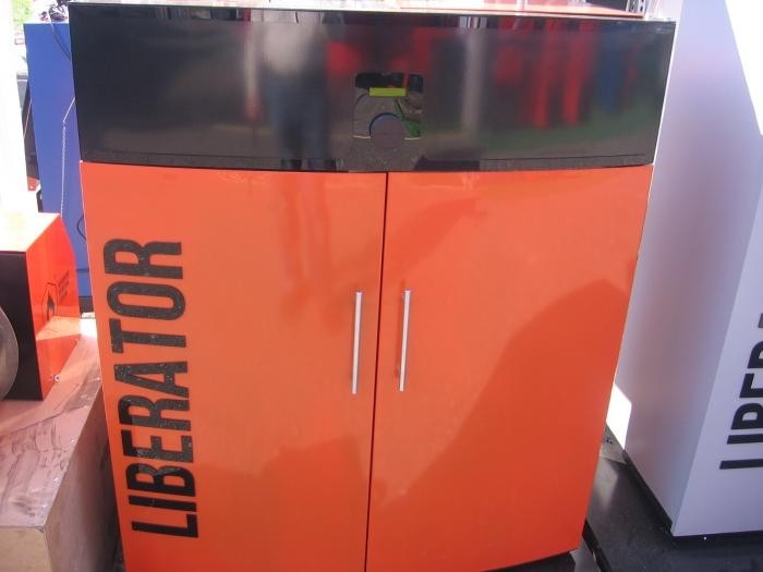

irina1969 Опубліковано: 3 листопада 2015 Поділитись Опубліковано: 3 листопада 2015 О, я тоже имею что сказать за этих котлы. если ТС непротив спрошу у murava, на Вашем фото что за котел ? просто на фото Liberator classic 30 бункер унутрях ( как я поняла), а на Вашем бункер, шнек и т.п снаружи.. Посилання на коментар Поділитися на інших сайтах More sharing options...
Yevgen Опубліковано: 3 листопада 2015 Поділитись Опубліковано: 3 листопада 2015 На фото Андрея Liberator Multi. 1 Посилання на коментар Поділитися на інших сайтах More sharing options...
Crazy Опубліковано: 3 листопада 2015 Поділитись Опубліковано: 3 листопада 2015 После прочистки и изучения того, что высыпалось, понял как это произошло. В предыдущий день я останавливал котел часов 6-ть. Он остыл и на границе окна в которое падает пелета часть пелет слиплась после остывания, со временем эта конструкция устроила затор и пелеты стали об нее прессоваться, мотор и редуктор оказались очень сильными. Вы тут не при чем - это все особенности работы шнека ретортной горелки (велкамтуклаб). Владельцы Костржевы ФудзиЛоджик (с ретортой) постоянно с этим борются (на вражеском форуме постоянно пишут об этом). Зубило для чистки входит с комплект котла 3 Посилання на коментар Поділитися на інших сайтах More sharing options...

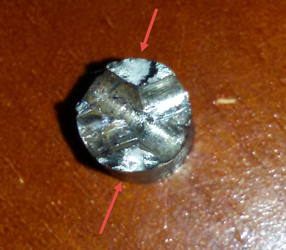

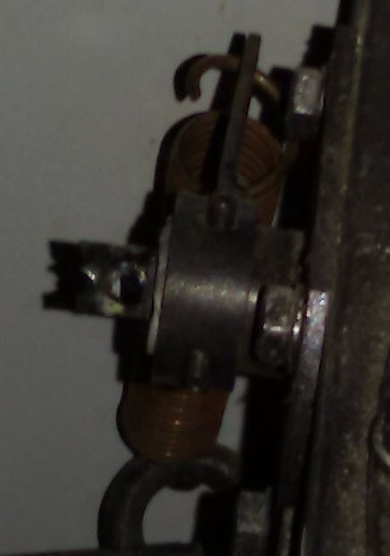

ticon Опубліковано: 23 листопада 2015 Автор Поділитись Опубліковано: 23 листопада 2015 Очередные вести с полей. Вчера копашился в котельной и заметил, что пропало периодическое попискивание механизма измельчения коржиков и сброса в зольный ящик. Понаблюдал за работой редуктора и заметил, что редуктор вращается, а вал нет. Навел резкость и обнаружил, что отломился кусочек вала механизма по причине заводского брака. Котел приобретал в "Техногорении". Сегодня им написал в 9 утра. Около 10 отзвонился менеджер и сегодня отправит запасной вал. Его замена не сложная, заменю сам. Посилання на коментар Поділитися на інших сайтах More sharing options...
ticon Опубліковано: 25 листопада 2015 Автор Поділитись Опубліковано: 25 листопада 2015 Запчасть вчера пришла. И уже установлена. Правда для установки новой потребовалось немного доп. инструмента (болгарка, дрель, сварка) Все это понадобилось, из-за того, что котел у меня из первых партий, а заменяемый узел, немного модернизировали. 1 Посилання на коментар Поділитися на інших сайтах More sharing options...

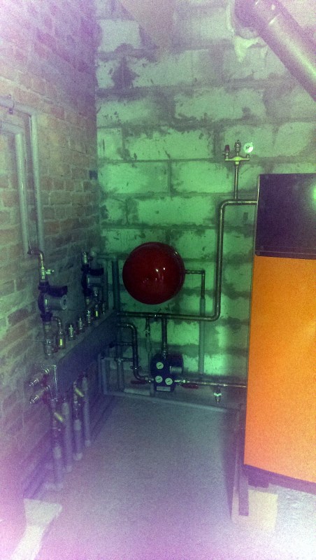

Sergei_IEV Опубліковано: 14 грудня 2015 Поділитись Опубліковано: 14 грудня 2015 (змінено) Всем форумчанам- моё почтение! 2 дня назад запустил у себя сие чудо инженерной мысли (Liberator Classic). Обвязка сделана следующим образом: котёл, группа безопасности котла, расширительный бак (35 л), насосы в коллекторах поэтажно (коллекторы и насосы на фото не изображены), коллектор топочной, Laddomat (21-60). Остальные элементы, присутствующие на фото, пусть не отвлекают, они ещё не введены в эксплуатацию в связи с поэтапным распределением финансовых ресурсов. J Что касается постройки дома- 2 этажа (без подвального помещения), 175 кв.м. +10 кв.м. хозпристройка: наружные стены- газобетон Stonelight, ширина- 300 мм, кладка на цементный раствор (как видно на фото- толстый слой, порядка 10 мм), слой пенопласта- 100 мм, покрыт «короедом» от Ceresit (с предварительным соответствующим оштукатуриванием), окна- двухкамерные (3 стекла), рамы- 5-камерные Brokelman XL, перекрытие 2-го этажа- минеральная вата слоем в 200 мм (с одной стороны паро-, с другой- гидробарьер), пол чердака- OSB-плита, толщиной 16 мм, крыша- металлочерепица. Отопление сделано через тёплые полы (1-й этаж- шаг 100 мм, 2-ой этаж- шаг 150 мм). На 1-м этаже пенопласт для тёплых полов толщиной 50 мм, на 2-м- 30 мм. Толщина стяжки (цементно-песочная машинная)- 70-100 мм на 1-м этаже и 50-60 мм- на 2-м этаже. Теперь собственно, о котле. Запустили его в субботу в районе 19 часов, температура воздуха была около +2С. Котёл работал на полную мощность первые пару часов (заданная температура +90С), далее температура была понижена до +70С. Температура на гребёнках полов была выставлена на +45С. К 19 часам воскресенья (весь день было тепло, порядка 8-10С, к вечеру температура понизилась до +4С) температура на 1-м этаже составляла +21С и продолжала расти (собственно, за последний час она выросла с 19 до 21С), на 2-м этаже +23С. После этого котёл был переведён на нагрев до +60С, температура на гребёнках выставлена на +34С. За первые сутки Liberator проявил недюжинный аппетит и потребил порядка 8-ми 15-килограммовых пакетов пеллет DIN+ (брались на 24pellets.kiev.ua ). Далее за ночь ещё порядка 2-3 пакетов (это уже совсем примерно), после чего к 8:30 утра температура в доме была порядка +19С. В 9 утра выключили свет. Котёл был включён повторно в 16 часов. До этого времени температура в доме если и понизилась, то на 0.5С. На улице в течение дня было +4С. Теперь, собственно, что хотелось бы узнать- каким образом можно оптимизировать аппетит Liberator’а? И 2 сопутствующих вопроса- есть ли возможность подключения комнатных температурных датчиков (если да, то хотелось бы понимать схему), можно ли подключить к котлу GSM-модуль, подключаемый к горелкам? Змінено 14 грудня 2015 користувачем Sergei_IEV 1 Посилання на коментар Поділитися на інших сайтах More sharing options...
