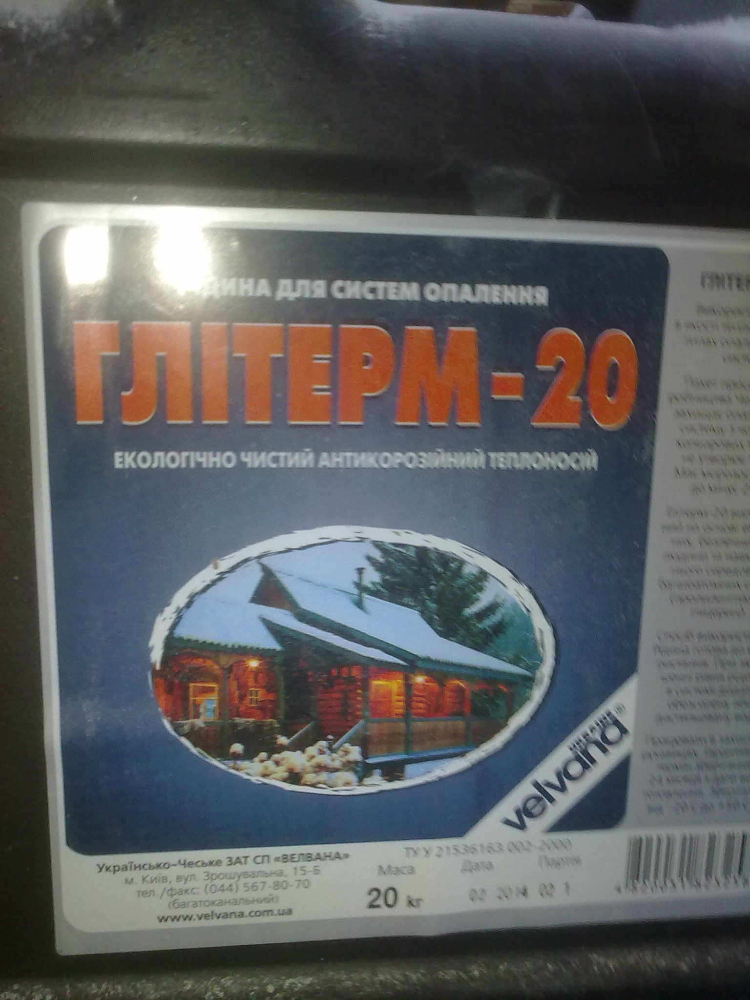

МаТраС Опубліковано: 29 жовтня 2015 Поділитись Опубліковано: 29 жовтня 2015 Люди купил незамерзайку в систему,выкинул кучу денег. УСлышал,что она портит металлические соединения. У меня полипропиленовые трубы, электрокотел Титан. На сколько она вредна? или может хорошенько ее с водой разбавить, к примеру до минус 8-10 градусов ддля меньшей концентрации и корозии? Посилання на коментар Поділитися на інших сайтах More sharing options...
FOX.kissfm Опубліковано: 29 жовтня 2015 Поділитись Опубліковано: 29 жовтня 2015 Люди купил незамерзайку в систему,выкинул кучу денег. УСлышал,что она портит металлические соединения. У меня полипропиленовые трубы, электрокотел Титан. На сколько она вредна? или может хорошенько ее с водой разбавить, к примеру до минус 8-10 градусов ддля меньшей концентрации и корозии? У незамерзайки высокая текучесть, чем больше разбавляете концентрат, тем больше снижается текучесть. Текучесть влияет на герметичность с-мы, то есть если зафигачить в с-му отопления концентрат, то какие-то фитинги могут не удержать ее. Что касается "портит металлические соединения" то тут странно, чего это вдруг она их портит? В автомобиле не портит, а у вас должно испортить Тем более у вас голого металла как я понимаю нет - ППР, латунные фитинги, в теплообменнике котла покрытие. Посилання на коментар Поділитися на інших сайтах More sharing options...
Diver Опубліковано: 29 жовтня 2015 Поділитись Опубліковано: 29 жовтня 2015 Люди купил незамерзайку в систему,выкинул кучу денег. вначале нужно читать темы здесь, потом покупать - массу раз обсуждалось. Десяток тем здесь есть, кстати приходят к выводу - что таки лучше ее не лить, одна пожаронебезопасная, вторая - портит прокладки и дорогой теплоомбениик котла и вдобавок ядовитая зараза.. 3 Посилання на коментар Поділитися на інших сайтах More sharing options...
МаТраС Опубліковано: 29 жовтня 2015 Автор Поділитись Опубліковано: 29 жовтня 2015 У незамерзайки высокая текучесть, чем больше разбавляете концентрат, тем больше снижается текучесть. Текучесть влияет на герметичность с-мы, то есть если зафигачить в с-му отопления концентрат, то какие-то фитинги могут не удержать ее. Что касается "портит металлические соединения" то тут странно, чего это вдруг она их портит? В автомобиле не портит, а у вас должно испортить Тем более у вас голого металла как я понимаю нет - ППР, латунные фитинги, в теплообменнике котла покрытие. ну голого как бы нет, но фитинги ГОМНОоцинкованные насколько я вижу.. Добавлено через 2 минуты вначале нужно читать темы здесь, потом покупать - массу раз обсуждалось. Десяток тем здесь есть, кстати приходят к выводу - что таки лучше ее не лить, одна пожаронебезопасная, вторая - портит прокладки и дорогой теплоомбениик котла и вдобавок ядовитая зараза.. если просто прокладки, то хрен с ним. по пожароопасности спокоен, если добавить води процентов 40 ,то сомневаюсбь в опасности.а яд-все же как бы герметично) Посилання на коментар Поділитися на інших сайтах More sharing options...

МаТраС Опубліковано: 29 жовтня 2015 Автор Поділитись Опубліковано: 29 жовтня 2015 Работает много лет, тьфу-тьфу.. Правда назывался Фритерм, я так понимаю, то же самое, только вид сбоку. Пора готовиться к замене в системе по сроку службы. Не текло, и теплообменник не чистил (два раза тьфу). спасибо бобсколько лет пользовались? какая система,котел? слыхал еще такую легенду,что раньше незамерзайка была покачественней и не так убивала металлические элементы... Посилання на коментар Поділитися на інших сайтах More sharing options...
FOX.kissfm Опубліковано: 29 жовтня 2015 Поділитись Опубліковано: 29 жовтня 2015 но фитинги ГОМНОоцинкованные насколько я вижу с цинком низзя, цинк вступает в рекцию с антифризом. А вообще, надо знать состав антифриза. Потому как сейчас есть новые на глицерина, а не на гликоле. Посилання на коментар Поділитися на інших сайтах More sharing options...
МаТраС Опубліковано: 29 жовтня 2015 Автор Поділитись Опубліковано: 29 жовтня 2015 с цинком низзя, цинк вступает в рекцию с антифризом. А вообще, надо знать состав антифриза. Потому как сейчас есть новые на глицерина а не на гликоле. ну я точно не знаю, фитинги Розма. может мне показалось,что это оцинковка. позвоню завтра в представительство. по составу:пропиленгликоль и глицерин. пишут что не убивает черный и цветной металл. но это лишь слова))) на практике хотелось бы больше подтверждений Посилання на коментар Поділитися на інших сайтах More sharing options...

МаТраС Опубліковано: 29 жовтня 2015 Автор Поділитись Опубліковано: 29 жовтня 2015 Наверное главный вопрос в другом. Будет ли в вашем доме кто либо постоянно проживать. Если, да и он обучен управлению системой - однозначно вода. А если дом большое время стоит пустой, то альтернативы тосолу нет... да я то буду проживать постоянно,и даже если свет отключат на сутки вряд ли замерзнет..но купил сдуру. может действительно продать..штука не дешевая 720 грн. а с другой стороны нужно еще литров 30 дист воды теперь покупать)) Посилання на коментар Поділитися на інших сайтах More sharing options...

Diver Опубліковано: 29 жовтня 2015 Поділитись Опубліковано: 29 жовтня 2015 тем более электрокотел, как тэны с тосолом будут взаимодействовать? но утешение есть - тэны дешевле чем теплообменник газкотла. 1 Посилання на коментар Поділитися на інших сайтах More sharing options...
МаТраС Опубліковано: 29 жовтня 2015 Автор Поділитись Опубліковано: 29 жовтня 2015 тем более электрокотел, как тэны с тосолом будут взаимодействовать? но утешение есть - тэны дешевле чем теплообменник газкотла. ну на наклейке написано мол не убивает черные и цветные металы понимаю,что и на заборе много пишут..) Посилання на коментар Поділитися на інших сайтах More sharing options...
Diver Опубліковано: 29 жовтня 2015 Поділитись Опубліковано: 29 жовтня 2015 мол не убивает черные и цветные металы исключительно если все трубы одинаковые, тогда. а у вас батареи и трубы все одинаковы? а что бывает с разнородными металлами если между ними залить электролит? Тут все простейшая физика и химия школьного курса. Посилання на коментар Поділитися на інших сайтах More sharing options...
МаТраС Опубліковано: 30 жовтня 2015 Автор Поділитись Опубліковано: 30 жовтня 2015 исключительно если все трубы одинаковые, тогда. а у вас батареи и трубы все одинаковы? а что бывает с разнородными металлами если между ними залить электролит? Тут все простейшая физика и химия школьного курса. та да все разное пп,латунь, металл,резинки...в котле вообще хрен его знает что Посилання на коментар Поділитися на інших сайтах More sharing options...
