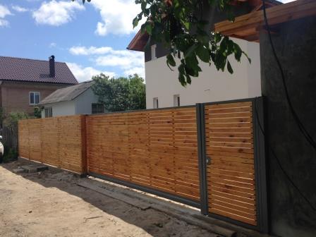

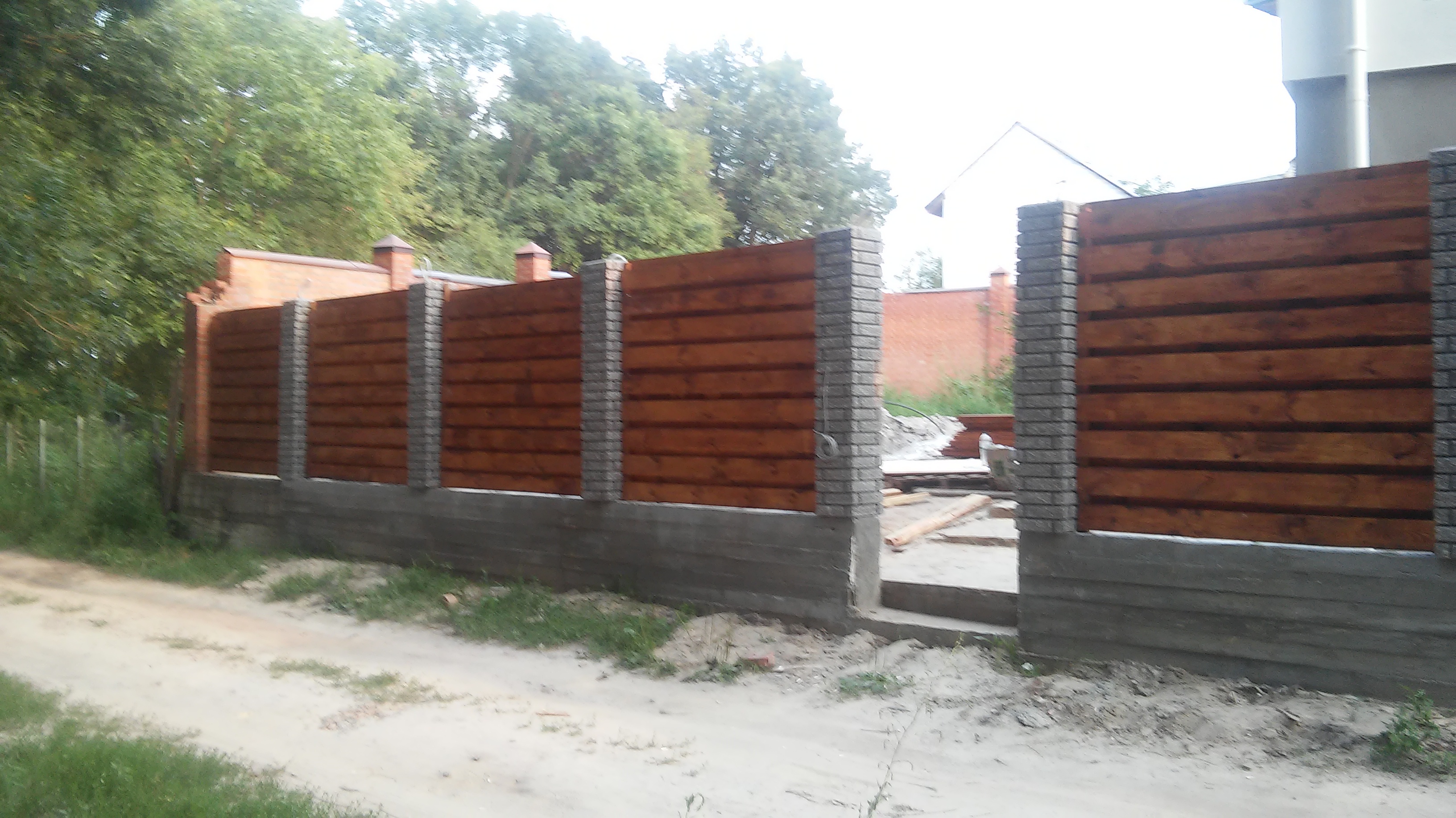

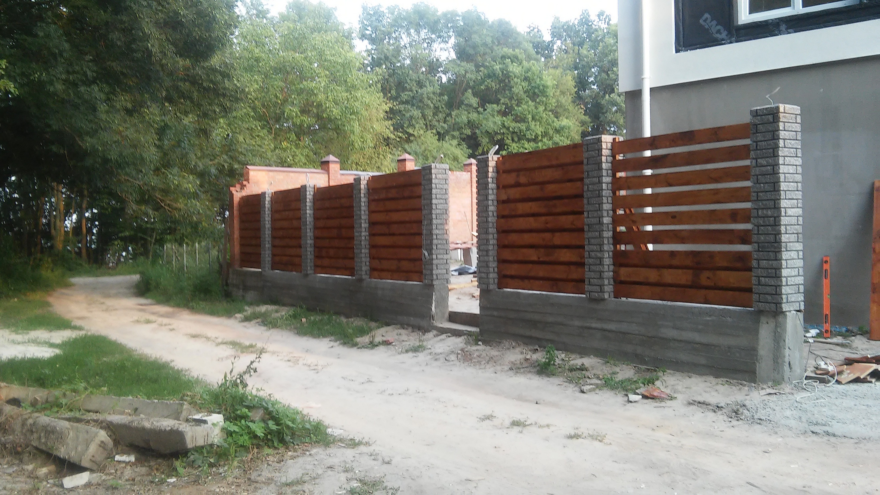

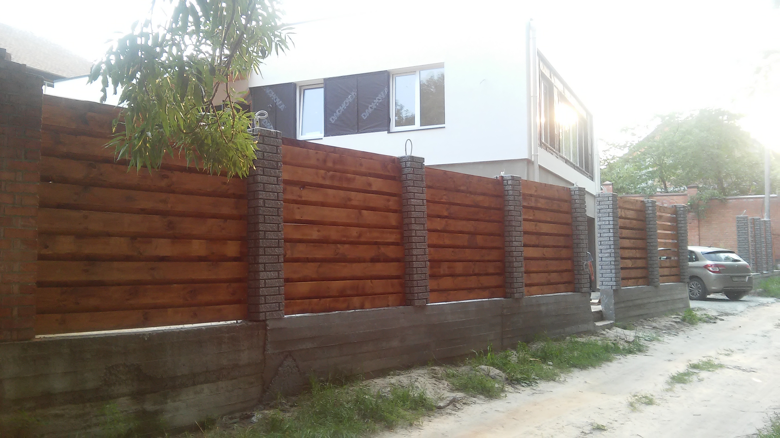

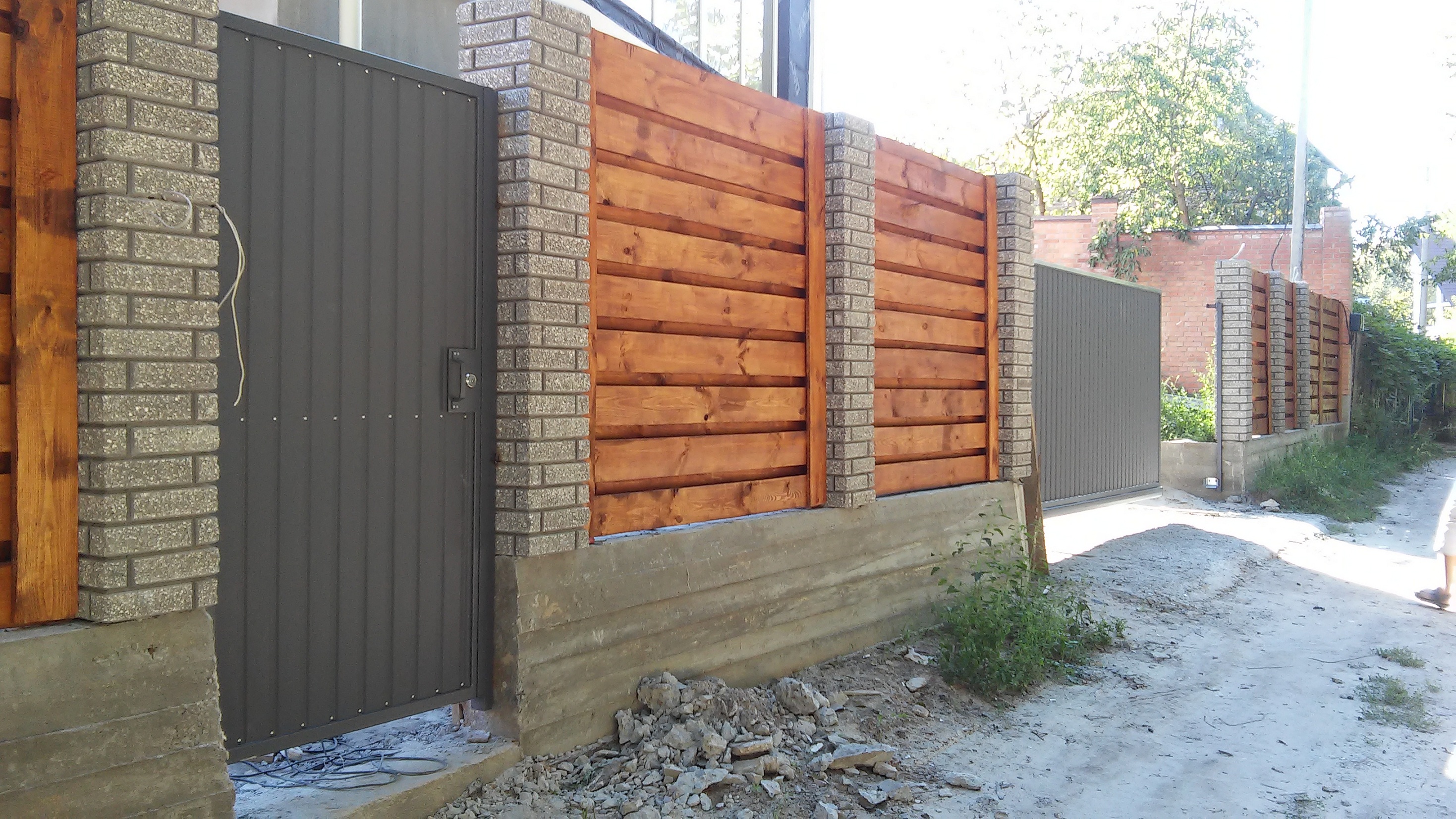

Выходные прошли продуктивненько и забор начал приобретать понятые очертания.
На очереди заказ откатных ворот и калитки.

Не, фундамент под откатные ворота уже есть. По сути осталось чуток долить и выставить швеллер.
Я думал может под будущую опорную стенку их использовать. Так как у меня за участком начинается большой овраг, который можно немножечко задействовать)
Что бы было основание, по которому будут кататься ворота.
Ворота же по кареткам?

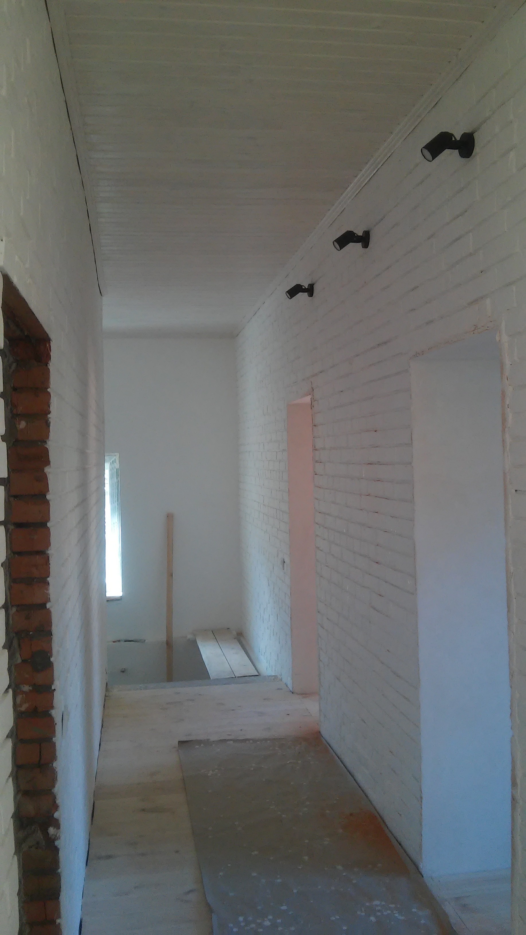

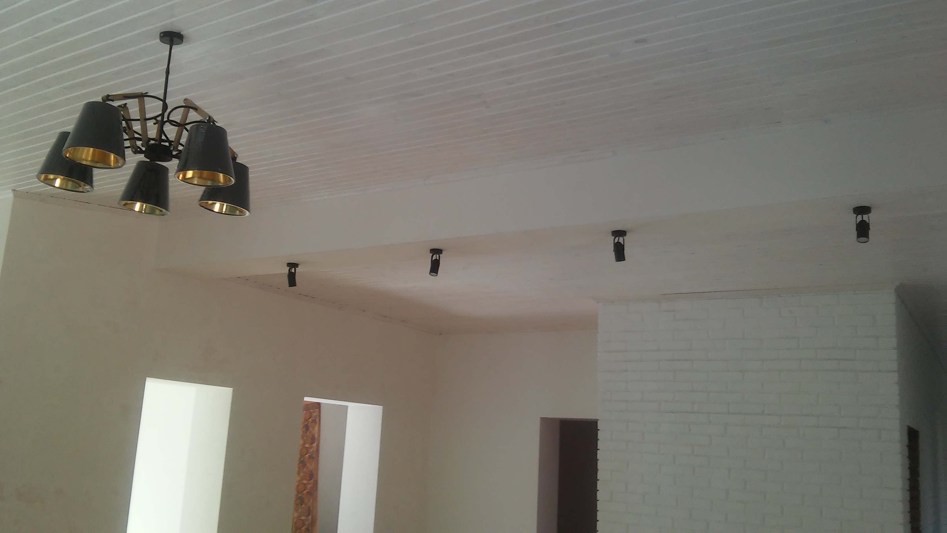

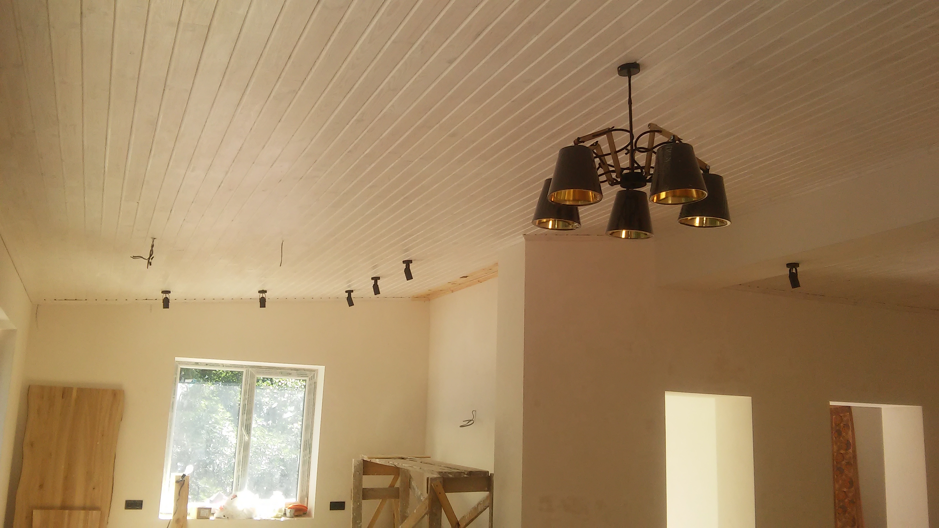

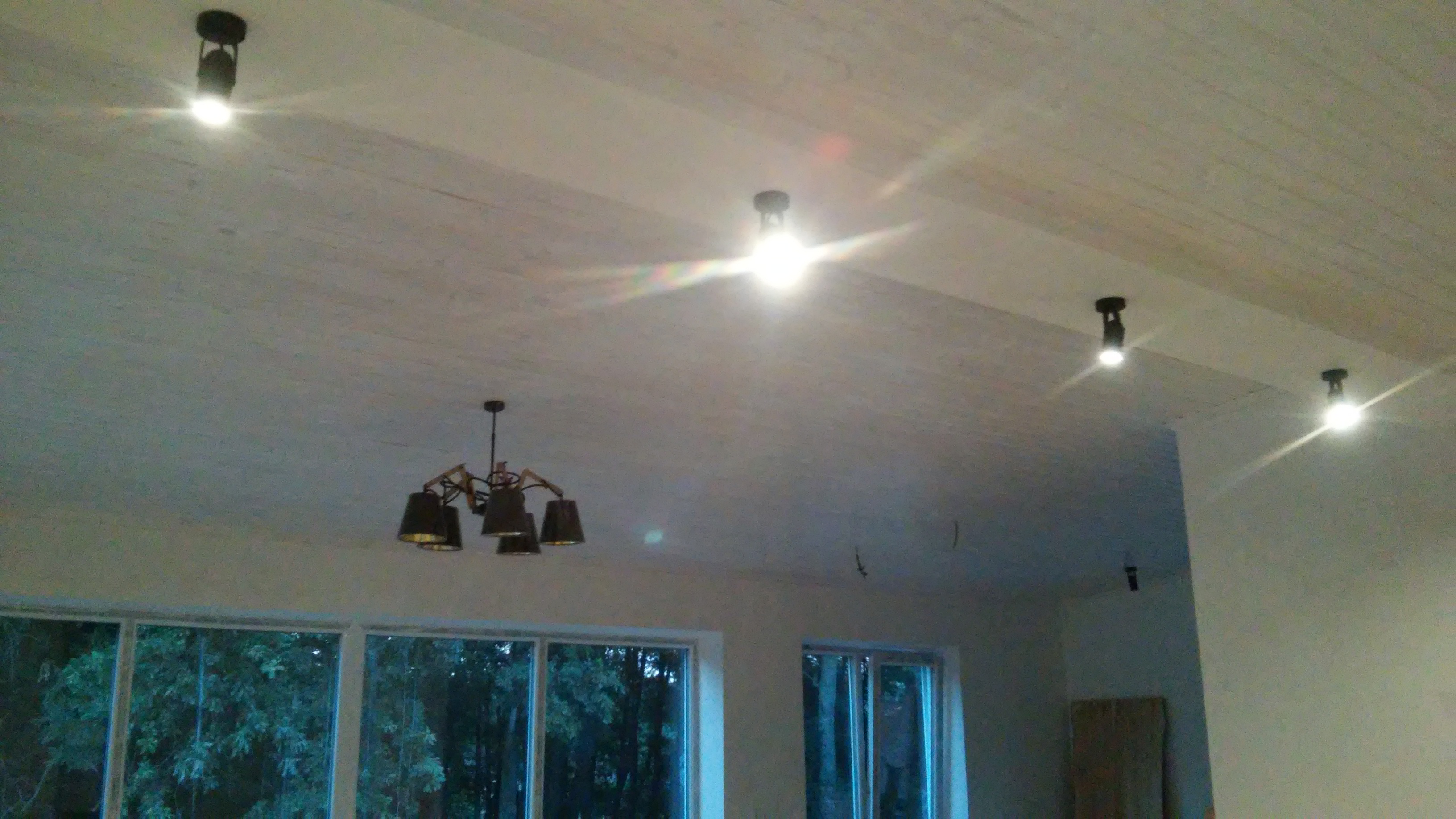

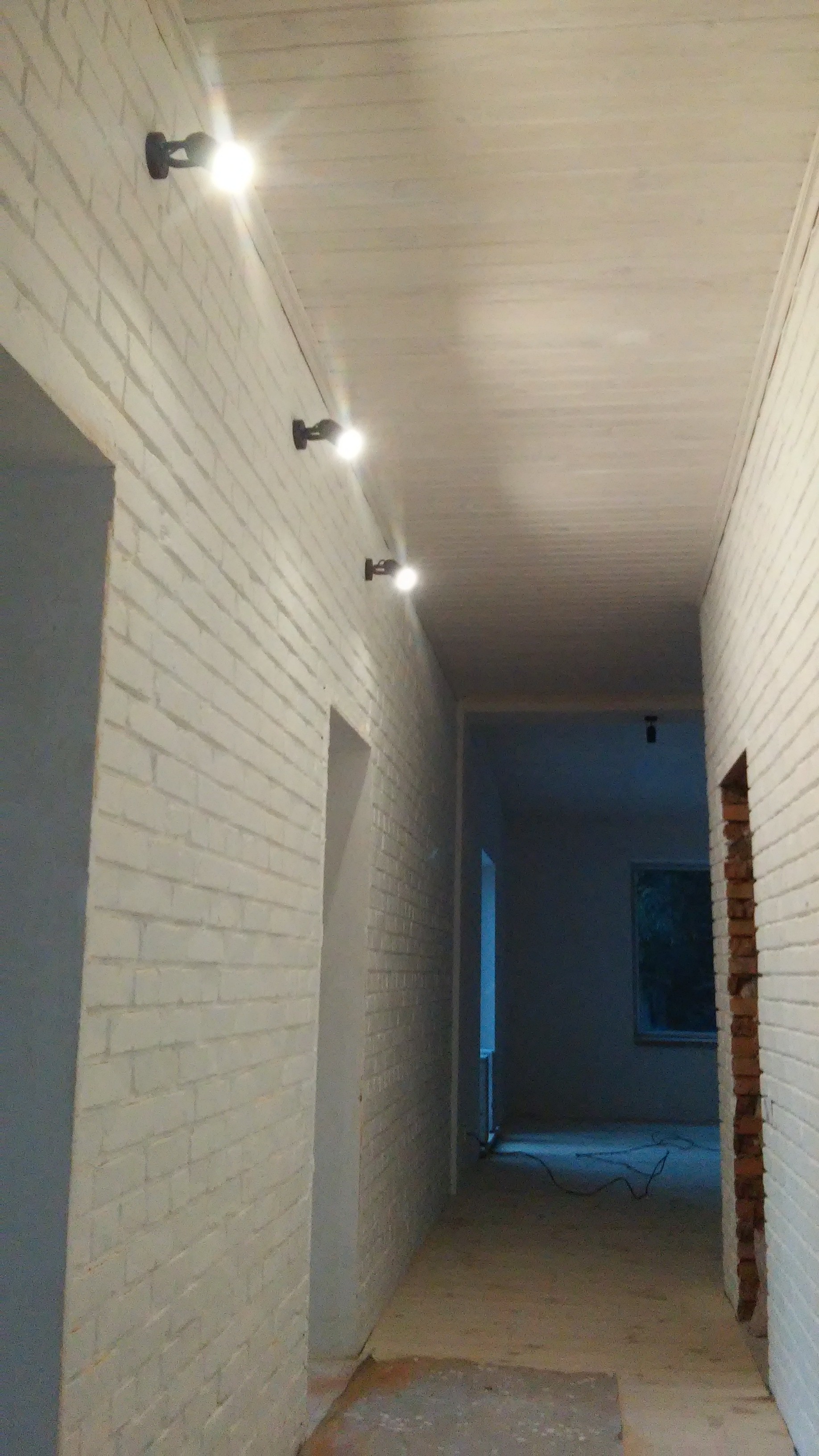

Потолок будем обрабатывать продуктом Vasco wood AQUATEX.
Цвет белый.
По факту получится выбеленная вагонка с явной текстурой дерева.
Результат покажу позже.
У нас похожие дизайны внутри и снаружи. На днях покупал вагонку на потолки и обратил внимание на отделку выбеленной вагонкой входной группы у продавца. На вопрос, чем пропитали, все дружно засмеялись и сказали, что не поверю. Оказалось просто взяли белую краску ПФ, развели хорошенько уайтспиритом и вуаля. Теперь головняк, может и самому так сделать, очччень дешево и реально отлично выглядит.
Сделать выбеленный вариант можно много чем.
Лично я заморочился экологичностью выбранного материала.
И, честно говоря, надпись на банке "придатний для дитячих іграшок" меня "купила".
По цене не так и страшно все.

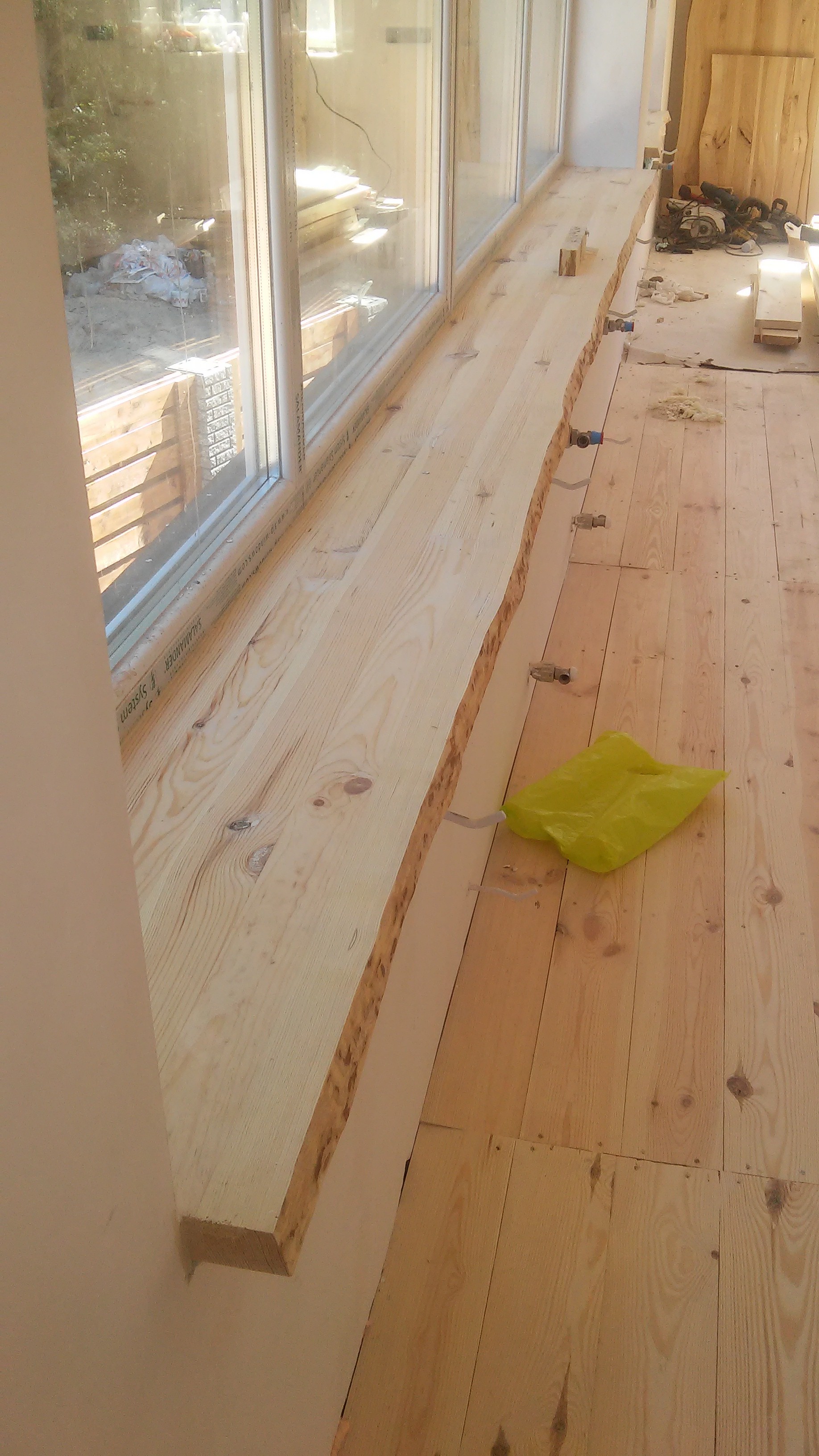

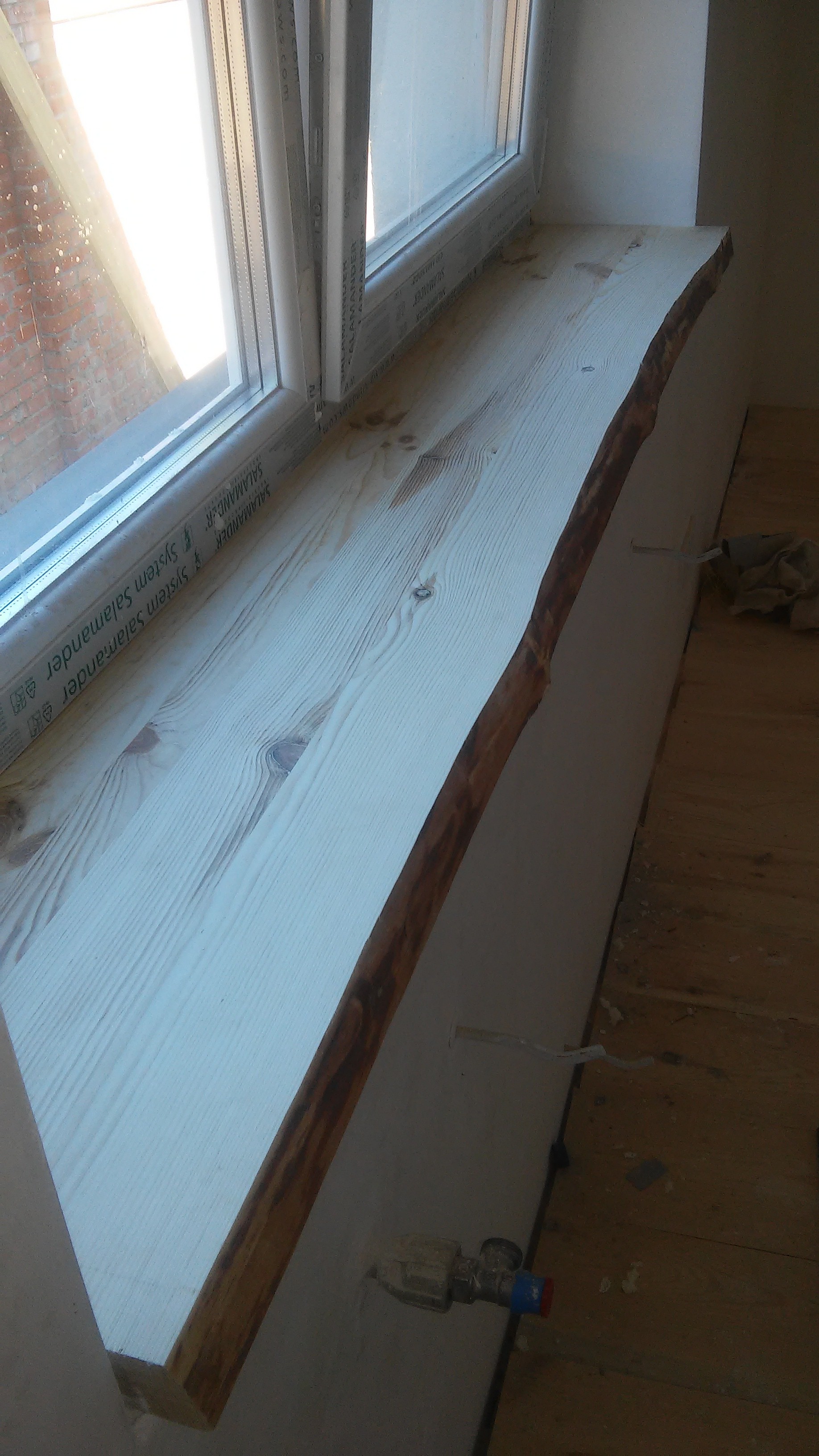

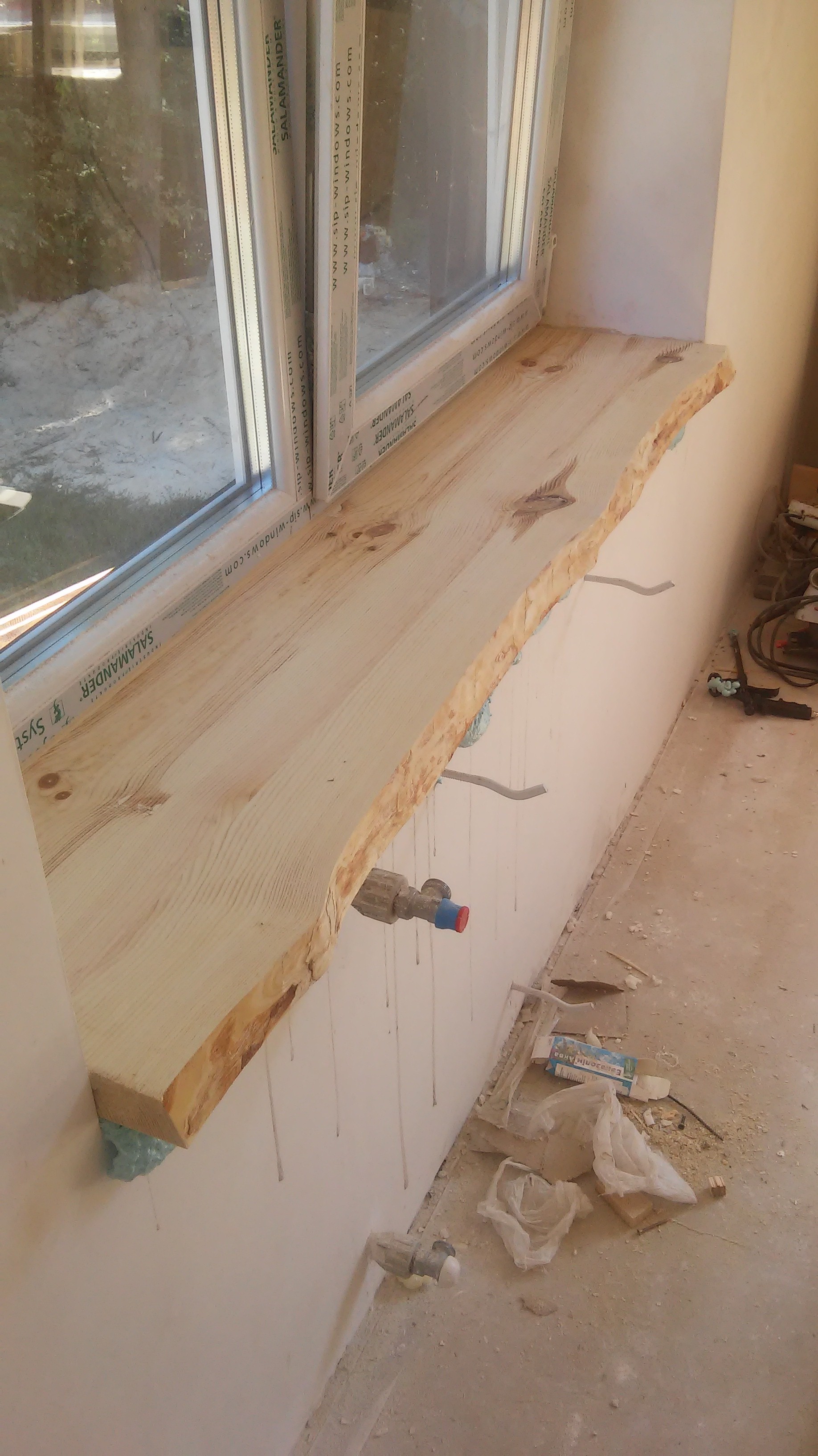

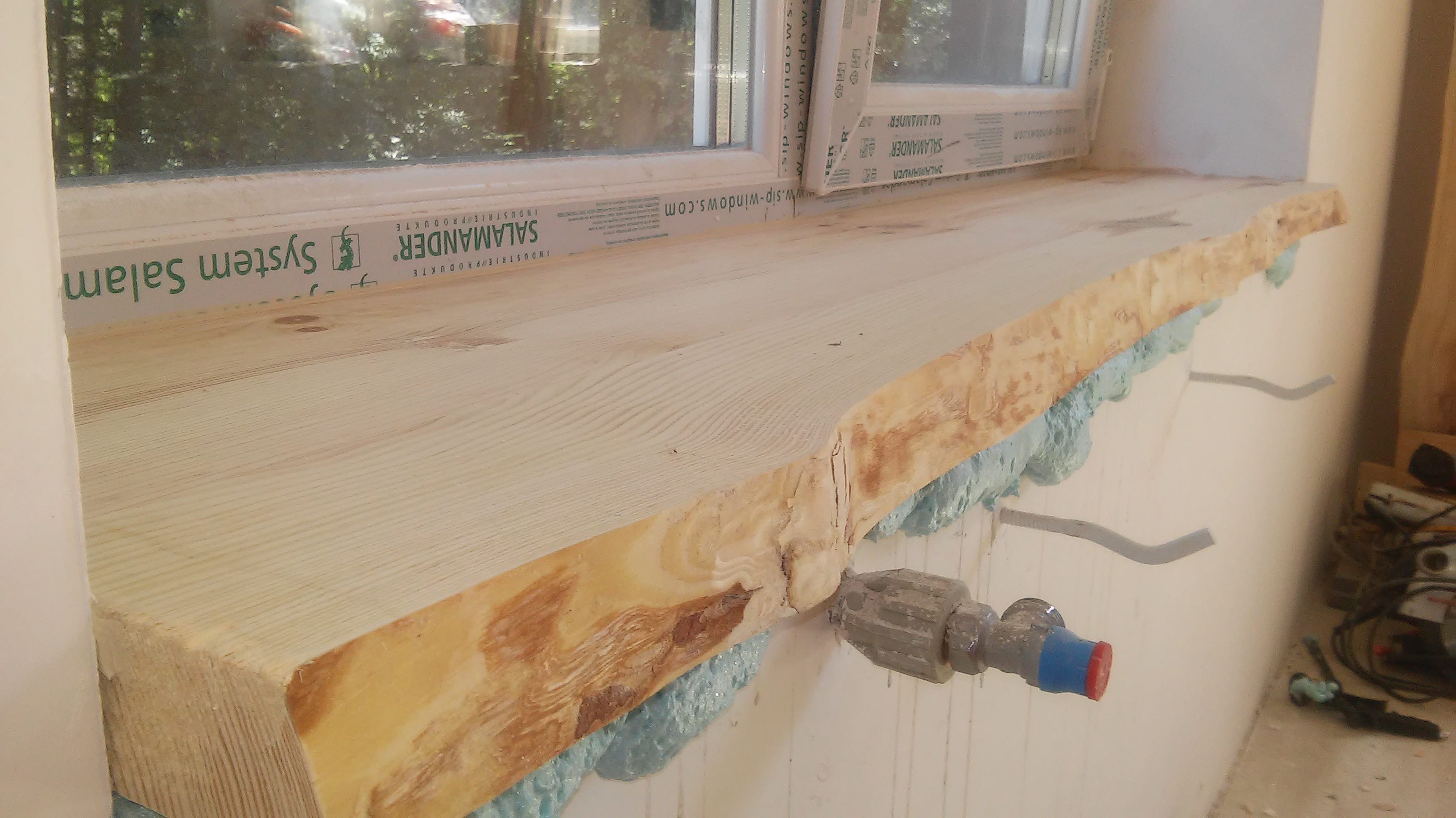

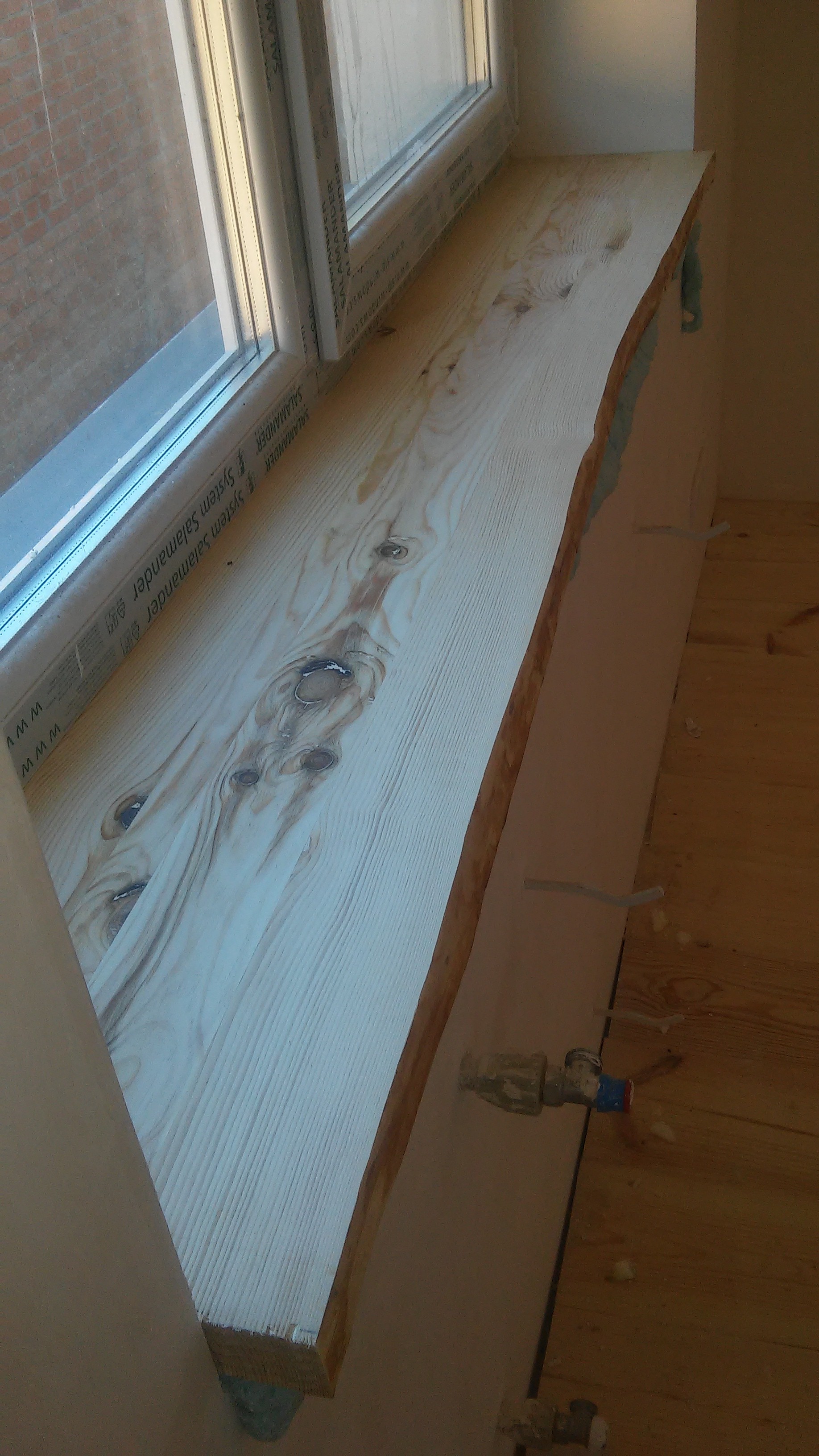

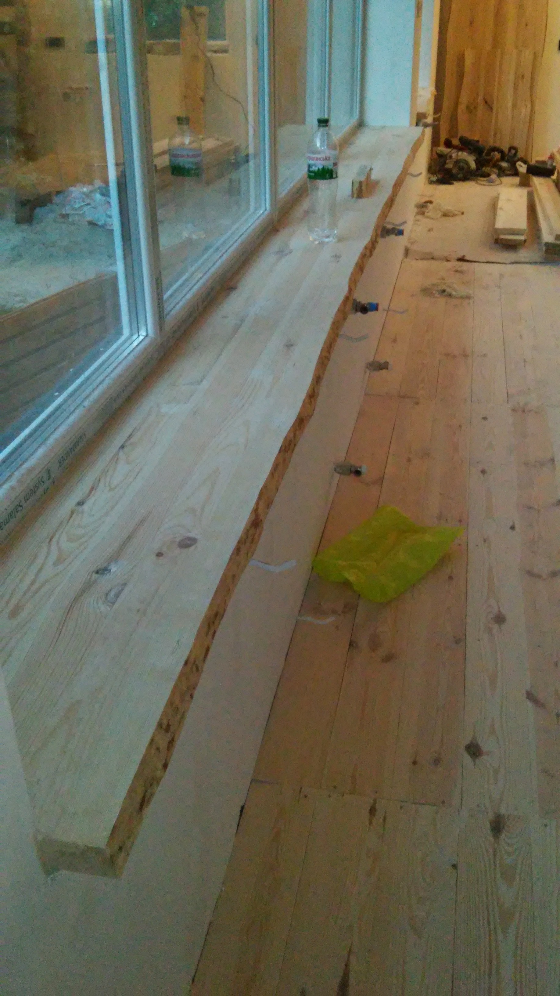

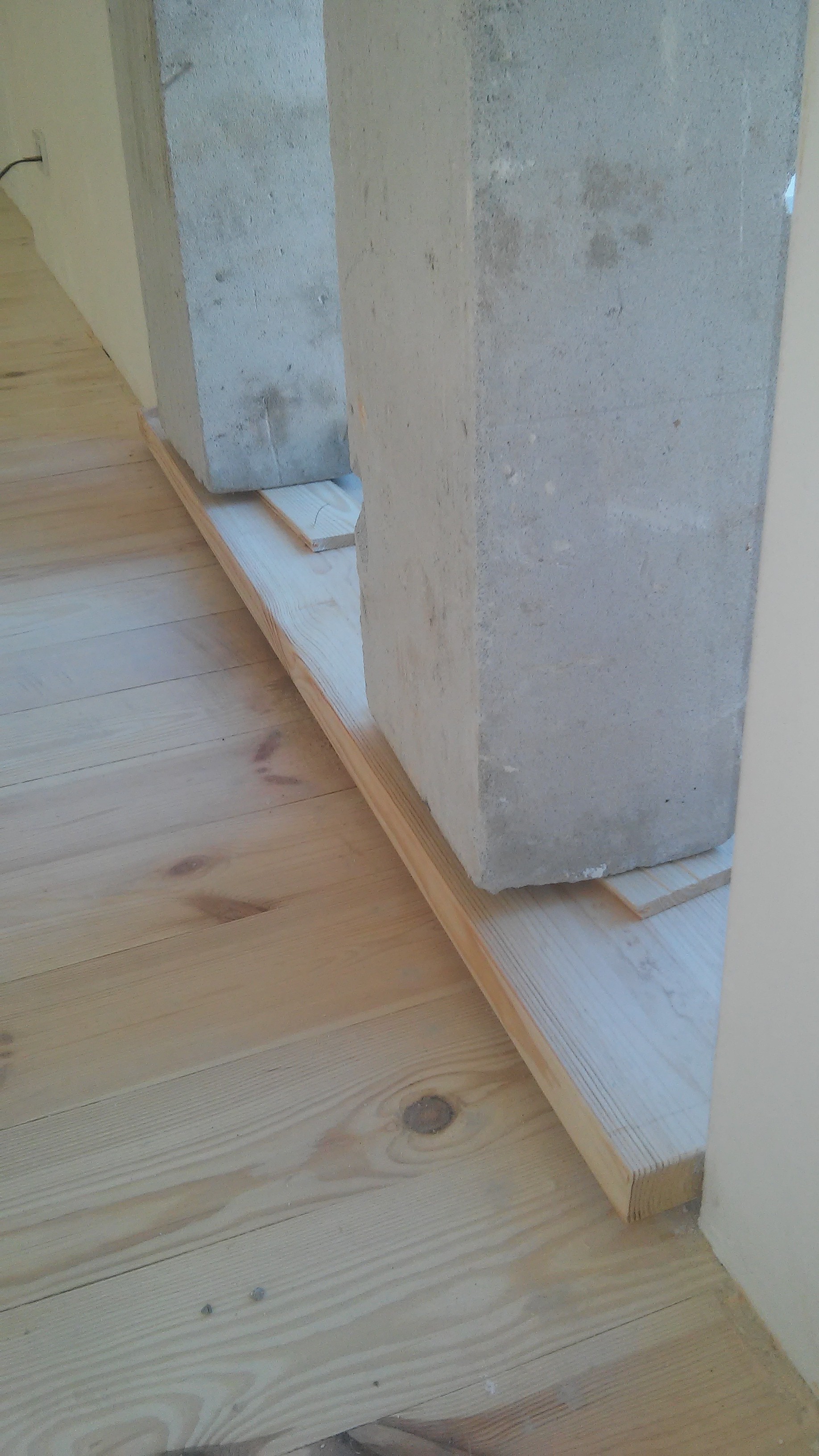

Пока готов похвастаться подоконниками, которые получились точной реализацией моих хотелок. Как ни странно, но настолько точного попадания между хочу-результат у меня еще не было:beer:
Дабы не рисковать все подоконники были порезаны и повторно склеены.
На сегодняшний день все примыкания зашпаклеваны и подготовлены под покраску стен. По итогу мы немного шлифанем внешний рваный край и скроем прозрачным матовым лаком.
Во время монтажа было несколько трудностей:

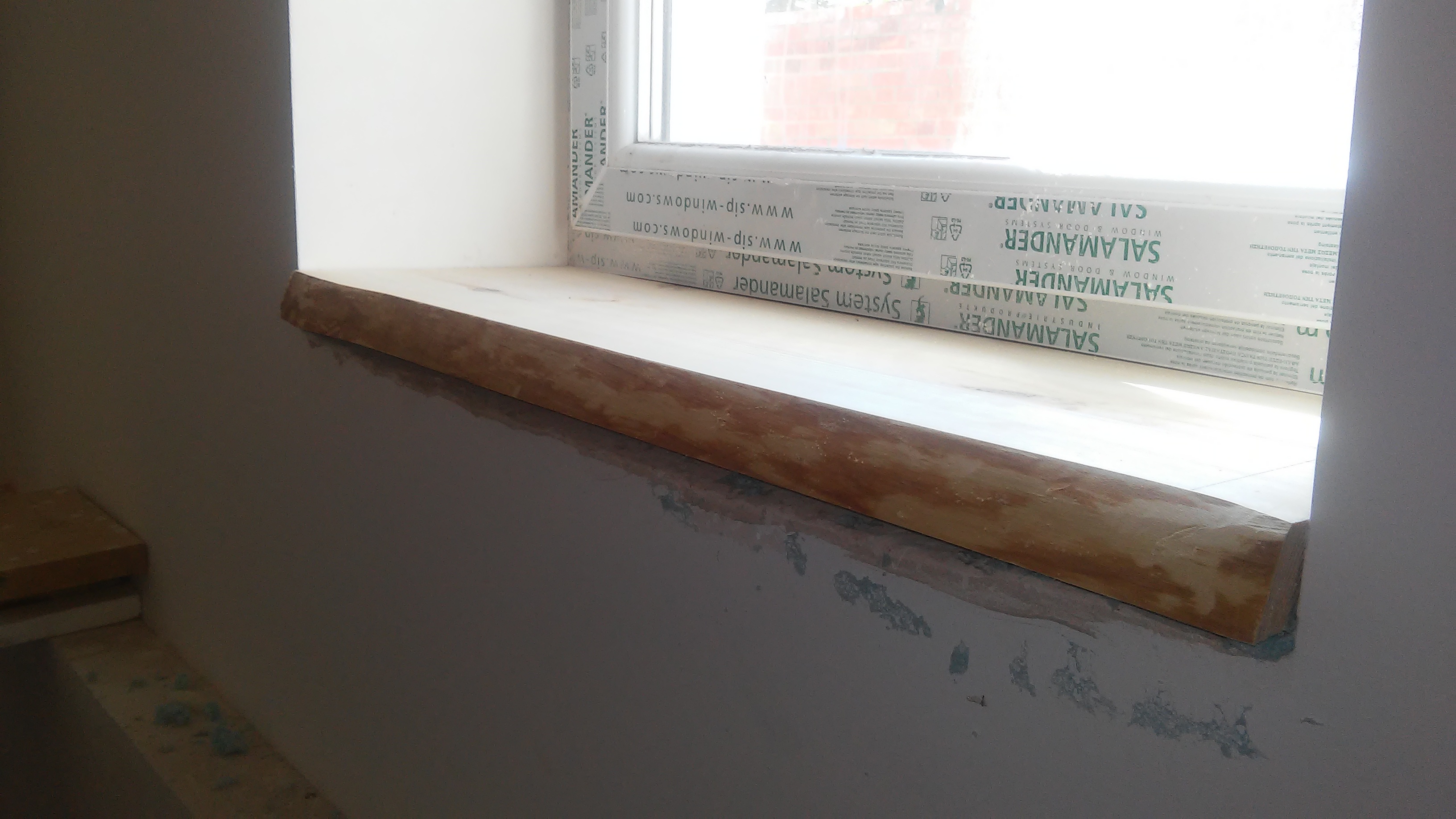

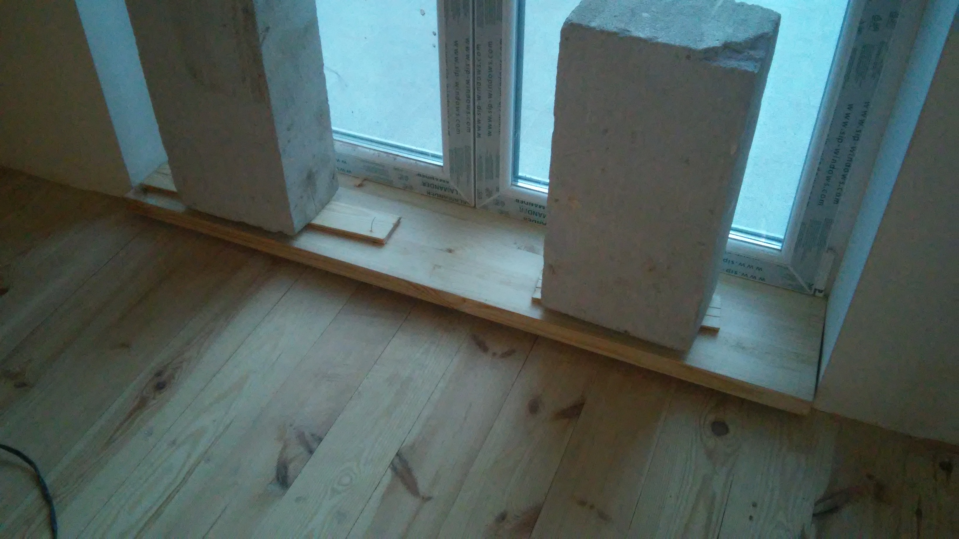

1. Клей-пена без расширения таки расширяется, два подоконника пришлось повторно снимать из-за поднятия. А дверь на террасу еще и сейчас не открывается по этой причине)))
Толщина подоконников по итогу получилась 42 мм, с этим также были проблемы, так как подоконник банально не влезал под оконную раму. В итоге пришлось покупать ручной фрезер и выпиливать часть подоконника, дабы его более точно подогнать к оконному профилю.

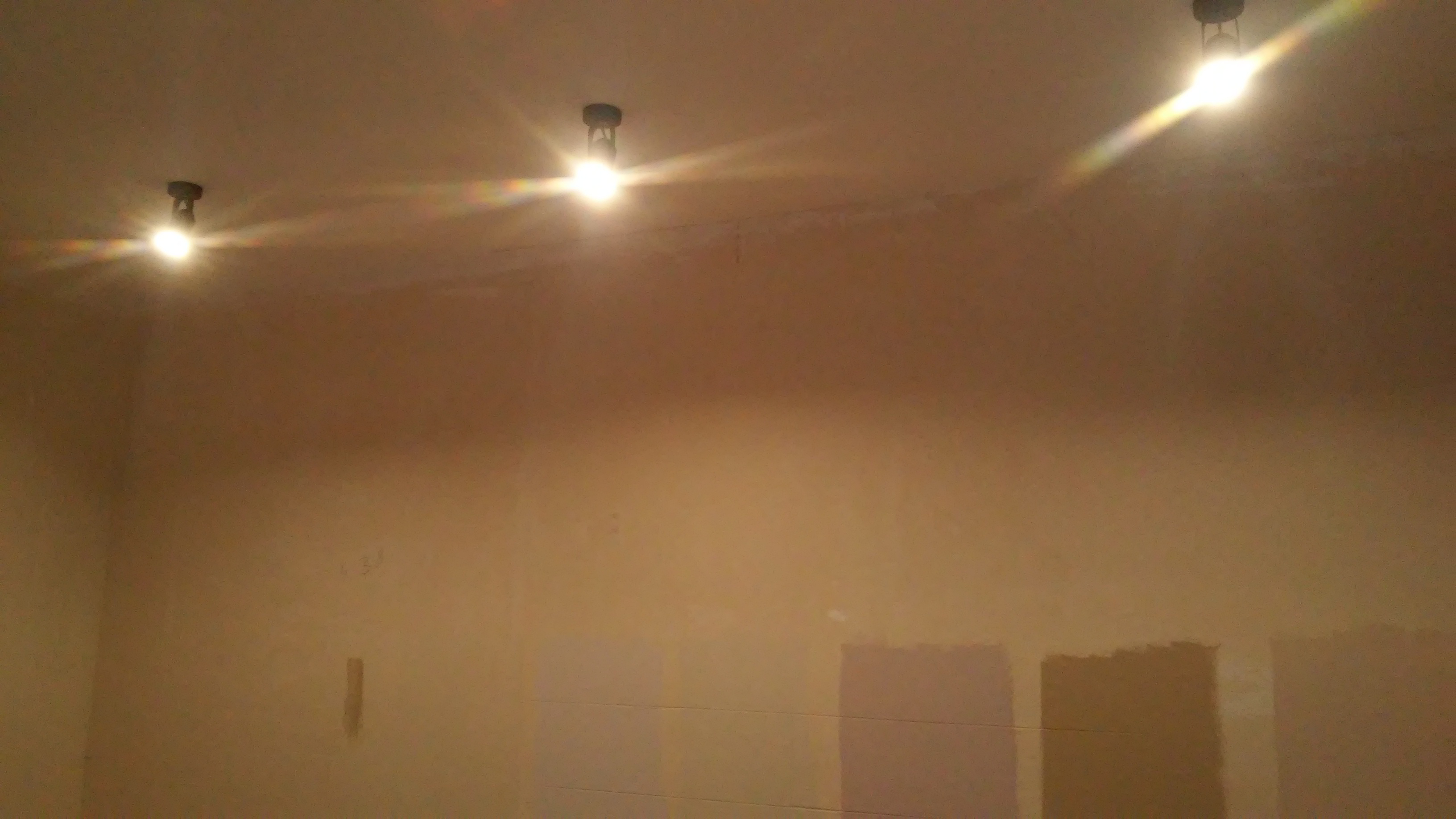

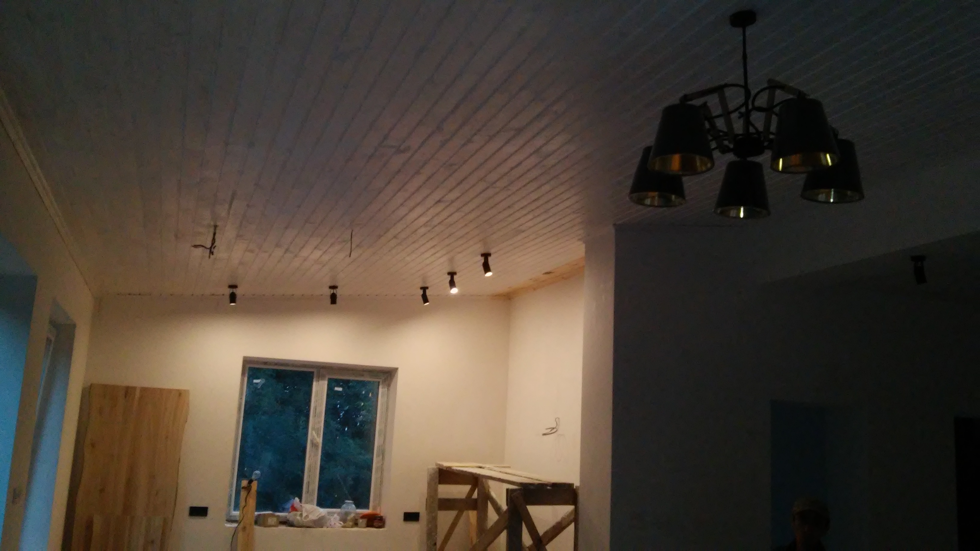

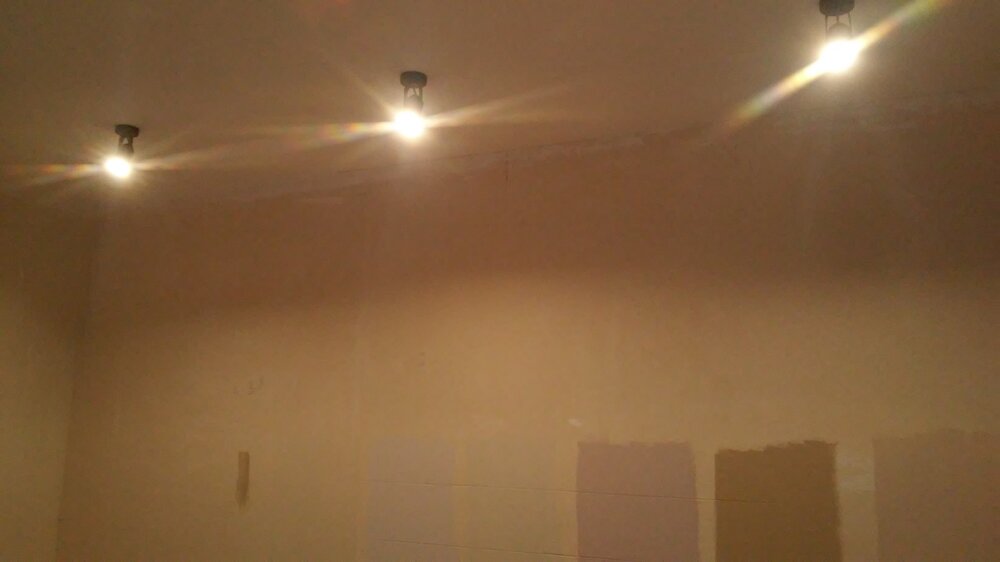

Начинаю понимать всех своих клиентов, которым очень тяжело дает выбор цвета при декоративной отделке.
В моем случае просто лютый пипец с этим.
Едем, выбираем на обзорнике оттенок, заказываем литровый выкрас, делаем его на стене и понимаем что такое кино нам не по душе. Все оттенки получаются с каким-то зеленоватым "привкусом". В итоге пришли к выводу что просто оштукатуренная стена сильно искажает восприятие выкраса 0,5 на 0,5 м.
Закрасили пол стены в белый цвет, повторно сделали выкрасы и все начало резко нравится ;)
В итоге на сегодня покрашено две комнаты, третья в процессе.
Фото делать и выкладывать не виду смысла, так как все получается в стиле "50 оттенков белого":lol:
Вчера захожу в одну комнату и не понимаю окрашены уже стены или еще нет. От шпатлевки цвет мало чем отличается, за исключением более ровного оттенка покрытия.
С меня дизайнер тот еще, но... мне кажется, если сделаете темные плинтуса и багеты - тогда не будет ощущения что все вокруг белое.
Подоконники из свежепила? Интересная задумка. :)
Как раз после просмотра фото захотел поинтересоваться - а зачем Вам подоконник для террасной двери? Это же место гарантированных спотыканий с травмами разной степени тяжести для всех гостей.
Такое есть, но других вариантов не было, так как изначально уровень стяжки на кухне и с учетом плитки был не совсем верно отбит. По факту получилось что уровень пола упирается в часть несущей стены, которую опустить ниже уже не было возможности, так как выполнены все работы по обустройству самой террасы.
Короче куча мелких несостыковок привела к столь неуместному элементу. Но раз уж пришлось его делать, то решили делать весьма и весьма широким, дабы было удобно становится.
С меня дизайнер еще хуже, командует жена.
Сказала - хочу скандинава с белыми и очень светлыми тонами в интерьере, кто я такой что бы спорить ;)
На самом деле все цветовые акценты будут сделаны мебелью и декором.
Как все в итоге получится пока сложно судить, но в целом пока картинка в голове вырисовывается неплохая.
В первых числах сентября планируем сборку кухни. Она должна очень сильно добавить красок, как и диван, выбор которого практически на финишной прямой.
На сегодня главный нерешенный вопрос с цветовым оформлением деревянного пола. Какой-то цельной картинки пока нет.
Ощущение, что деньги потраченные на образцы и выкрасы в скором времени выльются в весьма приличную сумму, которую можно было бы потратить намного интереснее и приятнее:lol:

Подоконники не свежеспил, а дерево атмосферной сушки в течении 9 месяцев. Порезано и склеено в нужных габаритах.

Также часть фасада утеплена 100 мм базальтовой ватой (вент. фасад под зашивку планкеном).
Сколько может стоять фасад с ветрогидробарьером под УФ? Или он ему не страшен?

Сколько может стоять не знаю. Пока стоит, проблем не наблюдаю. Но у меня смягчающий фактор, мембрана на стенах, которые ориентированы на север и восток. Итого на солнце совсем мало получаются.
По планкену пока никого не искал, но предварительно общался с ребятами, которые находятся на коцюбинке. Буквально первый или второй контакт с поисковика.
Сейчас есть идея заказать очень узкий плнкен (не шире 50 мм). Пока пытаюсь на коленке сделать пару заготовок, что бы оценить в реальности эстетический вид.

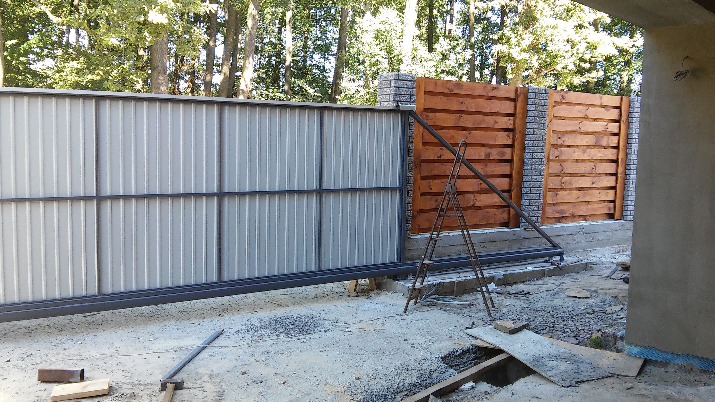

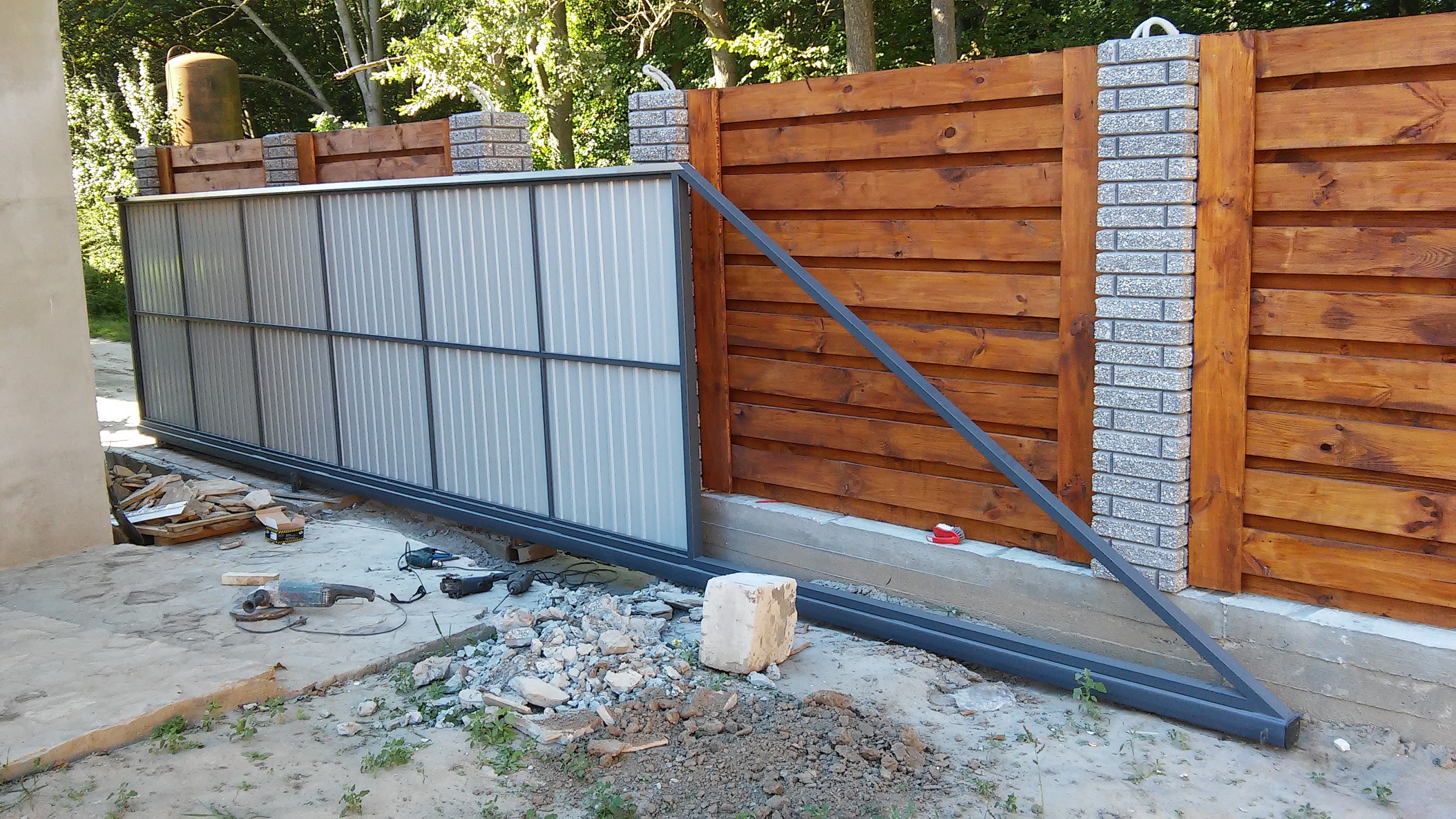

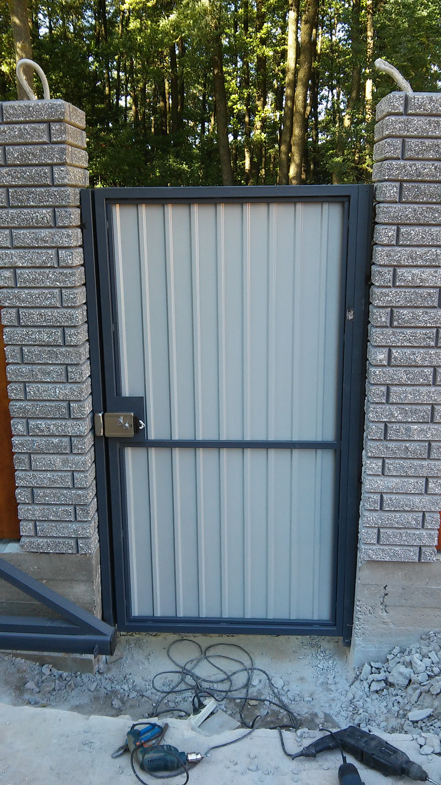

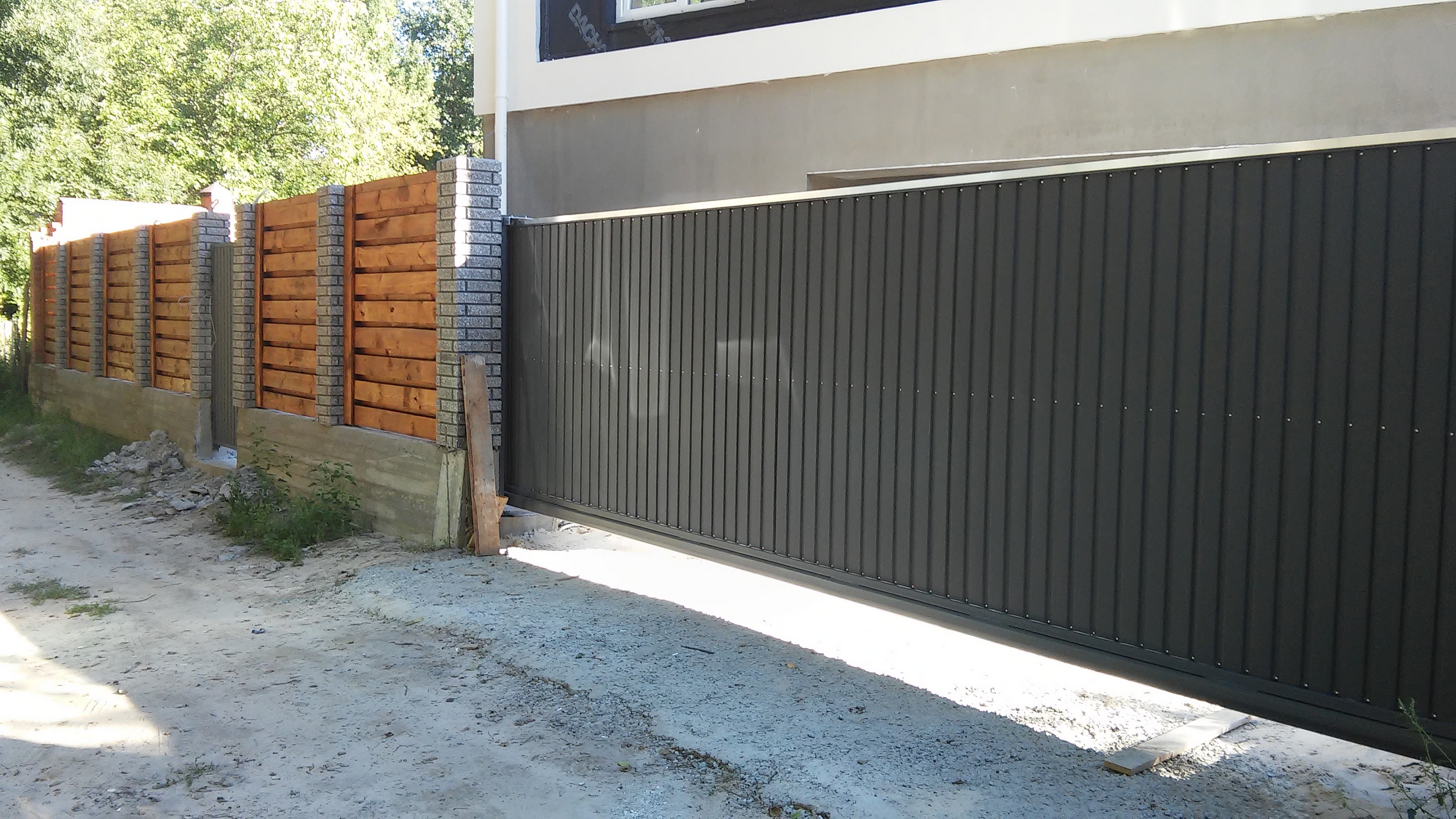

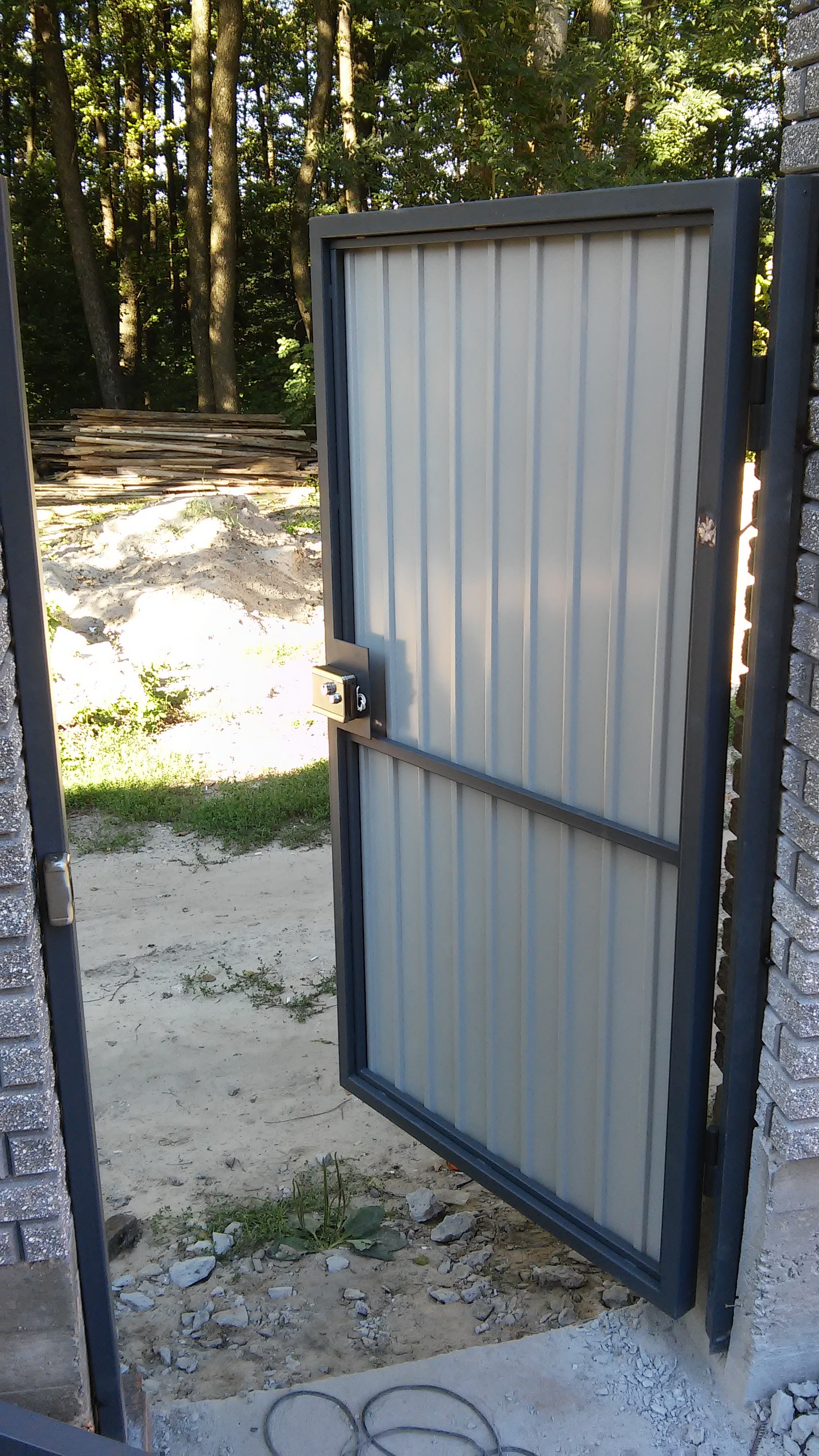

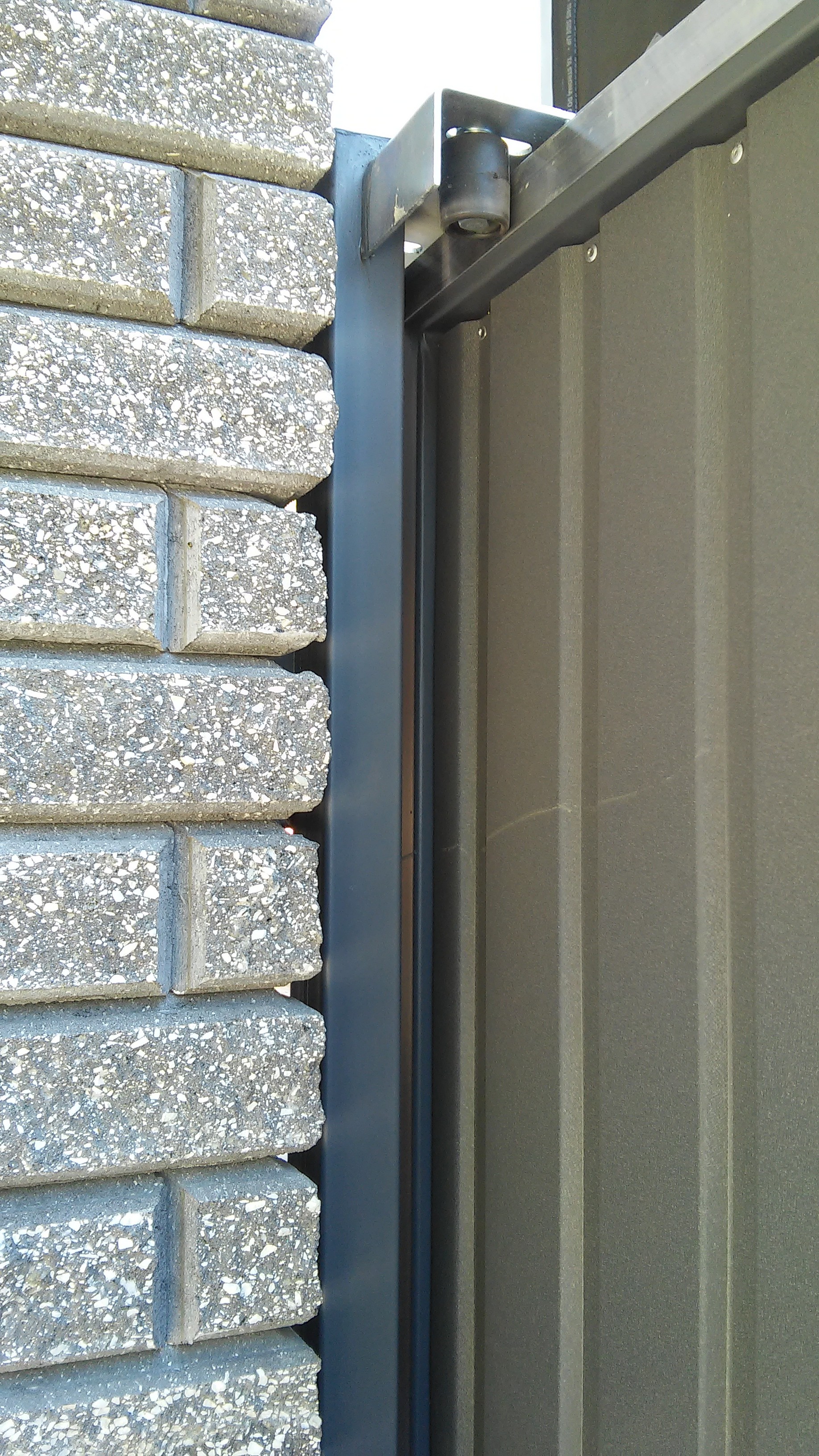

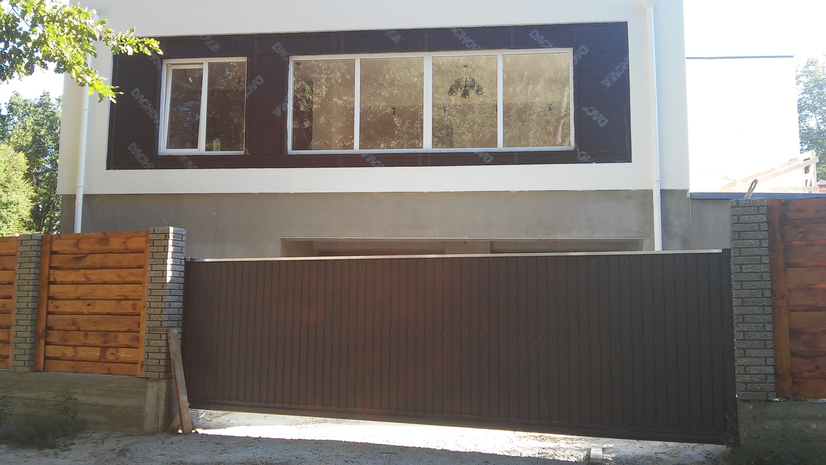

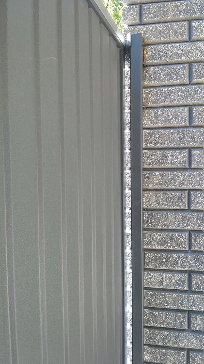

С чего-то более менее существенно полное закрытие участка. Наконец-то поставили ворота и калитку.
Скажу так, шести метровые ворота та еще махина)))
Понравилось качество изготовления подход к монтажу. Хотя объективно сказать мало что могу, так как с подобными делами столкнулся чуть ли не первый раз.
