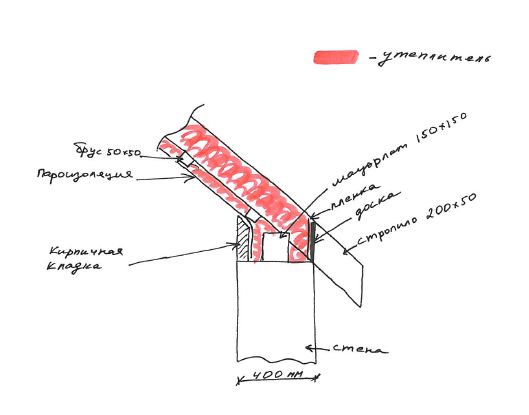

Zinder Опубліковано: 9 грудня 2015 Поділитись Опубліковано: 9 грудня 2015 Я ж и говорю.Умный в гору не пойдет) У меня например по периметру 1-го этажа 9 окон. Зачем мне 1!!! дверь если у меня есть 9 входных открытых проемов) А в окна залазить удобнее чем дверь вышибать) Ну то таке. Теперь к теме. Раз не планирую работать зимой-соответственно отпадает набобность в утеплении мансарды в этом году.Не знаю плюс это или минус.Планировал утеплять сам,но пересмотрев ролики по ютубу так и не понял. Как класть вату на мауэрлат(например 100+50) и что бы она не выпала наружу))) Все просто, делайте как на моем рисунке. Себе утеплял мансарду сам ватой. Конечно долго делал, но зато уверен, что нет халтуры!!! 2 Посилання на коментар Поділитися на інших сайтах More sharing options...
PRO100_MASTER Опубліковано: 9 грудня 2015 Поділитись Опубліковано: 9 грудня 2015 Все просто, делайте как на моем рисунке. Себе утеплял мансарду сам ватой. Конечно долго делал, но зато уверен, что нет халтуры!!! вы моодец у вас правильная схема, что редкость даже среди мастИров и пофИсиАналов, надеюсь что там где напиано пленка у вас гидробаръер, но это не стль критично Посилання на коментар Поділитися на інших сайтах More sharing options...
Green3530 Опубліковано: 9 грудня 2015 Автор Поділитись Опубліковано: 9 грудня 2015 А меня смущает "доска"))) Если кровельщики ТАК планировали утеплять,то почему ее не поставили заранее?Теперь это проблематично.Каждый кусочек снизу между стропилинами всовывать и закреплять.Может еще есть какие-либо варианты? Посилання на коментар Поділитися на інших сайтах More sharing options...

PRO100_MASTER Опубліковано: 9 грудня 2015 Поділитись Опубліковано: 9 грудня 2015 А меня смущает "доска"))) Если кровельщики ТАК планировали утеплять,то почему ее не поставили заранее?Теперь это проблематично.Каждый кусочек снизу между стропилинами всовывать и закреплять.Может еще есть какие-либо варианты? это вы кровельщику задайте вопрос который вам крышу делал, если он вам делал не по 100, то вас обманули, он не кровельщик и взял больше чем заслуживал, я по возможности там ставлю бруски или ппс,если есть , или доску меньшей ширины чем проем,а еще сразу и каркас для подшивы делаю так удобнее Посилання на коментар Поділитися на інших сайтах More sharing options...
Zinder Опубліковано: 14 грудня 2015 Поділитись Опубліковано: 14 грудня 2015 вы моодец у вас правильная схема, что редкость даже среди мастИров и пофИсиАналов, надеюсь что там где напиано пленка у вас гидробаръер, но это не стль критично Там обычная плёнка, фасад ещё будет закрывается пенопластом 100 мм. Добавлено через 1 минуту это вы кровельщику задайте вопрос который вам крышу делал, если он вам делал не по 100, то вас обманули, он не кровельщик и взял больше чем заслуживал, я по возможности там ставлю бруски или ппс,если есть , или доску меньшей ширины чем проем,а еще сразу и каркас для подшивы делаю так удобнее Ну если бы у меня были финансы то я бы сразу утеплил и подшиву сделал). А так все по этапам делаю. Се ля ви))) Посилання на коментар Поділитися на інших сайтах More sharing options...
