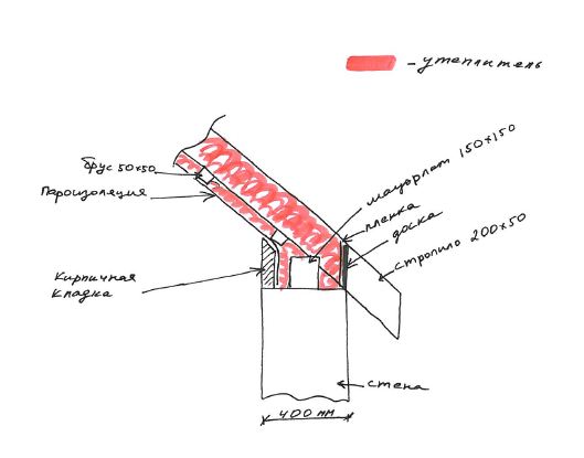

Как зашить боковинки мансарды
vovinons
Чертеж участка прилагаю - интересует то место где красная линия. Собственно нужно чем-то зашить участок от стены до пересечения со стропилиной (по стропилам будет вагонка. по стене обои). Утеплителя пока нет. Думал следующее:
1. заложить газоблоком 200 мм (будет холодно).
2. заложить газоблоком 100 мм и внутрь минваты 100 мм (при ударе газоблок такой толщины может отколоться?),
3. сделать каркас из деревянных брусочков и зашить гипсокартоном.

А что мешает заклеить газоблоком?:)
Толщина газоблока в этом участке будет в таком случае 200 мм - что будет маловато.(холодно).
Вариант №2, можно использовать перегородочный газоблок 70 мм либо 50 если есть и уложить больше ваты. Себе так буду делать как на моей картинке
