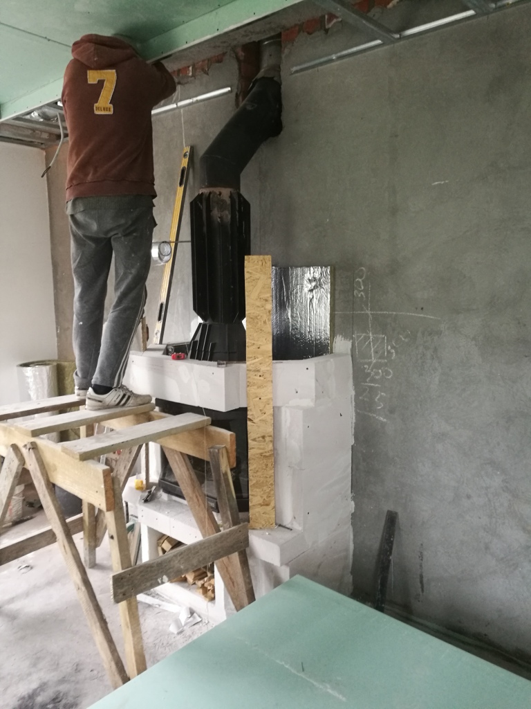

trik Опубліковано: 10 травня 2017 Поділитись Опубліковано: 10 травня 2017 Свел в кучу стоимость материалов, монтажа, работы и ох*... удивился - 60% стоимости теплового насоса. :sad: . Это вы еще печку не делали... Из чего сделали портал для камина? Можете показать больше фото процесса монтажа портала? Посилання на коментар Поділитися на інших сайтах More sharing options...
vitalman Опубліковано: 14 травня 2017 Автор Поділитись Опубліковано: 14 травня 2017 Делали из ГБ, внутри выкладывали фольгированной ватой. Вот это фото, пожалуй, будет показательным. Посилання на коментар Поділитися на інших сайтах More sharing options...

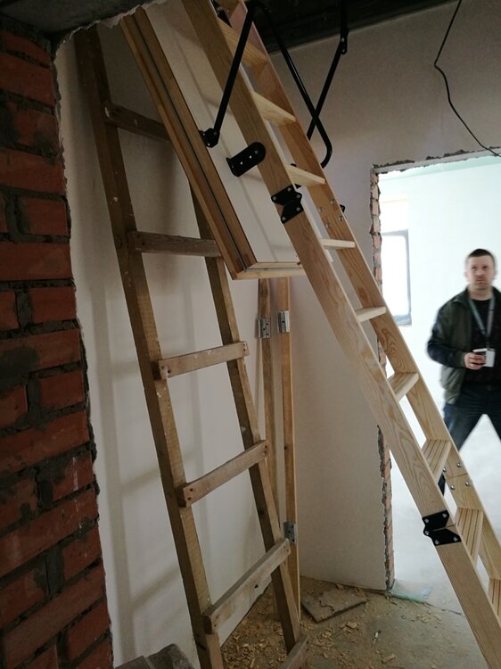

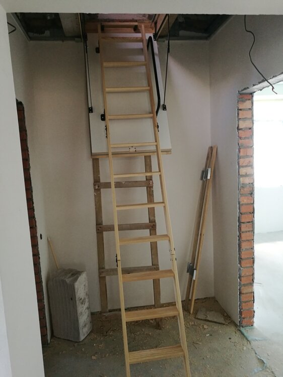

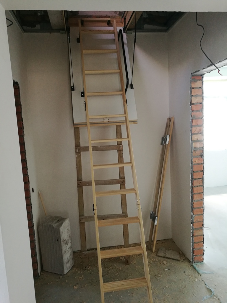

vitalman Опубліковано: 28 травня 2017 Автор Поділитись Опубліковано: 28 травня 2017 Немного обновлю тему. За последний месяц полностью сделали перекрытие второго этажа и поставили лестницу на второй этаж. Лестницу выбирал с максимальным слоем утеплителя из того, что было в наличие, 86 мм. 4 Посилання на коментар Поділитися на інших сайтах More sharing options...
Hankey Опубліковано: 29 травня 2017 Поділитись Опубліковано: 29 травня 2017 А что за лестницу взяли? Посилання на коментар Поділитися на інших сайтах More sharing options...

Oleksandr Protsev Опубліковано: 27 червня 2017 Поділитись Опубліковано: 27 червня 2017 Немного обновлю тему. За последний месяц полностью сделали перекрытие второго этажа и поставили лестницу на второй этаж. Лестницу выбирал с максимальным слоем утеплителя из того, что было в наличие, 86 мм. Добрый вечер. Не отходя от кассы, рекомендую сверху еще один люк, можно самодельный. Очень помогает. 2 Посилання на коментар Поділитися на інших сайтах More sharing options...
vitalman Опубліковано: 27 червня 2017 Автор Поділитись Опубліковано: 27 червня 2017 Согласен - что-при придумаем. Думаю будет какой-то щит на основе ЭППС, но это уже по место разбираться нужно. Посилання на коментар Поділитися на інших сайтах More sharing options...
sov1178 Опубліковано: 28 червня 2017 Поділитись Опубліковано: 28 червня 2017 Согласен - что-при придумаем. Я у себя придумал вот такое, несколько зим успешно прошло. Вид снизу: www.stroimdom.com.ua/forum/showpost.php?p=3298897&postcount=1134 Вид сверху: www.stroimdom.com.ua/forum/showpost.php?p=3261368&postcount=1084 6 Посилання на коментар Поділитися на інших сайтах More sharing options...

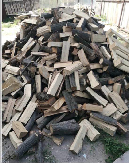

vitalman Опубліковано: 5 липня 2017 Автор Поділитись Опубліковано: 5 липня 2017 Купил дров для камина. Уже считай зима не страшна. Человек возит из Смелы и в Киев (попутным транспортом). Кого заинтересует, скину в ЛС. Я заплатил за машину 5 куб.м. 2600 грн. 3 Посилання на коментар Поділитися на інших сайтах More sharing options...
