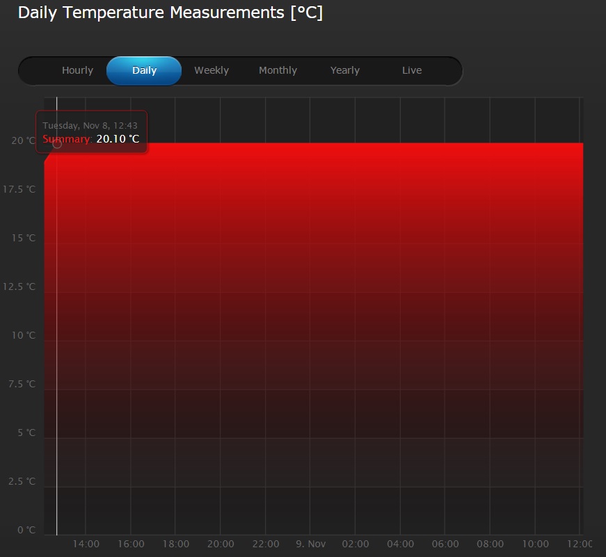

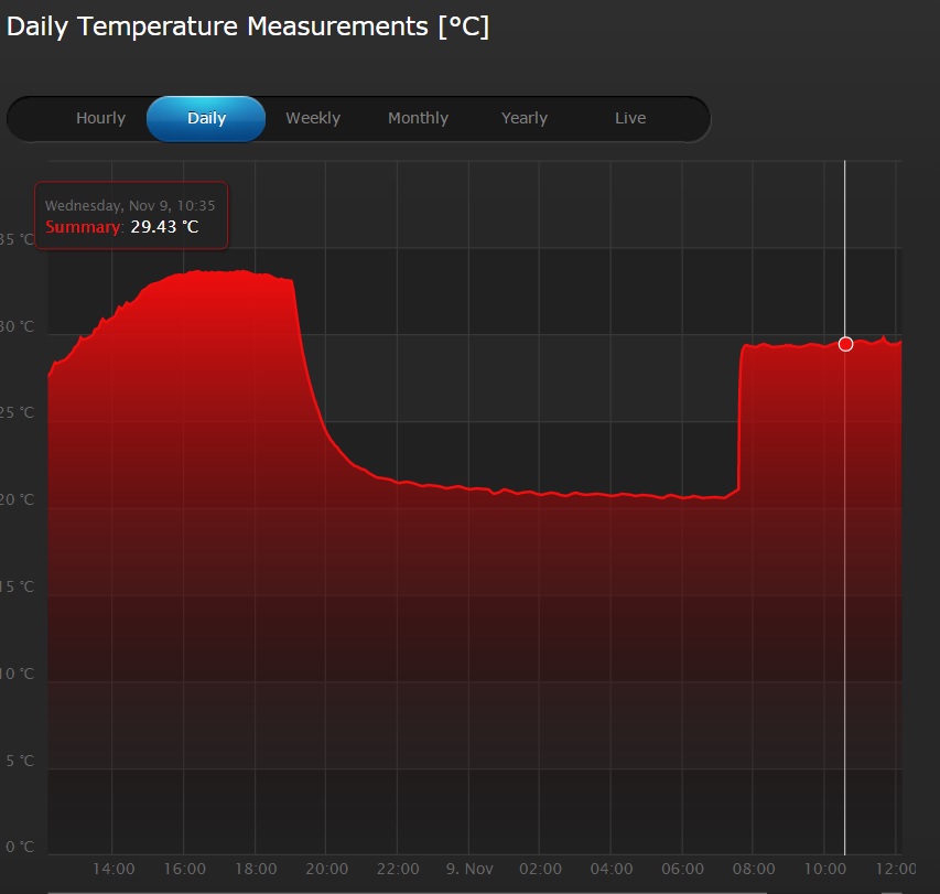

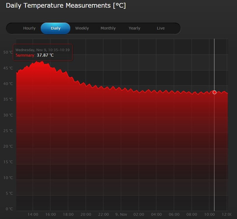

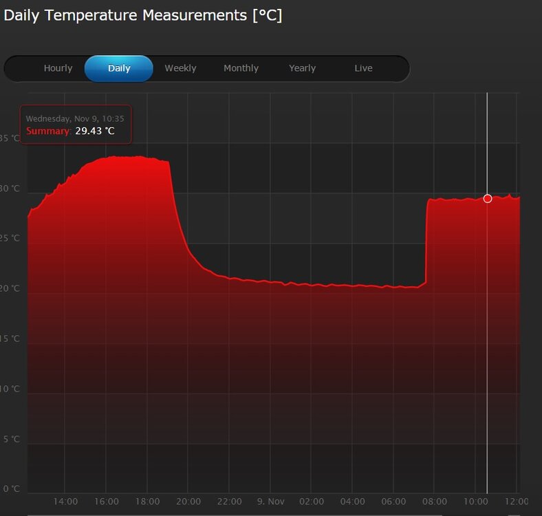

Andrey-Bucha Опубліковано: 9 листопада 2016 Поділитись Опубліковано: 9 листопада 2016 Если подача в полы 32-33 и температура при этом в доме 20-22, то у вас конские теплопотери. А кто сказал, что контуры 100% открытые??? Может 50% времени. А какая температура будет в доме с 30 грудусов в полах 1 этажа и батареях второго этажа при -10-15 градусов за бортом? Скажем в утепленном по нормам? Возможно на 1 этажа будет в норме, а вот в комнатах где теплопотери скажем 1-2кВт с 20-25 кв.м., а радиатор с теплоносителем в 30 градусов выдаст 300-400 ватт... Добавлено через 2 минуты Ладно, так уж и быть. Преимущество ТП водяного перед кабельным в том, что греть его можно любым теплогенератором. Вот вот. У меня ТП в 90% греется от твердотопливника длительного горения (как по мне самый выгодный вариант), а 10% подогрев от солнечных коллектором (особенно в межсезонье) Добавлено через 7 минут Тогда и полотенцесушители должны греться от этого источника тепла. У меня организовано так. Есть твердотопливник и бак теплоаккумулятор на 500 литров. Поддерживаю там 40 градусов. от него напрямую идет подача на батареи и черех трехходовой клапан на теплый пол, где идет подмес снизу ТА. т.е. реальная подача может 33 градусов на ТП. Но конечно его темп не выше 25 градусов, так как контуры не всегда открыты. В ТА есть верхний встроенный контур который я использую для приготовления горячей воды. И есть бак 80 литров для эл нагрева воды который включаю только в межсезонье. Когда ТА 40 градусов, то идет циркуляция воды в системе водоснабжения. Которая проходит контур в ТА и через бак 80 литров. ЦИркуляция осуществляется маломощным мотором 7 ватт. Т.е. я имею всегда подогретые до 37-38 градусов 80 литров. Когда идет расход, что холодная вода подается через контур в систему и сразу подогревается. Эта же вода при циркуляции проходит через 2 полотенцесушителя, для которых понятно 25 градусов мало и которые могут быть горячими и летом от солнечного коллектора 1 Посилання на коментар Поділитися на інших сайтах More sharing options...
Andrey-Bucha Опубліковано: 9 листопада 2016 Поділитись Опубліковано: 9 листопада 2016 Если подача в полы 32-33 и температура при этом в доме 20-22, то у вас конские теплопотери. Кстати, зашел на умный дом, скопировал графики Сейчас в Теплоаккумуляторе в последние сутки примерно 38 градусов. Температура в гостинной где только теплый пол ровно 20 градусов, при подаче воды 33 градусов, но опять же контура не всегда открыты Температура циркуляции горячей воды около 30 градусов. Виден провал ночью, так как стоит сценарий и с 20.00 примерно до утра насос циркуляции отключается. Даже 7 ватт, но нужно экономить. Посилання на коментар Поділитися на інших сайтах More sharing options...
