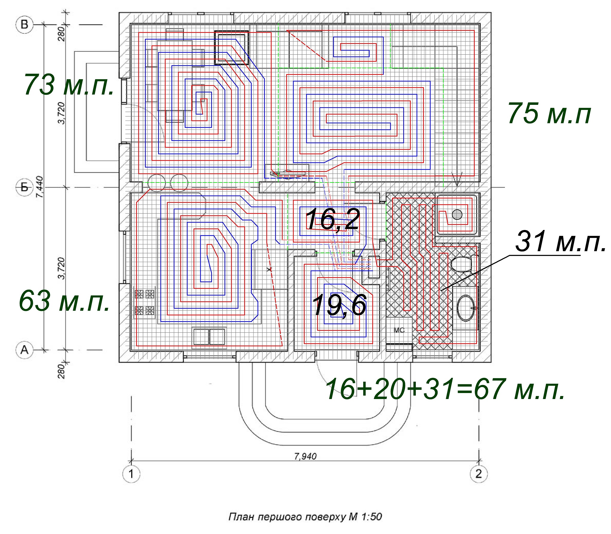

vitalman Опубліковано: 8 листопада 2016 Автор Поділитись Опубліковано: 8 листопада 2016 Какая средняя длина 1 ветки? Посилання на коментар Поділитися на інших сайтах More sharing options...
Andrey-Bucha Опубліковано: 9 листопада 2016 Поділитись Опубліковано: 9 листопада 2016 Какая средняя длина 1 ветки? Сейчас не помню уже... у меня 3 ветки на зал+гардеробная. Это 1 зона. Примерно 55 квадратов. Укладка плотная. Возле оконо 2.4*2.4 метра близко к. 10-15 см Вторая зона 2 ветки на кухню-столовую под 25 квадратов И треья зонат коридоры первого этажа тоже под 20 квадратов. Долго разбирался с нах нужен байпас. Как обьяснили чтобы когда закроются все головки то насос гоняет воду по малому кругу.... бред У меня есть 3 зоны и 3 блока управления от теплого пола. +3 контактора-реле. Когла все зоны вышли на температуру и головки с управлением 220 вольт закрываются, то у меня просто 220 вольт на насос не подается Посилання на коментар Поділитися на інших сайтах More sharing options...

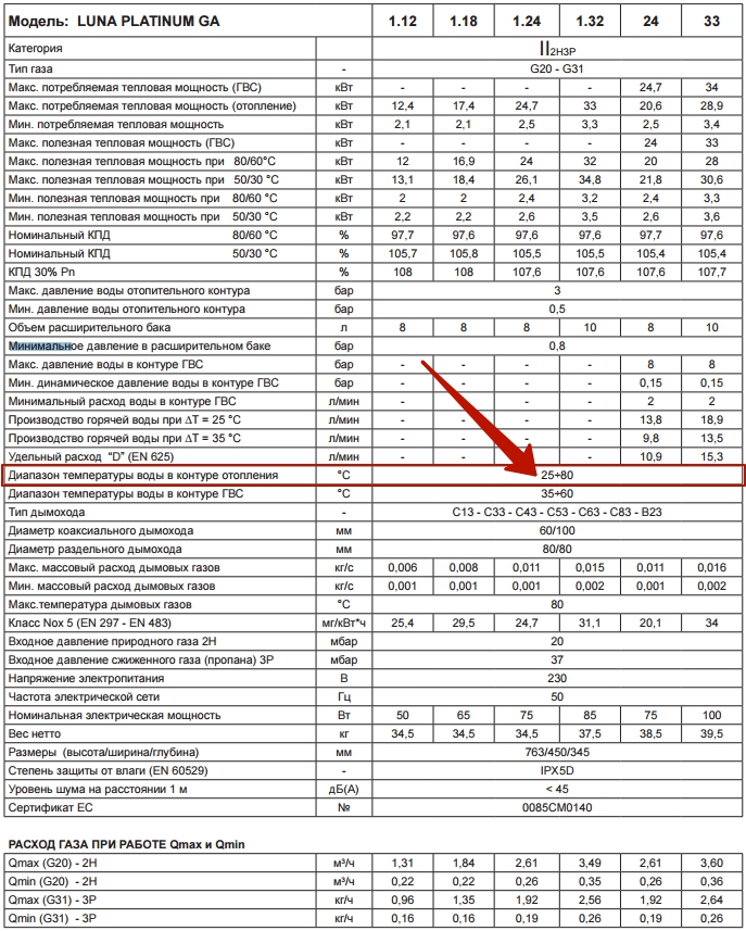

Автоматчик Опубліковано: 9 листопада 2016 Поділитись Опубліковано: 9 листопада 2016 Вы путаете внутренний диаметр гребенки ТП с диаметром труб подающих/отводящих тепло от котла. Объемы воды перекачиваемой через гребенку ТП и через трубы к котлу не одинаковый! Вы же не будете подавать с котла теплоноситель с температурой 25-30 градусов? А будете подавать минимум 50 градусов. Значит расходы разнятся минимум в два раза. Теоретизировать можно много, конечно много зависит от длины и количества поворотов труб от котла. Если система паяная, то сопротивление системы зависит еще от качества пайки и от того одного ли производителя фурнитура и трубы - зауживающие "валики" в местах пайки получаются разные. P.S. У меня первый этаж ТП, 55 м2. Труба такая же как у Вас, Ду 17 мм. Четыре контура длиной от 63 до 77 мм. Всего почти 300 метров трубы. Гребенку пока не регулировал, первый отопительный сезон, просто открыл на максимум, разница по расходомерам очень маленькая, процентов 5-10. Также почти нет разницы по расходомерам между 2-й и 3-й скоростью насоса ТП. Все это хозяйство запитано от котла 25-й стабилизированной зачистной трубой Firat. Паять одно удовольствие и почти без "валиков". В конце докупал фурнитуру, там уже "красоты" не было. Котел при отключенном 2-м этаже (там батареи) справлялся на первой скорости насоса, со вторым этажом пришлось включить третью скорость, на второй плохо продавливалась дальняя батарея. Ну да ничего, потребленная насосом электроэнергия тоже на нагрев идет ))) Вот мой ВТП: Везде прошел трубой подачи по периметру, в том числе и за мебелью. Говорят так не будет сырости за ней. Посилання на коментар Поділитися на інших сайтах More sharing options...
Автоматчик Опубліковано: 9 листопада 2016 Поділитись Опубліковано: 9 листопада 2016 Всегда знал что вы странный человек, но не до такой же степени Не знаю что Вы имели ввиду... Может поясните? Вдруг мне еще не поздно обратиться к профильным специалистам? ))) P.S. Думаю разница между объемами прокачиваемой воды в системе ТП и в системе котла будет еще больше, т.к. дельта температур между подачей и обраткой в ТП 5-10 градусов, а в системе котла не менее 25 (обратка котла будет такой же как и обратка ТП). Посилання на коментар Поділитися на інших сайтах More sharing options...
Автоматчик Опубліковано: 9 листопада 2016 Поділитись Опубліковано: 9 листопада 2016 Понимаете, в хорошо утепленном доме, где обогрев происходит только теплыми полами никто не подает с котла 50гр, даже с газового. Это как бы элементарные понятия... У газового котла есть минимальная мощность и связанная с этим проблема тактирования. Т.е. в межсезонье при малой уставке температуры в СО котел будет часто включаться/выключаться, что не хорошо для его долговечности. Так же КПД котла в этом режиме намного ниже. И зачем в системе ТП с ее огромной инерционностью издеваться над котлом?! Должен стоять терморегулятор который выключит и котел, и насос гребенки ТП. А потом включит их и котел в нормальном для него режиме опять подогреет пол. P.S. Приведите пожалуйста хоть одну марку котла, в которой уставку СО можно поставить 25 градусов ))) Лично я не видел ни одного с уставкой меньше 40 градусов. Посилання на коментар Поділитися на інших сайтах More sharing options...

Dmode Опубліковано: 9 листопада 2016 Поділитись Опубліковано: 9 листопада 2016 P.S. Приведите пожалуйста хоть одну марку котла, в которой уставку СО можно поставить 25 градусов ))) Вот ТТХ по котлу Baxi. Отопление от 25С. Но это не важно для данной темы, поскольку у ее автора газ не планируется вообще. Посилання на коментар Поділитися на інших сайтах More sharing options...
