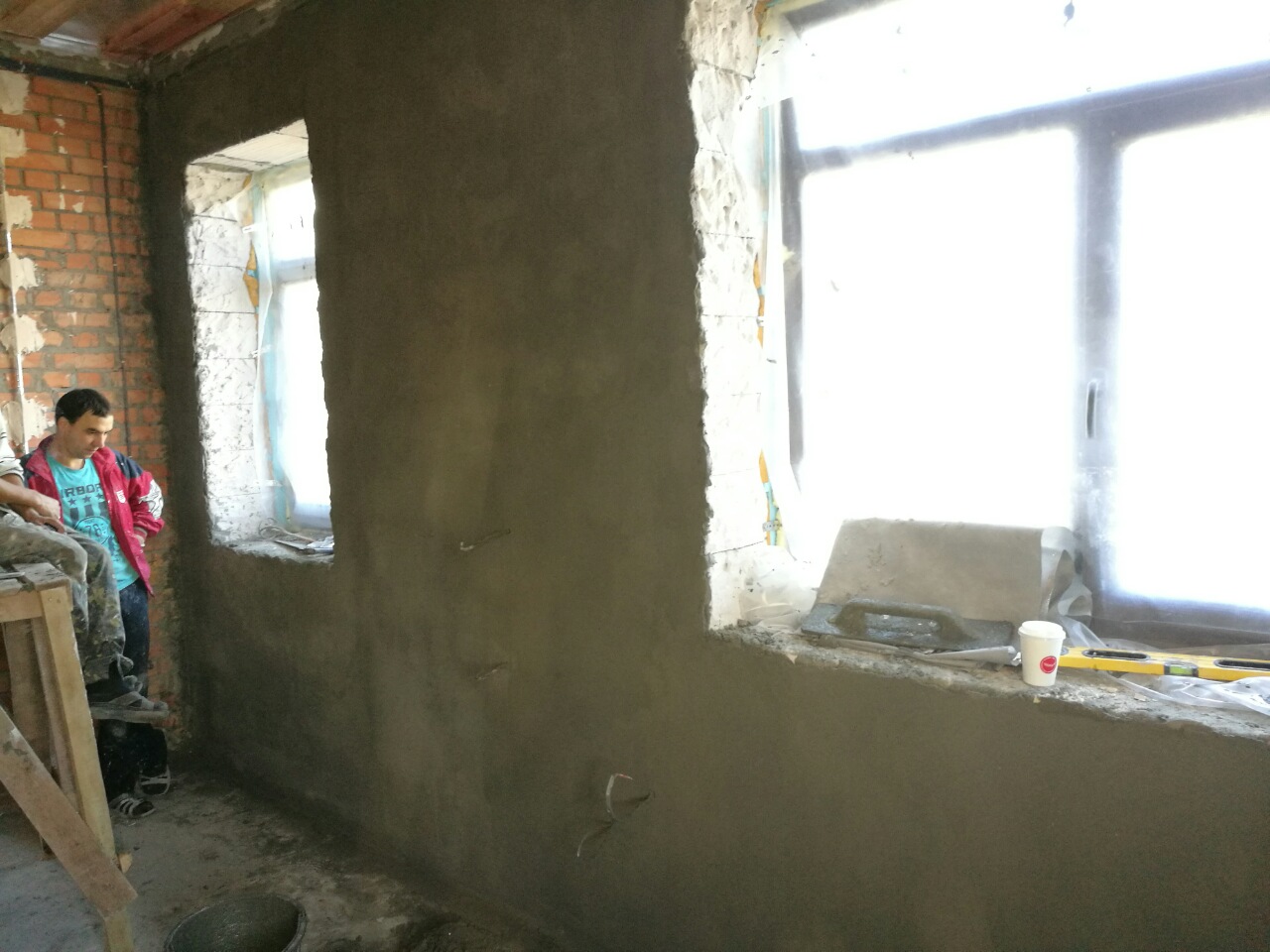

vitalman Опубліковано: 28 вересня 2016 Автор Поділитись Опубліковано: 28 вересня 2016 Тем временем начался новый этап отделки - черновая штукатурка. 5 Посилання на коментар Поділитися на інших сайтах More sharing options...
vadimv Опубліковано: 28 вересня 2016 Поділитись Опубліковано: 28 вересня 2016 Тем временем начался новый этап отделки - черновая штукатурка.А не поздновато для начала такого этапа? Нужно активно проветривать + высокая температура воздуха. Хотя еще месяц может быть более-менее тепло... Посилання на коментар Поділитися на інших сайтах More sharing options...
vitalman Опубліковано: 28 вересня 2016 Автор Поділитись Опубліковано: 28 вересня 2016 Ну вот за месяц постараюсь уложится. Шпаклевка будет уже в следующем году. 1 Посилання на коментар Поділитися на інших сайтах More sharing options...
