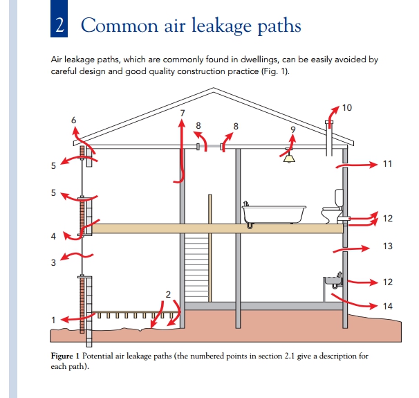

А вообще следить за всеми стыками материалов, которые щели между которыми могут сифонить.
- окна/двери (как правило используются пароизоляционные внутренние ленты).
- чердачные перекрытия: проклейка всех стыков пароизоляции, в том числе к стенам.

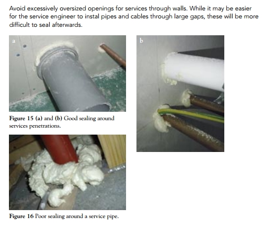

- герметизация всех возможных отверстий, проходов через ограждающие конструкции: сетей електрики, кондиционирования, вентиляции и тд.

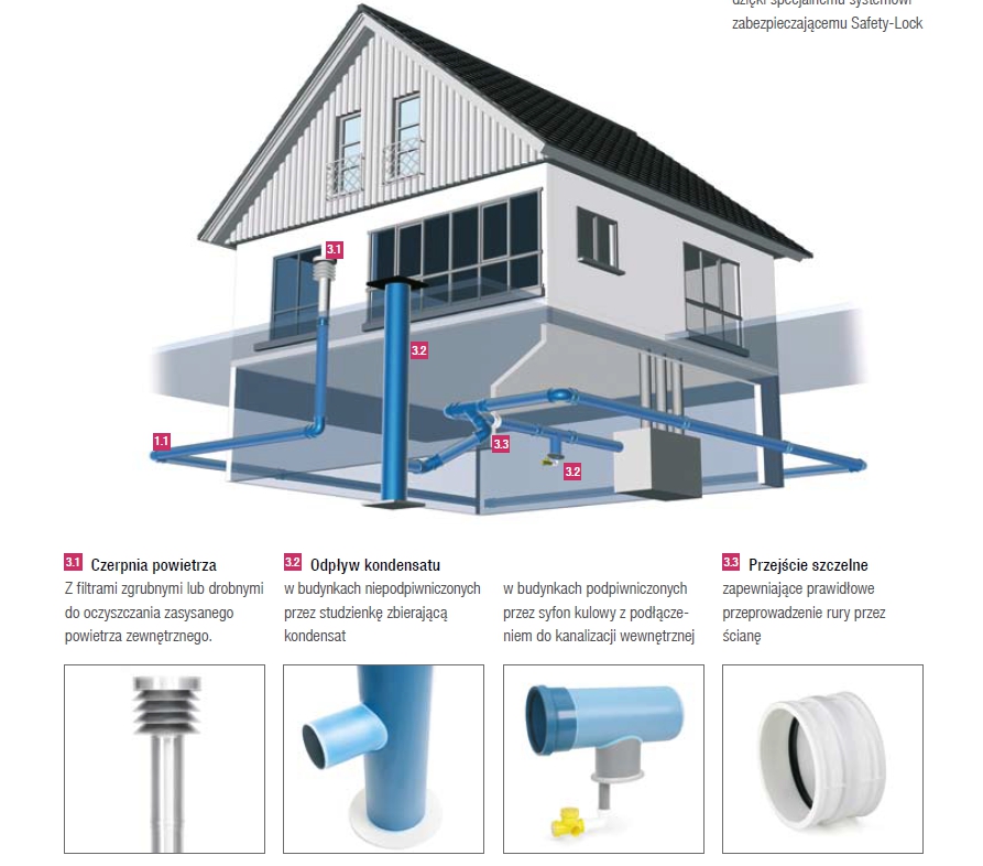

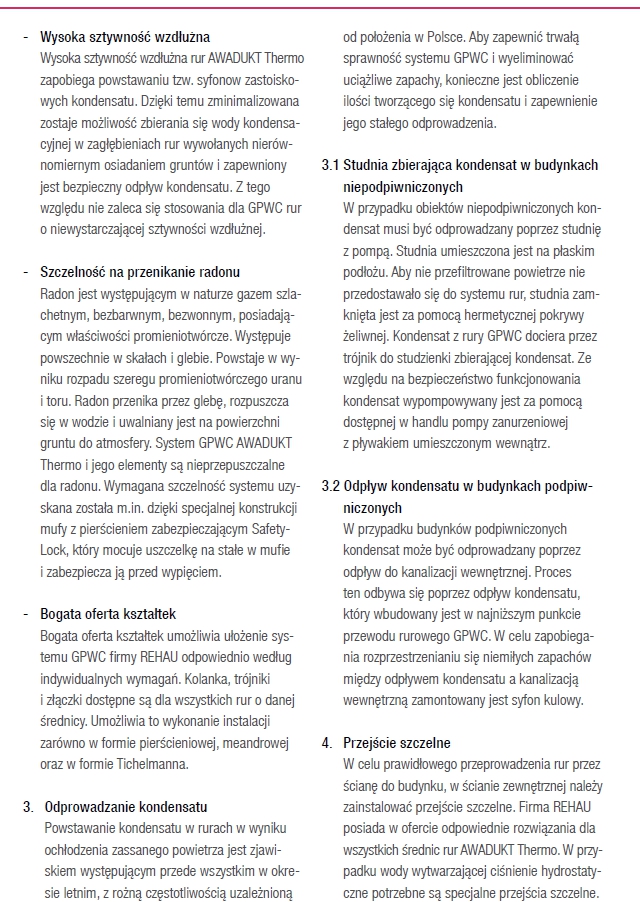

Ось що пишуть про це в Рехау (переклад з PL).
1462137858182.thumb.jpg.d61a0bd2c30be80d0bbde67b33655b8f.jpg 1462137931190.thumb.jpg.291c8b3183424afe9a6901385a98dd36.jpg
3. Відведення конденсату.
Конденсація в трубах в результаті охолодження повітря відбувається в основному в літній час, з різною частотою залежно від географічного положення. Для забезпечення довготривалої ефективності системи ГТО та унеможливлення утворення неприємних запахів, необхідно розрахувати кількість цього конденсату та забезпечити його постійне відведення.
3.1 Дренажний колодязь в будівлях без підвалу
У випадку будівель без підвалів конденсат необхідно відводити з дренажного колодцю дренажним насосом. Для того, щоб не фільтроване повітря не потрапляло в систему труб, дренажний колодязь повинен бути закритий герметичною кришкою з чавуну. Конденсат з труби ГТО потрапляє через трійник до колодязя для збору конденсату. Конденсат відкачується за допомогою звичайного дренажного насосу з поплавком, розташованого в середині колодязя.
3.2 Відведення конденсату в будівлях з підвалами
У випадку будівель з підвалами, конденсат може бути відведений до системи каналізації. Це робиться за допомогою відводу конденсату, в найнижчій точці трубопроводу ГТО. Для того, щоб запобігти
поширенню неприємних запахів між стоком конденсату та каналізаційною системою, використовується кульковий сифон.
