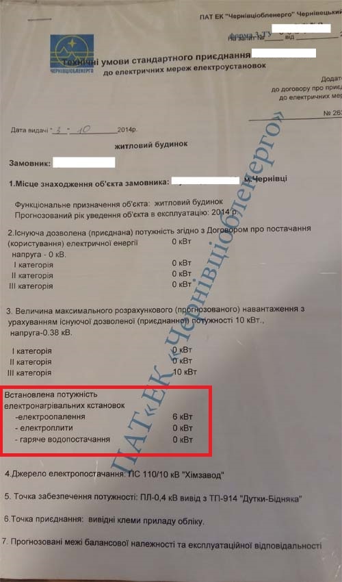

vitalman Опубліковано: 10 грудня 2015 Автор Поділитись Опубліковано: 10 грудня 2015 Trik прав. Вот перечень необходимых документов с сайта облэнерго: P.S. По первому пункту, похоже, нужен только проект на отопительное. 1 Посилання на коментар Поділитися на інших сайтах More sharing options...
Автоматчик Опубліковано: 10 грудня 2015 Поділитись Опубліковано: 10 грудня 2015 ... По первому пункту, похоже, нужен только проект на отопительное. Нет, нужен проект электроснабжения дома. В нем облэнерго в первую очередь интересна расчетная мощность, отсюда и пляшется сколько кВт указывать в заявлении на выдачу/замену техусловий. Ну и чтобы нормативные документы были соблюдены. И нужен паспорт на дом, в котором указано что отопление электрическое или комбинированное, включая электрическое, например - газовое/электрическое/твердотопливный котел. 4 Посилання на коментар Поділитися на інших сайтах More sharing options...
vitalman Опубліковано: 10 грудня 2015 Автор Поділитись Опубліковано: 10 грудня 2015 Смотрел "козу" проекта вчера, в нем описывалась только та часть, которая касается электроотопительной установки. Но утверждать не буду - посмотрим что будут спрашивать по ходу оформления тарифа. 1 Посилання на коментар Поділитися на інших сайтах More sharing options...
Vikctor Опубліковано: 10 грудня 2015 Поділитись Опубліковано: 10 грудня 2015 Смотрел "козу" проекта вчера, в нем описывалась только та часть, которая касается электроотопительной установки. В моём РЭСе тоже такие требования. Не интересует их расчётная мощность. Главное чтобы выделенная на дом по документам мощность на 1кВт превышала паспортную мощность электро котла. И указание вида отопления в техпаспорте тоже не интересует. У всех облэнерго похоже свои требования... А на тепловой насос кстати идёт чётко указанная паспортная мощность? И как они учитывают COP насоса в своих расчётах? Если для котла 15кВт нужен ввод 16кВт, то для ТН 15кВт с СОР не менее 2,0 в холодную пятидневку достаточно около 9кВт ввода. Здесь скорее всего будет камень преткновения. Это конечно если Вам граничный показатель выделенной мощности важен. 1 Посилання на коментар Поділитися на інших сайтах More sharing options...
vitalman Опубліковано: 10 грудня 2015 Автор Поділитись Опубліковано: 10 грудня 2015 Насколько я понимаю в расчет принимается только потребляемая мощность котла, без учета СОР и всего прочего. В моем случае это будет скорее всего 3-4 кВт, как указано в таблице ниже. Всего по тех. условиям на дом выделено и заведено с достаточным запасом - 18 кВт. P.S. Склонен перестраховаться и взять насос помощнее, т.к. такие высокие СОРы настораживают: европейцы (Vaillant), к примеру, дает СОР 3 для своих ТН, а китайцы от 4 и выше. Посилання на коментар Поділитися на інших сайтах More sharing options...
Vikctor Опубліковано: 10 грудня 2015 Поділитись Опубліковано: 10 грудня 2015 Склонен перестраховаться и взять насос помощнее, т.к. такие высокие СОРы настораживают: европейцы (Vaillant), к примеру, дает СОР 3 для своих ТН, а китайцы от 4 и выше. Правильно мыслите. Почитайте на досуге тему InSAn. Насколько помню, у него европейский насос тысяч за 15. В приличный мороз СОР помнится в районе 2. Посилання на коментар Поділитися на інших сайтах More sharing options...

vitalman Опубліковано: 10 грудня 2015 Автор Поділитись Опубліковано: 10 грудня 2015 1. Выкопировка показывает находящиеся рядом электроопоры и другие коммуникации. 2. План-схема участка с нанесенным на нее домом покажет от какой опоры лучше проводить подключение и общую длину трассы. 3. Документы на право собственности - это и так ясно. 4. Схема электроотопительного оборудования - тоже вроде бы как не требует объяснений. Посилання на коментар Поділитися на інших сайтах More sharing options...

Автоматчик Опубліковано: 10 грудня 2015 Поділитись Опубліковано: 10 грудня 2015 Поправлю Аню, есть 3 кВт, хотим 8 кВт, максимум что дают при однофазном подключении. Плюс на крыше нашего хозблока большей мощности солнечные батареи не поместятся, т.е. нет смысла в большей мощности. А при такой небольшой мощности одна фаза удобнее чем три, тем более у нас ТП рядом, 70 метров, т.е. проблем с напряжением нет. Посилання на коментар Поділитися на інших сайтах More sharing options...

Автоматчик Опубліковано: 11 грудня 2015 Поділитись Опубліковано: 11 грудня 2015 -electron-, так никто и не спорит, для ТУ на увеличение мощности паспорт на дом не нужен. И для обычного договора без электроотопления тоже. И проект не нужен. Но потом, если надумаете электроотопление, то ТУ нужно будет заново получать. vitalman собирается перейти на тариф с электроотоплением, значит эта инфа тоже полезна, чтобы ему по ушам не ездили. Так что мы не флудим ))) vitalman, Вам надо получить ТУ на электроотопление. По этому ТУ Вам увеличат (при необходимости) разрешенную мощность, т.е. как минимум поменяют автомат на вводе, а в тяжелом случае - притянут другой кабель, поменяют автомат и счетчик. В общем РЭС сделает нужные работы. И на этом этапе все, т.е. Вы можете нацепить больше чем раньше нагрузок, но считать будут по обычному тарифу. Потом, когда будет введен дом в эксплуатацию, тогда нужны акты о реализации ТУ с Вашей стороны (монтаж электропроводки и оборудования в части электроотопления в соответствии с согласованным проектом. Монтаж организацией имеющей лицензию!) и Вам внесут изменения в договор на электроснабжение. Вот с сайта НКРЭ: Для этого необходимо: - до получения ТУ и для получения ТУ, выполнить расчет нагрузок с учетом установки электрокотла. - по ТУ выполнить проект электроснабжения с учетом электроотопления, согласовать его с организацией, выдавшей ТУ. - выполнить электромонтажные работы в соответствии с согласованным проектом и договором. - после монтажных работ - сдать в эксплуатацию систему электроснабжения дома с электроотоплением. - оформить в организации, выдавшей ТУ справку о выполнении ТУ и Акт допуска на подключение к электросети дома с электроотоплением. - заключить договор на пользование э/э с соответствующим льготным тарифом. 1 Посилання на коментар Поділитися на інших сайтах More sharing options...
-electron- Опубліковано: 11 грудня 2015 Поділитись Опубліковано: 11 грудня 2015 -electron-, так никто и не спорит, для ТУ на увеличение мощности паспорт на дом не нужен. И для обычного договора без электроотопления тоже. И проект не нужен. Но потом, если надумаете электроотопление, то ТУ нужно будет заново получать. vitalman собирается перейти на тариф с электроотоплением, значит эта инфа тоже полезна, чтобы ему по ушам не ездили. Так что мы не флудим ))) Хто сказав? Пишете заяву на отримання ТУ в ній вказуєте потужність опалення і маєте ТУ в якому є можливість отримати тариф. По факту в мене зараз простий тариф. Але для отримання тарифу на опалення я маю не брати нове ТУ, а просто виконати інші вимоги: проект, котел....... Посилання на коментар Поділитися на інших сайтах More sharing options...
