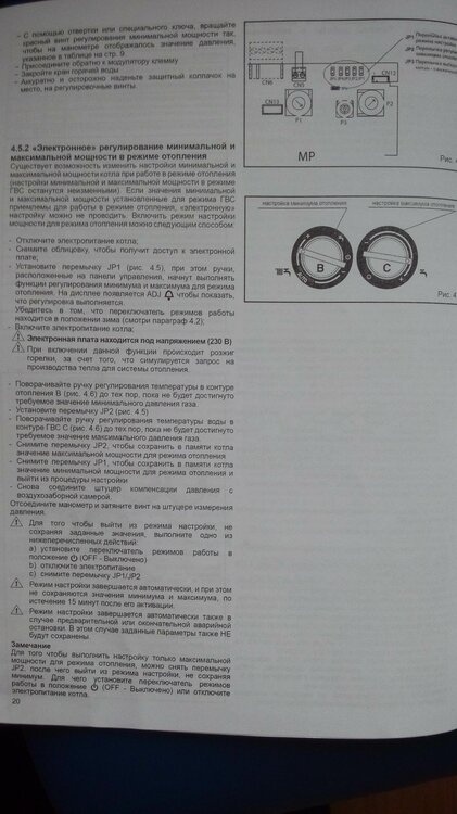

orbital Опубліковано: 26 жовтня 2015 Поділитись Опубліковано: 26 жовтня 2015 Уважаемые форумчане, прошу помощи в уменьшении мощности котла Beretta City 24 CSI. Хотел бы уменьшить мощность с 24 до 12 квт. В инструкции все расписано, но я не понял несколько моментов, ко сталкивался с таким котлом проконсультируйте плиз, желательно по телефону. Буду очень благодарен! Посилання на коментар Поділитися на інших сайтах More sharing options...

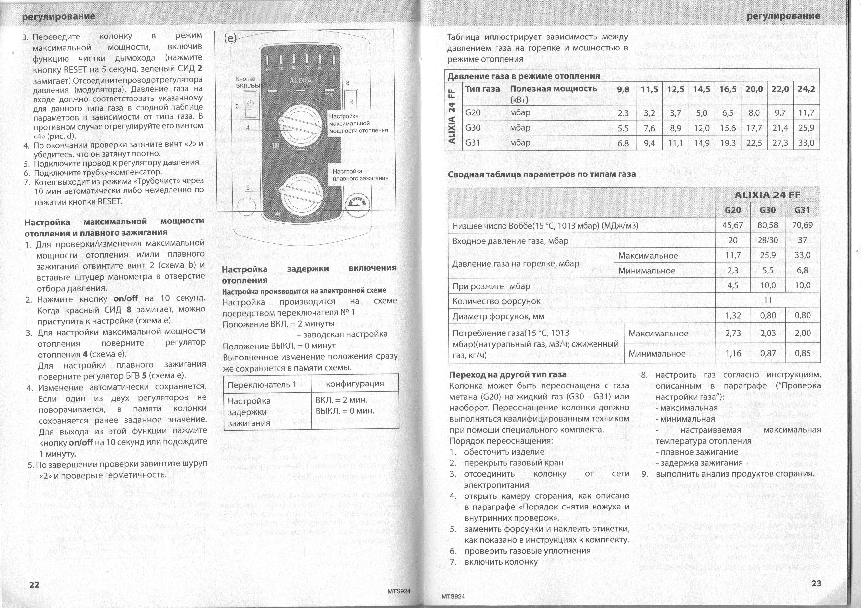

vadimv Опубліковано: 26 жовтня 2015 Поділитись Опубліковано: 26 жовтня 2015 Отсканировал страничку (22) по регулировкам своего котла. Можно ли этими регугировками добиться какой-то экономии? Посилання на коментар Поділитися на інших сайтах More sharing options...

Alxey R Опубліковано: 27 жовтня 2015 Поділитись Опубліковано: 27 жовтня 2015 задержкой включения горелки 8мин и 10мин Что из себя представляет эта функция? У меня такой нет, может получится "приколхозить" :D Добавлено через 2 минуты Отсканировал страничку (22) по регулировкам своего котла. Можно ли этими регугировками добиться какой-то экономии? Если котел сейчас настроен на большую мощность чем нужно, то конечно будет экономия. 1 Посилання на коментар Поділитися на інших сайтах More sharing options...

orbital Опубліковано: 27 жовтня 2015 Поділитись Опубліковано: 27 жовтня 2015 Пытался настроить свой котел, хочу уменьшить мощность с 24 до 12 квт, поскольку у меня площадь помещения 88метров. Делал все как в инструкции, поставил джампер JP1 включил котел, появилась надпись на экране ADJ, кручу регуляторы и ничего не происходит, как понять насколько я уменьшил или увеличил мощность? Ктото может пояснить? Посилання на коментар Поділитися на інших сайтах More sharing options...

Alxey R Опубліковано: 27 жовтня 2015 Поділитись Опубліковано: 27 жовтня 2015 как понять насколько я уменьшил или увеличил мощность? Ктото может пояснить? Из смысла понятно что по манометру подключенному к газовому клапану должно быть видно как меняется давление. каждой мощности должно соответствовать свое давление. Посилання на коментар Поділитися на інших сайтах More sharing options...
!Dimin! Опубліковано: 27 жовтня 2015 Поділитись Опубліковано: 27 жовтня 2015 Пкак понять насколько я уменьшил или увеличил мощность? Ктото может пояснить? Можно попробовать засечь расход газа за 5 мин и, используя данные по паспортному расходу + пару арифметических действий, понять какая сейчас мощность у котла (хотя бы примерно). А лучше, наверное, взять 3 мин, начав засекать через минуту после старта (у кого-то котлы стартуют на максимуме, у кого-то на минимуме, а за минуту, думается, выходят на рабочую скорость). Посилання на коментар Поділитися на інших сайтах More sharing options...
SON Опубліковано: 27 жовтня 2015 Поділитись Опубліковано: 27 жовтня 2015 Можно попробовать засечь расход газа за 5 мин и, используя данные по паспортному расходу + пару арифметических действий, понять какая сейчас мощность у котла (хотя бы примерно). Тут есть одна заковыка. В паспорте на любой буржуйский газ котел теплотворность газа фигурирует не менее 45МДж/м3, немцы декларируют еще круче - под 50. Наш "родной газ" имеет теплотворность в районе 30. Ну так нам кажуть. :D ВоПчем вычисление реальной мощности может оказаться совсем не тривиальной задачей. Достоверность показаний газ. счетчиков, асбливо тех, которые не куплены в магазине, а установленны с подачи газовщиков, также вызывает сомнения. Посилання на коментар Поділитися на інших сайтах More sharing options...
