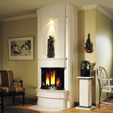

Куплена топка Nordpeis NI-25, также куплен портал для этой топки, состоящий из множества частей, вот типа такого

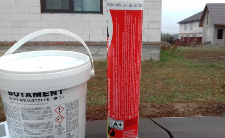

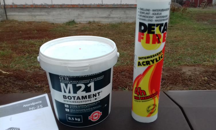

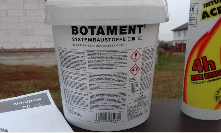

Вместе с порталом были акриловый герметик и какой-то клей.
Не можем понять что для чего нужно использовать. В общем хотим собрать каминный портал, но не знаем что для этого нужно. Возможно нужно использовать какие-то другие компоненты для склеивания?

Во вложении схема.
Последовательность сборки, нумерация по схеме:
1, 16, топка, 3, 15, 13, подключить дымоход, 7, 11, 6, 12, 4, 5, 10, 8, лампочка, 9, 2, 14.
В ведре клей 19, разводить водой, на него ставить все детали, если не зватит, докупить клей для плитки. Им же шпаклевать колдобины. Акрилом 20 шпаклюются швы перед покраской.
Важно: все детали должны стоять строго вертикально по уровню, лежать естно горизонтально!!! Для выравнивания даны два клинышка 17. Зазоры между обудовой и топкой не менее 3мм!!!
Детали не легкие, верхние ставить одному тяжело.
Стену с тыла оклеить термоизоляцией.
Если гуммманитарий лучше найдите людей, ибо затрахаетесь.
Я со всеми перетаскиваниями, дымоходом, уборками и тд. развекался 2 недели.
