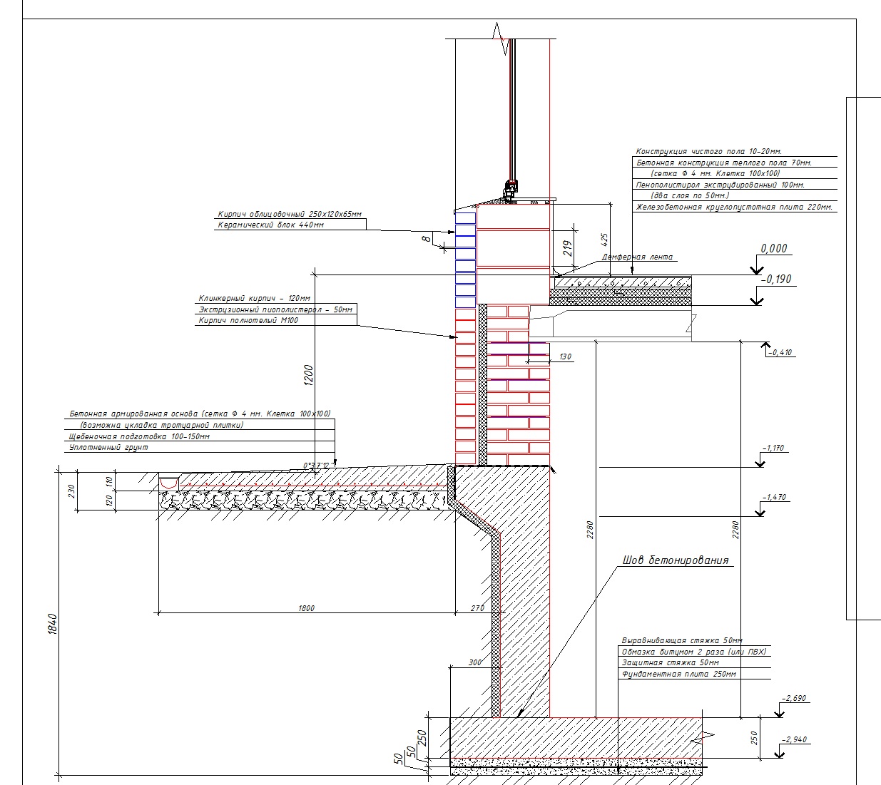

подскажите залил фундамент под дом мансардный в землю глубиной один метр а теперь строители кирпичом поднимаю цоколь высотой один метр потом все это пространство армируется заливается бетоном вопрос то что кирпичом поднимаем цоколь а не обычным способом апаловка бетон разрешается кирпич или нет уже начинают скоро
Если решили поднять цоль из кирпича то используйте керамический полнотелый пластического формирования, но ИМХО лучше залить бетон

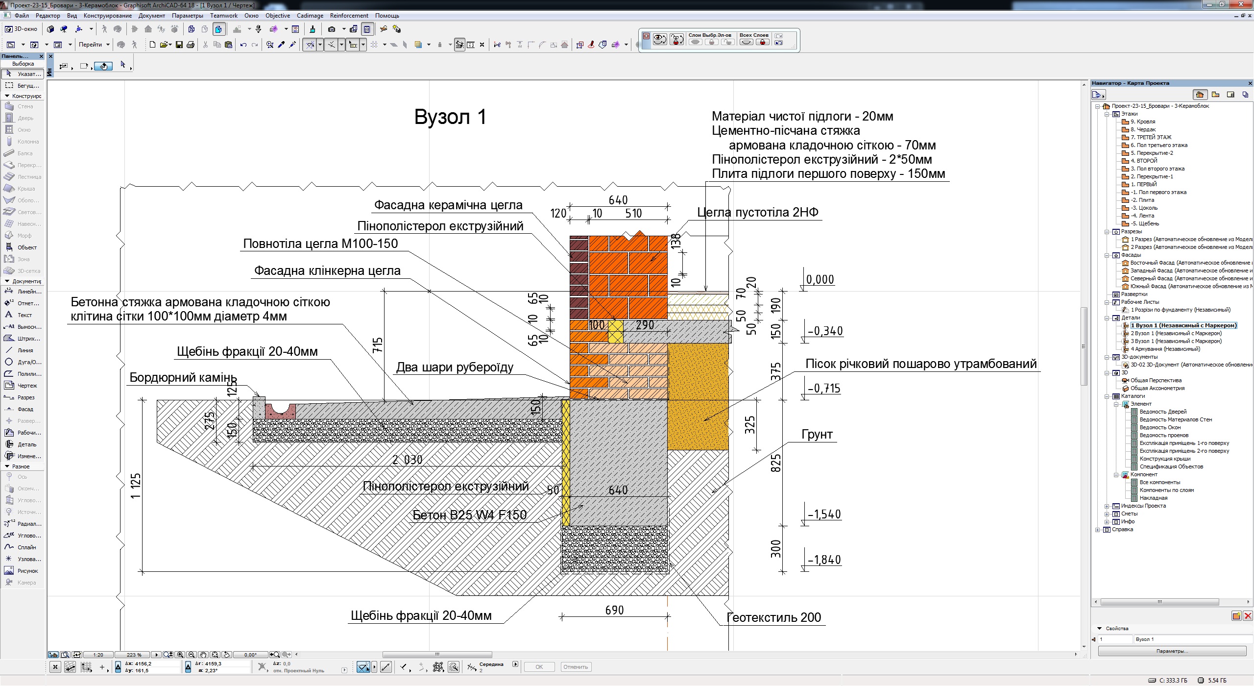

Погоджуюсь з Drosselbeere, цоколь з цегли повністю реальна і нормальна штука, вот кілька варіантів з тих які я даю в проектах
тс главное чтоб уровень бетона был не ниже уровня грунта/будующей отмостки, т.е. фундамент не должен быть зарыт в емлю

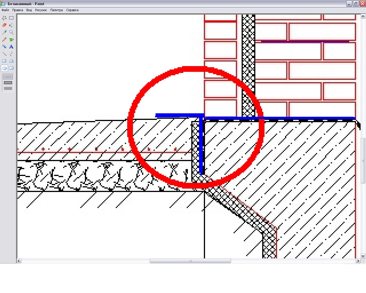

На рисунке я скопировал узел, который в Вашем проектах , видимо, типовой.
Это место примыкания отмостки к низу фасада. В народе - цоколю.
Учитывая законы Природы "горизонтальную отсечку" подъема капиллярной влаги по стене дома устраивают ВЫШЕ уровня грунта, то есть выше горизонта возможного контакта воды или влажного грунта с надземной частью стены.
В Ваших проектах почему-то рубероид проложен ниже уровня отмостки, да еще непонятно зачем завернут вниз.
Заворотом вниз Вы, видимо, хотели не дать воде зайти под рубероид. Но эта зона рассматривается как влажная (под горизонтальной отсечкой). Тогда зачем этот заворот? Ну да ладно.
В Вашем варианте слой рубероида будет хорошим проводником воды в зону между рубероидом и стеной над ним.
Собственно вопрос : почему Вы в своих проектах даете такое решение этого узла?
А зачем 2 слоя рубероида для отсечки?
