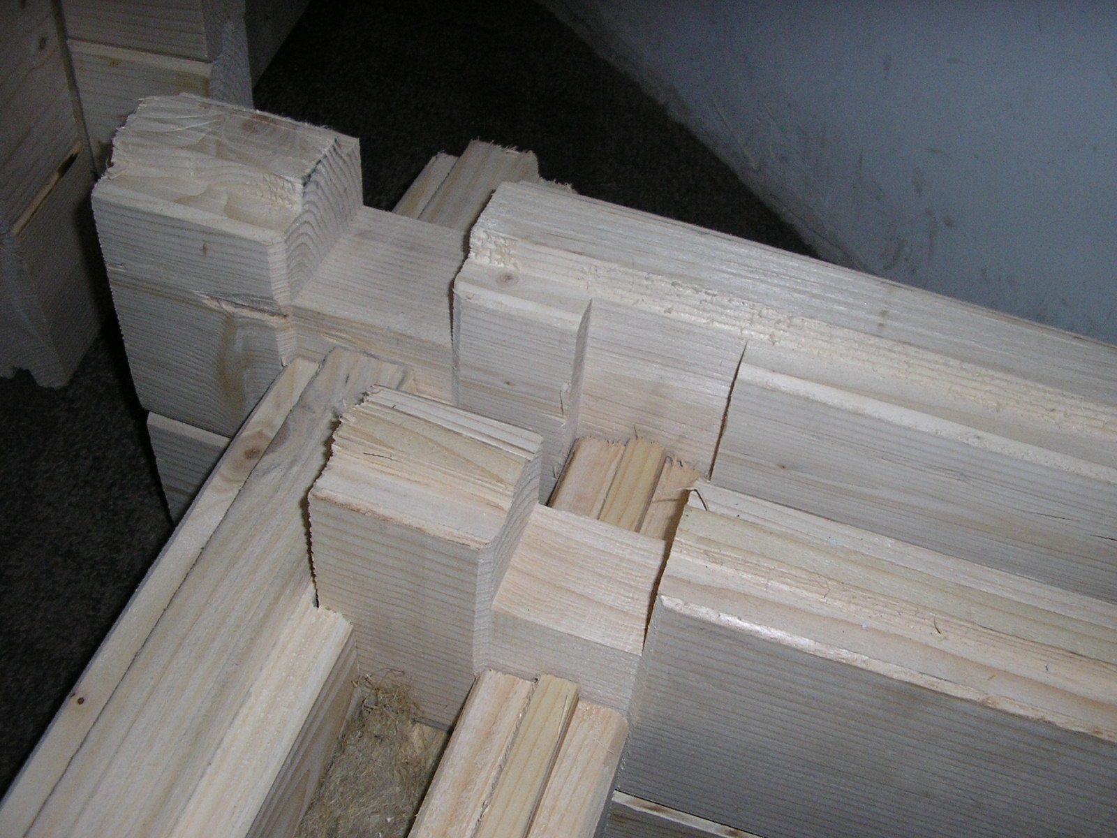

pandry2007 Опубліковано: 23 грудня 2016 Поділитись Опубліковано: 23 грудня 2016 Думаю построить дачный домик с такой конструкцией стен, кто подскажет есть смысл и чем лучше его заполнять? сорри что не совсем по теме топика Посилання на коментар Поділитися на інших сайтах More sharing options...
