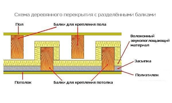

vofffka Опубліковано: 20 жовтня 2015 Поділитись Опубліковано: 20 жовтня 2015 Здравствуйте Имеем - дом частный два этажа. красный кирпич. перекрытие деревянное. площадь каждого этажа по 65м2. Верхний этаж - санузел 6м2 и комната 12м2. Остальное 40 кв.м - одна комната. Пирог снизу вверх: потолок гипсокартон металический двутавр 24см лежит горизонтально к нему приварен швеллер - вся конструкция бестолковая, но "не играет" и через два метра от этой конструкции деревянная балка 200х200 лаги 150х50 каждые 50см самые длинные лаги 5,5 метров, между ними уложена стекловата в полиэтилене доска 50мм прикреплена гводзями к лагам ОСБ 10 порезано на квадраты 60х60 (попытка "подготовить" пол к укладке паркета) лежит на ПВА и прикручено саморезами каждые 10см по периметру, "отшлифовано" вместе с некоторыми шляпками саморезов,т.е. демонтажу практически не подлежит Результат - есть шум от хождения человека или движения любых тяжелых предметов на втором этаже. Это все о-о-очень сильно слышно на первом в том числе и обычные голоса. Непосредственно на втором этаже при прыжке или топоте, а даже и при хождении человека более 80кг вибрирует все вокруг, что стоит на полу, скажем так "как посуда в серванте". Желание - избавиться от этого всего с минимальными потерями. Первый этаж полностью жилой. На втором пошпаклеваны стены под обои. Основное желание - минимальная разруха. жду реальной помощи или совета Посилання на коментар Поділитися на інших сайтах More sharing options...

vofffka Опубліковано: 20 жовтня 2015 Автор Поділитись Опубліковано: 20 жовтня 2015 Не получится. Готовы сделать так? [ATTACH]467227[/ATTACH] как будут крепиться балки потолка к стенам? а потом потолок к ним, если потолок ГК уже прикреплен на профиль, который прикреплен к лагам. Посилання на коментар Поділитися на інших сайтах More sharing options...
Высотник Опубліковано: 20 жовтня 2015 Поділитись Опубліковано: 20 жовтня 2015 как будут крепиться балки потолка к стенам? а потом потолок к ним, если потолок ГК уже прикреплен на профиль, который прикреплен к лагам. Ещё раз повторюсь: не получится на Ваше пожелание ...Основное желание - минимальная разруха... Посилання на коментар Поділитися на інших сайтах More sharing options...
vofffka Опубліковано: 21 жовтня 2015 Автор Поділитись Опубліковано: 21 жовтня 2015 а плавающий пол проблему не решает? Посилання на коментар Поділитися на інших сайтах More sharing options...
